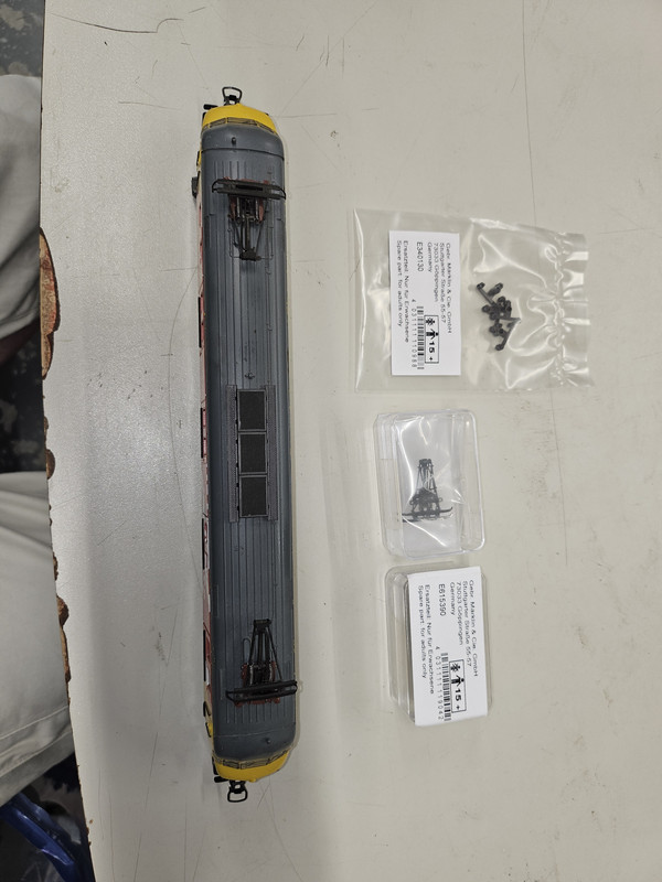

Maar nu heb ik de juiste set besteld bij Marklin.

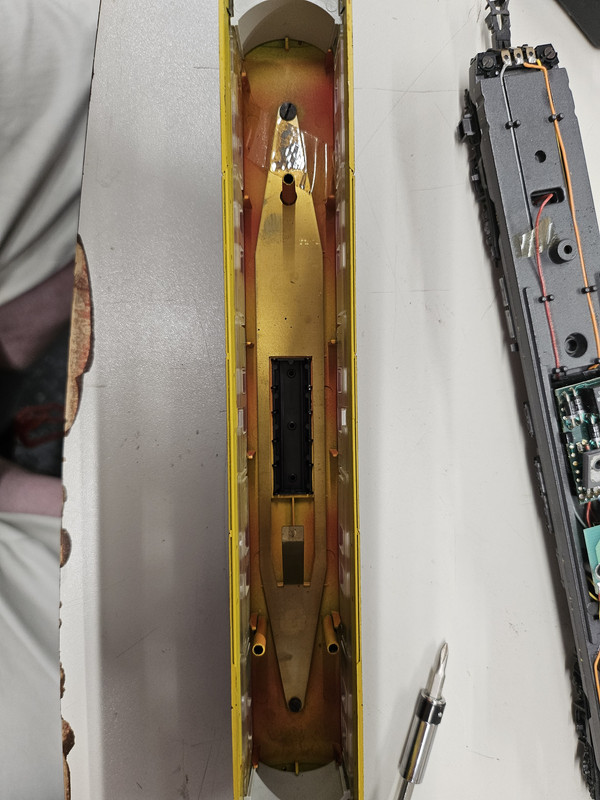

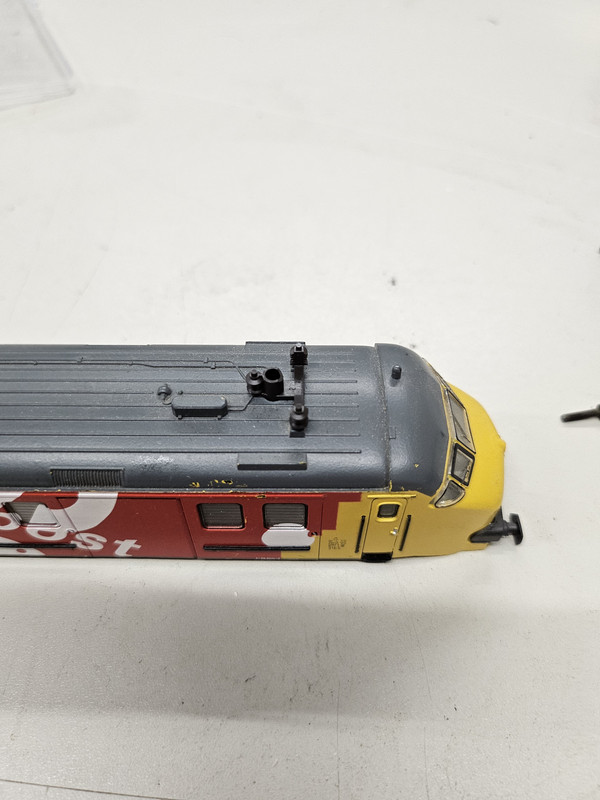

Als eerste maakte ik 2 schroeven los die in deze gaten verstopt zitten.
Toen dacht ik het zelfde bij deze schroef, maar die zat er niet op.
Daarna kon ik de kap eraf halen.

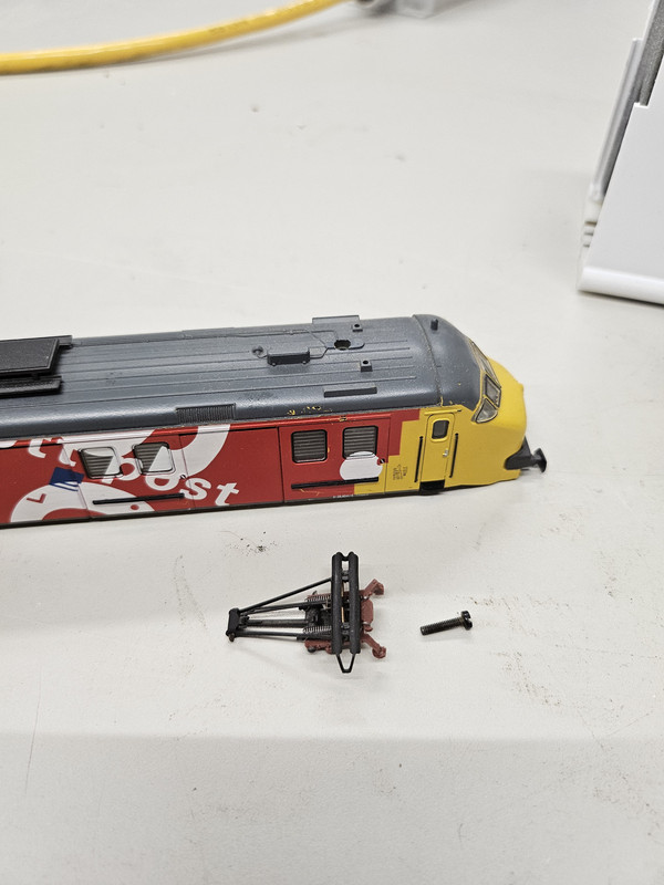

Waardoor ik eerst aan de ene kant de schroef heb los gedraaid en de stroomafnemer kwam van de dak los.

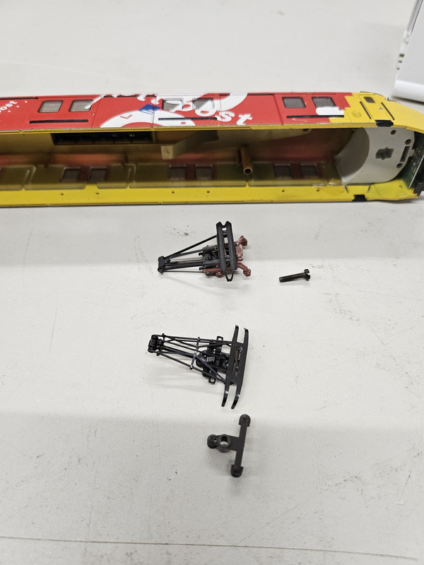

Nu als vergelijking de juiste stroomafnemer er langs gelegd.
Als eerst gaat het Ondersteuning Isolatie op de dak.

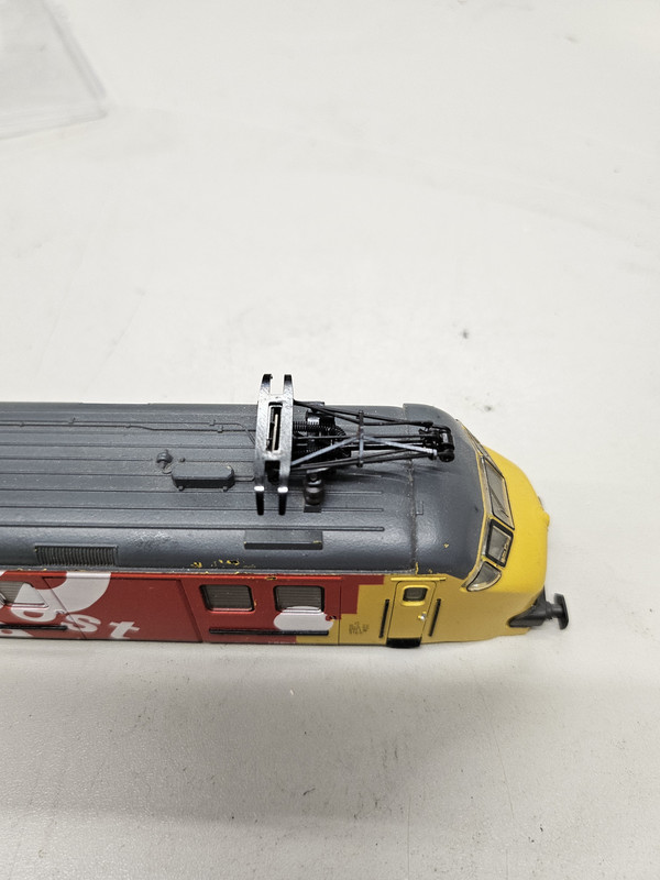

En dan de stroomafnemer erop vast schroeven.
Toen dacht ik.
Ik ga een filmpje maken met de andere stroomafnemer.
Maar zo gauw ik de schroef los maakte zag ik dat het niet de originele schroef was.
Waardoor ik kon stoppen met filmen.
Want deze schroef is korter dan de originele en krijg daardoor ook niet de juiste stroomafnemer vast op de dak.
Dat betekend voor mij dat ik eerst voor die 2 schroeven moet zorgen dan pas kan ik verder.

Wat wel jammer is dat je je hebt laten verleiden tot aankoop van de pantografen van marklin. Deze hanteert een prijs van 30,00 euro per stuk terwijl als je een oproepje alhier had geplaatst je wat voordeliger uit had geweest ook voor de "voetjes". Wat wel vreemd is dat er geen schroefjes bij geleverd worden. Deze waren vroeger er gewoon bij . De juiste schoefjes kan ik wel leveren. Indien nodig dan via PB reageren.
Met v groet Koos
