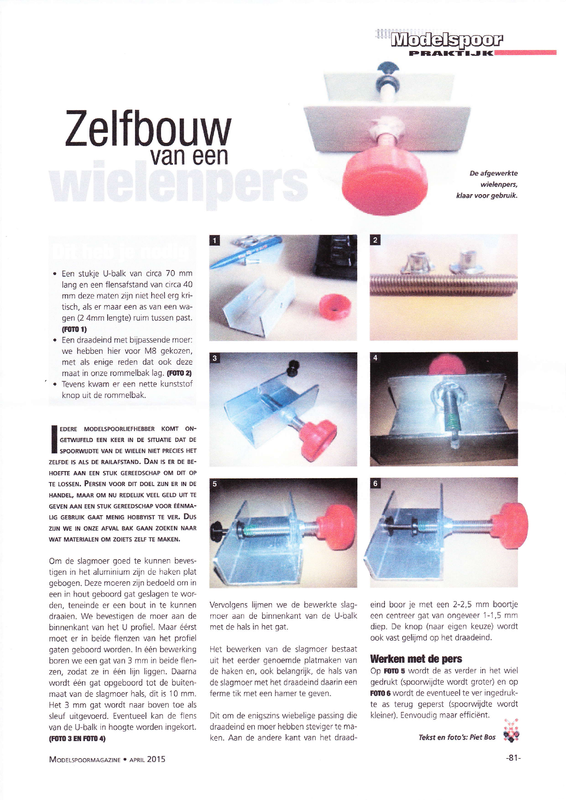

Ik heb 2015 eens een artikel geschreven in Modelspoor Magazine, met dit onderwerp.
grt Piet.

Ziet er ook uit als een prima oplossing. Ik ben voor de luie oplossing gegaan en heb een persje bij Fohrmann Werkzeuge besteld. :)

Hi Piet,
Dat is een handig wiel-persje maar is het aluminium niet te "zacht" ?
Re: Wielafstand instellen.
Forum member sinds 2006
Nee hoor Harald, ik heb er zelfs een originele Märklin als met 'vaste' wielen mee verbogen.
De as was zo krom als een hoepel toen ik er mee klaar was.
En dat u-balkje gaf geen krimp.
En als je wielen hebt die op de as kunnen schuiven, of dc-wielen is het een prima ding.
grt Piet.

Ik heb er eentje zelf gemaakt van een stukje afval RVS U profiel en een RVS M8 bout.
Kosten niks.
