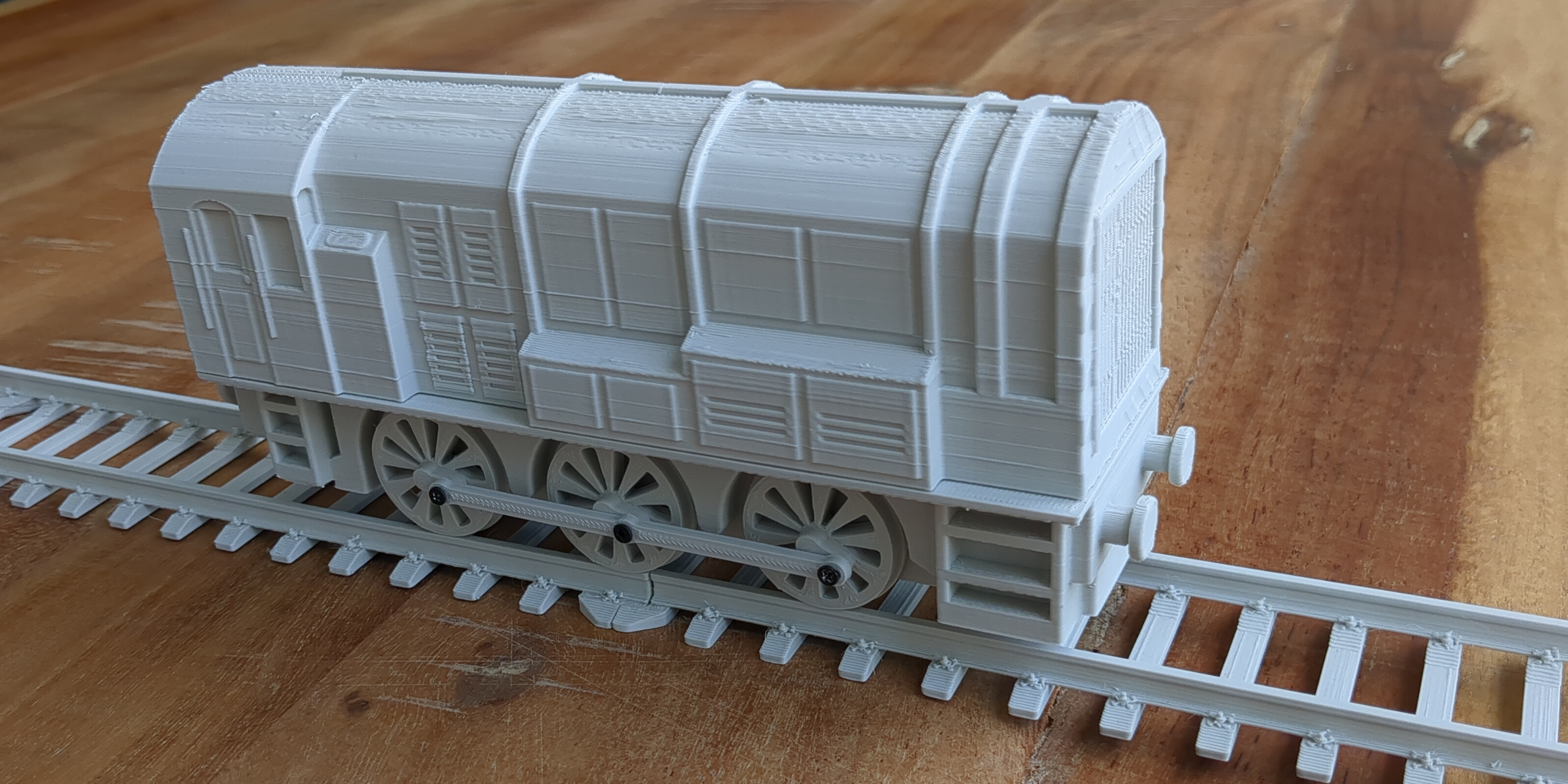

Mocht iemand het interessant vinden, ik heb zelf een British Rail Class 08 diesel-electrische rangeerlok gemodelleerd en geprint in O schaal. Ik moet zeggen dat het tegen viel om het niveau van detail aan te brengen wat ik voor ogen had. Alles is gemaakt in Onshape en ik denk dat een programma als Blender zich misschien beter leent.
De modellen zijn vrij te downloaden vanaf mijn blogpost.
