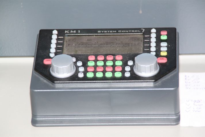

En een nieuwe Spoor 1 vraag: kan ik voor de voeding een normale M-trafo (en eventueel delta control) gebruiken welke ik ook voor h0 gebruik? Wellicht een zeer triviale vraag, met als voordeel dat er ook een zeer triviaal antwoord op kan komen...

Neen  :).
Spoor 1 verbruikt iets meer dan een H0 baan dus zal je ook een bijbehorende centrale hebben om alles te kunnen laten functioneren.
Mijn tip zou zijn: De centrale van KM 1. Deze centrale heeft 7 ampère aan boord en spreekt de meeste protocollen.
Succes.

De KM 1 centrale is een IB met een ingebouwde Power 7. Veilig dus.
Een Ecos of IB is ook prima te gebruiken met bijbehorende booster(s).
Gaan klooien en dingen aan elkaar gaan knopen is eigenlijk not done met spoor 1 (ook ietsje te duur....).
Oh ja en die Power 7 niet bij H0 of kleiner gebruiken mits je wilt solderen zonder soldeerbout.
