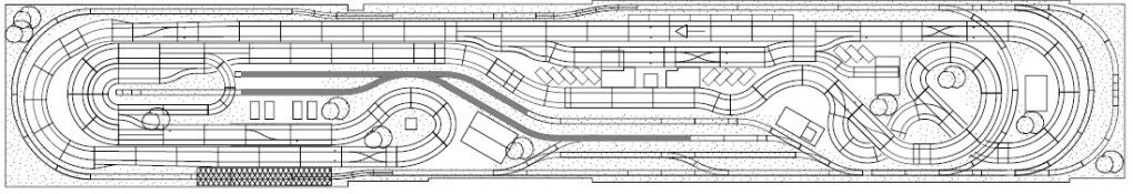

Deze baan is alweer lang terziele. Waar ik nu mee bezig ben is een plan voor een vaste baan in spoor 1, ook nu gecombineerd met mijn oude Fleischmann racebaan. Märklin meets Fleischmann dus. Waarbij aangetekend: de racebaan is in het gebruik het belangrijkst. Er moeten spannende races gehouden kunnen worden, op een uitdagend en afwisselend circuit.
De spoorbaan is aanvankelijk als leuke scenery erbij bedacht (spoor 1 is namelijk zo mooi bijpassend 1:32) maar heeft zich ontwikkeld tot een interessant speelalternatief - dat wil zeggen, spelen in de zin van rangeren, of rangeerspellen spelen. Dat is weer gekomen door die mooie Spoor 1 modellen die ik in de tijd heb verzameld: o.a. de rode V60 en een prachtige kleine Köf in het zwart.
Als de treinenboel stilstaat is het een mooi decor waar omheen geracet kan worden. Geen al te complex treinbedrijf dus, maar wel visueel aantrekkelijk.
Het eerste probleem dat zich aandient bij dit voornemen op deze schaal, is de beschikbare ruimte. Want ik wil graag wel een ruime tafel, en dan is de ruimte in schaal 1:32 snel te klein.
De oplossing hiervoor lag boven mijn hoofd: een nieuw te maken systeemplafond in onze studio, die aan de bovenzijde een racebaantafel zou kunnen worden. Staaldraadtakel eraan, optillen en laten zakken... Toen ik dit bedacht, viel het muntje.
Hier een foto van de ruimte. Het te maken plafond bestrijkt 1/3 van de breedte van de ruimte, ca. 1,6 meter breed. De open ruimte ernaast geeft zicht op de kap van het oude gebouw, deze blijft gewoon open en in het zicht.
Echter, in het midden heb ik de lengte van de gehele studio, en dan kom ik uit op ca. 10 meter.
Dat zou er dan zo uit kunnen komen te zien - een aangenaam lange tafel bij een handzame breedte, zodat ik er van beide kanten makkelijk bijkan. Er kan dan ook aan beide kanten van de baan gestaan worden, hij ligt neergelaten vrij in de ruimte.
Op basis van deze toch wat ongewone tafelmaten (heel lang bij voor spoor 1 toch eigenlijk heel erg smal) heb ik een baanontwerp gemaakt.
Ik zal niet teveel ingaan op de racebaan, daar zijn andere fora voor ;-) Laat ik volstaan met te zeggen dat ik mijn antieke Fleischmann racebaan digitaal tweesporig maak, en ik er middels het Scorpius Wireless digitale racesysteem met 4 á 6 personen tegelijk op ga racen (het draadloze systeem kan tot 16 auto's tegelijk aan, maar dat zou een chaos worden). Digitaal racen betekent dat je van spoor kan wisselen c.q. elkaar kan inhalen. Meerdere auto's per spoor dus.
Bij het ontwerp heb als thema een industrieterrein genomen: een verlaten stuk snelweg aan de rand van de stad, een rangeerterrein, loodsen en olietanks, autosloperij, bergingsbedrijf, een onkruidveldje, wat onduidelijke bouwsels - en als start/finish een benzinestation met nachtcafé :-)

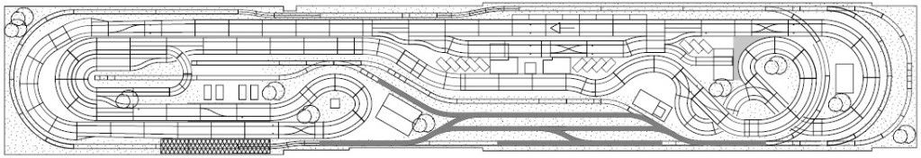

Hier een overzichtsplaatje.
T.a.v. de treinen heb ik de volgende filosofie gehanteerd: bij deze tafelmaten worden de bochten voor spoor 1 nogal krap - Märklin levert voor de krappe bochten baandelen met een straal van 600 en 760 mm., dat gaat precies lukken bij deze tafelbreedte.
Echter, dat houdt qua treinbedrijf wat mij betreft een industriespoor in - kleine bochtstralen, veel wissels en qua bezetting veel korte wagons en rangeerloks.
Qua thema past dat prima - en het mooie zou zijn om weg en spoor wat vaker samen te laten vallen - iets wat op industrieterreinen wel voorkomt, daar komt soms een spoorbaan strak langs de weg te lopen, of steekt gelijkvloers over naar een bedrijventerrein of loods. Qua gebouwen denk ik dan ook aan olietanks, goederenloodsen, misschien een kolenbunker of dieseltankstation voor de rangeerloks, zoiets. De racebaan kan van tijd tot tijd wat omhoogkomen tot perronhoogte, bij wijze van laadperron - of juist gelijk met de sporen liggen en daar geen grind, maar asfalt of beton tussen de rails denken, zoals je soms ziet bij industriesporen.
Ik heb ook gekeken naar rangeren - er zijn twee bekende rangeerspellen, de timesaver en de inglenook.
De eerste heb ik hierboven in het spoor ingepast, en kan met wat fantasie dus gespeeld worden.
De Inglenook kan eigenlijk overal wel, gezien de eenvoudige opzet daarvan, maar zou bijvoorbeeld zoals hierboven geschetst bij de eindsporen plaats kunnen vinden.
De bedoeling is om al dit moois de komende maanden te gaan bouwen. Ik zal jullie in deze topic op de hoogte houden.

Ik kon het niet laten en ben gaan schetsen op de mogelijkheden van deze nieuwe ruimte.
Eerst heb ik de beschikbare ruimte getekend, met de maximaal mogelijke tafelmaat. Die is niet verkeerd.
Op die tafelmaat heb ik zitten nadenken over de "ideale" racebaan, en wel in het vertrouwde thema: straatracecircuit, gelegen op een mix van verlaten rangeerterrein, industrieloodsen, snelwegen, afritten, bruggen en viaducten.
Dit kwam eruit:
Het plan is, zoals gezegd, voor een digitale racebaan: je kunt dus op alle sporen rijden en ook je tegenstanders op datzelfde spoor tegenkomen. Inhalen doe je via baanwissels, waarmee van het ene naar het andere spoor kan komen.
Links is een recht stuk met start/finish, waarna een flauwe bocht naar links gaat, waarna de pitlane-exit zich in de baan voegt. Gevolgd door een haarspeldbocht die in de bocht gaat klimmen. Dan gaat het een viaduct op, die gevormd wordt door een serie "esses" (S-bochten). Na een ruime 180 graden bocht kondigt het eerste lange stuk zich aan, dat eindigt bij een complexe doordraaier rechtsaf. Hier kan met de wissels - als je niet goed of op tijd wisselt - een onvrijwillig rondje over een eenbaans viaduct worden gemaakt. De banen komen weer bij elkaar, volgt een mooie druppelvormige lusbocht linksom, dan na een kort recht stukje een scherpe bocht naar links die zich verruimt naar de oprit naar de kuipbocht. Zoefff door de ruime kuipbocht richting het superlange rechte stuk! Aan het einde daarvan een zich vernauwende 180 graden bocht en we zijn weer bij de start/finish.
Er is een pitlane ingebouwd, waaraan een tankstation, garage, autosloperij e.d. moet komen. De baan wordt een kleine 30 m. lang.
Deze tafel gaf ook de mogelijkheden voor een mooie rondgaande treinbaan, met lekker veel ruimte voor al mijn Spoor 1 loks.
Het basisidee voor de trein is simpel: een rondgaand spoor met een aantal shortcuts voor meerdere trajectkeuzes, en in het midden van de tafel een ruim rangeerterrein en opstelsporen.
Het rondgaande spoor ligt op een dijk of verhoging, zodat er een natuurlijke afscheiding en tafelrand ontstaat, en de raceauto's niet van de tafel kunnen vliegen - de hoger gelegen spoordijk houdt ze tegen.
Zoals eerder gezegd: de spoor 1 baan is bij mij vooral een speelbaan, geen superrealistisch diorama. Er moet gerangeerd kunnen worden, en links in het rangeerterrein zit dan ook weer een stuk spoor ingebouwd waar rangeerspellen als Time Saver gespeeld kunnen worden.
Samengevoegd met de racebaan kom ik dit totaalbeeld uit.
Ik kon zo ook meteen zien wat ik aan ruimte had voor scenery: een lokloods linksonder, een kolenbunker, een dieseltankplaats, goederenloods rechts, evt. nog een baanhuis of klein goederenstation/perron...
Ik kon in dit ontwerp ook mijn twee Märklin boogbruggen kwijt. Die zijn 90 cm. lang en overspannen nu in een royale beweging de ondergelegen racebaan. Die heeft door zijn vorm van twee lange rechte stukken het karakter van een snelweg, dat moet een mooi plaatje opleveren.
Hier een alternatieve opzet voor de twee doorsteeksporen in het midden, waar de boogbruggen overheen gaan.
Dit alternatief heb ik bedacht omdat de helling van het rangeerspoor rechtsboven in de eerste opzet wellicht veel te steil gaat worden - je moet toch minimaal 15 cm. vrije hoogte houden onder de boogbrug door, en dan nog klimmen... ik denk dat ik meer klimruimte nodig heb voor dat spoor, voordat het aansluit op het hoofdspoor dat hoger op een dijklichaam ligt.
Dit soort zaken kun je denk ik pas goed inschatten als de baan er ligt, en dan vooral kijken, proefrijden en ondervinden hoe het allemaal rijdt en rangeert.

Voor de jaarlijkse nieuwjaarsrace, die op de nieuwe vaste baan gepland was, heb ik een alternatief bedacht. Opnieuw in de woonkamer een tijdelijke baan gebouwd, mét als kers op de racetaart een treinbaan eromheen/onderdoor, net als vorige jaren :-)

Re:Märklin Spoor 1 - ontwerp nieuwe vaste baan met Fleischmann racebaan
Hoi Merc
Dat ziet er veel belovend uit. :thumbup: Misschien moet je even kijken naar de hoogtes en de stijgings percentages. Volgens mij is het op sommigen plekken veel en veel te stijl.
Veel succes met (ver)bouwen.
mvg
Leon
Het ziet er echt als industrieterrein uit.Lekker vol en genoeg sluiproutes.
Alleen het hoekje bij de schroothandelaar vind ik te onrealistisch.
Net te veel rare kronkels over elkaar heen.
Er is natuurlijk altijd gebrek aan ruimte. :D
De rest lijkt me prima haalbaar.Viaducten voor de auto's hoeven tenslotte niet zo hoog te zijn.
Zitten ook nog aardig wat wisselpunten in de weg. :thumbup:
Lijkt me dat je hier veel plezier aan kunt beleven.
Ik laat me verrassen met het resultaat.
Groeten Robin
