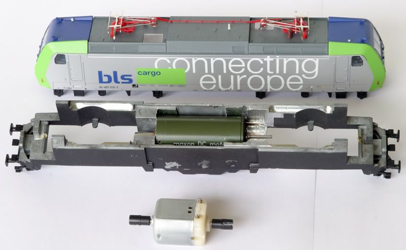

Ik was met de Märklin Hobby-loks bezich met ombouwen met Maxon Glockanker motor. En ach dan ga je in één moeite door  :mrgreen:
De Piko is voorzien van een Maxon motor en je kent de Piko niet weer  :P Deze lok is super sterk en rijdt erg soepel. Stroomafname is trouwens prima hoor, ook van de standaard Piko lok.

Johan heb je je al gewaagd aan een kogellagermotor in een Piko te frutten? :D

Kogellagers zijn voorbehouden aan Märklin modellen, Maxon heeft geen kogellagers nodig  :wink: (Maxon is al Zwitserse precisie  :mrgreen: )

Sleper en decoder. Maxon motor is wel erg ingrijpend, zit meer freeswerk aan dan aan de Márklin hobby-lok. Ik heb voor mij zelf éénmalig een Piko met Maxon omgebouwd (je moet alles toch proberen nietwaar :-) )

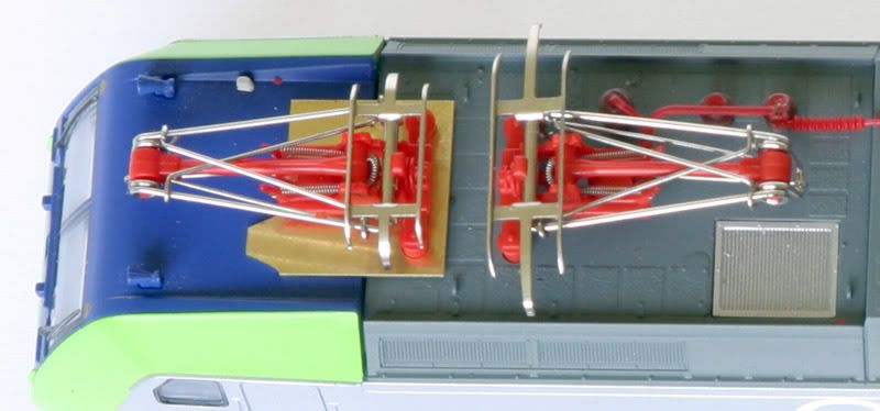

Er werd gevraagd hoe ik die extra pantografen gemaakt heb wel tijd voor een verhandeling "Schweiz Pakket"  :mrgreen:
De SBB wenste een nieuwe goederenlok en dat werd een verzwitserde versie van de DB 185, Re 482 genaamd. De Duitse lok kreeg een zogenaamd Zwitser pakket toegevoegd. De belangrijkste zaken zijn videocamara's aan de zijkanten en twee extra pantografen. Deze pantografen zijn nodig omdat de Zwitsers vanwege kleiner profiel een smaller sleepstuk gebruiken. (de zig-zag van de bovenleidingdraad is dat ook kleiner in Zwitserland t.o.v. de rest van de landen in Europa) . De BLS kreeg de Re 485 versie en ook een serie DB 185 en later andere 185 machines werden met een CH pakket uitgerust.

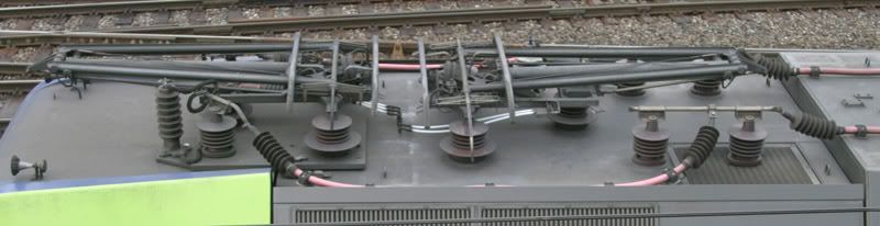

Eerst even kijken bij het grote voorbeeld. De extra pantograaf wordt met een staalplaat op het dak van de lok gezet. Verzelfsprekend zijn er ook extra dakleidingen nodig.
Even in mijn foto archief gedoken..................
Piko verzuimd helaas om de verzwitserde modellen van extra pantografen te voorzien. Ik heb het nagevraagd en dat is puur uit kosten overwegingen. De loks zouden duurder worden en dat wil Piko kennelijk niet.

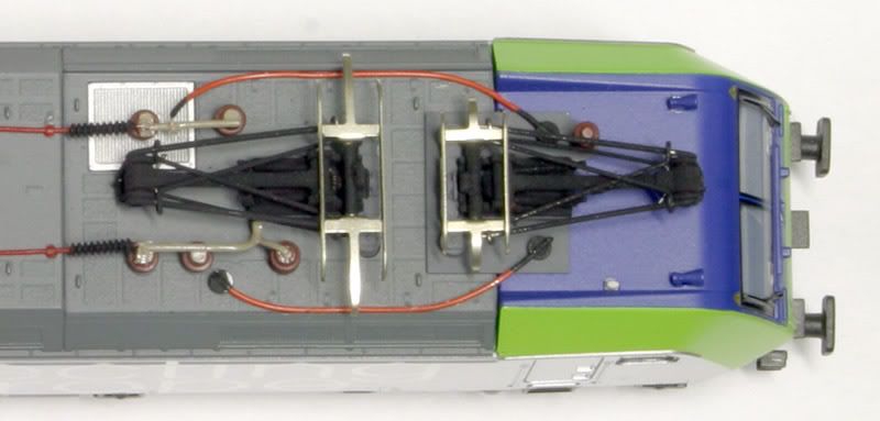

Ik heb bij de NL importeur Scaletrading een extra setje Piko pantografen gekocht. De staalplaat het ik geimiteerd met een gefreesd messing plaatje.
Hier heb ik van de Piko pantografen de sleepstukken vervangen door Märklin sleepstukken. (Die heb ik in voorraad liggen t.b.v. de Re 460). Zowel het smalle als het brede sleepstuk is van Märklin.

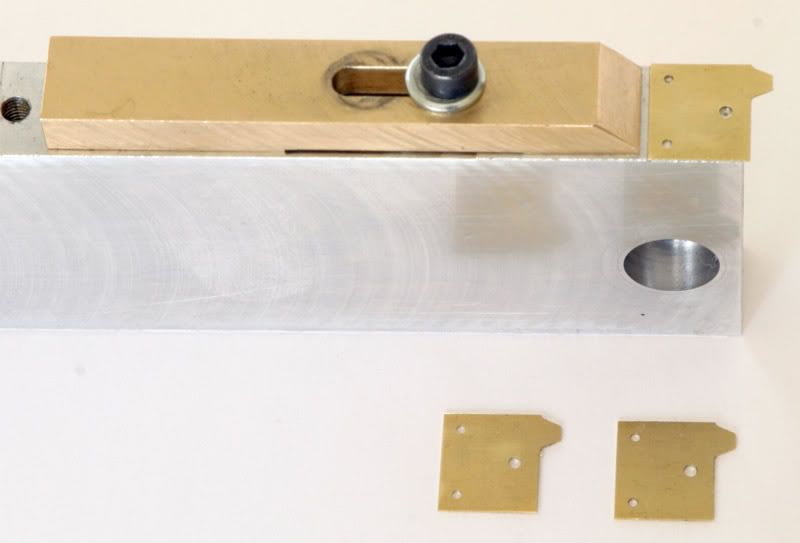

Even een zijsprong.............
T.b.v. het maken van de messing plaatjes heb ik hulp spangereedschap gemaakt. Een alu blok met (messing) kikker. Dit monteer ik in de machine klem en op deze wijze kan ik het dunne messing plaatje veilig spannen om te contouren en de gaatjes te boren. Alles CNC dus alles strak en niks verloopt.

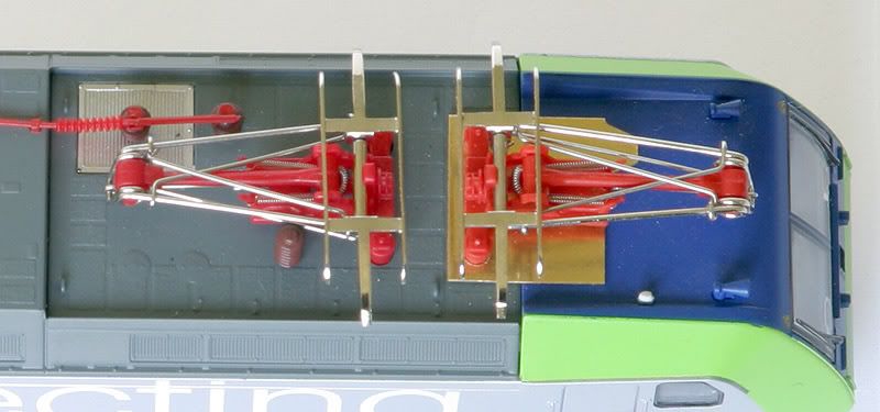

Na afwerking ziet het er nu zo uit. Pantografen zijn zwart gespoten, dakleidingen zijn er bijgemaakt en hier en daar een lokje verf doet wonderen. Kan nog beter maar daar had ik geen zin in..........
De Märklin hobby-loks worden waar nog wel correct met 4 pantografen geleverd en dat ziet er zo uit.
