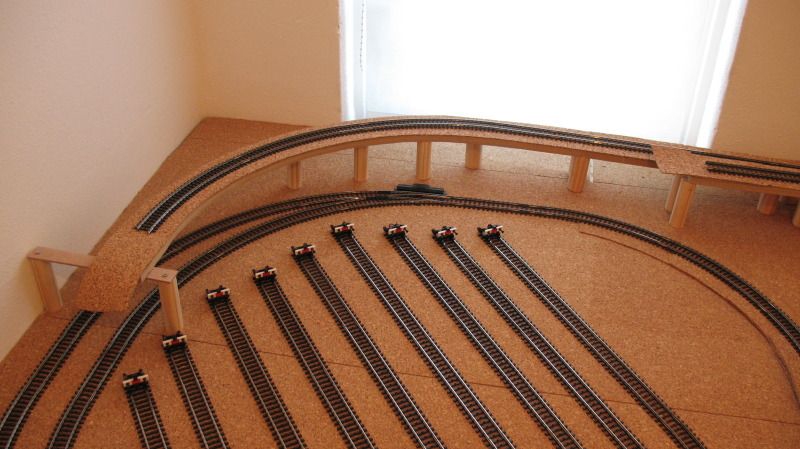

De afgelopen tijd is er eindelijk weer wat gebeurd aan mijn baan. Het idee van een spiraal heb ik laten varen, dat leverde me teveel problemen op met de andere sporen. Daarvoor in de plaats komt nu een helling. Prettige bijkomstigheid is dat de opstelsporen nu langer kunnen worden.

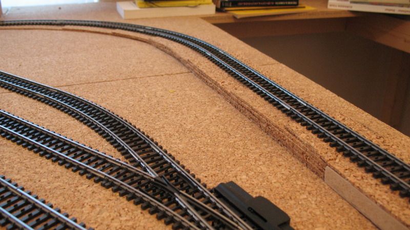

Het schaduwstation is nu zo goed als klaar en ook de helling naar het zichtgedeelte van de baan heeft zijn eerste aanloop genomen.
Werkzaamheden aan de helling, zodat die mooi tussen de 2,5 en 3% omhoog gaat lopen:
De eerste lampjes van de stootblokken aan het einde van de opstelsporen zijn aangesloten. Onder het bruggedeelte staat een tijdelijk poortje:
En uiteindelijk zijn ze alle 10 voorzien van stroom:
De opstelsporen met de aangesloten wissels en ontkoppelrails. Na het zien van deze foto zijn sommige rails nog ietsje rechter gelegd...  :D

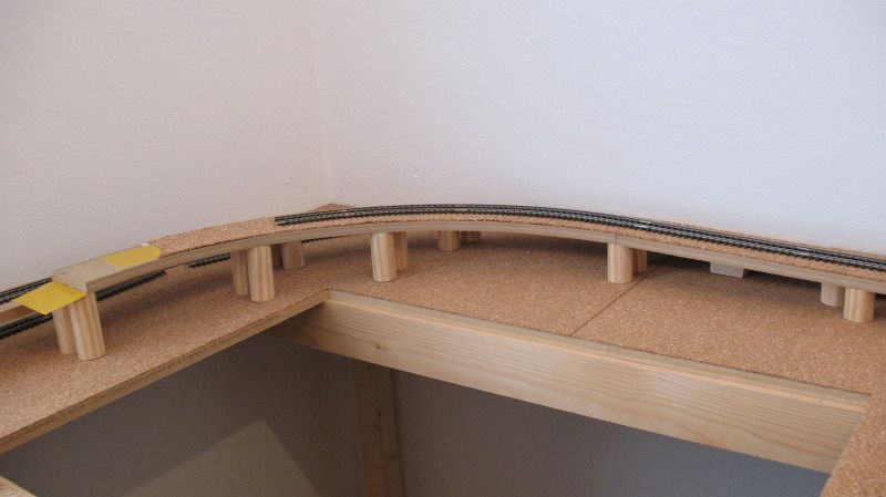

Hoog tijd om mijn eigen draadje weer eens leven in te blazen! De afgelopen dagen heb ik eindelijk weer eens tijd gehad om met mijn modelbaan aan de slag te gaan. Nu de opstelsporen er liggen, zijn de op- en afrit naar de zichtverdieping aan de beurt. Dus de MDF-plaat er weer bij pakken, de juiste vormen uitzagen en de bezemsteel in stukjes hakken voor de pijlers.

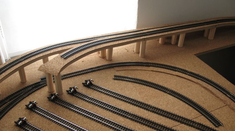

Eerst moest er nog een aanloopstukje voor de afrit gemaakt worden met kurk:

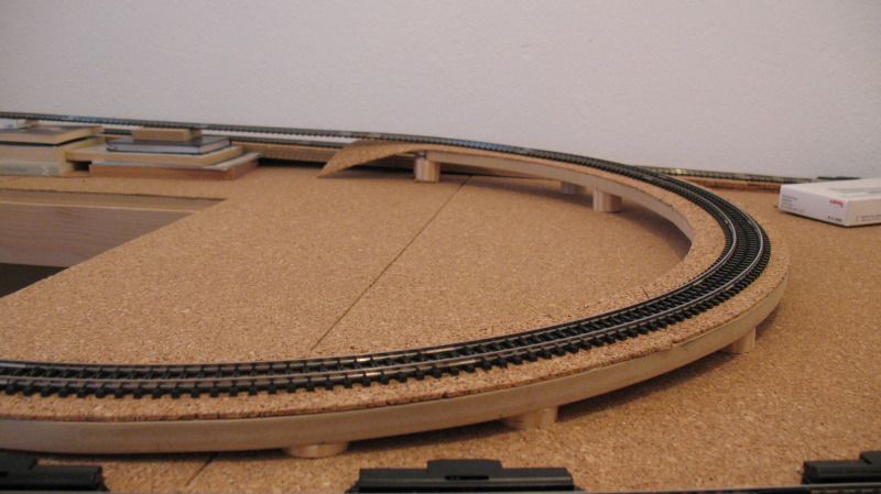

Daarna de afrit met een mooi percentage (2,5-3.0%) omhoog laten lopen:
Intussen werd ook de oprit verder afgewerkt:
En nog een stukje aan de afrit toegevoegd:

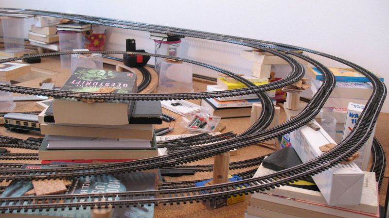

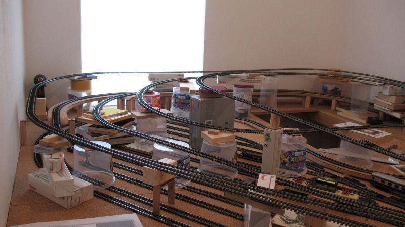

Om te kijken of mijn baanplan nog wel netjes paste, heb ik de verdere rails weer eens provisorisch neergelegd. En gelukkig, alles klopte nog zoals gepland: de hellingen blijven maximaal 3% omhoog gaan en er is overal - op één plekje na, maar dat wist ik van te voren - genoeg ruimte om met volledig omhoog geplaatste panto's rond te rijden. :)
Voor wie in de bovenstaande chaos de weg kwijt is geraakt (ik kan het me helemaal voorstellen), nog even het baanplan.

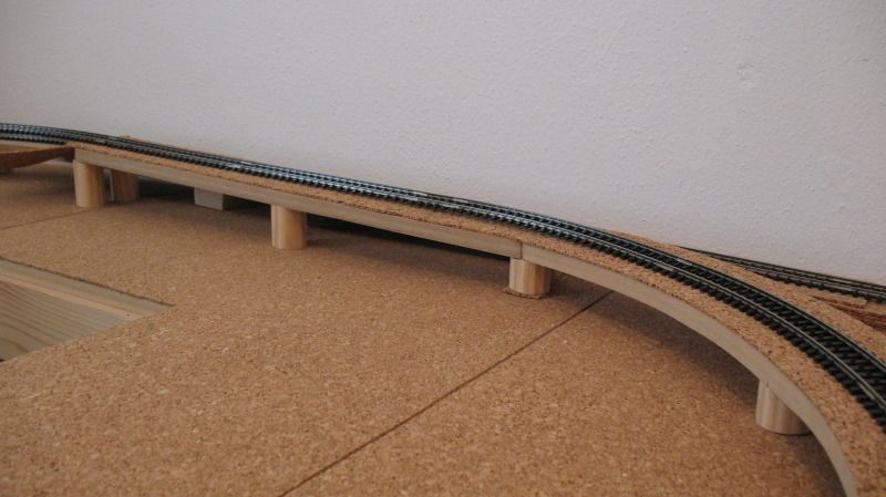

Intussen is er ook al een begin gemaakt met het hoogste gedeelte van de baan:

Het is inderdaad erg vol en druk met al die rails. Maar het is de bedoeling om veel rails te gaan camoufleren met behulp van tunneltjes. Dit baanplan biedt in elk geval ook de mogelijkheid om met zo'n vier à vijf locs tegelijk te kunnen rijden.

Marc, ik overbrug met een ovalen klimspiraal in een keer 23 cm.
Je hoefd ook geen koploper te gebruiken maar het principe is het zelfde.
vr.gr. Günther.

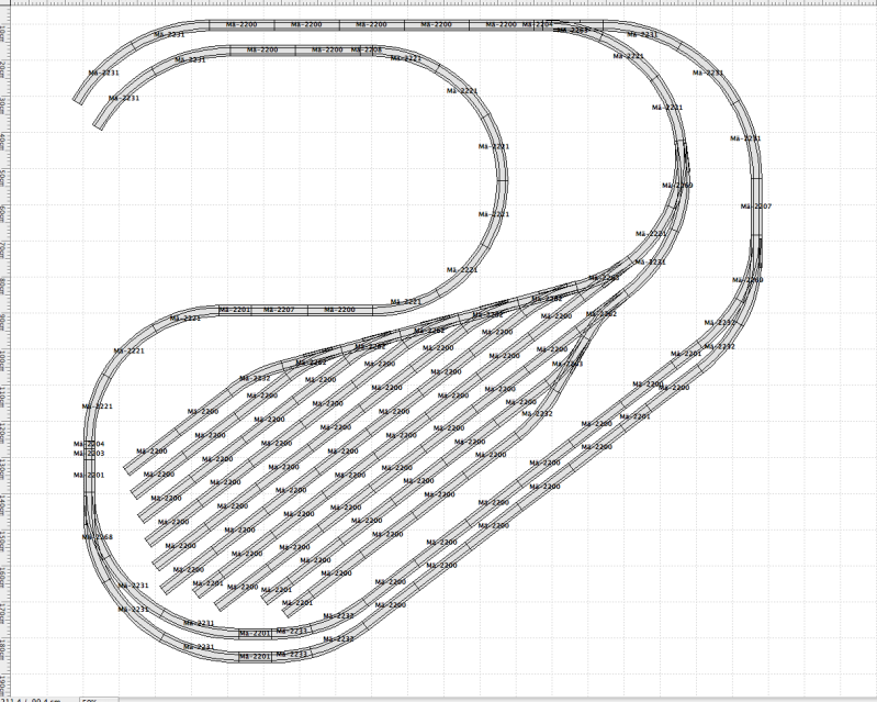

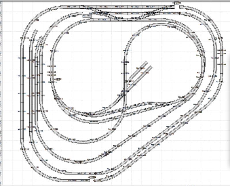

Eergisteren heb ik nog eens naar mijn baanplan gekeken en na wat dubben toch besloten nog wat wijzigingen aan te brengen. Om wat meer zicht op het schaduwstation - en daar dus ook meer ruimte in de hoogte - te krijgen, heb ik er nog een tussenlaag aan toegevoegd. Nu kon ik meteen het geknutselde van de afgelopen dagen weer afbreken, maar ik verwacht dat dit uiteindelijk toch een betere oplossing is. Dus dan moet het maar.
Het nieuwe baanplan. Schaduwstation:
De nieuwe tussenlaag om meer hoogte te winnen:
En de zichtverdieping. Meteen maar alles goed gezet... ;)

:D  Tsja Michiel, er moeten straks natuurlijk wel zware staal- en kolentreinen overheen kunnen rijden!
Nee, het liefst zou ik overal dunne pilaartjes gebruiken, maar op sommige plaatsen kan dat niet of is het niet handig. Sommige balkjes gaan straks ook nog heel wat extra gewicht torsen.

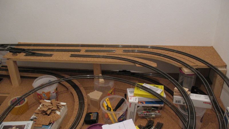

De afgelopen avonden weer een stukje aan mijn baan toegevoegd. Na het schaduwstation (als ik dat tenminste niet meer ga wijzigen..) is inmiddels ook de tussenlaag klaar. Nu ben ik begonnen met het zichtgedeelte. Dat zal iets langer gaan duren, omdat ik nu ook rekening moet gaan houden hoe ik straks de scenery er in ga voegen.
De laatste stukjes van de tussenlaag:
En dan kan het bovenste gedeelte er alvast weer op:
Het lijkt eigenlijk meer op een achtbaan dan een modelbaan nu. :D  Maar goed, als het allemaal lukt dan gaat veel rails 'verdwijnen' in de verdere aankleding van de baan.

Weer een kleine update vanavond. Vandaag het laatste stukje van de grote ovaal op de zichtverdieping afgemaakt. Nu kunnen de treinen eindelijk weer eens een rondje rijden in plaats van alleen een stukje de helling op of af.
Twee locs hebben meteen gebruik gemaakt van de gelegenheid en lekker de wieltjes gestrekt.
Dat is toch wel heel lekker om het materiaal weer te zien rondrijden. :)
Tot de volgende keer!

Een kleine update weer van de laatste werkzaamheden.
Inmiddels zijn de laatste wissels voor de zichtverdieping binnen gekomen:
Ook is er weer een stukje baan bij gelegd en het zal nu niet meer lang duren of de helling vanaf het schaduwstation bereikt eindelijk de zichtverdieping. :)
Het plankje rechts met de boorgaatjes kon ik mooi hergebruiken. Als er kurk op ligt straks, zal je er niets meer van zien:
En zo moet dat straks ongeveer gaan uitzien: een loc omhoog naar de zichtverdieping, en de ander omlaag richting het schaduwstation:

Inmiddels is de hele helling omhoog vandaag afgekomen. Dat is toch een kleine mijlpaal voor mijn baantje:
Meteen maar weer de Köf erbij gepakt en die het hele traject naar boven laten afleggen met twee wagonnetjes erachter. Omdat dit lokje maar weinig weegt en geen antislipbanden heeft, is hij erg gevoelig voor te steile stukken. Het verliep gelukkig allemaal prima, zodat de helling zo in orde is. :)
