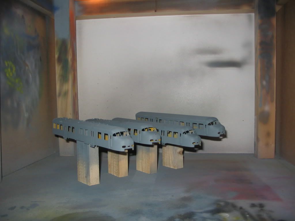

Er is volgens mij wel witte primer.
Maar grijs vind ik prettiger werken, aangezien dat beter dekt dan wit.
Dan heb je overal de zelfde kleur als begin punt.

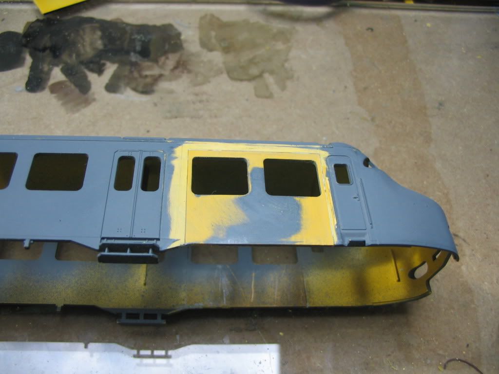

Afplakken
Plamuren
Vanavond hier nog wat aan schuren, en dan was dat het wel voor vandaag.

Zo, net nog even met de luchtkwast bezig geweest:
Morgen even zoeken naar eventueel aanwezig zijnde schoonheids foutjes en daar wat aan doen.
En dan kan ik het wit er op knallen.  :)

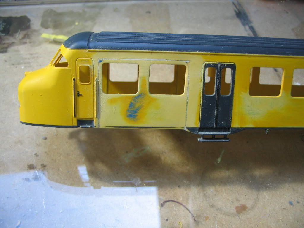

De gele verf ziet er naderhand veel beter uit als er een witte grondlaag onder zit.
Ik gebruik daar witte Alabastine spuitplamuur voor.

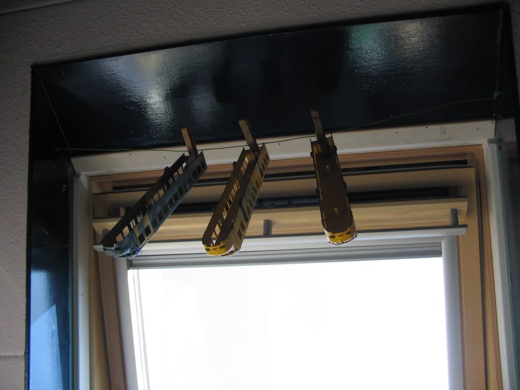

Net bij de club nog even wat zitten schuren aan de kappen en nu net de boel in een sopje gemikt en afgewassen.
Ze hangen nu weer te drogen aan de waslijn :P

Hallo Romar,
Voor een goed dekkende laag geel word als ondergrond licht groen gespoten.
Bij rood gebruikt men een roze ondergrond.
