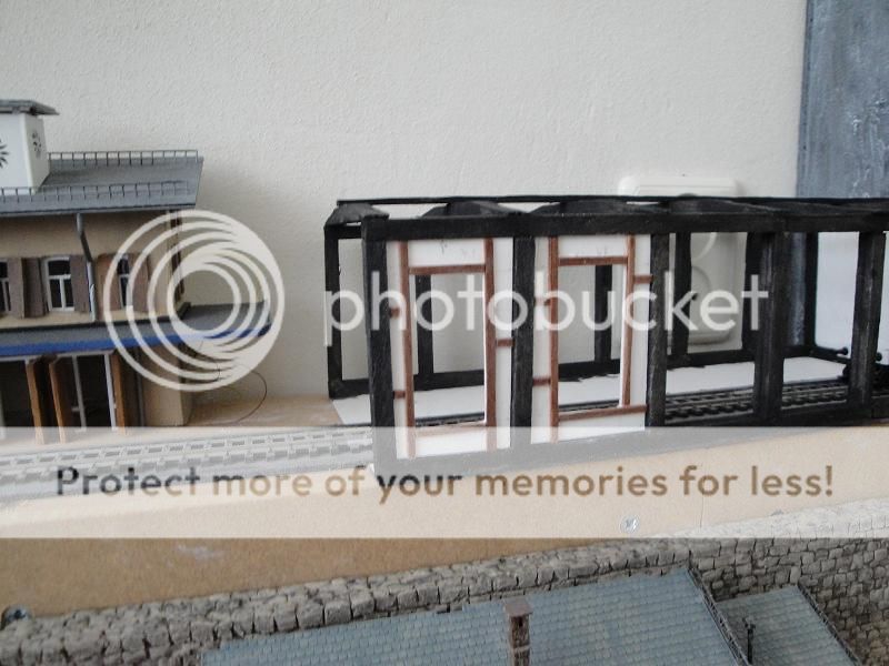

Re: Volgend project, grote kerk 17-06-2012 nieuwe foto's
Hallo Ronald,
Prachtige creaties zeg.
Dat is een mooie kerk om na te bouwen. Interessant te zien hoe anderen ook aan zulk project en met andere technieken werken. Ik zie dat je al een eind gevorderd bent.  28 cm tot aan de top lijkt mij inderdaad een goede inschatting. Een centimeter meer of minder maakt niet veel uit, zolang de verhouding hoogte/breedte op zicht goed lijken. Met die torenspits ga je waarschijnlijk wel veel plezier beleven. Zouden die glas in lood raampjes die ik gebruikt heb niet helpen? Je print ze dan best uit op doorzichtig papier kwestie van dat eitje teveel wit zoals in mijn ramen te vermijden. Nu ja, misschien kan ik het behelpen dmv de glasverf tip.
Doe zo verder kerel.

Hoi Christophe,
Bedankt voor je reactie. De torenspits wordt inderdaad nog een heel klusje. Zal misschien nog een paar cm hoger uitvallen. Voor het glas in lood moet ik nog een hele uitdaging aangaan. Ik heb ook een voorbeeld gezien op de site van Nproject http://www.nproject.org/nl/modelspoor-scenery/glas-in-lood-maken.html alleen dat lijkt me niet geschikt voor de kerk. Ik heb volgens mij jouw voorbeeld gemist. Heb je daarvan de link naar je draadje.
Groet, Ronald

Ps heb momenteel ook nog steeds de grote kerk in aanbouw. De bouwvakkers hebben volgens mij een paar maanden bouwvak vakantie gehad, want er is niets meer aan verandert  >:-D

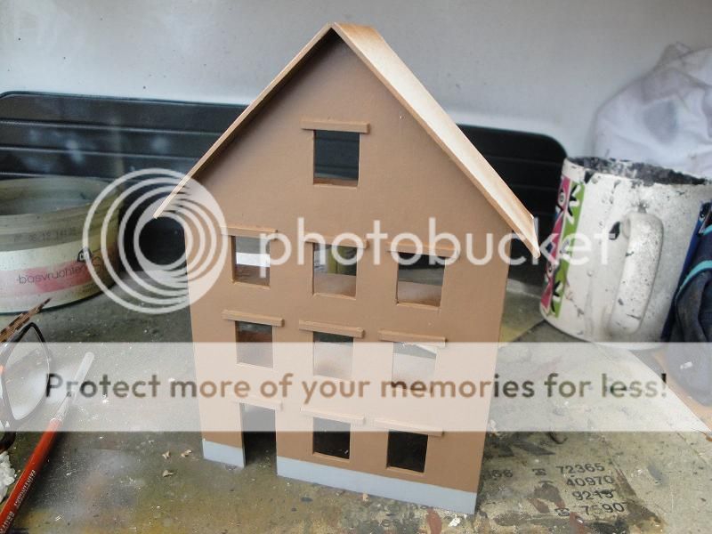

Volledige beschrijving bouw gevelhuisjes 16-09-2012
Deze week eens begonnen met de bouw van huisjes voor de achterwand bij de pendelbaan. De gehele wand wordt gemaakt van gevels met een diepte variërend tussen de 3 en 4 cm. Alle gevels worden voorzien van LED verlichting en bij de meest huizen (wellicht allemaal) komt er op iedere verdieping een aparte LED verlichting. De etages moeten dus lichtdicht van elkaar gescheiden zijn.
De basis van de huisjes worden wederom van karton gemaakt. Gevels worden met de airbrush op kleur gemaakt.
De voorgevel op schaal uitgetekend en de ramen uitgesneden. Even passen hoe het staat.
De binnenzijde van een raster voorzien waardoor de gordijnen straks niet aan de ramen geplakt worden. Dit geeft meer diepte en een natuurlijker beeld. Ik kwam deze week op dit idee  :idea: door foto's van Henk (Vastgoedje). Henk bedankt :thumbup:
Even een detail hiervan.
Goed te zien dat de diepte slechts een paar cm. is.
Gevel behandelen met de airbrush. Eerst de randen van de uitgesneden uitsparingen voor de kozijnen. Dit gebeurt dus ook van binnenuit.
De gevel is in de basiskleur gezet.
Boven de ramen de betonnen balken van de juiste kleur voorzien met een zeer fijne penseel.
Kozijnen kant en klaar maar op maat gesneden voor dit huis. Tevens van een andere kleur voorzien met de airbrush en de plastic look is dus ook meteen verdwenen.
Luiken voor de ramen zijn eenvoudig te maken. Gewoon de uitgesneden delen en die door de midden snijden, bekleden met fineer en op kleur maken.
Al een beetje een idee hoe het komt te staan.
Schoorsteen aangebracht evenals de dakgoten en regenpijpen. De daklijsten zijn opnieuw van fineer gemonteerd op vierkante latjes van balsahout.
Achterzijde heeft een deksel gekregen met een deurtje. Toch makkelijk als er eens een probleem mocht ontstaan met het licht. Ook zorgt dit dat er geen licht ontsnapt via de achterkant wat natuurlijk storend is.
De gordijnen zijn op de hiervoor bestemde frames aangebracht.
Nummer 2 is inmiddels ook in aanbouw. Hier staat de gevel precies andersom. Zo krijg je een meer speels uiterlijk dan alleen maar gevels die op dezelfde manier staan.
Nog even een detail waarbij de streng met kabeltjes van de LED verlichting onder uit de bodem komt. Er zitten in totaal 4 LED lampjes in.
Gebruikte materialen: Karton, Raampjes Auhagen, Dakplaat Auhagen, Airbrush verf, dun perspex voor de ramen, fineer, LED lampjes, verdunde houtlijm, Balsahout, Styreen profielen voor de dakgoot en regenpijpen. Gereedschap: scherpe hobbymesjes, fijne kwastjes, pincet, kleine kunststof klemmen, kleine winkelhaak met aanslag voor het verlijmen van perfecte haakse hoeken, metalen liniaal voor te snijden. Airbrush compressor en pistool en Leesbril >:-D
Dit was het weer voor deze week tot de volgende update.
Groet, Ronald
PS mag geplaatst worden in Wiki als daar behoefte aan is.

Derde huisje in aanbouw 07-10-2012
Vandaag weer wat kunnen doen aan de achterwand. Het derde huisje begint zijn vorm te krijgen.
Houtwerk aan de gevel.
Even het voorbeeld op de baan gezet.
Tot de volgende update.
Groet, Ronald

Hoi Ronald,
Ook deze ziet er weer geweldig uit.
Wat voor hout gebruik je daar voor?
Groetjes Jac.
Re: Derde huisje in aanbouw 07-10-2012
Hoi Jac ik gebruik superdun fineer ca 0.5 mm wat eenvoudig te snijden is. Helaas is mijn leverancier hiervan failliet gegaan en wordt het dus zoeken naar een nieuwe leverancier.
Het karton heet grijsboord ook wel maquette karton genoemd.
Groet, Ronald

Dit weekend begonnen aan een kopstation annex lokloods voor de pendelbaan. Het gebouw wordt grotendeels uit hout en karton gebouwd.
Tevens verder gewerkt aan het derde huisje wat inmiddels bijna gereed is gekomen.
Begonnen met een houten skelet. Het skelet is opgebouwd uit gezaagde balkjes van buigtriplex.
Even een stukje dakplaat voor het totaalbeeld.
De wanden van karton erin geplaatst.
Wanden weer verwijderd en de eerste grondlaag zwart aangebracht op het skelet.
Het reeds eerder gebouwde station erbij geplaatst. Zouden jullie deze beide neerzetten of alleen het station/lokloods gebouw :help:
Ramen uitgesneden en begonnen om de latjes fineer aan te brengen zodat het vakwerk zichtbaar wordt.
De vlakken dicht geplamuurd.
Alles weer vlak geschuurd zodat het hout weer schoon is.
Even een beeld van het totaalplaatje.
Dit was het weer voor het weekend tot volgende update.
Groet, Ronald

Re: Grote update veel foto's 21-10-2012
prachtig loodsje  :D
ik zou alleen het stationnetje ergens anders zetten  :?
Hoi Ronald,
Mooie locloods. :thumbup:
Het oogt wel een beetje vol zo.

Leuke reacties allemaal. Het oogt net voor de loods inderdaad wat vol maar alles staat gelukkig nog los. Ik weet nog niet zeker of ik het kleine stationnetje zal gebruiken en anders moet er in ieder geval iets meer afstand komen tussen deze twee gebouwen. De rest wordt een volgebouwde straat met geveltjes van huizen.
Als ik straks alle gebouwen daarvoor gereed heb kan ik dit deel van de baan afnemen en op tafel alles gaan indelen. Werkt makkelijker en kan dus gewoon in de huiskamer gebeuren.

Hoi Ronald.
Loods ziet er pico bello uit  :thumbup: Het station erbij is misschien niet zo geslaagd.Maar we denken dat dit een compromis is in verband met ruimte?

Station kan natuurlijk nog weg daar. Dat is de reden dat ik de foto heb geplaatst zodat ieder zijn mening kan geven wat ik zeer op prijs stel.
Ik ga in ieder geval de loods eerst afmaken en dan verschillende opstellingen op de foto zetten met en zonder station.
