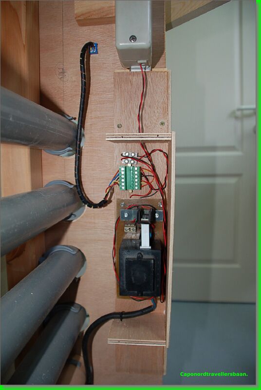

het is inderdaad een krachtig ding, bij een verkeerde montage vroeger eens, tilde hij zeker 30kg op  8o
Ik heb er even de gegevens van de constructeur bij gehaald :
         Aumüller Aumatic GmbH - Steinere Furt 58a - 8900 Augsburg.
Dit model heeft een slag van 500mm.
Groeten Caponordtraveller - Steven.

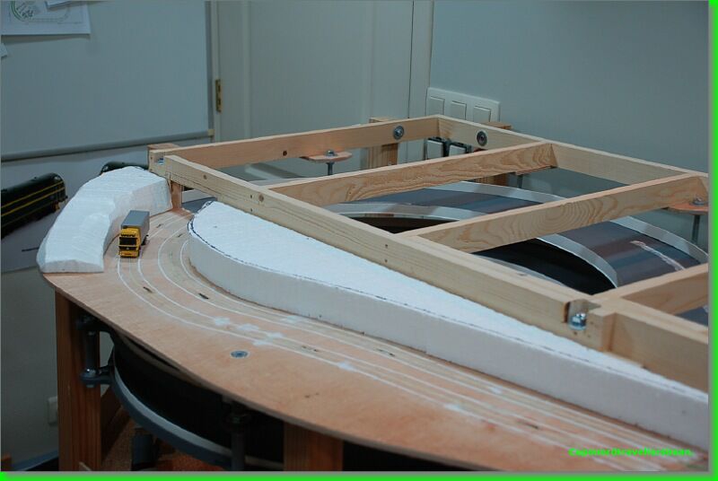

Hoi allen,
ondertussen de laatste weken verder gewerkt aan de afwerking van het klimspiraal :
de reedcontacten voor het FCS Faller Car Systeem, werden ingebouwd.
de reedcontacten ingebouwd in het wegdek.
Overzicht van het klimspiraal in test mode  :D ;)
morgen meer,

het FCS klimspiraal wegdek werd geschilderd in de grijze Faller verf.
Deze is een goed dekkende en elatische verf. Werk eigenlijk aangenaam  :)
De vangrails werden daarna met TEC7 aan de houten rand gekleefd.
Waarom vraag je misschien af ?
* Om geen krassen op de FCS voertuigen te hebben.  :?
Ondertussen veel test rijden en afregelen van de draadeinden.
De module is zo lang mogelijk mobiel geweest om gemakkelijk er aan te kunnen werken.
Klimspiraal in zijn doorsnede, met dus bovenaan de ingang en twee verdiepingen zakken  :D

Dag Kris,
mijn type is zeker 10 jaar a 15 jaar oud.
Ik heb even de link erbij gehaald van de huidige versie.
In het filmpje op 12V DC heb laten lopen.
Bij eerdere testen op een 24V DC voeding sloeg hij telkens onwillekeurig af   :(
Ik heb geen weet wat intern de relais doet afslaan. Je hoort een klik van de relais en dan slaat hij af.
De link : http://www.aumueller-intern.de/de/upload/dokumentation/datenblaetter/53-0-0-10-8%20-%20Datenblatt%20Data%20Sheet%20LKS%2098.zip
Soms denk ik om een servo te gebruiken, voor mijn brug, maar wil eerst alles op deze actuator zetten om het te laten lukken.

De voeding is gemaakt voor mijn lineaire actuator en leverd een perfecte 24v DC spanning.
De actuator gaat nu als een trein  >:-D >:-D

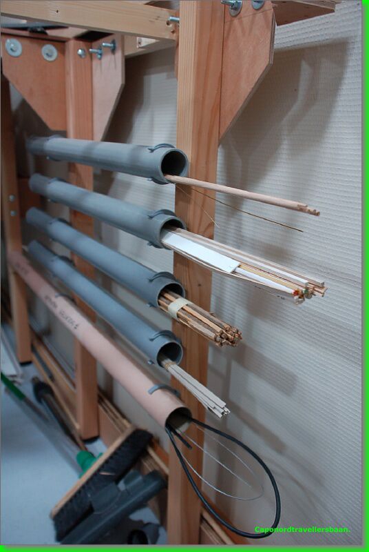

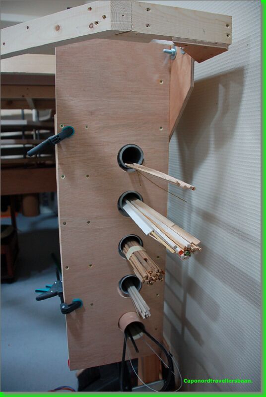

Caponordtraveller baan... HO-Profielhoekje.
iedereen heeft het wel eens voor, ... latjes, strookjes en dergelijke die je nog niet wil weg gooien...
Voor mijn HO-profielen  :P werd een klein rekje gemaakt ...
Buisje van 50mm op een lengte van een kleine 70cm gezaagd, stops erop en klaar .

Re:Caponordtraveller baan....
Verdikke, dat ik daar niet zelf ben opgekomen. Geniaal dat opbergsysteem, 'k ga er zo eentje nabouwen als ik je idee mag pikken  >:-D.
inderdaad, goed gevonden :-)
Ikzelf gebruik PVC-buis om m'n rollen met draad op te steken :)
groeten,
Kris
Knap gevonden  :D
Hoe lukt het met je fc systeem?
Greetz
Ga vooral zo door!  :thumbup:
caponordtraveller
een goedeavond,
@Sattrickske: niet gepattenteerd, dus kopiëren dus  :D
@Kris : ook een idee, maar gebruik een Wurth kabel afroller  ;)

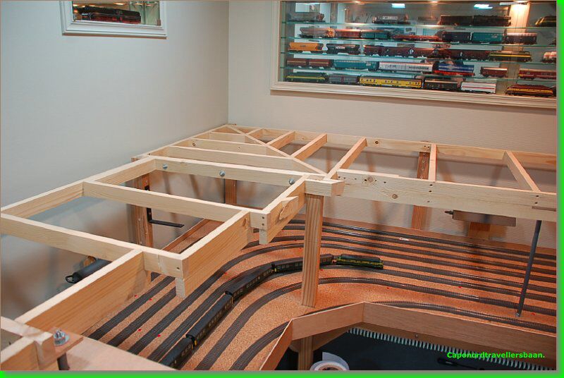

de komende foto's zullen er enkele zijn van het boven frame.
Dit raakt stilletjes aan dicht gebouwd.
Boven het klimspiraal van de FCS komt dit stuk.
Hierop komt later een klein afstelspoor en het spoor dat richting de hijsbare brug gaat.
Eerste test met Isomo snijder zie je op de voorgrond ...  B)
Oefenen heiligt de meester ...  8o

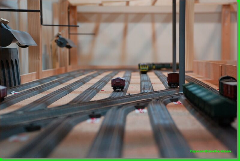

Ondertussen staan de opstelsporen zo goed als leeg ...
De laatste gaan er morgen ook af, terug in de doos voor een tijd ...  :O
Tot binnenkort,
Steven

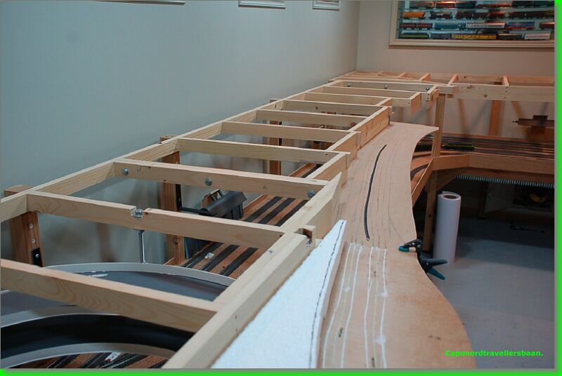

Het volgende stuk frame begint ook zijn ruwe vorm te krijgen.  :)
Op dit gedeelte komt het (hoofd) station te liggen, met de perron sporen.
De module werd gewijzigd ten opzichte van de eerste plannen, om de Faller Car autootjes door een leuker geheel te laten te rijden.  De volgende plaat voor de FCS faller car ligt klaar om de stuurdraden en de rijdraad in te frezen....
Hopelijk heel binnen kort eens hieraan doorwerken, wordt rap eens uitgesteld...  8o

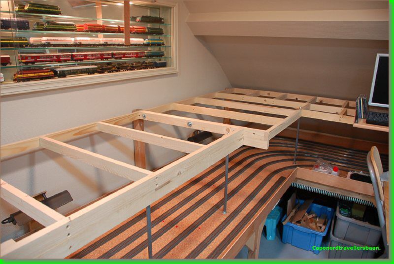

Frame op 0 niveau, depot gedeelte... een indruk,
het volgende stuk houten frame is ook ruwweg klaar en gemonteerd in de baan.  :)
Op dit gedeelte komt een klein depot dat eigenlijk aan het groot station vasthangt.
De bocht zal een mooie glooiing nemen en afgewerkt worden met scenery.
Langs de kant van de grote vitrine, zal de achterwand iets lager worden.
De vitrine mocht iets hoger gezeten hebben...  :?
Een foto ...
groeten Steven

Voeding 24v voor lineaire actuator opgehangen.
Gisteren de tijd genomen om de voeding in een simpele behuizing te monteren onder de baan.
De actuator hangt er achter.  (grijs gedeelte) hij loopt nu op de 24V als een zonnetje  B)
Ik maak er eens een filmke van  ;)
