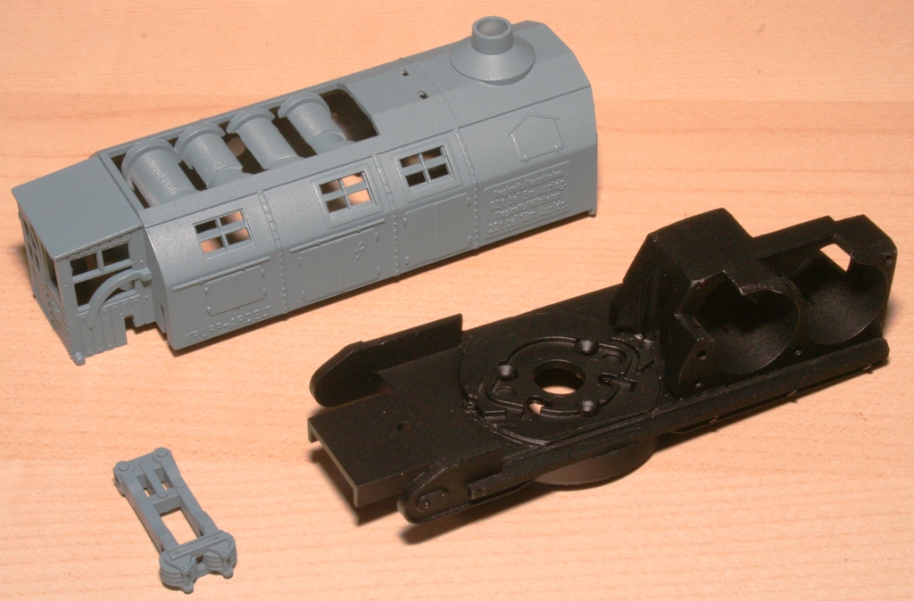

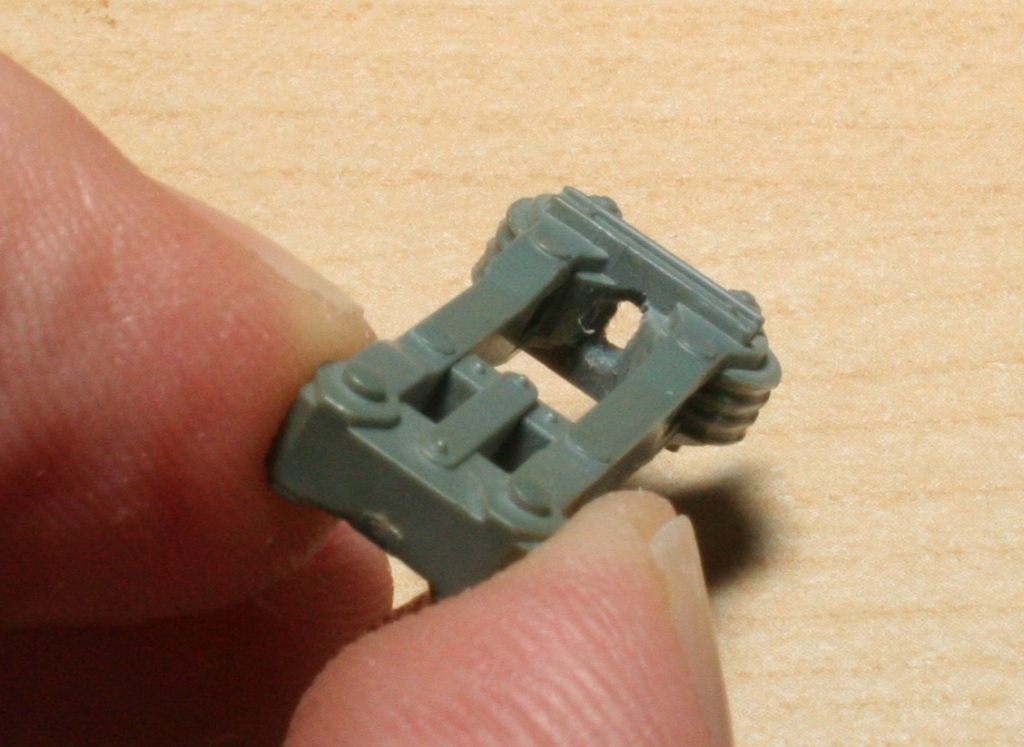

De oogst van vanavond...

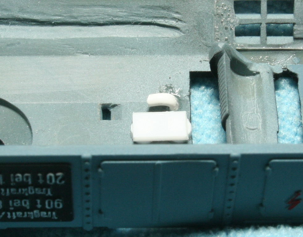

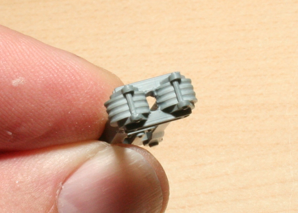

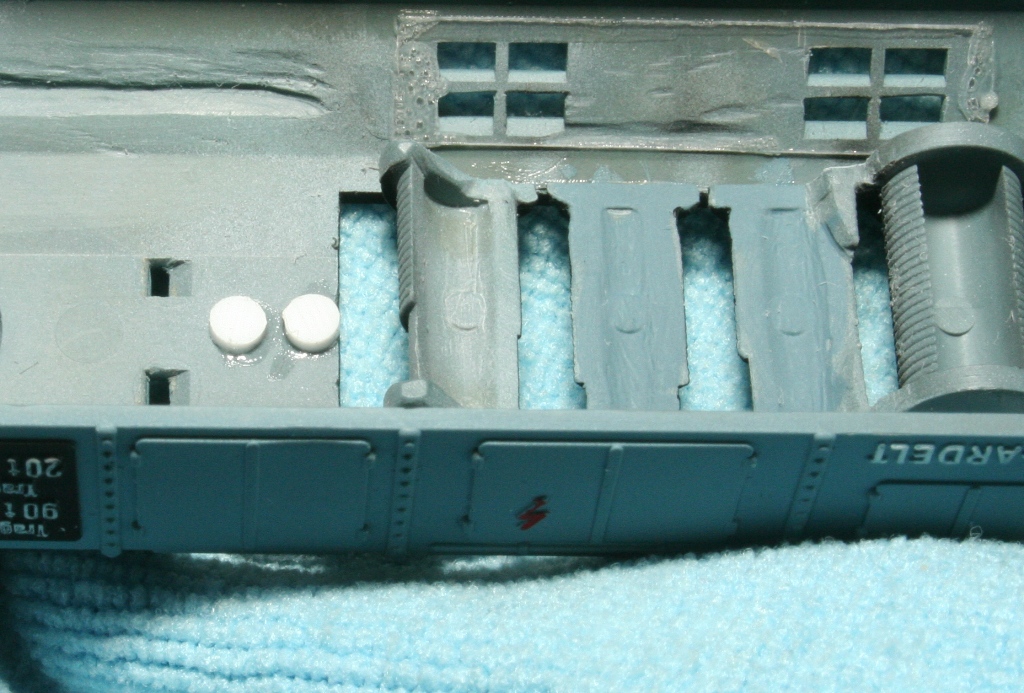

Eerst, o.a. na de opmerking van Blackbird, een gaatje tussen de beide katrollen gefreesd, zodat hier straks de giekhefkabel doorheen kan om een extra toer te maken...
... hier komen de kabels uit...
... en van de andere kant...
... waar de kabels ingaan.

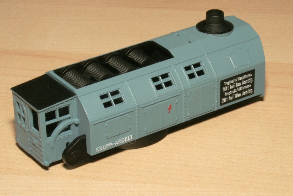

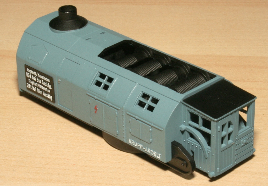

Daarna kon het grote spuitwerk gaan beginnen.
De kap had al direct na het maken van het filmpje in de overreiniger gelegen, dus die was mooi schoon :) Overigens... De E-mail Basic primer van Revell is zo goed als bestand tegen dit spul, hoefde dus niet opnieuw te primeren  :lol:
... Kap in de 'nieuwe' kleur. Iets grijsblauwer en lichter dan voorheen. Nu is de match met de originele kraan nagenoeg goed.  8) Het binnenwerk ook maar even zwart geblazen. Lijkt wel zo 'Profi' ( Naar goed Fleischmann propaganda gebruik ;) )
Eigenlijk was het zwart bedoeld voor het zichtbare deel van het frame. Dat zag er wel heel erg plasticachtig uit. En was bovendien wat verbleekt.
Je moet nu heel goed kijken wil je zien dat e.e.a. van de aandrijving niet origineel is  8) 8)
Alle resterende, metalen delen behoefden wel een laagje primer. Gelukkig is dat spul in een half uur droog, zodat ook het zwart er al snel op zat...
... een hele berg, weer mooi zwarte, onderdelen.
Tot zover maar weer. Volgende stap het inkleuren van de opschriften, dan nog een laag zijde mat en dan... zien we later wel ;)

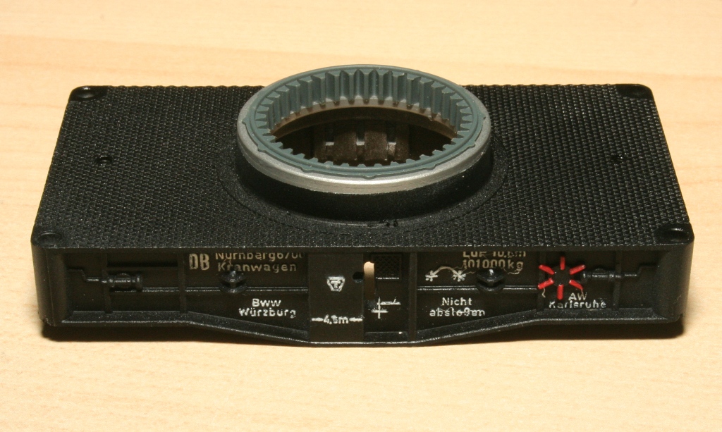

Goed, dan de plaatjes !  :D

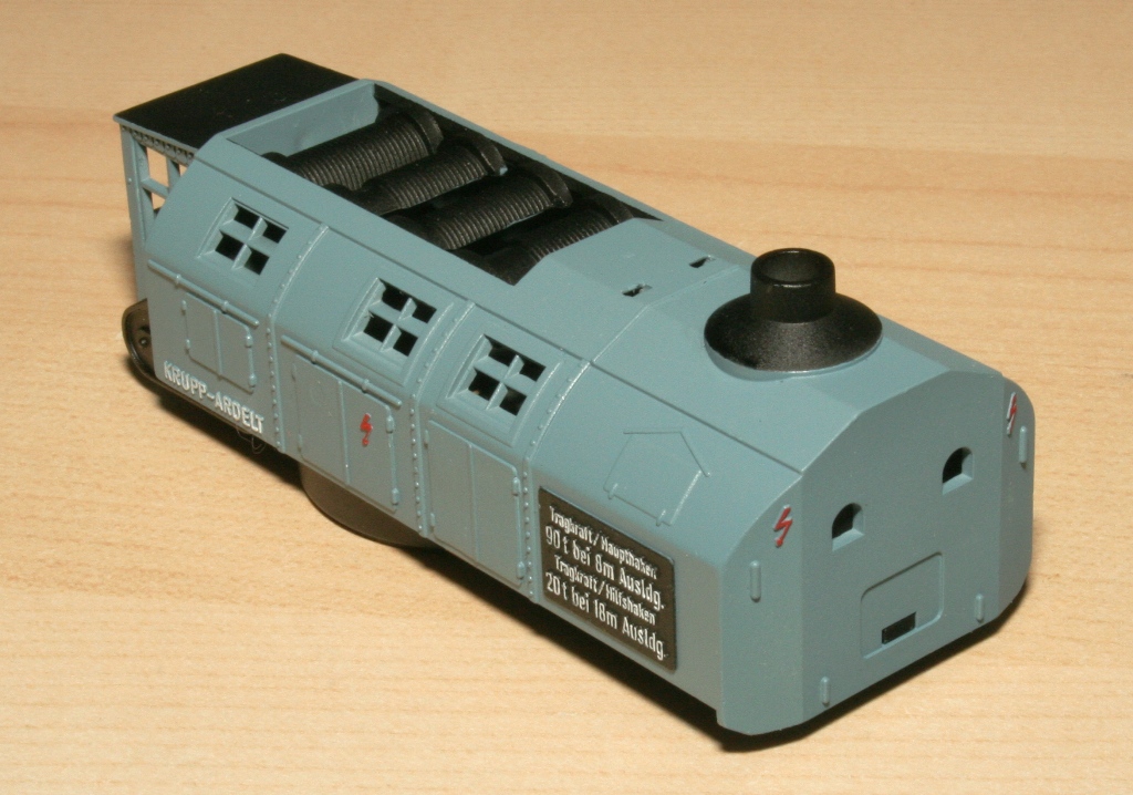

Het kapje verder afgewerkt.
De delen die zwart moeten zwartgespoten, na een redelijk bewerkelijke afplaksessie ( vooral rond de schoorsteen ). Daarna de rode bliksemschichten met penseeltje uit de hand aangezet. En de opschriften op het zwarte vlak met een met witte verf ingestreken plaatje styreen afgedrukt. Bij de KRUPP-ARDELT letters ging dit niet, vanwege de luiken die daar in de weg zitten. Dus deze alsnog uit de losse hand gedaan.
... plaatjes spreken voor zich dacht ik zo ;)
Tot zover maar weer. Volgende stap een laag zijde mat en dan... zien we later wel ;)

...was nog een kleinstapje vergeten  :oops:
... de belettering van het frame...
Volgende, nu echt, stap een laag zijdemat en dan... zien we later wel ;)

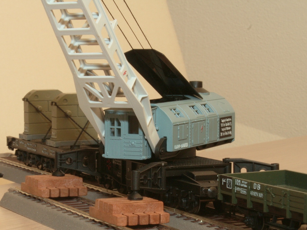

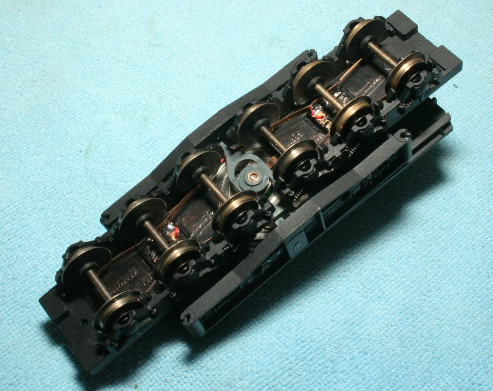

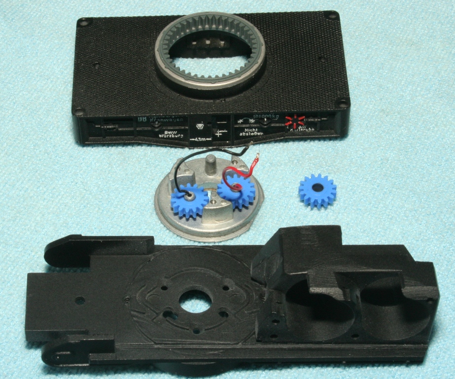

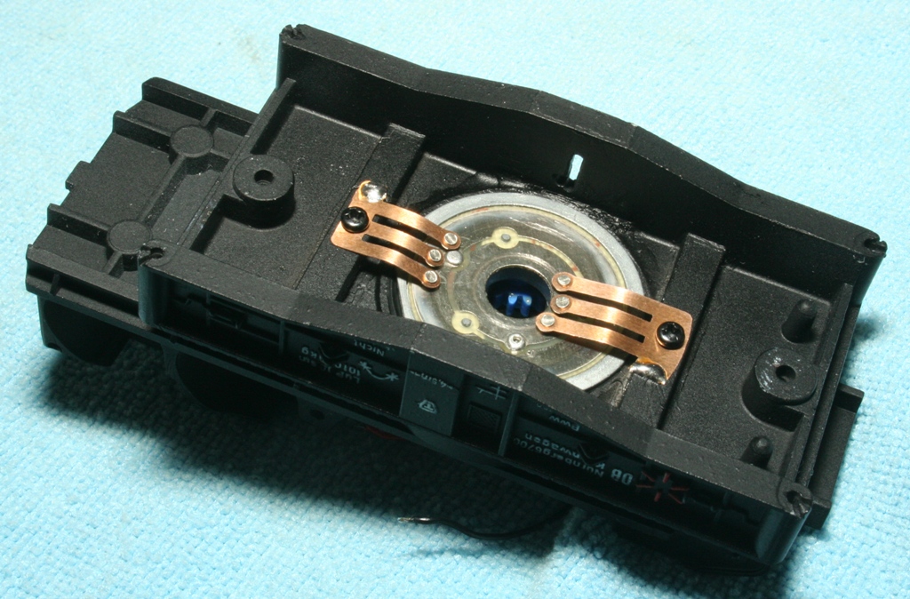

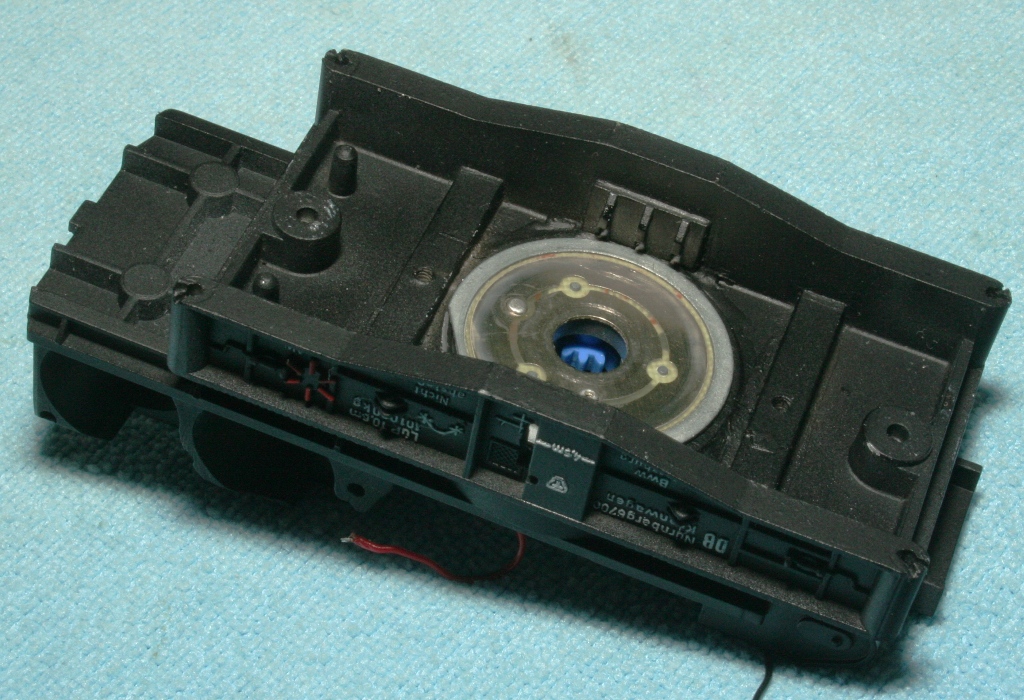

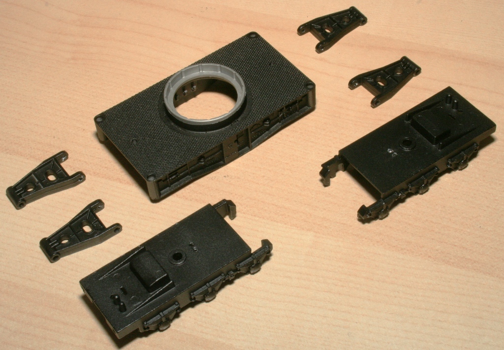

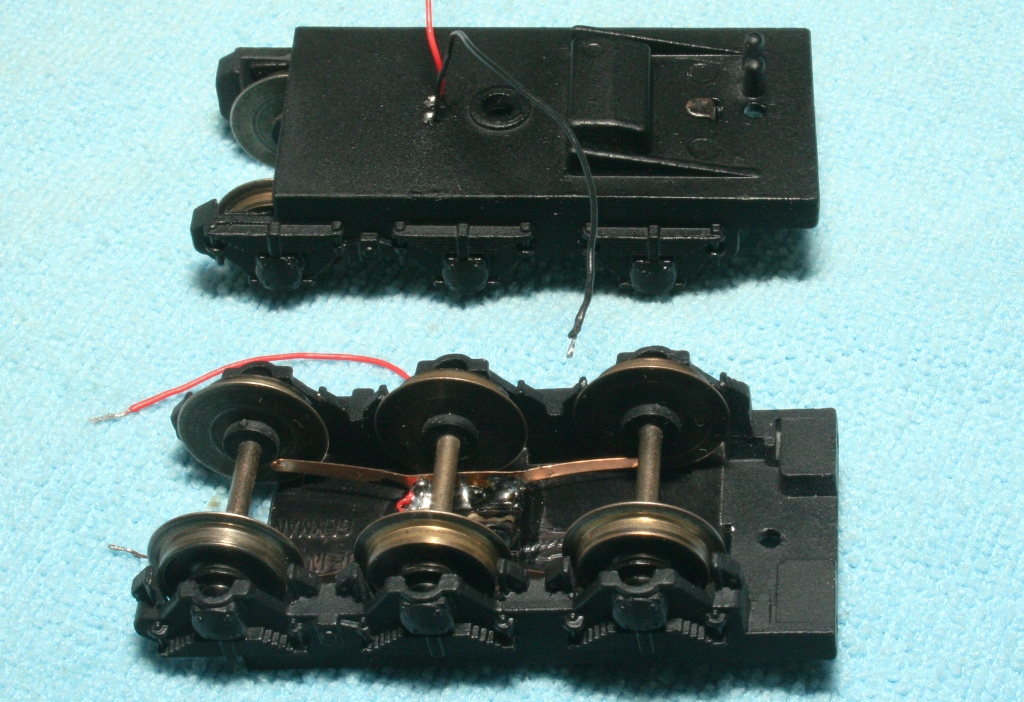

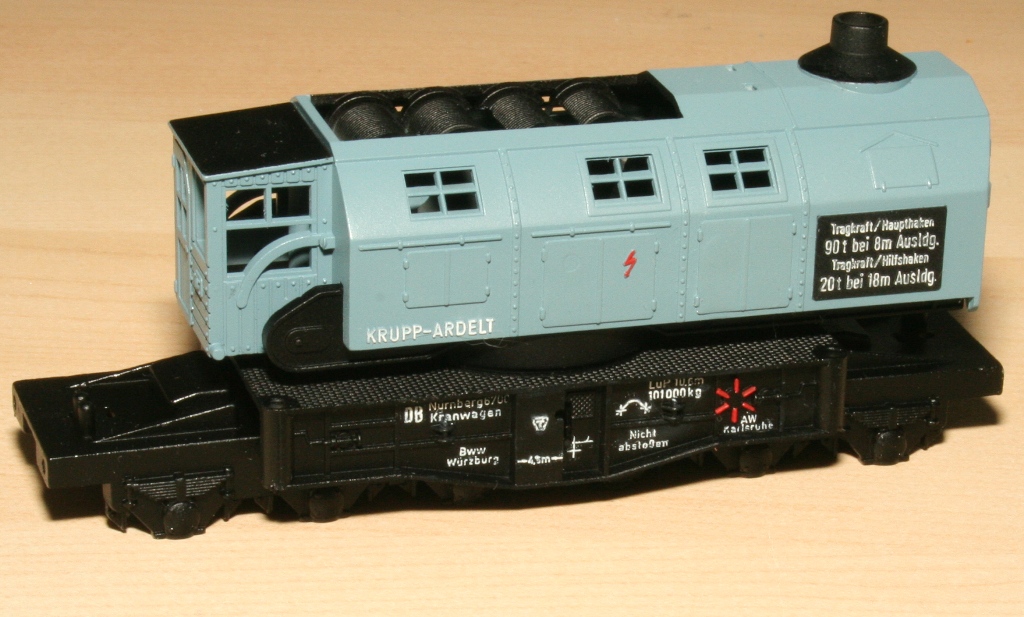

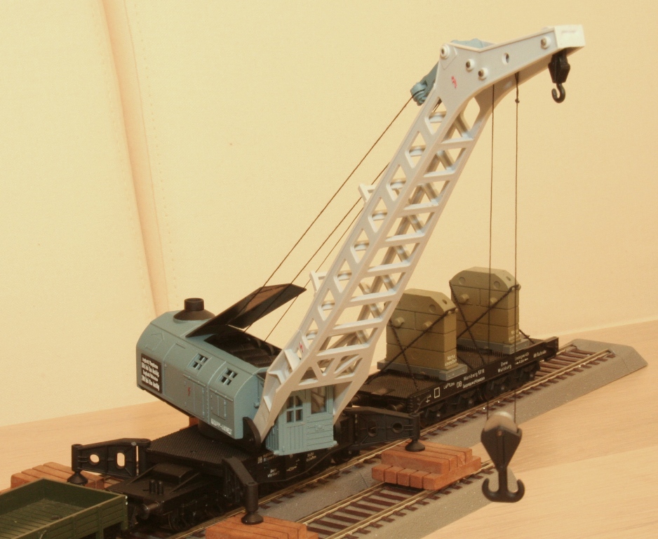

Zo,
na een. laten we zeggen, wat mislukte Koninginnedag hier in Apeldoorn, vanavond het apparaat maar eens weer in elkaar gezet :)
De matte finish had lekker de tijd gehad om te drogen, dus...
... Het frame, draaikrans is weer aangebracht.
... samen met het binnenwerk en de tandwielen wordt het weer een draaibare kraan...
... klaar voor...
... de slepers.
Ook de draaistellen weer geassembleerd. Het ene lipje is ruim voldoende om de boel goed vast te houden.  :)
... is en blijft imposant, die twee driassige draaistellen  8)
Ook het binnenwerk wederom gemonteerd...

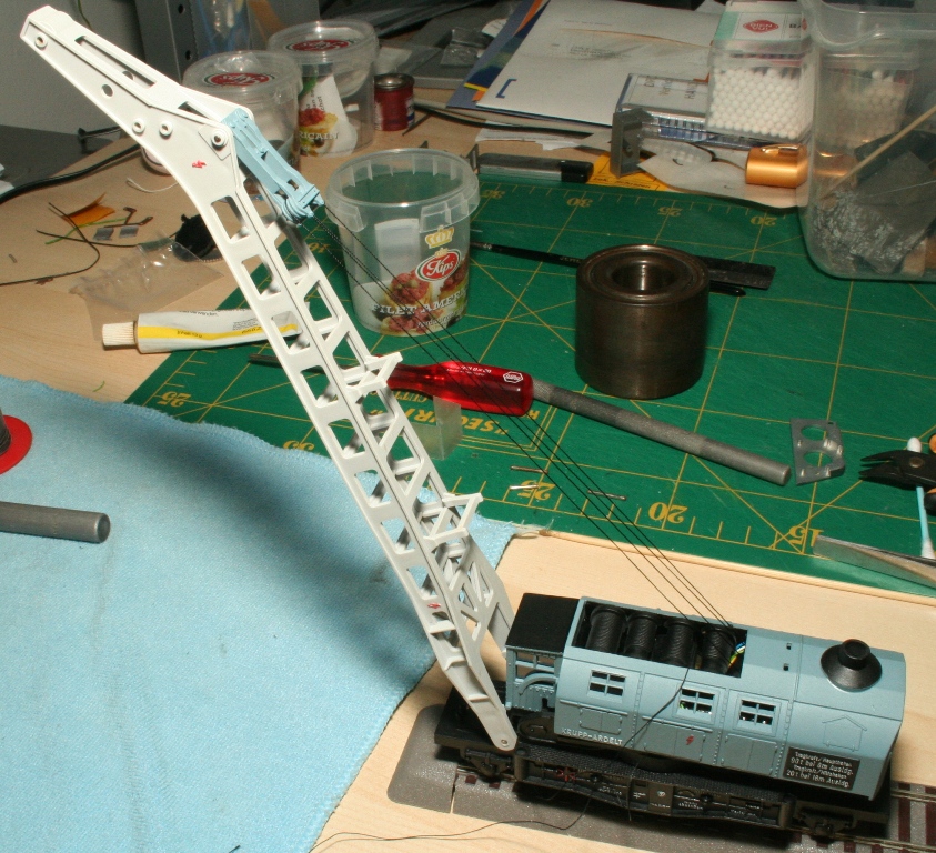

...maar niet nadat de haakhefkabeltrommel en de giekkabel heftrommel verwisseld zijn, want...
... beide zijn te kort  :( , lager wil de giek niet :( :(
... dus een langere giekhefkabel proberen te maken... Dat alleen koste meer dan een uur, met als eindresultaat dat de extra tour heeft moeten wijken voor functionaliteit :(
Roco gebruikt een echt geweldig garen. Alles wat hier in huis en bij de buren te vinden was, pluist na enige keren heffen en loopt dan vast :(
En dan....

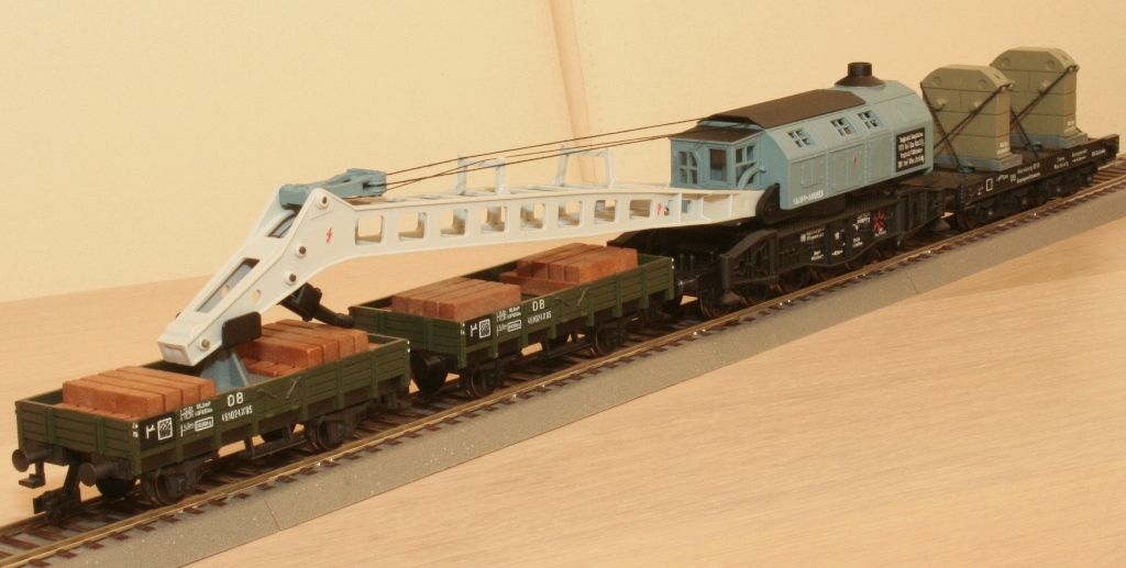

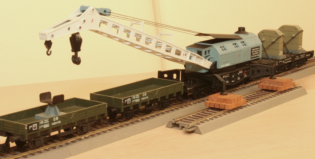

... beelden van de complete 'Kranzug'  8) 8)
.... al met al een heel leuk project om te doen.
Voorlopig istie klaar  :shock: Ik ga op de markt of in een stoffenzaak toch nog proberen het juiste garen te vinden. Anders maar een mailtje naar Roco of ze nog ergens een metertje van het spul hebben liggen ;)

Hij ziet er weer strak uit Karst.
Mooi gedaan hoor, je hebt er weer een pronkstuk bij. :D

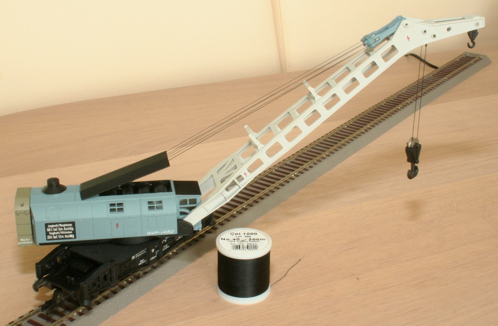

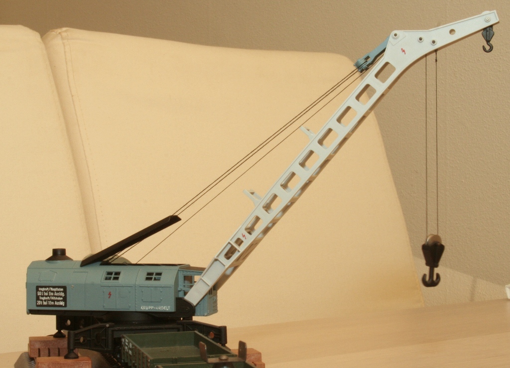

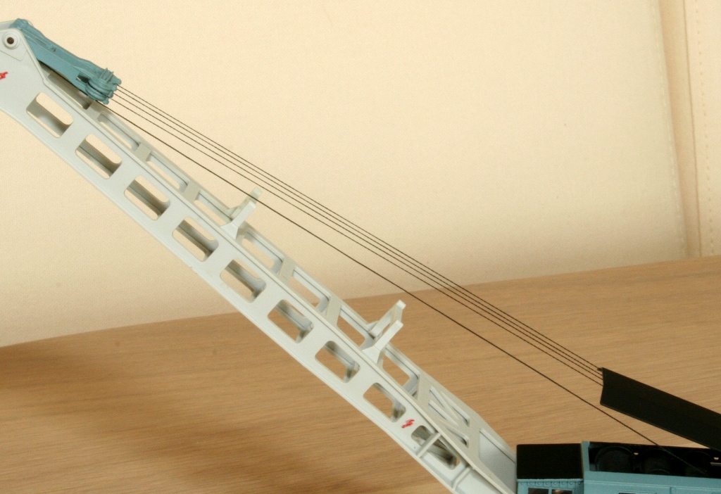

Nog een toegiftje ;)
Gisteren had ik het al over garen wat niet pluist en zo...
Vanmiddag even bij de Crea-Art in Apeldoorn binnengewandeld... en zie daar !
Broderie borduurdraad !  8) Absoluut pluisvrij en net zo glad als het Roco draad. Alleen ongeveer de helft dunner.

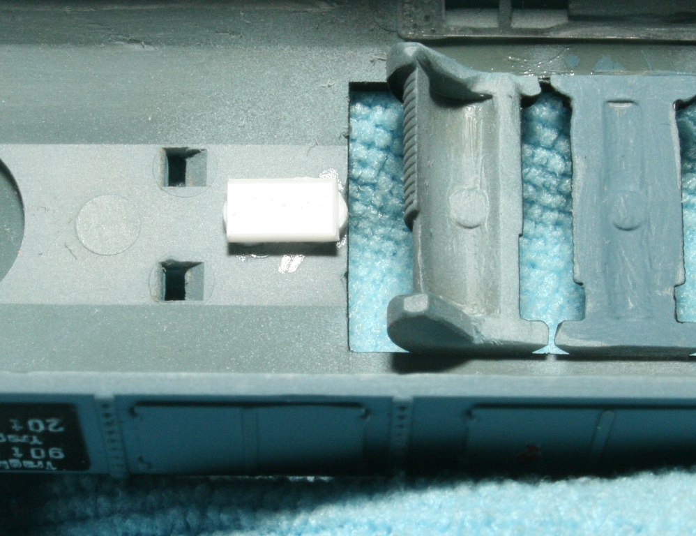

Dus maar aan de slag, eerst wat plaatjes die gisteren niet geplaatst zijn omdat ze toen niet relevant waren, nu wel :-)) ...
... twee plakjes van 3mm styreenstaf om omleidkatrollen te maken...
... daaroverheen een plaatje 0.5, zodat het draadje geleid wordt...
... en een haakje om de hefkabel achter te haken.
Na een kwartiertje pielen met dun draad, is dan dit het resultaat...  8)
... ziet er inderdaad veel beter conform werkelijkheid uit  8)
... als laatste een totaal overzicht inclusief het klosje garen.
Filmpjes volgen nog, alleen bevindt zich de camera op dit moment in Frankrijk :)

Zo mensen,
De voorlopig laatste bijdrage van mij en mijn kraan  :cry: ...
http://www.youtube.com/watch?v=u7kAJch1rus
... maar dan wel met een filmpje van de compleet afgemonteerde en functionerende kraan  :D 8)
Grtzz,
Karst

@ Karst,
ik doe het deze keer in het Engels. SUPERB !!!
Bedankt voor je filmpje en het mooie en gedetailleerde verslag.
Re:Digitaliseren Fleischmann kraan
Wow Karst, dat is echt supernetjes geworden. Misschien een uitdaging om ook de stempelpoten te automatiseren? :D
Alleen het draaien vond ik te snel gaan in het filmpje, maar ik neem aan dat je zelf de snelheid kan regelen.
mvg, Corné

Hoi allemaal,
Hierbij de eerste ombouwfoto's van mijn kraan.
Dit was de eerste serie, ik hoop dat ze een beetje goed over komen.
Met dank aan Karst voor de inspiratie.
Mazzel,
Blackbird
Edit Herman05: Fotoformaat aangepast.
Hoi Blackbird,
Dat ziet er al heel goed uit !!  8)
Tip: Maak de decoder ( of wat er van over is ;) ) heel goed schoon door hem met perslucht oid goed af te blazen. Door het doorslijpen/afzagen komen er heel fijne metaaldeeltjes vrij die overal tussen je componenten gaan zitten. ( en daar dus vreemde storingen kunnen gaan veroorzaken.... )
Ben erg benieuwd hoe de Gassner transfers er uit zullen gaan zien. Vooralsnog heb je het kapje al netjes vlak !
Ik eb inmiddels al 3 Fleischmann kranen hier liggen: De omgebouwde, een eBay.de exemplaar uit ca 1978 en...., echt een snoepje, een gebouwd bouwpakket, heel netjes gedaan, uit 1963  :shock: met OVP !! Eigenlijk zonde om de zaag in te zetten. Deze set is helemaal compleet, met beide ondersteuningswagens en contragewicht wagen !
Verder is hier vorige week weer een Roco portaalkraan gearriveerd  :) en is er nog 1 onderweg hier naar toe  :D Evenals een ondersteuningswagen met de bekende hout stapels om m'n originele set te completeren.
Grtzz en wacht met spanning de volgende foto's af ;)
Karst

Erg indrukwekkend deze projecten, ik heb ook zo'n railkraantje, maar met een kortere boom en van een onduidelijk merk. misschien dat ik er ooit een :idea: -je in kan maken, zou al heel wat zijn  :roll:
michel

Hallo Allemaal,
De ombouw vordert gestaag, een vriend/collega is ook druk met de ombouw en we hebben zo al diverse leuke modificaties bedacht. Daar over later meer !
Al ombouwende en onderdelen voorbereidend voor de nieuwe verflagen, kregen we idee en gevoel over de kleurstelling van de aangepaste kraan.
Elders in deze topic staat een link naar foto's van de echte kranen in bedrijf en onderweg en als je dan zo kijkt dan bekruipt je het gevoeld dat de oorspronkelijke fleischmann kleuren niet geheel de werkelijkheid zijn.
Zeker als je de foto's bekijkt dan zie je gewoon dat kraanhuis en giek dezelfde kleur hebben !
Welke kleur  :?: :?: :?: :?: Echt geen idee :!:
Het lijkt in eerste instantie op een soort verbleekt groen, daarna krijg je de grijs-fase en uiteindelijk wordt het een mix van varianten en ideen. Kortom HOPELOOS :|
Heeft iemand van jullie enig idee welke kleur de kraan van oorsprong heeft gehad ? Ik kan nu nog kiezen wat ik er op spuit als straks de decals er opzitten is er geen weg meer terug !
Graag jullie hulp, advies en ideeen ! Alles is welkom !
vast bedankt voor de moeite.
Mazzel,
Blackbird
even op de site van Weinert kijken.
Ik denk dat die wel de juiste kleur hebben gepakt.
Overigens zijn ook de vroegere Marklin kranen van dat vale blauw voorzien geweest...
misschien toch niet zo'n gekke kleur. ;)
Grtzz en succes.
Karst, die erg benieuwd is naar jullie modificaties  8)

Karst,
dank je, dat maakt het leven veel eenvoudiger, want van mijn hele ombouw was dat het lastigste en ook het meest kwetsbare deel! Wie weel, een Weinert 75t kraan is ook wel eeeeruuggggg mooi.....
Ik heb de mobiele bekolingskraan (drie assen, Krupp Ardelt met geknikte hijsarm) nog ergens in aanbouw liggen. Daar is de ruimte natuurlijk echt te beperkt, maar aan de andere kant, er zijn maar twee motoren nodig, omdat zo'n kraan het BW eigenlijk niet verliet, en dus de arm niet naar beneden hoeft.....  Kan echt bijna niet meer wachten op de verhuizing ;-)

Hoi Allemaal,
De kraanombouw-activiteiten vorderen langzaam maar gestaag. Ze hebben nu, rond deze tijd veel te leiden van het mooie weer, sportactiviteiten en luieren in de tuin met een biertje  :wink: :!:
Ondanks al deze verleidingen wordt er  nog wel wat geknutseld. Zodra de temperatuur 's avonds op zolder onder de 30 graden komt, is het net even uit te houden en gelegenheid om wat aan de kraan of andere spoor onderdelen uit te voeren. Maar het valt niet mee :(
Het spuitwerk aan het chassis is klaar, kraanhuis-chassis en onderframe zitten weer in elkaar, werk naar behoren. Verder is de giek van stroomgeleidende lakdraad voorzien ten behoeve van de gieklantaarn . Zaterdag op de beurs een klein N-lampje van Viessmann gekocht.
Moet nog wat kleine modificaties aan het kraanhuis zelf doen en dan kan hij in de kleur gespoten worden.
Die kleuren daar ben ik nog niet uit !
De DB-RAL-codes en overzichten laten nog al wat info zien waar even mee gestoeid moet worden. De oorspronkelijke FLmn kleuren van bv de giek lijken volgens de specificaties meer op grijs-wit dat op grijs !
De grijs tinten die de DB en de voorloper hiervan aangaf en gebruikte zijn veel te donker en lopen maar tot bepaalde jaren e/o periodes.
Kort om, ben er nog niet uit  :?
Het onderstel is inmiddels van Marklin wielen en assen voorzien, weet nu ook hoe ik de sleper er onder wil hebben, dus als het mee zit maak ik dat volgende week af.
Zodra het kan komen er weer wat foto's.
Mazzel,
Blackbird

Ik ben de vriend/collega van blackbird, mijn kraan is inmiddels omgebouwd :D.
Als je de foto-handleiding volg zoals eerder vermeld dan is het eenvoudig te doen.
De enigste modificaties die ik heb aangebracht zijn:
hijshaak met een extra katrol, "hangt" dus in 4 draden
het katrollenblok van roco die op het kraanhuis bevestigd was hergebruikt bij het kraanhuis van de fleischmannkraan
ik heb de vergrendeling van de bovenbouw en onderbouw niet gebruikt. de kraan hoeft dus niet na het hijsen te worden vergrendelt omte gaan rijden en het is dus eenvoudiger om op elk gewenst punt op de baan te hijsen :P
ik heb de transfers van gassner gebruikt om de belettering aan te brengen op de giek en kraanhuis
(ik heb de laatste uitvoering van deze kraan waar de opschriften niet zo dik zijn meegegoten)
Ik zal nog eens proberen om foto's te plaatsen.
groeten Mavich

@ mavich
de vergrendeling weggelaten?????????? vergrendelen om te rijden???????????????????????? De vergrendeling moet er juist af als je gaat rijden om het kraanhuis vrij te kunnen laten draaien tijdens het rijden. Of ga jij de bocht niet om??????? Og heb je een andere hele listige manier gevonden om de zwenkmotor z'n kracht te laten overbrengen op het onderstel????? Ik ben mega benieuwd!
Walter,
Ik bedoel natuurlijk dat ik hem niet hoef te ontgrendelen voor het rijden, dat is namelijk iets waar ik in de getoonde ombouw niet tevreden mee was.
Ik heb dus inderdaat een andere manier gebruikt.
Door de draaikrans los te houden in het onderstel en met twee kunststofstripjes aan de onderkant net genoeg druk uit te oefenen om de krans niet te laten draaien tijdens het draaien met de motor en wel te laten draaien tijdens het rijden. :D
Dit werkt tot nog toe goed.
Ik heb trouwens in de giek nog een werklamp gemonteerd, geschakeld via een functiedecoder van lenz, was in het kraanhuis nog genoeg ruimte voor en kan misschien later nog een aantal functies toevoegen. Zowel de decoder van Roco als de decoder van Lenz hebben als adres 90 gekregen.
(Ik heb een Fleischmann-modelbaan en gebruik de LH100 van Lenz)
groeten Mavich
