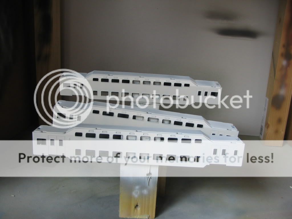

Net weer even met de dd-ar bezig geweest, heb het wit er opgespoten.
Verder ben ik nog even met wat interieur delen bezig geweest.
Het wit zit er op, morge het geel denk ik maar.

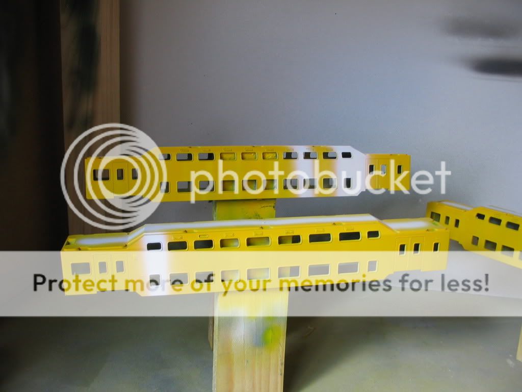

Geel zit er nu ook op:

Het valt toch nog wel mee met de verf, de zo net gespoten gele laag is nu droog. :mrgreen:

Tweede laag geel zit er nu ook op:

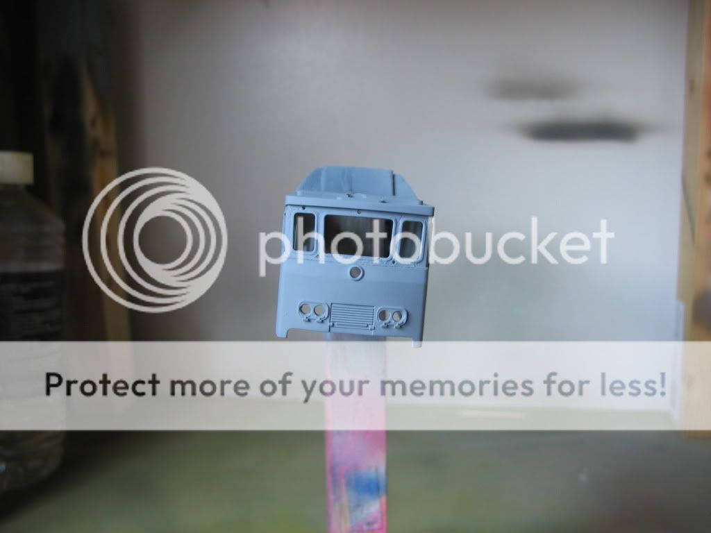

Gister avond de kopwanden van een grijs kleurtje voorzien, en vandaag de reclame banen er op gezet.
Kopwanden zijn grijs
Grijs loopt boven op door zo dat je geen gele naad overhoud tussen het dak.

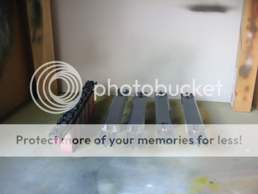

En ook vandaag weer bezig geweest.
Vandaag heb ik de deuren, de daken en de onderstellen grijs gespoten.
De deuren en onderstellen met kleiNSpoor grijs, en de daken met Revell 78.
Ook de kopsekanten van de wagons heb ik met Revell 78 gespoten.

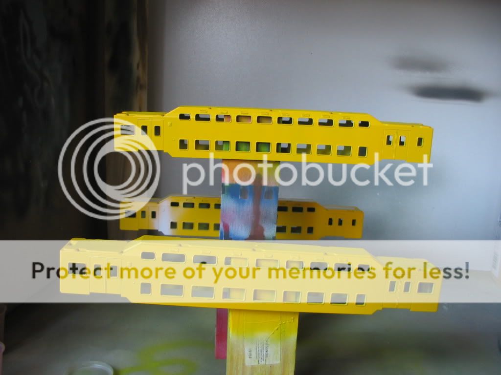

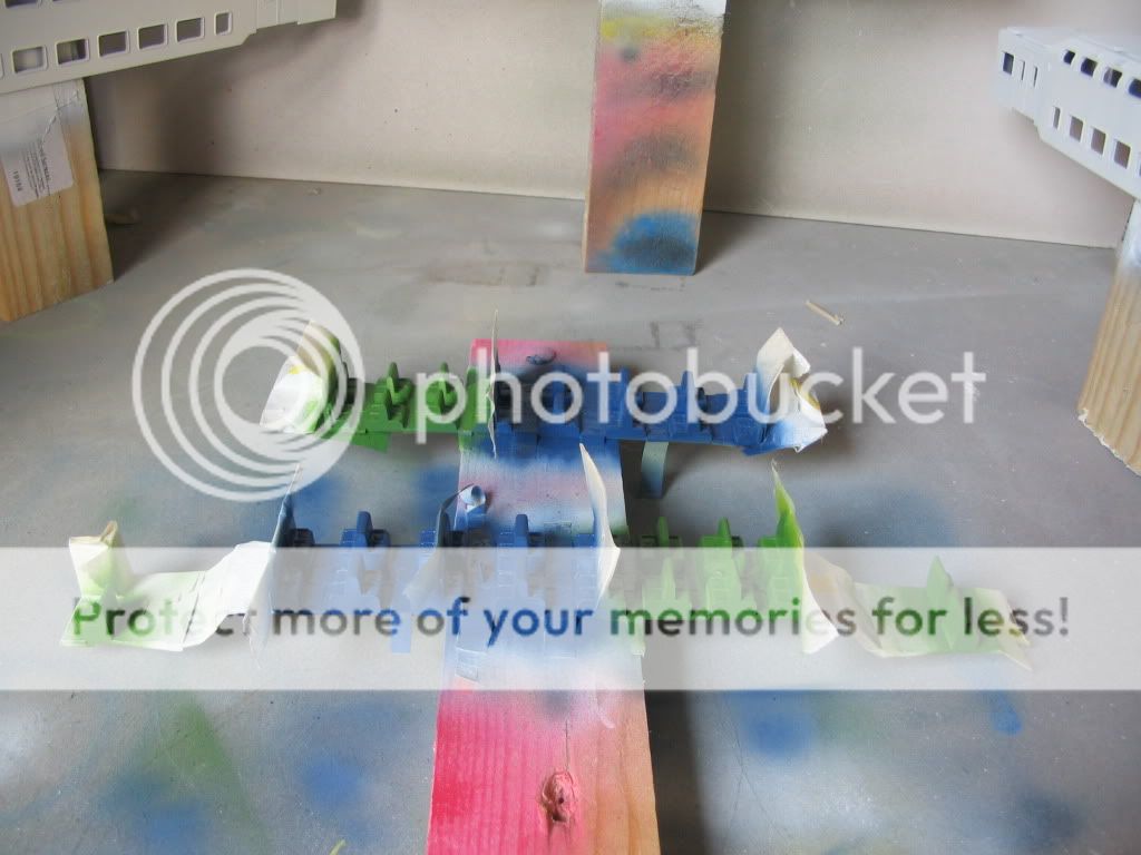

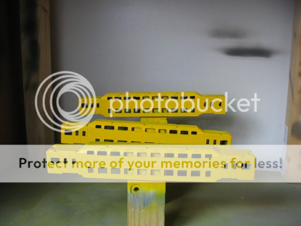

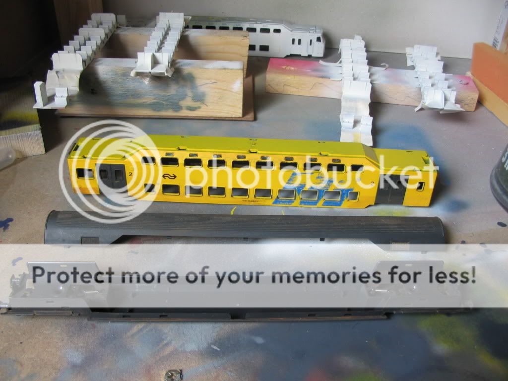

En de afgelopen dagen heb ik natuurlijk niet stil gezet :mrgreen:
Onder tussen weten jullie wel wat er na een grijs laagje komt.
Juist, een wit laagje  :lol:
En na het wit komt geel, maar dat ging niet helemaal goed, dus nog wat plekjes bijgewerkt. En deze weer voorzien van een witte basis laag.
En toen weer opnieuw geel gespoten. Het eerste busje kleiNSpoor verf is nu leeg.
Draaistellen en assen van elkaar gescheiden.
Onderstellen en draaistellen grijs gespoten.
Dat was het voor deze update.

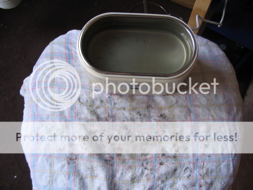

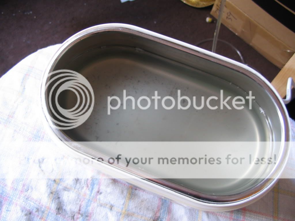

Vandaag even de wielen schoon gemaakt...
Even in de ultrasoon en daarna even afdrogen en schoon poetsen met een doek.
Zoals je ziet waren ze er wel aan toe :mrgreen:

net even de daken van de tweede stam in hun nieuwe grijze kleur gespoten.
En nog even een laagje geel op twee bakken, want op de derde zit nog wat wit dat niet droog is.

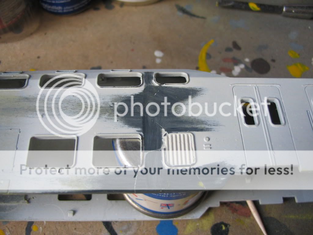

Ik ben maar weer met de gescheurde Bvk kap verder gegaan, want deze moet nu ook maar eens een keer gemaakt worden, anders kan ik het project niet af maken.
Ik heb om te beginnen alle scheuren na gelopen met een schuurpapiertje en wat water, zodat deze weer mooi glad zijn.
Verder heb ik nog een paar scheuren met lijm bewerkt, en nog wat vuller in de gaatjes van de oude handvatten op de kap gesmeerd.
Nu is het even wachten tot alles goed is uitgehard, en dan weer schuren.
En dan maar eens een laagje verf om te kijken of het zo goed is.
En ik heb nog een bak van een laagje geel voorzien.

Het grijze laagje zit er op, en ik heb al wat punten gezien die nog even bewerkt moeten worden.
