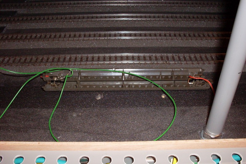

Re:Tilly?s modelbaanproject: Spookmeldingen of spoken?
Goedeavond,
zojuist de sectie compleet losgemaakt:
De groene kabel is de terugmeldleiding, en wat denken jullie: 5Volt 8o 8o 8o
Ik word gek!

Jan,
op de foto kun je zien dat de groene terugmeldleiding gewoon los ligt, hij zit echt nergens aan vast 8o 8o 8o
precies, hij zit nergens aan vast en toch staat er spanning op! rara.
dit moet eerst verklaard worden.
het gaat er niet om om die spanning van je baan te verbannen, maar we willen geen spanning op dit moment, nu alles los ligt.
wat denk je trouwens als die spanning er normaal staat en opeens heel even weg valt? juist, dan voert de opto misschien wel stroom!
Dus eerst uitzoeken waar dit vandaan komt.
groeten,
Hessel.

Zojuist de terugmelddraad en de massa aansluiting compleet verwijderd. Alleen de middenrail is nu aangesloten aan de voeding(rode draad)
Op beide railstaven meet ik nu 5V 8o

Koen, met mijn multimeter meet ik geen verbinding.
Citaat van: Hero op maandag 19 september 2011, 23:14:20
Veroorzaakt die optocoupler geen spanningsverschil ?
Of is de hele terugmelddecoder ook losgehaald.
Robin,
alles zit los. Er ligt alleen een losse rail met daaraan een aangesloten middenrail, thats it!

ik heb zojuist deze rails verwijderd en een nieuwe genomen. Nu meet ik 0,2V. Het moet dus iets zijn aan deze rails, wel heeeeeel toevallig :?

Citaat van: Freak op maandag 19 september 2011, 23:30:46
Vervang je stuk rail eens door een andere en meet dan vervolgens nog eens.
Citaat van: Tilly op maandag 19 september 2011, 23:42:38
ik heb zojuist deze rails verwijderd en een neiuwe genomen. Nu meet ik 0,2V. Het moet dus iets zijn aan deze rails, wel heeeeeel toevallig :?
En nu bouw je het weer terug. Kun je weer gaan loggen  :D
Ja, ja :D :D
Citaat van: 3railkoen op maandag 19 september 2011, 23:45:53
maarre.. moet je niet gewoon 0 .00 meten ??
Koen,
dat vraag ik mij ook af. Nog enkele secties nagemeten en bij sommige meet ik 0.2V of 1.1V of 0.08V, hoe zit dit nu?
hi, geen idee, maar m.i. moet er gewoon 0 uitkomen als je aan de ene kant je meter aan de baanspanning houdt en aan de andere kant aan een zwevend stuk rails dat op het eerste gezicht nergens aan hangt ...   slijpsel ?
Wat voor meter gebruik je? nieuwe batterijen nodig?
zat ik ook net aan te denken
Citaat van: Tilly op maandag 19 september 2011, 23:17:30
Hallo John en anderen,
Je hebt alleen de voedings draad aan het stukje rail vast zitten, voor de rest ligt het stukje rail helemaal los, dat klopt toch!
Als dat zo is dan mag/kan je daar toch helemaal NIETS (of te wel 0.0 volt) meten, of zie ik dat nou verkeerd.
Er is toch immers geen massa en dus geen stroomkring.
Wel vreemd dat je met de ééne rail 5volt meet en met een ander stukje rail 0.2volt.
Kan je niet een meter van iemand anders even gebruiken?
Groetjes Jac.

Hoi John en anderen,
Ten eerste even een vraag aan John: Hoe meet je de spanning? Is dat met een universeel meter op DC of AC? Als het DC is, heb je dan de polen van de meter omgedraaid? Dit kan een verschil geven.
De ingang van een massa-detector is vrijwel altijd hoog (meestal 5V), omdat de massa de detectie omlaag brengt naar nul en dit gemeten wordt door de ingang. Op mijn baan is het nog veel hoger, omdat ik 12 V wissel voor detectie gebruik. De ingang wordt dan ook eerst gelijkgericht, voordat ik er een relais mee aanstuur. Het principe is verder gelijk.
Bert

Als John nu echt hoge weerstandsmetingen wil meten kan hij wel een (professionele) multimeter van me lenen, deze kan weerstanden tot 300 MegaOhm meten.
vandaag het stukje rails meegenomen naar mijn werk en eerst met een multimeter aldaar door laten meten. Vervolgens deze rails ook nog een laten "meggeren" en alles was ok. Ik begin nu toch sterk te twijfelen aan mijn multimeter. Morgen ga ik even een andere meter halen want nu vertrouw ik het voor geen meter meer. Zojuist opnieuw gemeten en opnieuw meet ik 5V met de terugmelddraad los :?
Bert,
ik meet dus niet op de decoder want deze is immers losgekoppeld.
misschien moeten we weer eens een keer samen afspreken ;)

bij dit soort gevallen maakt het wel eens uit wat het ingestelde meetbereik is van de multimeter.
probeer 20V aan te houden. en geen mV (zie ook het betreffende wiki artikel om het goede meetbereik te kunnen kiezen).
meet ook eens de weerstand tussen de twee rails en de weerstand tussen de rails en de middenrail van het "kapotte" stuk rails. dit doe je als je alle draden van de rails hebt verwijderd.
die rare 5V zou best eens het gevolg van een kruipstroom kunnen zijn, maar bij mijn weten heb je toch geen ballast tussen de sporen gelijmd? gaat deze spanning weg als je de middenrail los gooit?
hoe isoleer je de blokken eigenlijk van elkaar? dr zit toch niks dan lucht tussen de sectiescheidingen? dit laatste is van belang als het railsegment in de baan is opgenomen, niet als je het segment los op tafel hebt liggen.
je kunt de detectors ook anders aansluiten, zodat je wat minder last van storingen hebt. bijv. stroomdetectie is een stuk betrouwbaarder, maar dan meet je alleen stroomverbruikers. je kunt ze ook geïnvertereerd aansluiten.

Hoi Hessel,
Betreffende het meten:
ik heb begrepen dat uit de boosters een ?digitale? wisselstroom komt die met een ?gewone? multimeter alleen te meten is door de meter op gelijkstroom in te stellen(20V) in combinatie met het gebruik van een bruggelijkrichter. Is dit correct? Dit kan ik helaas niet terugvinden in het betreffende Wiki artikel.
De weerstanden tussen de railstaven onderling en tov de middenrail wordt inderdaad gemeten met alle bekabeling los en de multimeter op stand 2000K(max).
Ik heb geen ballast tussen de sporen gelijmd. Zodra de middenrail los gemaakt wordt meet ik geen spanning.
Secties(blokken) worden gecreëerd door het isoleren van één spoorstaaf. Hiervoor gebruik ik van die rode ?schoentjes en daarnaast wordt de railstaaf op de sectiescheiding nog eens ingeslepen om er zeker van te zijn dat de spoorstaven elkaar niet raken. Massa- en middenrail zijn alleen geïsoleerd tussen boosterkringen.
Ik blijf bij massadetectie. 344 van de 352 terugmeldingen werken perfect, bij slechts 8 heb ik problemen.
Wat bedoel je trouwens met ?je kunt ze ook geïnverteerd aansluiten??
Nu heb ik gisteren nog een ander probleem gevonden. Bij een uitgeschakelde installatie meet ik tussen verschillende boosterkringen (rode draad) een weerstand. Dit zou niet mogen! Maar goed, ik vertrouw mijn multimeter niet meer en ga nu eerst op zoek naar een andere.

Citaat van: Tilly op dinsdag 20 september 2011, 22:16:30
Je  moet om normaal en betrouwbaar te kunnen meten eerst eens die brugcel verwijderen.
Die brugcel heb je alleen nodig als je de (topwaarde van de) rijspanning wil controleren en verder is ie onbruikbaar; de meter geeft dan alleen nog 'vreemde' dingen aan.
Grv Huub

Huub,
daar was ik ook al achter gekomen :?
Zonder brugcel op stand DC meet ik 11,4 Volt tussen de middenrail en de massa-railstaaf en 0 Volt tussen de middenrail en de railstaaf die zorgt voor de terugmelding. Ik neem aan dat dit goed is.
