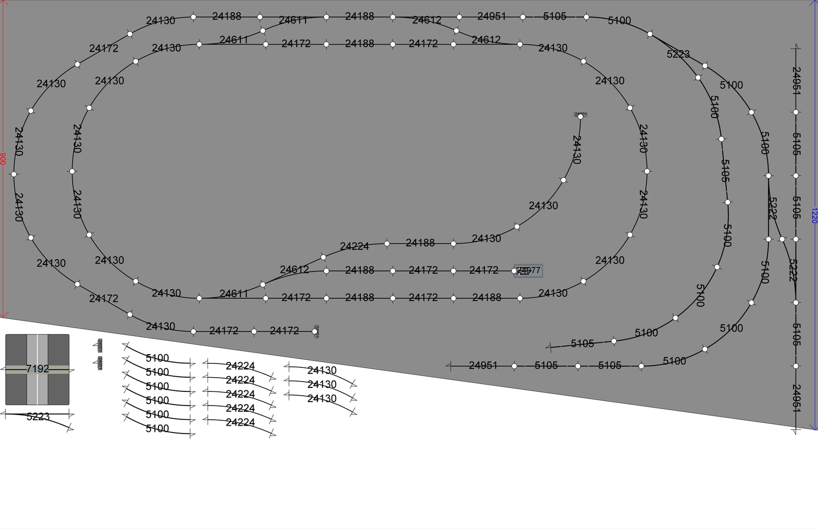

Ik ben even wezen puzzelen, maar het is voor het beschikbare oppervlak te veel rail. In dit probeersel zit wel een mengsel van m- en c-rail, maar ik zou toch willen adviseren op langere termijn voor één van beide te gaan.
Onder in beeld de stukken, die niet zijn gebruikt. Voor de bogen van m-rail ben ik uitgegaan van de 5100.
