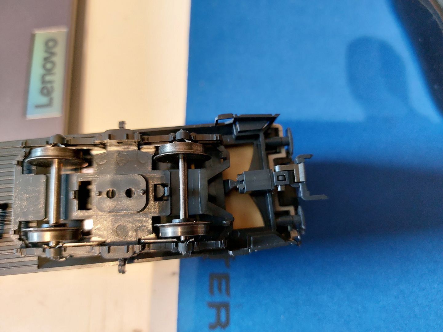

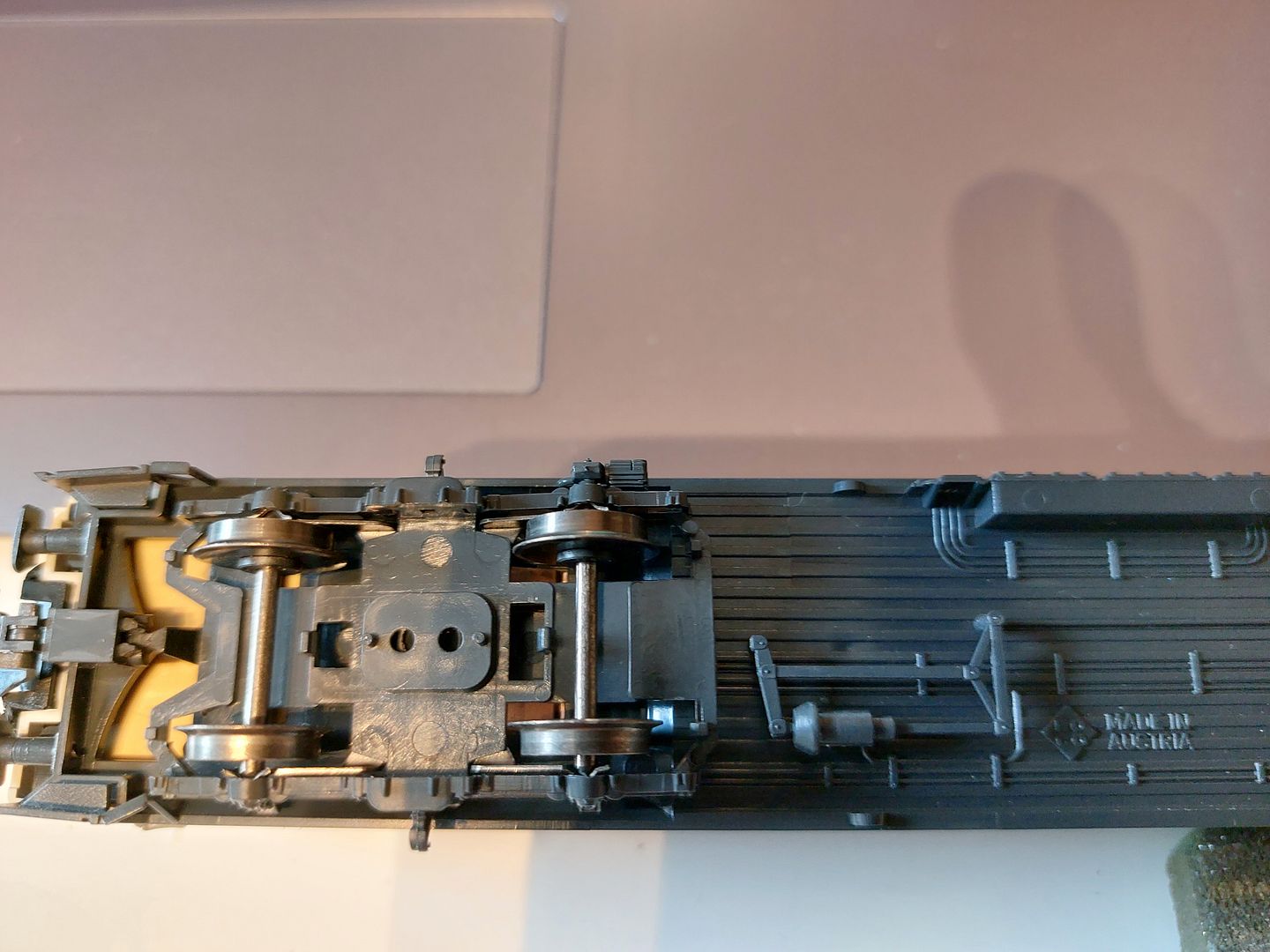

Foto zegt meer dan 1000 woorden:
Wielstel links
Wielstel rechts

De Trix van AlbertJan heeft aan beide kanten van de assen bussen, dus is het niet eenvoudig te zien welke kant geïsoleerd is.

Albert, neem 2 draadjes en sluit ze aan op je trafo. Hou nu 1 draadje tegen een as van het ene draaistel en de andere tegen een as van het andere draaistel.
Waarschijnlijk brandt de verlichting nu. Als dat zo is dan moet je alle asjes van één draaistel omdraaien (zoals hierboven al eerder werd geadviseerd). Succes!
