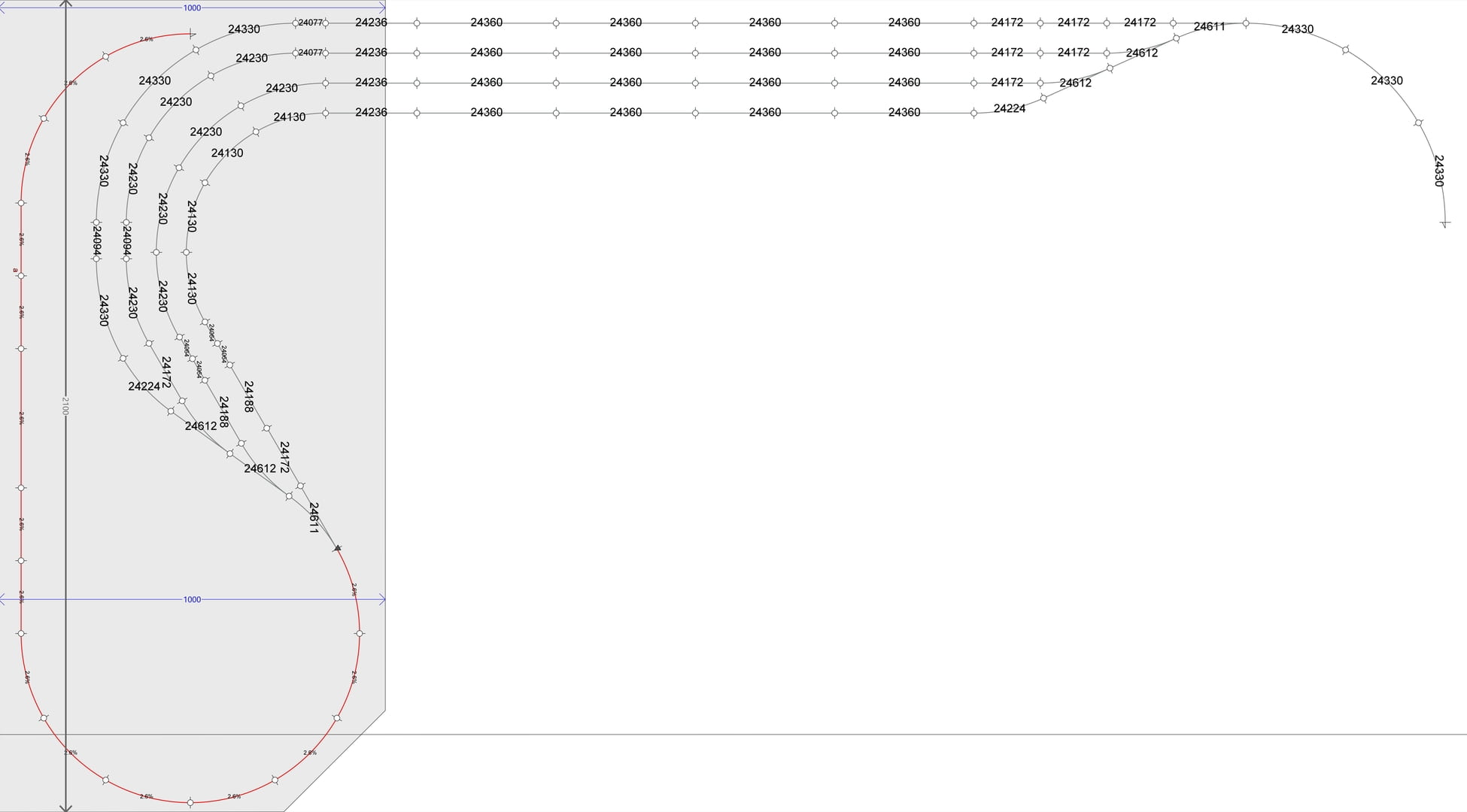

Door de rijrichting in het schaduwstation om te keren kan ik iets winnen in de lengte van het paradespoor.

wat betreft het schaduwstation heb ik een aanpassing gemaakt waarbij je langere opstelsporen hebt.
zie bijlage links je ontwerp en recht mijn aanpassing.
groetjes,
Ruud

John, je toegangsspoor naar het schaduwstation is eigenlijk geen paradespoor.
Deze is namelijk maar in 1 richting te berijden.
Een enkelsporig of dubbelsporig parabaanvak is altijd in 2 richtingen berijdbaar en is een hoofdlijn.

Dank je wel Ruud. Ik zal het zo in het ontwerp verwerken.
Ik was geinspireerd door jou baan waaar ook een enkelspoorstraject langs een keermuur loopt, en dacht waarom niet hier ook?

Als ik naar de deninitie kijk luid deze als volgt:
Een paradespoor is een term uit de modelspoorbouw die verwijst naar een prominent, goed zichtbaar spoorsegment op een modelspoorbaan.
Het heeft de volgende specifieke kenmerken:
• Het doel: Het is speciaal ontworpen om treinen 'te laten paraderen'. Het landschap en de ligging van het spoor zijn zo ingericht dat de modeltreinen in hun volle lengte en glorie te bewonderen zijn.
• De lay-out: Vaak is het een relatief lang, vloeiend (en soms recht of licht gebogen) stuk spoor zonder ingewikkelde wissels of stations.
• De functie: Het vormt vaak de verbinding tussen twee onzichtbare delen van de modelbaan, zoals het schaduwstation (de ondergrondse opstelsporen).
er word dus geen melding gemaakt van de eis dat het in 2 richtingen berijdbaar moet zijn. Maar goed, we kunnen het ook anders noemen (bv. zichtbare deel van het schaduwstation, kan ik ook mee leven)

Ik ben misschien een rare, maar ik hou ervan om vanuit een schaduwstation de ruimte te pakken en kom liever langs de wand naar boven dan aan de voorkant. Kun je met het onderstaande iets?
Ik heb je tafel 20 cm verlengd en vanwege (naar ik veronderstel) de deur er een hoek van 45 graden afgehaald. Vanuit het schaduwstation kun je met het rode spoor naar 90 mm stijgen met een helling van 2,6%. Je zou dan een hoog paradespoor kunnen maken. Je kortste lengte in je schaduwstation is dan 2,75 m.

Maar daar zit het blauwe spoor naar het tweede uitwijkspoor (schaduwstation) in de weg.

Ik snap niet waarom de 'paradebaan' waarvan sprake maar in 1 richting zou te berijden zijn, ja de pijltjes staan zo, maar aangezien het een lus is kan de 'paradebaan' toch wel in 2 richtingen bereden worden als een aantal of alle opstelsporen van het het schaduwstation in 2 richtingen gebruikt worden, of 2 in de ene richting en de 2 andere in de tegenrichting.

Daar heb je dan weer gelijk in  ;)  :thumbup: .
Maar er zou wel een een suggestie gewekt moeten worden, dat een trein van A naar B gaat en weer terug, althans dat is mijn visie.
Re: Een nieuw begin van de Steinerbahn
Je moet dezelfde trein om en om de andere richting laten nemen dan zal je toch de illusie krijgen dat een trein ergens naar toe rijdt en dan terugkeert. Als alle treinen altijd hun zelfde richting behouden zal dat inderdaad snel opvallen.
