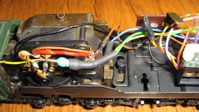

Hier foto's van het inwendige:
En voor de liefhebbers de complete loc.

Het enige wat me opvalt is die rare slinger in de aandrukveer van de koperborstel. Die hoort recht te zijn met een klein stukje (ongeveer 1 mm) haaks omgebogen aan het eind.

Dit euvel lijkt, zoals Martijn al zei, in de rijrichtingschakelaar te zitten.
De veldspoel krijgt dan geen stroom, waardoor de motor niet draait en bij hoge spanning trekt de rijrichtingschakelaar aan.
Wat gebeurt er als je de rijrichtingschakelaar één keer met de hand bedient?
Het lijkt namelijk alsof het voorste kontaktplaatje van de rijrichtingschakelaar omhoog staat (middelste foto rechts), waardoor de kantelaar eronder geen kontakt maakt.
De andere zit wel goed, zo te zien, dus zou de lok het in één rijrichting wel moeten doen.
Test ook even of de rijrichtingschakelaar soepel schakelt, door deze met de hand te schakelen.
PS, de veer van de zwarte koolborstel zit niet in het gleufje.

mist nog wat trouwens , hoefd geen probleem te zijn maar als je een mega sleep of een ontsporing en dan veel terkkracht op je loc krijgt kan het hele mororblok er onderuit getrokken worden frameschroef ontbreekt  :lol: .
zie mijn foto

ik vind die oranje draad nou ook niet jovel maar dat ook aan mij liggen
Re: Marklin E-loc 3052,motor wil niet lopen.
nee is wat zwartgeblakerd door de aansteker om krimpkousje te laten krimpen  :lol:
Verbind, terwijl de loc onder spanning staat, eens de twee kontaktjes in de rode cirkel met elkaar (met een klein schroevendraaiertje o.i.d.) ?
P.S.: Het relaisveertje is uitgerekt en moet vervangen worden, maar dat lijkt me - zo te zien - niet de oorzaak van het probleem.

Tsja, als je in de buurt woonde, had je wel even langs mogen komen met de loc. Had ik er eens naar gekeken. De bedrading zit wel zoals het moet? (kan dat er helaas zonder schema niet aan zien).
Veertje lijkt me niet uitgerekt. Staat gewoon op spanning, zoals het hoort.
Draait het anker wel, als je de wielen met je hand probeerd te draaien? (dus anker zit niet vastgeplakt)
Ik zou het contactplaatje van je omschakelrelais eens aanduwen met een potlood ofzo. Wellicht is die wat verbogen, en raakt ie het contactpuntje niet.
