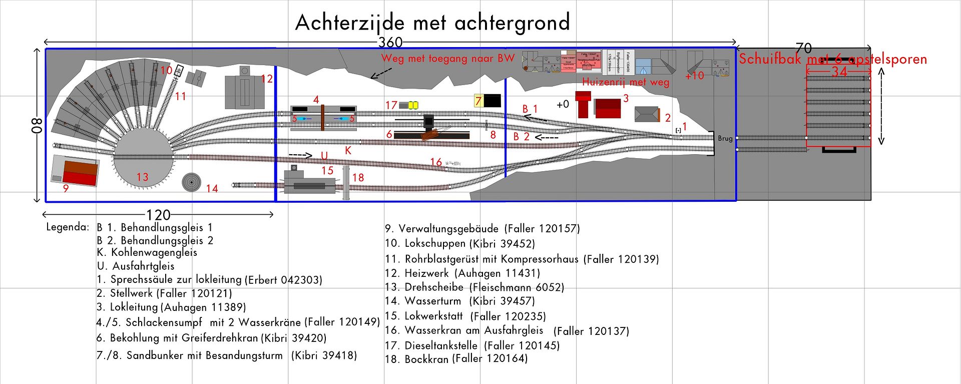

Ik zal dit graag beetje willen namaken beetje mijn eigen toets er aangeven
https://hosting.photobucket.com/images/dd467/heleron/Bahnbetriebswerk_1.1.jpg

Ik vind dit wel een ontwerp met potentie. Wil je alleen werken met locomotieven?
Misschien een optie om de locwerkstatt op een nieuw spoor te zetten achter de slakputten en waterkranen en de diesel naar het spoor halen, waar de locwerkstatt staat. Dat is een beetje meer conform de realiteit, dat er voor de invoering van de diesel een apart spoor is aangelegd om diesels te kunnen tanken.
In je voorstellen zeg je c-rail te gaan gebruiken. Heb je nog veel 3-rail locs?

ik heb hier diesels rijden stoomtreinen en ook wat met bovenleiding maar die komt er echt niet meer, kon amper of niet aan mijn baan om ze te reinigen sporen.
wel wil ik het plan wat aanpassen zodat ik oprij sporen heb en ook een uitrij spoor, ik heb Marklin C rails ik ga kijken wat ik alsnog kan gebruiken van deze baan (afbraak)
ik heb enkel alleen maar 3-ral locs

Ik vraag het omdat, ik denk dat de uitvoering in c-rail wel wat meer star wordt. Maar als je allemaal 3 railers hebt, begrijpelijk.
In je voorstellen schrijf je ook te beschikken over een diepte van 1,2 m. Is het dan een idee om achter de wand te gaan werken met opstelsporen in plaats van een rollenbaan? Over de lengte die je hebt kun je aardig wat meer opstelspoortjes kwijt dan met een rollenbaan.

Erik ik heb geen hulp vandaar dat ik mijn baan wat hoger ga maken zodat ik met een CCLIFE Monteursbed - werkplaats rolplank montage rolplank 2 in 1 auto werkplaats kruk montage bed
dat is 37cm hoog en de baan zal rond 115cm hoog worden zo hoef ik niet te hoog te gaan met mijn arm
of ik dacht aan de draadjes in gleuven te doen zodat ik langs boven kan werken

dat is was een voorbeeld van een stoomdepot die rollenbank heb ik niet enkel een draaischijf heb ik en heb hier enkel maar C rails
