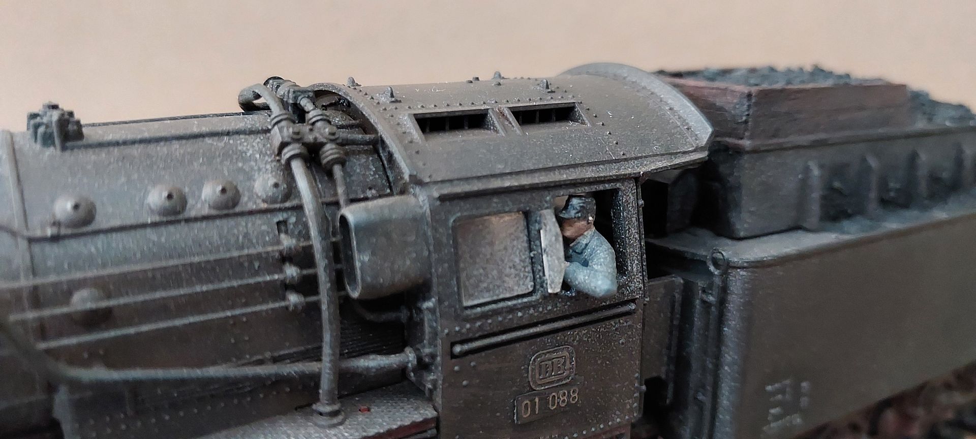

Hieronder mijn poging om een BR 01 van Roco te versmeren.

Ziet er goed uit! Gebruik jij echte vermalen kolen?
Re: Marklin BR85 37098-2 supereren/pimpen/detailleren
Lid sinds: 2025
Duitsland TP III/IV
Ja, ik heb ze in al mijn stoomlocomotieven gedaan.
