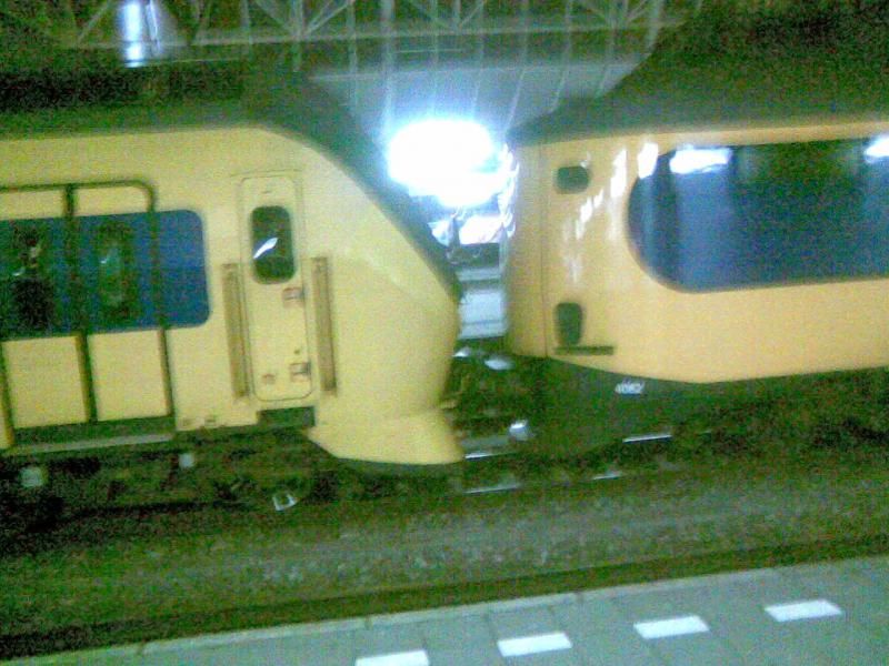

Plak er een ICM voor, zie onderstaande(matige) foto die ik 13 jaar geleden maakte op station Zl.(Smartphones waren er nog niet) En maak onder de de VIRM en ICM een werkende Scharfenbergkoppeling.

Dat zou ik eens kunnen proberen, ga er morgen eens naar kijken.
