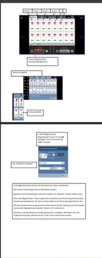

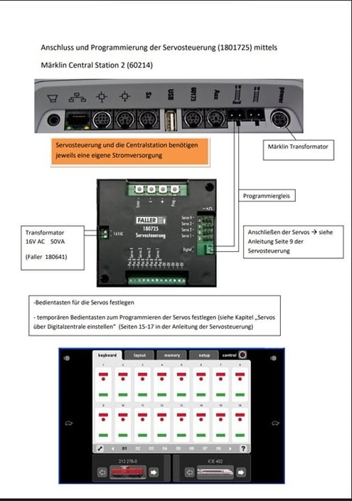

En dan komt er een verrassing van Faller met de volgende vertaalde tekst.
Faller gaat er gewoon vanuit dat je een Märklin baan hebt, nou ja vooruit dan maar.  8o
Ontving er ook nog 2 Word bijlage bij, die omgezet in PDF en met een Printscreen een plaatje van gemaakt.
Goedemorgen, meneer Engelfriet,
ik reageer nu pas na mijn vakantie en de talloze aanvragen en bestellingen.
In principe zijn er met de analoge besturing slechts twee posities mogelijk. Wilt u programmeren met een digitale besturing, dan zijn drie of twee posities mogelijk.
U moet ook goed bekend zijn met uw digitale bedieningsstation.
Ik heb twee pagina's voor u bijgevoegd die de stappen met een CS2 als voorbeeld laten zien.
Bij drie posities/spooruitgangen moeten posities A en C altijd analoog worden ingesteld.
Deze worden vervolgens via het digitale bedieningsstation uitgelezen, d.w.z. welke waarde bij welke CV verschijnt.
Bijvoorbeeld: positie A heeft de waarde 50 en positie C 100. De waarde voor u wordt vervolgens geïnterpoleerd, dus 50 + 100 / 2 = 75. Deze waarde kan vervolgens worden geprogrammeerd met een vrije CV-waarde en op een willekeurige vrije toets.
Marko Lamshöft
Met vriendelijke groet
Bijlage 1.
Bijlage 2.
Duidelijker krijg ik het niet, wie de bestanden wil hebben stuur een PB dan stuur ik de Word bestanden op.
