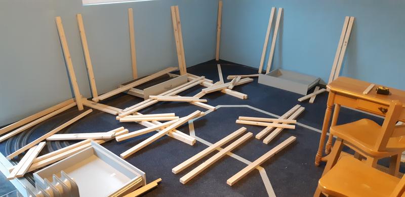

Hierbij open ik een nieuw topic over mijn nieuw te bouwen modelbaan. De ruimte van de stal waarin eerst nog twee paarden stonden moest natuurlijk eerst verbouwd worden. Extra raamkozijn voor meer licht, ook aan isolatie moest gedacht worden. Een kleurtje man man wat een voorwerk maar kan melden das gelukt. Ingedronken is de ruimte inmiddels ook al.  :thumbup: :) :) :) :)

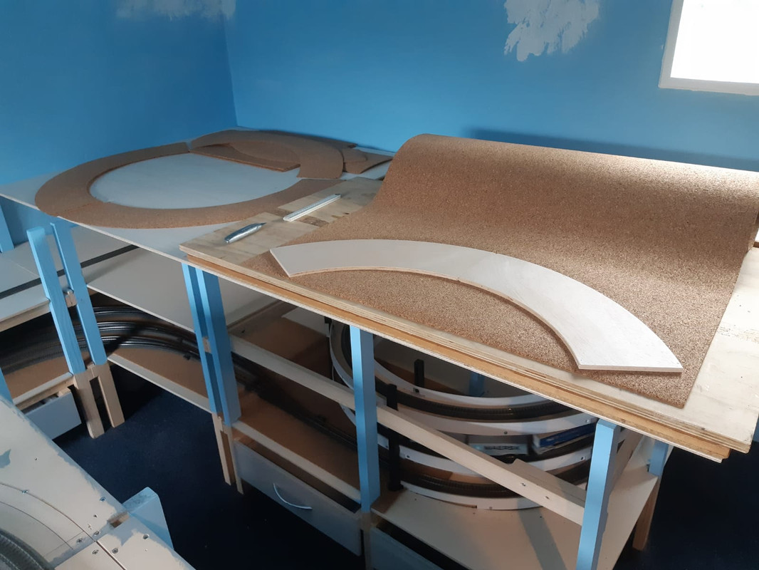

De onderbouw bestaan uit lossen demontabele onderbouw die doormiddel van bouten met vleugenmoeren aan elkaar gekoppeld zijn.

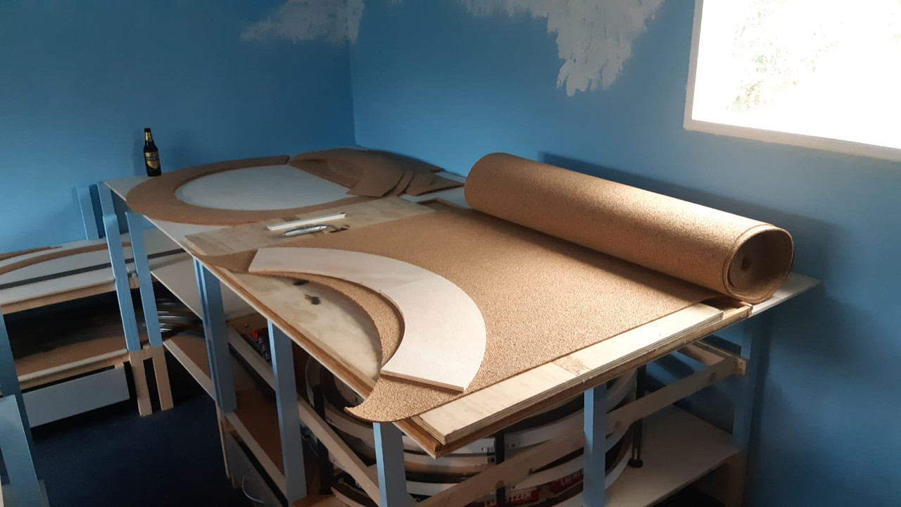

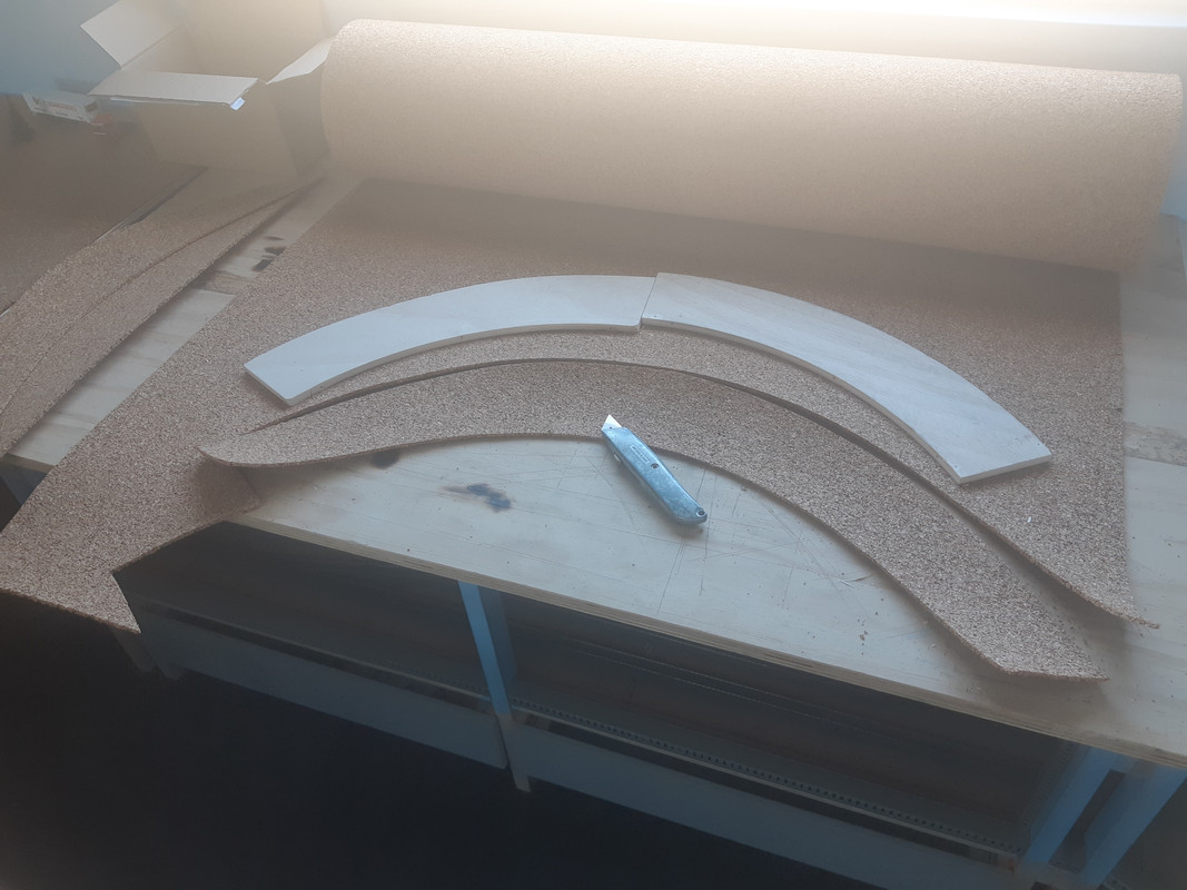

Als isolatie onder de C-rails is gekozen voor kurk al hele goeie ervaringen mee. Mede ook voor de K-rails zal dit ook toegepast gaan worden.
Voor het opslag van rijdend materiaal zullen de oude schuiflade's weer toegepast gaan worden want dat was mij prettig bevallen. zodat ook voor de lege doosjes weer een oplossing voor is gevonden.
Het schaduwstation bestaat uit twee niveau's met een breedte van 7 sporen dit heeft en geeft voldoende de ruimte om bij het rijdend materiaal te komen bij een eventuele ontsporing.
Voor de modelbaan heb ik nogal wat wensen. Groot station - Containerhaven met de Faller containerkraan - Carpats modelauto - gedeeltelijk berglandschap - locdepot - kortom 2020 is te kort.  :thumbup: :) :)

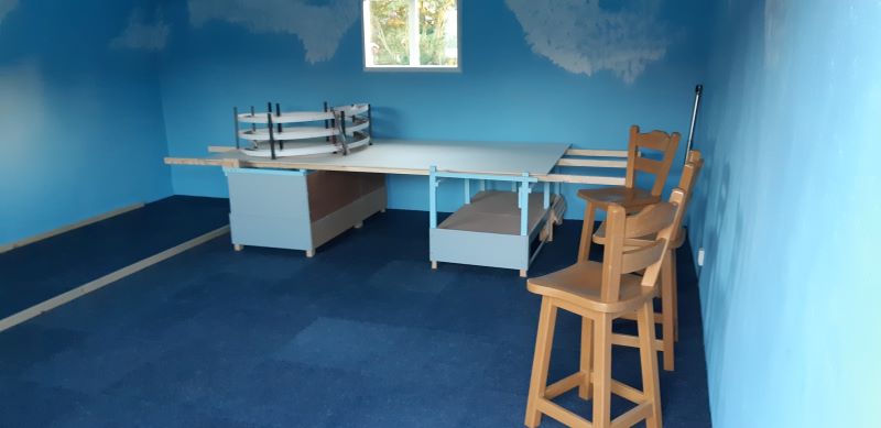

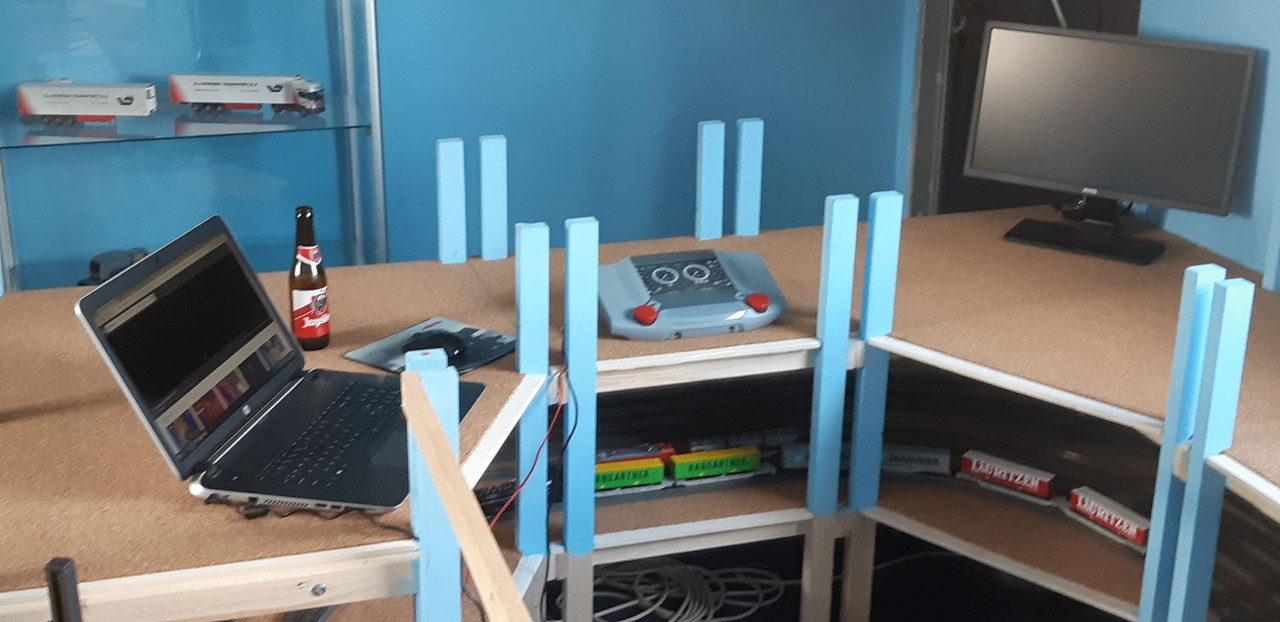

Re: Modelleisenbahn vier Länder (oplevering treinruimte)

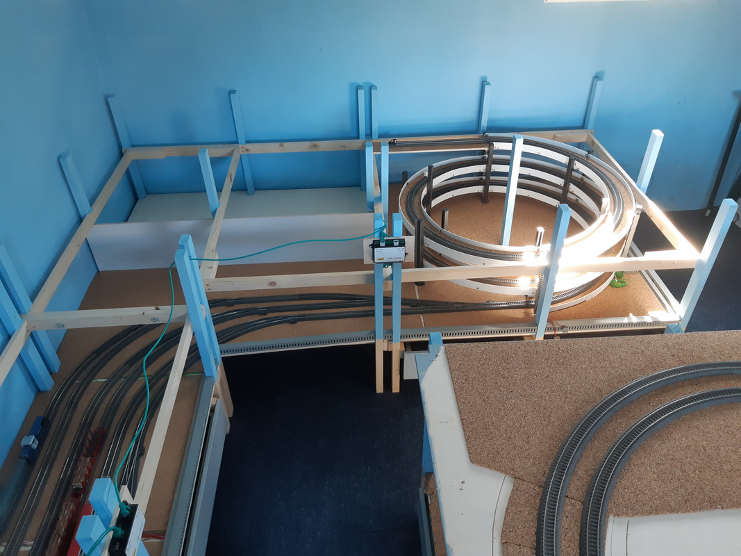

Hallo Forumleden,
Als je haar maar goe zit cabaret cabaret.

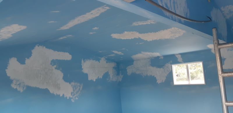

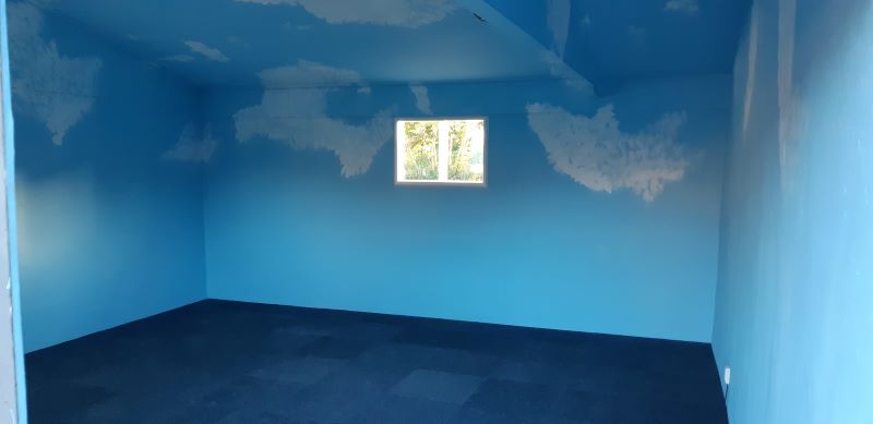

Ten slotte op het eind resultaat ben ik bijna wel helemaal van in de wolken. De echte details moeten nog komen.
Hallo Forumleden,
Na het opdrogen van de verf kunnen ook de oude vertrouwde blauwe tapijttegels komen nu ook weer mooi van pas. Deze lagen ook bij de vorige modelbaan wel een nadeel bij het kruipen over de vloer zitten de gaten al snel in je spijkerbroek maar das mode dus komt mooi uit.
Het echt wolken schilderen is nie mijn ding maar komt goed.
Dit geeft een geweldig idee alles schoon en netjes opgeknapt en de opbouw kan eindelijk van start gaan.

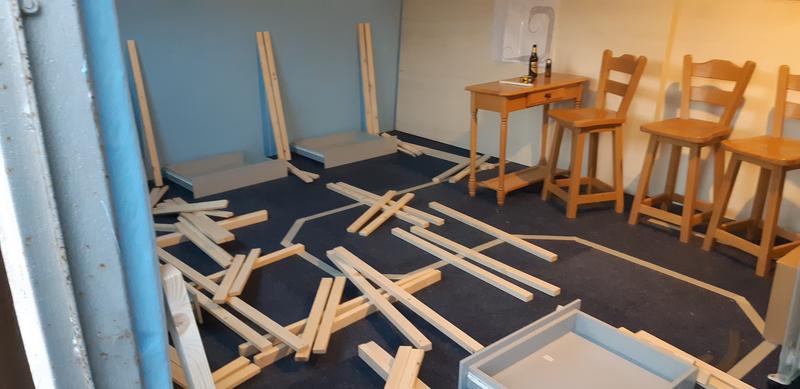

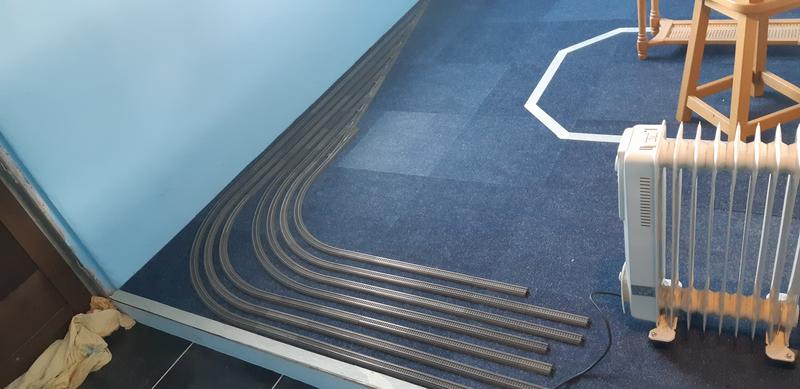

Re: Modelleisenbahn vier Länder (opbouw schaduwstation)

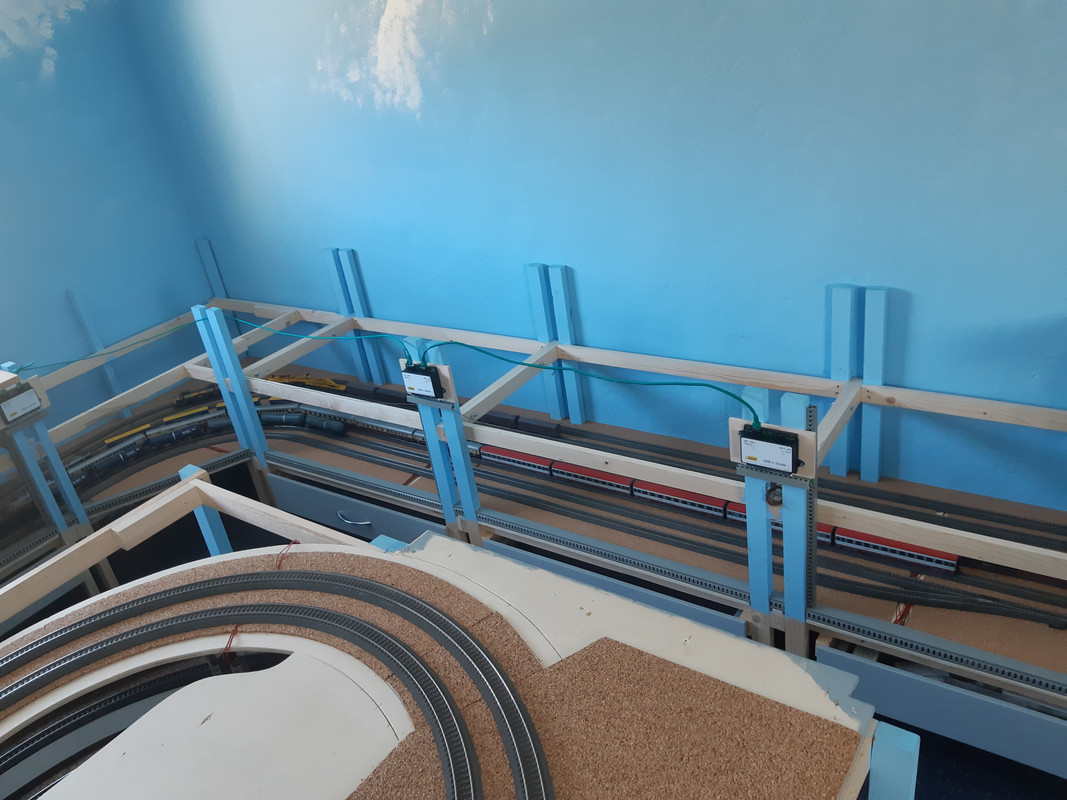

Hallo Forumleden,

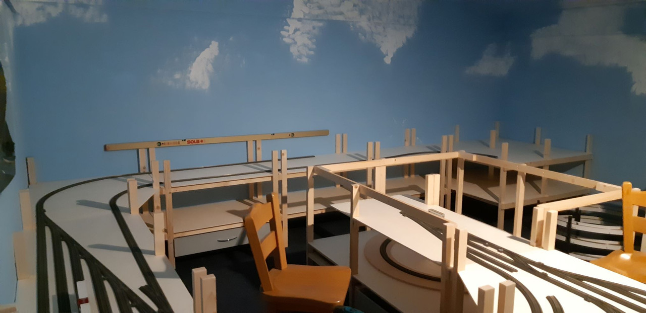

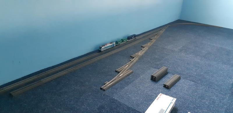

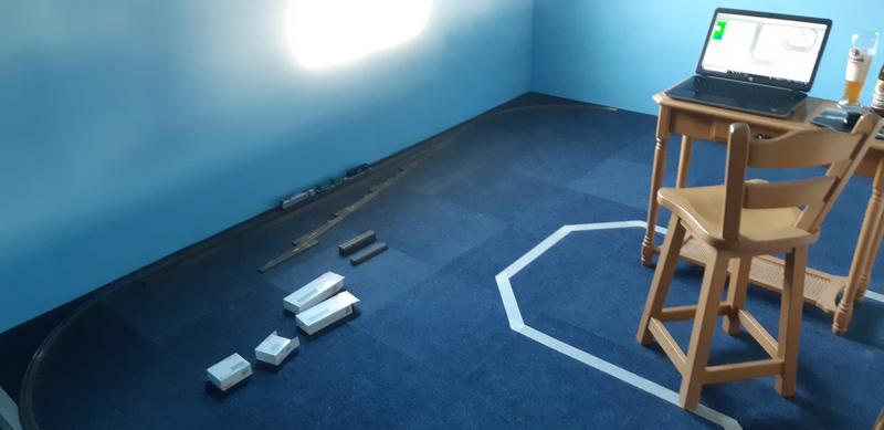

Passen en meten met Wintrack bij de hand, zoals altijd elke centimeter zal benut worden.
De tapijttegels werkte tijdelijk ook goed als isolatie.

Ik zie op je laatste foto dat je al bezig bent met het instellen van de CV.  ;)
Wel een beetje doorwerken want deze foto's had ik al een tijdje geleden van je gezien, hop, hop, aan de slag en rap een beetje.  :)

Ja ja blijkt de CS2 opgeblazen is foutje bedankt. Wordt aan gewerkt.

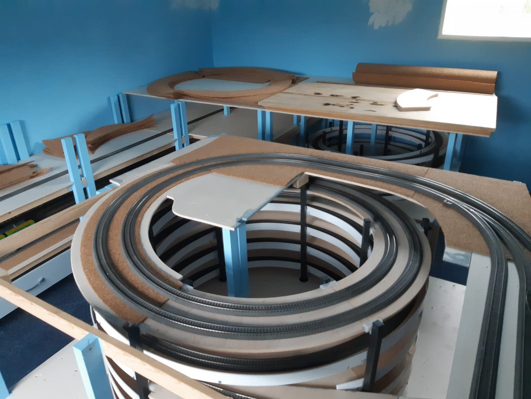

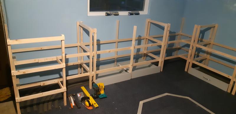

Re: Modelleisenbahn vier Länder (opbouw schaduwstation 11-01-2019)

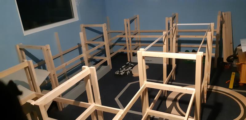

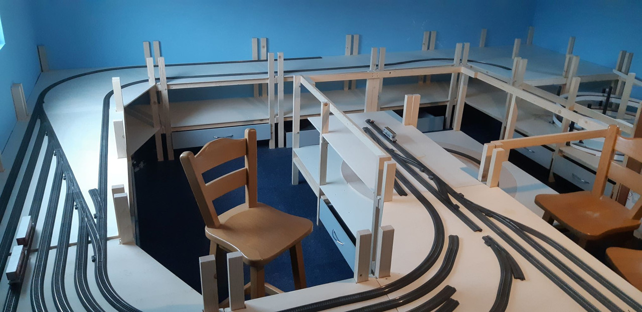

Hallo Forumleden,

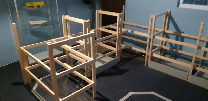

De opbouw is een feit, wel jammer dat van de vorige onderbouw op de lade's na niets gebruikt wordt.
De losse tafels maak ik nu op een breedte van 78cm zodat deze altijd door de deur naar buiten kunnen. De vorige tafels konden niet via de draaitrap, dus wadden deze maar uit elkaar gehaald. Ook is de ruimte nu twee keer zo groot.

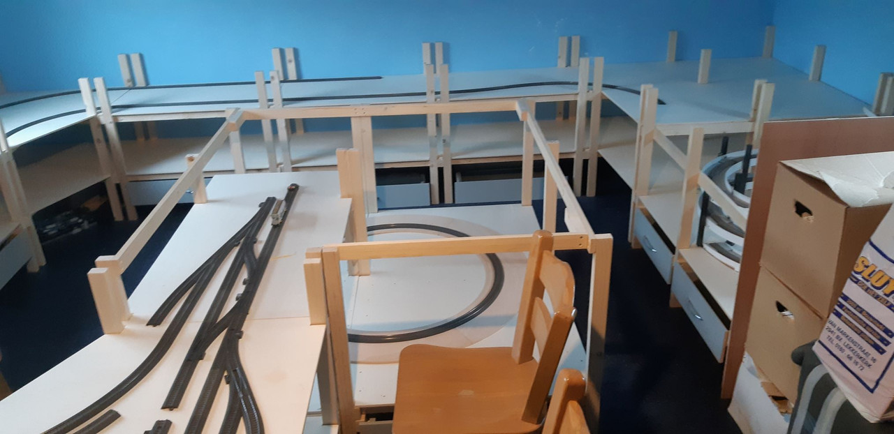

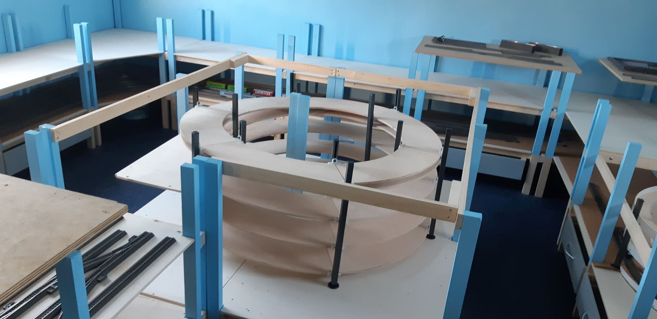

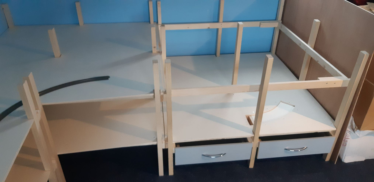

Hallo Forumleden,
De netheid van de bouw en de handigheid is gelukkig bijgebleven, toch het houtwerk is toch wel mijn ding.
Was wel even een gepuzzel om alle lade's er ook weer in te kunnen passen maar de opbergruimte voor het rijdend materiaal is toch wel een must en prima oplossing.

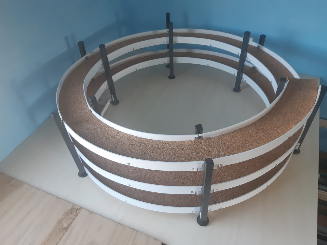

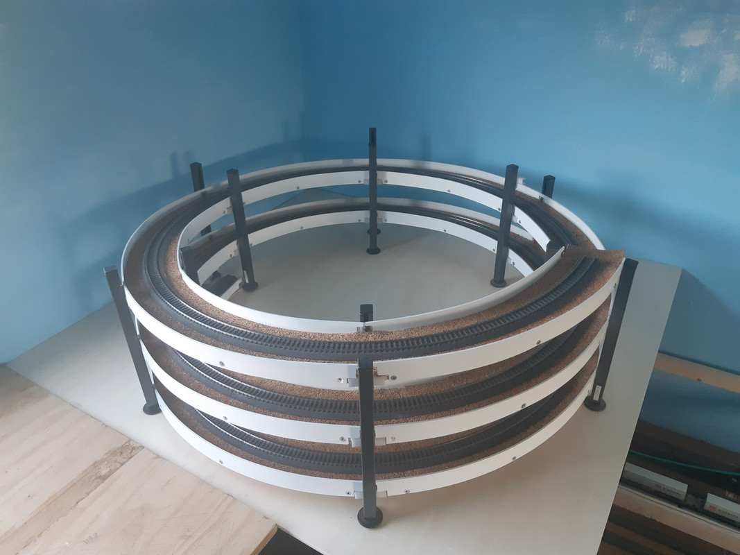

Hallo Forumleden,
Bij toeval stuit ik ook nog op twee hele mooie vitrine kasten, dat kan niet en mag niet ontbreken in de ruimte en moest er een plekje alsnog voor gezocht worden.
Leuke hiervan is dat ik de nieuwe aanwinsten eerst in de vitrine kast zet.
Mijn andere passie modelvrachtauto's mogen ook niet ontbreken.

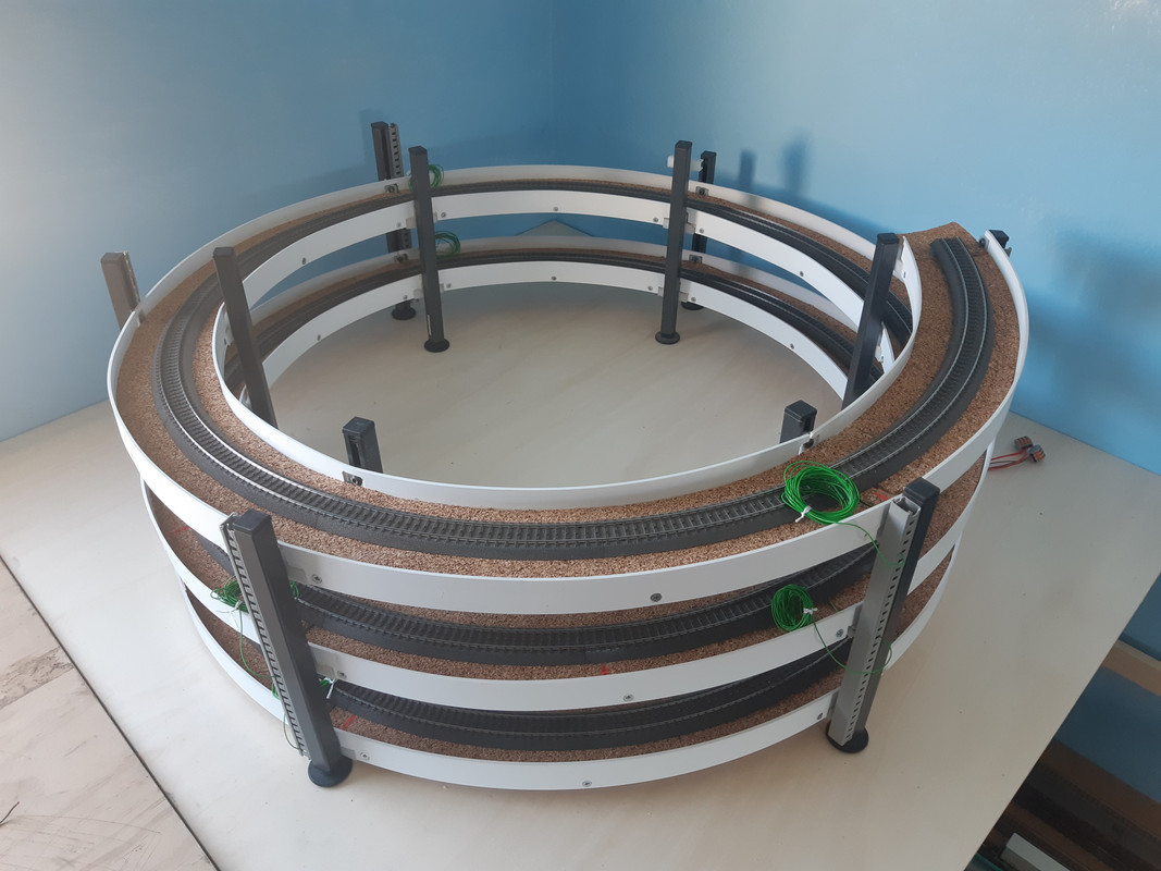

Zekers de twee spiralen zullen ook weer terug geplaatst gaan worden.

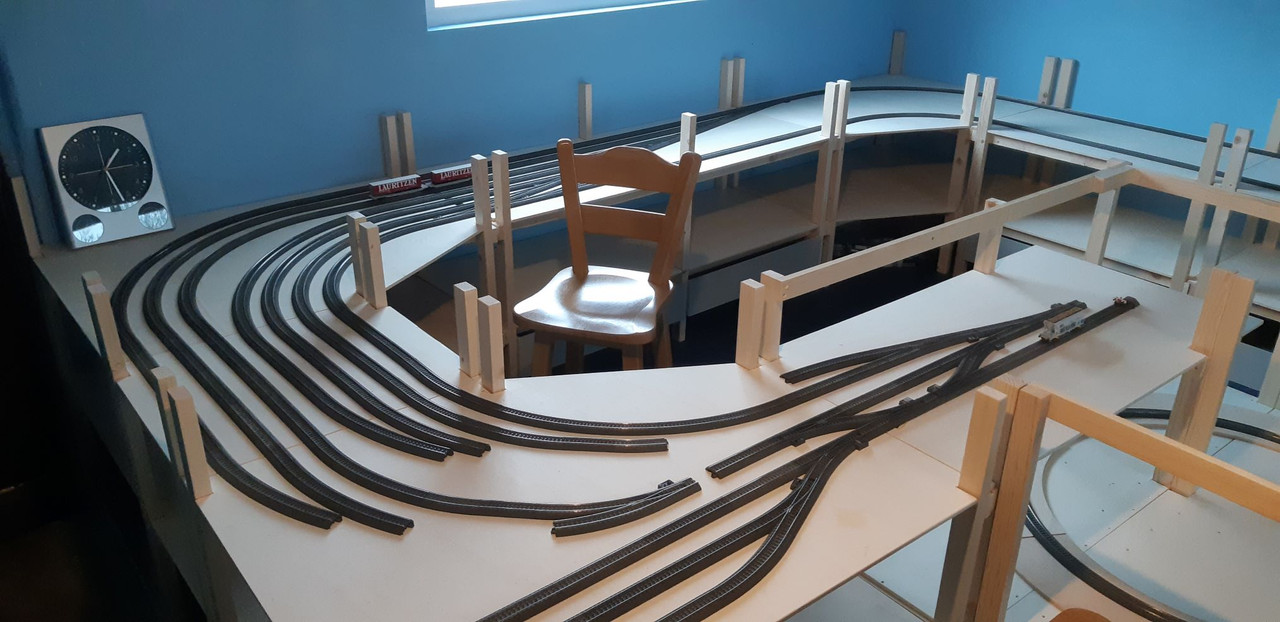

hallo Forumleden,
Voor even de laatste update want ga vanmiddag verder met de bouw nog zoveel te doen voor de eerste scenery.
De tafelbreedte aan de achterwand zal op ongeveer op 110 cm uitkomen zodat ik overal gemakkelijk bij kan.

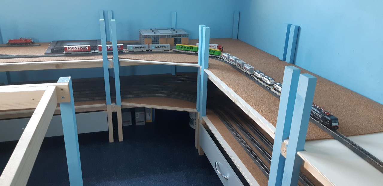

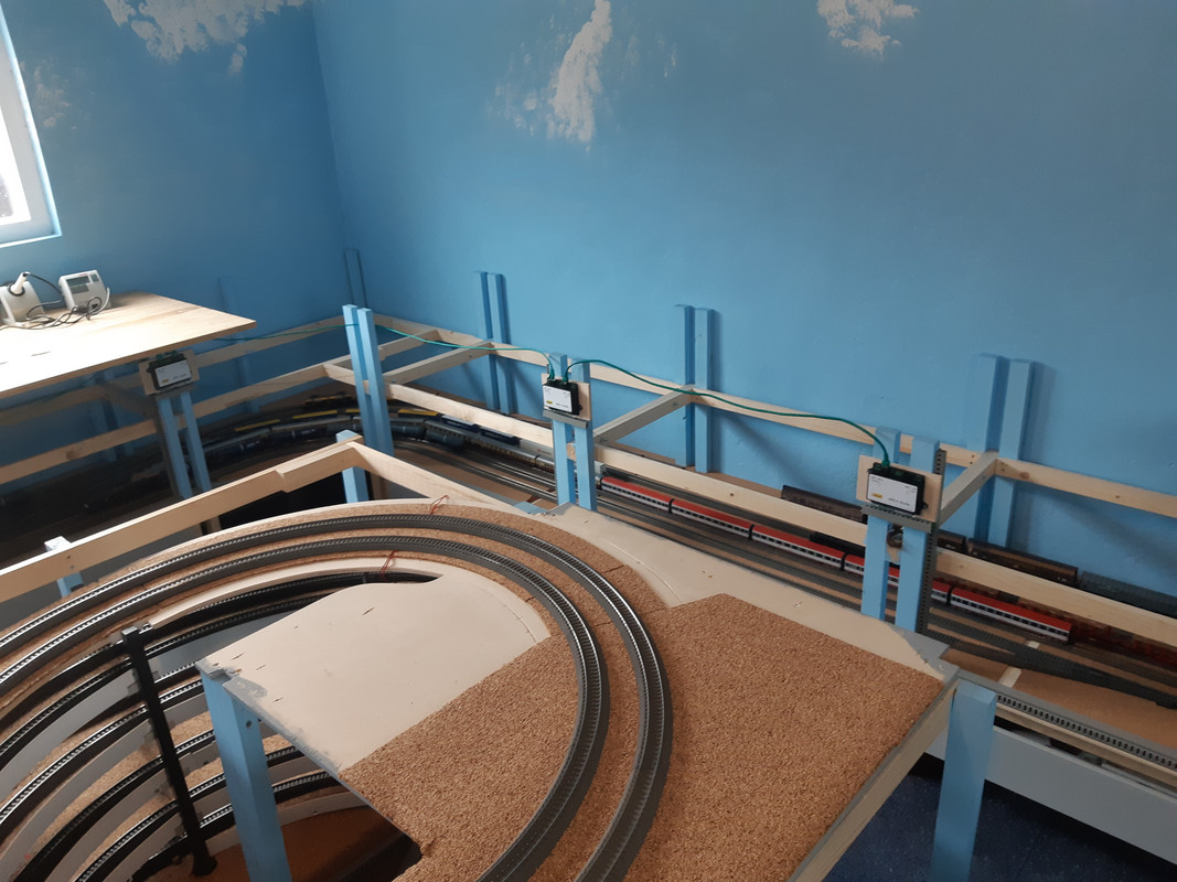

Re: Modelleisenbahn vier Länder (opbouw schaduwstation 9-02-2019)
Hallo Forumleden,

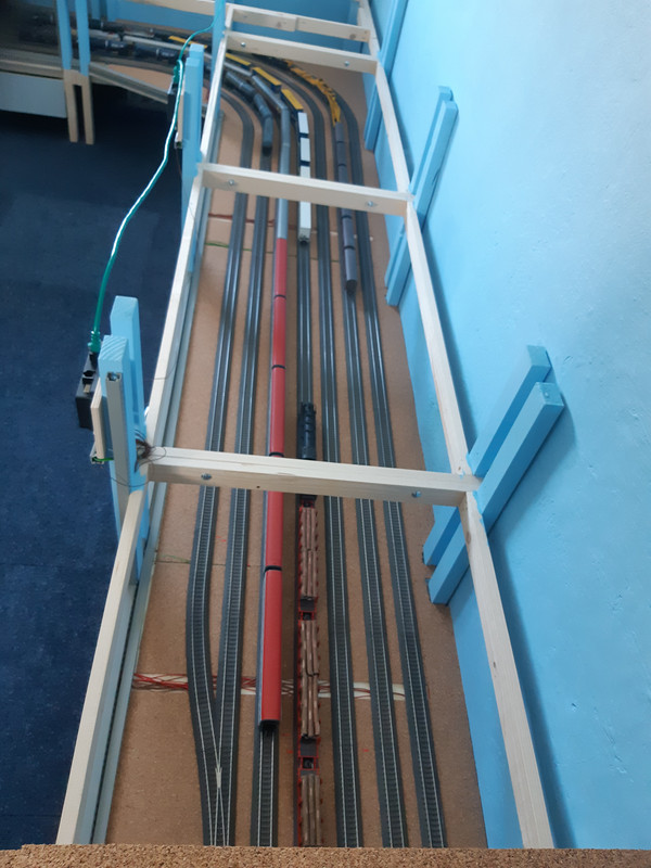

Voor ik naar de treinenstal gaat gauw nog maar enkele foto's plaatsen van de verder opbouw.
Alle lade's ten behoeven van het opbergen van materiaal worden weer hergebruikt.
Het schaduwstation bestaat uit twee niveau's en zullen 28 opstelsporen op gaan komen te liggen. opgesplitst van 4 x 7 sporen.

Hallo Forumleden,
Afgelopen jaren enkele isolatiematerialen getest voor onder de rails maar het beste en mooiste vindt ik kruk. heb gekozen voor een dikte van 4mm en wat geleverd wordt bij 1 meter breed op rol.
Voordeel van 4mm dikte kruk is dat de draden makkelijk onder de rails weg te werken zijn, het geeft een mooi afgewerkte ondergrond.
Het kurk bevestig ik tijdelijk met dubbelzijdig plakband vast omdat er nog draden aangesloten moeten worden. ppppffffffffffff
Uiteindelijk kon ik het niet laten om eens enkele treinen de eerste meters te kunnen gaan uittesten, dat smaakte naar meer.
Jawel met onder toezicht van de opzichter.  :) :) :) :)

EN met een Jupiler 👏🏻👏🏻👏🏻👏🏻👏🏻
[/quote]
Ik zie trouwens ook nog Hertog Jan.  Wacht nu op de totale biertest.....

Ja ja ideeën bronwater. Snappie Tonny.  :thumbup: :) De afmeting is 5 x 5 meter op de foto lijkt het kleiner.

Re: Modelleisenbahn vier Länder (opbouw schaduwstation 5-05-2019)
Hallo forumleden,
This al effe geleden dat er nieuwe update's geplaatst zijn, dat zal ik maar eens doen uiteraard met foto's. Heb de afgelopen maanden niet stil gezeten momenteel zijn de twee spiralen in gebruik genomen en ben momenteel druk met iTrain aan het testen, kan meedelen rijdt super met dank aan iTom die over de schouders meekijkt.
Eerst moesten de spiralen met kurk worden voorzien en dat was een lastig klusje daar de spiralen al in elkaar gezet moesten worden.
Eerst alle het kurk op maat gesneden en met behulp van een heel scherp mesje goed te doen.
De rol kruk heeft ene breedte van 1 meter en dus komt het goed uit zodat er op deze meer van snijden weinig rest kruk overblijft dit is een spiraal met R2 en R3 maar met R3 en M4 past de breedte van de 1 meter brede rol ook.
Strak en indrukwekkend  :thumbup:
Mooi gemaakt en de blauwe poten passen goed bij je achtergrond  :)

Hallo Forumleden,
Omdat het op maat snijden toch vrij goed ging gelijk toen maar aansluitend het enkelsporige spiraal onderhanden genomen. zijn soms wel van die klusjes ach van komt later wel.
Voor het vastlijmen van het kruk gebruik ik na een tip van een mede modelbouwer ook tegellijm
Omdat ik met het aanbrengen van het kurk het spiraal even uit modelbaan had gehaald kon ik gelijk gebruikmaken van het aanbrengen van stroom en bezetmelders.

Hoi Wim,
Goed idee om de spiraal met deze staanders uit te voeren, standaard gebruikt iedereen ( ik ook ) draadstangen maar vind dit een betere en snellere oplossing.

Hallo Forumleden,
Was blij dat de spiralen voorzien waren van kurk en het aanbrengen van bedrading ging mij uiteraard goed af wat bij het aansluiten op een enkele bezetmelder na werkt te het gelijk.
Zo kan er weer verder gebouwd worden en het onderste niveau compleet in gebruik genomen worden.
Ik maak gebruik van twee verschillende afmetingen van kabelgootjes namelijk een grotere voor de ringleiding en een kleine voor de bezetmelders.
Voor de bezetmelding maak ik gebruik van Rosoft namelijk de s88-n Diode inmiddels de negende al en ben er zeer tevreden over ook de service en de levering.
De bekabeling worden nog weggewerkt dit zal met het bovenste niveau meegenomen gaan worden.

Hallo Forumleden,
En ja dan komt er een moment dat het rijdend materiaal uit de dozen komen, dan volgt het andere ook.  ppppfffffffffff
Het opnieuw ijken van de loc's de treinen invoeren in iTrain de nieuwe routen invoeren. gaaf gaaf en het rijdt schakelt perfect tot nu toe maar we gaan verder.
Het wurd een bietje druk op het spur zal ik maar zeggen. :) :) :)
Zit niks anders op dan de bedrading met strookjes kruk af te dekken, waarbij ook de rails vast komt te liggen.
aansluitend kan de onderbouw van het bovenste niveau terug geplaatst gaan worden en kan er verder aan de spoor uitbreiding gewerkt worden.
End hurry  :) :) :)
