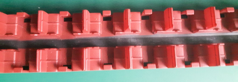

Als eerste heb ik de vloer van de bovenverdieping met zwart tape beplakt.
Dit zodat er een donkere vloer ontstaat.
De onderste ledstrip zit erin, dit gezien vanaf de ene kant.
En de andere kant.
De draden die in vorig bericht nog uitstaken, zitten nu aangesloten op de bovenste ledstrip resp. een connector voor het ledje van de cabineverlichting.
Waarna alles in het onderstel klaar is.

Gisteren in Houten van John een set ombouw printen ontvangen.
Ik begreep dat het bijna nachtwerk was voor ze gereed waren.
Dus vandaag gelijk gestart met de stuurstand.
Draden los geknipt en de vloer in de verf.Weg met dat rode vlak.  >:-D
Straks eens wat foto's opzoeken om te zien waar de stoelen wat meer kleur kunnen krijgen.
mvg, Robin
Re: Artitec DDM1 omgebouwd met meer lichtfuncties - Eindresultaat
Hahahaha, zo erg was het ook niet hoor :D
Succes met ombouwen/vloertjes kwasten. Het knapt er in elk geval van op.
