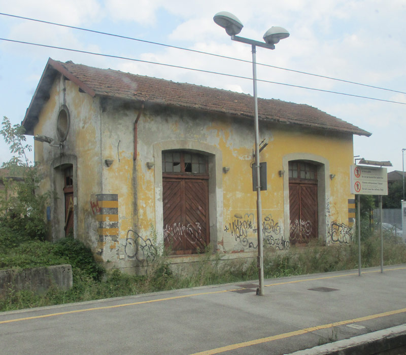

Verder zal het z'n desolate uitstraling behouden, zoals wel meer lokale industrie in Italië.

Zo af en toe volg ik je draadje. De 1e keer na de vakantie keek ik weer eens.
Tijdens m'n trip in Italië trof ik een baangebouwtje wat me meteen deed denken aan jouw baan
(vanwege de gele muur):
Misschien iets ter inspiratie?
Re: Märklin M-rail Modelbaan
 @citaat Dank Jan Willem voor het plaatsen van deze prachtige foto :thumbup:
Het gebouwtje is zwaar in verval en heerlijk overwoekerd door onkruid.
De vale gele kleur is prachtig, enkel de graffiti kan ik niet waarderen ...
Het lijkt mij ooit eens aangepast, gezien de stenen steunen die ooit voor
de balken waren die de spanten van het overstekende dak ondersteunen.
De deuren lijken toch erg veel op mijn versie in model voor de goederenloods.
Het onkruid en de zwart/gele markeringen zijn zeker een bron van inspiratie.
In ieder geval bedankt voor jouw bijdrage en het meedenken!
