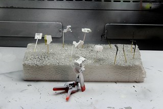

Tijd om de spuit links onder aan het werk te zetten.
Klaar voor primer. by Romar Keijser, on Flickr
Primer
Primer zit er op by Romar Keijser, on Flickr
Wit en grijs gespoten.
Wit en grijs ook klaar. by Romar Keijser, on Flickr
