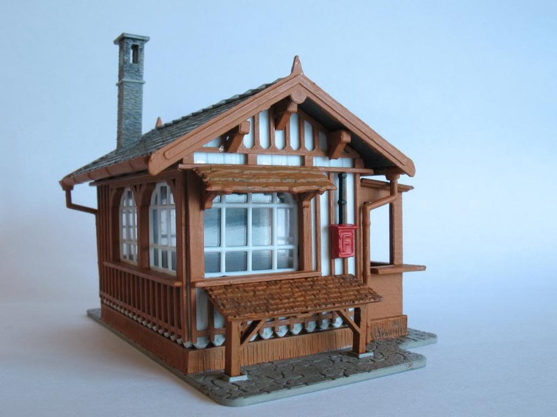

Na al die tijd alleen maar aan de opbouw van mijn baan gewerkt te hebben, kreeg ik eigenlijk wel zin om eens een stukje aankleding onder handen te nemen. Ik heb daarvoor een klein hoekje uitgekozen waar een Bahnwärterhäuschen moet komen. Na wat speuren op het net en in de plaatselijke modelbouwzaak heb ik uiteindelijk voor een huisje van Vollmer (5730) gekozen. Het in elkaar zetten was wel weer even wennen, ik geloof dat ik zoiets voor het laatst 28 jaar geleden heb gedaan. Het huisje is op sommige plekken lichtjes verweerd, maar dat is misschien niet zo goed zichtbaar op de foto.

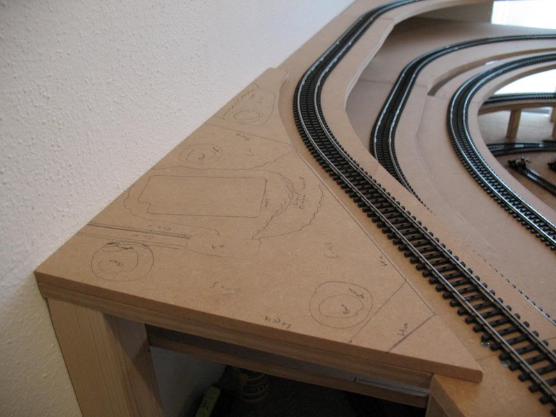

De plek op de baan waar het huisje gaat komen:

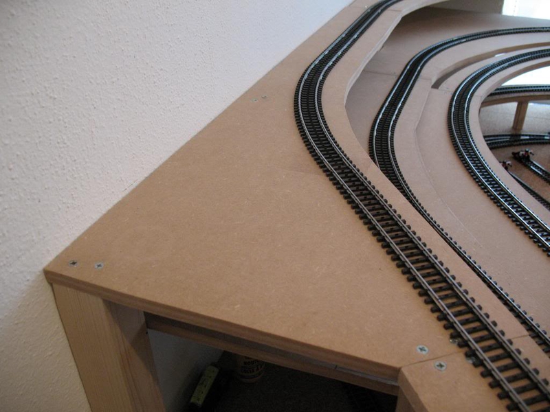

Het leek me slim om zoveel mogelijk 'scenery' verplaatsbaar te maken. Daarom komt dit gedeelte op een losse plaat te staan met als bijkomend voordeel dat er ook meteen een hoogteverschil ontstaat ten opzichte van de rails:

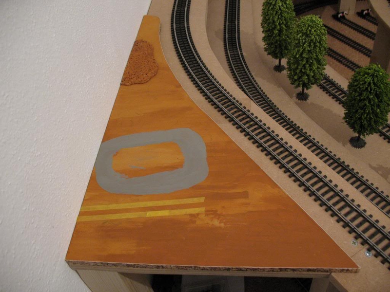

Vervolgens de plaat beschilderd met wat verf, zodat je straks geen meer hout ziet tussen het gras of het grind:

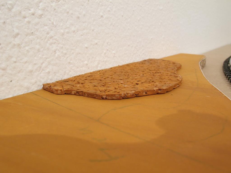

Ook een klein stukje kurk geplaatst om iets meer reliëf te krijgen:

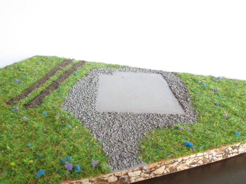

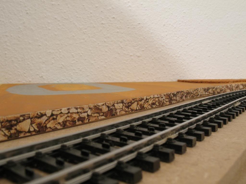

En wat kartonnen "steentjes" (Faller 222562) geplaatst tegen de rand. De onderzijde is niet helemaal bedekt, maar omdat daar straks nog ballast tegenaan komt is dat geen probleem:

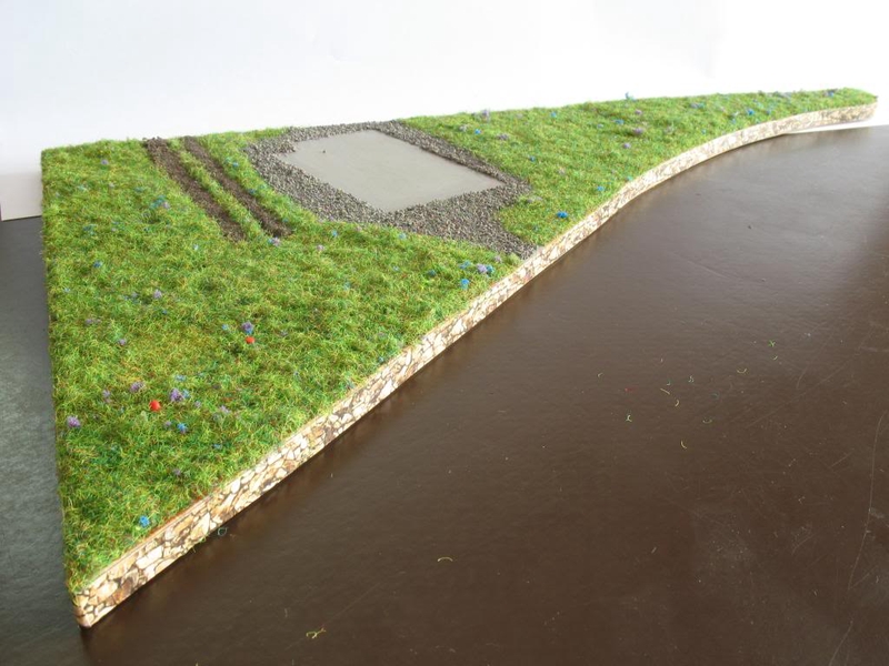

Dan is het tijd om gras te zaaien en grind te storten. Voor het gras heb ik een mengsel gebruikt van twee soorten Busch grasvezels en wat Busch bloemvlokken. Voor het grind rondom het huisje nam ik 'medium gray ballast' van Woodland en voor het paadje 'deko zand donkerbruin' van Heki:

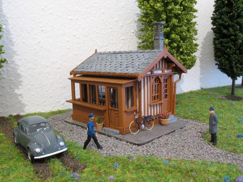

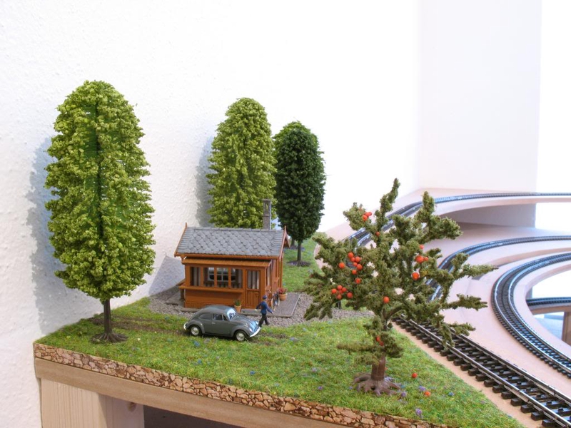

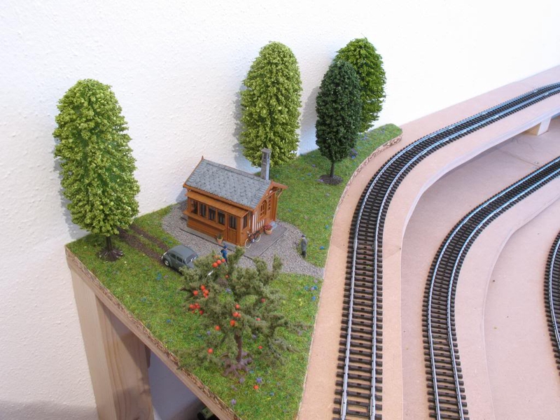

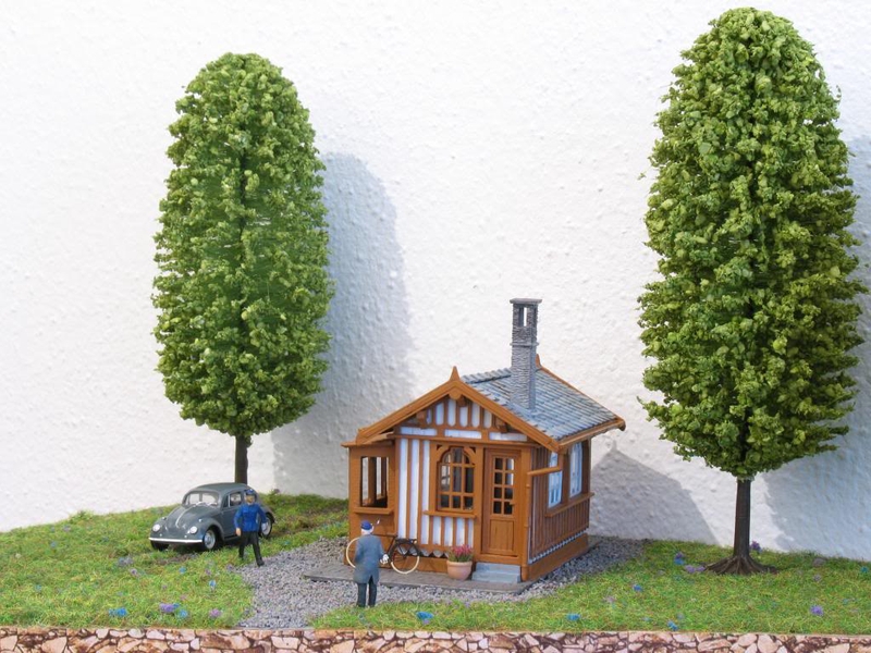

Tenslotte de boel verder aankleden met wat boompjes, een tweetal Preisers, een VW Käfer van Herpa, een Duits fietsje van Artitec, twee bloembakken van Noch en het huisje zelf uiteraard:
Het huisje moet nog wat verder afgewerkt worden. Op de foto's zie ik namelijk nog wat 'verfplekjes', de regenpijp moet toch een ander kleurtje krijgen, nog wat extra grind op enkele plaatsen, er komen nog bloembakken op de plank bij de serre en uiteraard nog een lampje in het huisje. Daarvoor zullen er misschien ook nog wat gordijnen moeten komen. Ook een houten hekje rondom het geheel met een poortje ligt nog in de planning.
Al met al ben ik zelf zeker niet ontevreden met dit eerste stukje en ik heb er ook weer veel van geleerd voor de volgende projectjes.

Ik vind het er geslaagd uit zien
Een stukje waar je trots op kan zijn ;)
Mvg Danny
Re: De modelbaan van '10103' - Update 16/12
He Marc,
Je heb dit wel mooi gemaakt.
Dat wordt duidelijk een mooi hoekje op de baan. :thumbup:
vr.gr. Günther
Ziet er erg mooi uit.

Inmiddels hangen de eerste bloembakken en zijn ook de regenpijpen opnieuw geschilderd. In een oude houtzagerij van mijn allereerste baan heb ik nog een werkend lampje gevonden. Even aangesloten in het huisje, maar dat is me toch iets te fel. Dat wordt dus waarschijnlijk een ledje monteren.

Grappig huisje. As je er verlichting inbouwt, zul je aan de binnenkant voorzieningen moeten treffen om doorschijnen te voorkomen. Als ik het goed zie sluit de voorkant niet helemaal goed aan op de zijkant, zal ongetwijfeld ook doorschijnen.
Succes met de verdere uitwerking.

Vier ogen zien duidelijk meer dan twee! Ik moest even goed kijken, maar je hebt helemaal gelijk Piet. Er zit inderdaad een klein kiertje tussen de voor- en zijkant. Ook schijnt het lampje inderdaad wat door. Ik had de binnenzijde weliswaar al zwart geverfd, maar dat helpt niet genoeg. Dan zullen er nog wat stukjes karton tegenaan moeten komen.

De afgelopen dagen het 'Stellwerk' voor mijn baan in elkaar geknutseld. Dat was weer een leuk klusje om te doen. Voor het baanpersoneel is nu een tweede behuizing gereed. :)
De gemaakte foto's zijn overigens behoorlijk genadeloos; alle foutjes en niet geheel passende onderdelen komen zo duidelijk aan het licht. Maar van een normale afstand zie je er met het blote oog gelukkig weinig van terug.
Gisteravond ben ik voornamelijk nog bezig geweest met het zoeken van het juiste lettertype voor het stationsnaambordje. Dat bleek nog niet zo eenvoudig. In de zestiger jaren zijn verschillende types door elkaar gebruikt, maar ik wilde graag degene hebben op onderstaande foto. Als ik het goed heb, gaat het officieel om lettertype 'DIN 1451 Engschrift'. Hiervan kun je weliswaar 'fonts' vinden op het net, maar die zijn toch net even anders. Uiteindelijk een linkje gevonden naar het type 'Bahnhofs Futura' dat er nog het meeste op lijkt (het bovenste oogje van de 'B' is bijvoorbeeld al anders, net als de breedte van de 'N'). Ik heb er een testprintje van gemaakt en die maar eens geplaatst op het seinhuisje. Eens kijken hoe dat bevalt.
Foto: Rainer Güttler (bewerkt)

Hallo Marc,
Leuk gebouwtje, hierin kan je je boterhammetje wel in op eten.
Ik zou het letter type de helft groter maken.
vr.gr. Günther.
Re: De modelbaan van '10103' - 'Stellwerk", 21/02/13
was ik een Preisertje ik kwam meteen solliciteren voor een baantje in dat huis !
Helaas ben ik iets groter (zo'n 87 keer) en wat te zwaar om permanent op je baan te komen wonen.
