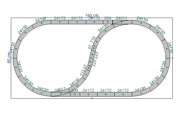

Het kan wel als je maar zorgt dat de railsstukken die tegenover elkaar liggen van in dit geval radius2 zijn (heb ze even rood gekleurd)
Je zult helaas wel 4 passtukjes moeten gebruiken op deze oppervlakte van je plaat
mvg

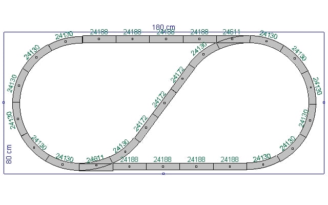

Re:een keerlus waar ik niet uit kom...
Dit is volgens mij de kortste manier.
Als je nog kleiner wilt, stap dan over op spoor Z.
Het voordeel van dit plan is dat het sluitend kan.
Het nadeel is het gebruik van (enkele) passtukjes.

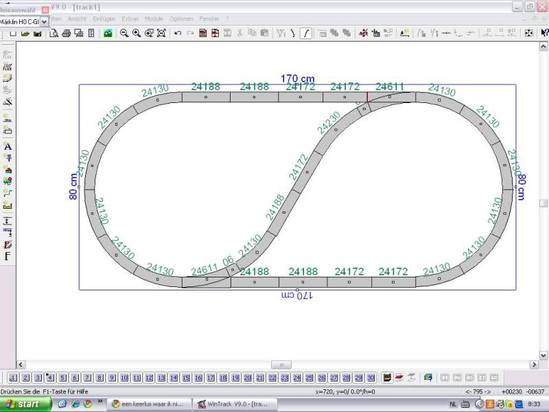

In het onderstaand plan zijn geen passtukjes gebruikt.
Met WinTrack lukt het om dit plan sluitend te krijgen. Of dit in de praktijk makkelijk kan, zou je moeten proberen. Ik heb geen ervaring met C rails.
Ik hoop dat je er wat aan hebt.
Rob

Hallo hallo hallo Albert Jan e.a.
Het kan wel... Je moet alleen de wissel aanvullen met een 06 bochtje. Dat maakt samen een 24230.
Moet je tegenover deze boicht ook ergens een 24230 gebruiken om te compenseren.
Gr
Arjan

Hoi Arjan.
Dat klopt helemaal, maar je radius wordt dan (iets) groter en deze (extra) ruimte heb ik niet.
Dus dan maar een klein beetje wringen toch? :?
