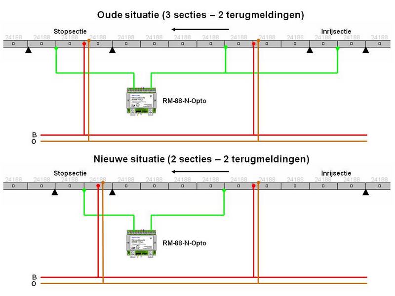

het remmen in Rocrail blijft mij toch bezighouden :? Eerst even een tekening waarin te zien is hoe mijn blokken onderverdeeld zijn in secties:
De eerste twee schaduwstations heb ik gemaakt volgens de bovenste tekening. Toen had ik nog geen ervaring met secties, blokken, software en heb toen gekozen voor het maken van drie secties per blok. De eerste twee secties zijn toen doorverbonden en op één terugmeldingang gezet met de mogelijkheid om dit later alsnog te kunnen splitsen.
Na ervaring opgedaan te hebben met Koploper (en het leren remmen) bleek dat twee secties per blok voldoende was. Het laatste schaduwstation is dan ook gemaakt volgens het onderste schema. Ook heb ik de stopsectie toen teruggebracht van drie railstukken 24188 naar twee. Dit werkt perfect en persoonlijk zou ik de stopsecties niet korter maken.
Een toelichting hierop:
De massasimulatie van de loks staan bij mij ingesteld op zo'n 25%. In combinatie met de massasimulatie van Koploper geeft dit de beste (mooiste) rijeigenschappen. Dit betekent wel dat de loks zo'n 20 tot 25cm uitrollen op de stopsectie.
Van de andere kant wil ik ook niet dat een sectie bezet wordt met maar één wielas. Dit verhoogd nl de kans van het even wegvallen van de bezetmelding en kan dus spookmeldingen tot gevolg hebben.
Nu even naar het remmen in Koploper en Rocrail. In dit verhaal heb ik bewust de instellingen minimale en gemiddelde snelheid weggelaten om het verhaal (en de uiteindelijke vraag :D) zo duidelijk mogelijk te houden. In principe wil je dat een lok in één vloeiende beweging van rijden naar stop gaat dus daarbij heeft minimale en gemiddelde snelheid (in theorie) geen toegevoegde waarde.
Hier eerst een tekening van het remmen in Koploper:
Koploper heeft het remmen geleerd en ongeacht de lengte van de eerste sectie weet de lok mooi in één vloeiende beweging te stoppen. De start van het remmen wordt als het ware uitgesteld.
Nu de situatie in Rocrail zoals ik ervaren heb:
De lok rijdt de eerste sectie binnen en de snelheid wordt direct terug geregeld naar de minimale snelheid. Afhankelijk van de lengte van de eerste sectie blijft de lok dus een bepaalde tijd op minimale snelheid rijden en bij aankomst in de stopsectie stopt deze.
Nu kun je met de massasimulatie van de decoder het remgedrag zoals in Koploper evenaren. Mijn vraag is nu of het in Rocrail mogelijk is om bij binnenrijden in een sectie het remmen verlaat te starten zodat je een curve krijgt ala Koploper? Zo ja, kan men dit verlaat remmen dan ook nog per blok en per lok instellen?
