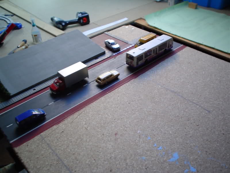

Op mijn baan ?under construction? heb ik alvast een stuk 2-baans weg geschilderd met o.a. een middellijn. Dit is nu nog één lange lijn, maar deze moet onderbroken worden.
Wat ik nu graag zou willen weten hoe binnen de bebouwde kom de verhouding ?lijn? - ?niet lijn? - ?lijn?, enzovoort is. Ik dacht dat het iets was in de orde van: 1 m lijn - 3 m niet lijn - 1 m lijn, enz.
Wie van jullie weet hoe dit nu precies zit en/of heeft een link naar een overheidsinstantie waar ik deze gegevens kan vinden.
Voor alle duidelijkheid: het gaat om een Nederlands geöriënteerde baan, periode V.

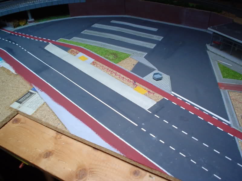

Als je toch aan het lijntrekken bent, dan ook maar even een stukje info over zebra's oftewel "voetgangersoversteekplaatsen", enzo.
Een echte zebra bestaat uit witte vlakken elk 0,50 m breed en tenminste 4,00 m lang.
De vlakken staan 0,50 m uit elkaar en liggen zoveel mogelijk symetrisch in het kruisingsvlak.
Bij een zebra horen GEEN verkeerslichten, maar wel het blauwe bord met het zebra symbool (L2)
Bij een voetgangersoversteekplaats (zonder zebra, maar bijv wel verkeerslichten) worden kanalisatiestrepen toegepast van 0,50 x 0,10 m. De verhouding is vaak 0,50 - 0,50 of 0,50 - 1,50
Oversteekplaatsen voor fietsers worden als regel voorzien van blokmarkering 0,50 x 0,50.
Ook hier komt de verdeling 0,50-0,50 en 0,50-1,50 voor.
Haaietanden (bij de voorrangskruising) zijn normaal 0,30 x 0,30 m, maar ook 0,50 x 0,50 mag gebruikt worden.
Dit is een beetje afhankelijk van de situatie ter plaatse.
Verkeersdrempels worden gemaakt met strepen van 0,10 m breed, met afwisselend een hele resp een halve streep op het schuine vlak (arcering voor ee talud). De afstand tussen de strepen is meestal 0,50 of 0,60 m.
Een stopstreep (dus overdwars) is minimaal 0,30 m, en maximaal 0,50m.

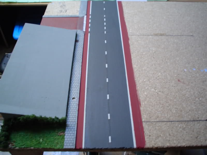

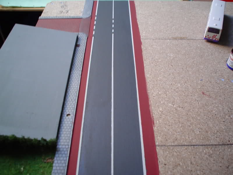

Hieronder even een klein overzicht vóór en ná de vraag over de belijning.
vóór (de witte lijnen waren al op het wegdek geschilderd):
ná alle antwoorden van John:
en meteen is de weg in gebruik genomen :wink::
Voor de liefhebbers: de weg mét fietspaden is in totaal 10 cm breed. De 2 fietspaden zijn elk 1 cm breed en geschilderd met donkerrode verf (Humbrol 73). Het "asfalt" is met donkergrijze verf (Humbrol 66) geschilderd. De lijnen zijn 2 mm breed (afgeplakt met Scotch Magic Tape).
Het grijze vlak links is de ingang van de spoortunnel.
@John: als jij nog info hebt over de afmetingen van de voorsorteerpijlen, dan hou ik me aanbevolen.

Maar... volgens mij wordt de omgekeerde belijning 3 - 1 gebruikt voordat je op een "gevaarspunt" aankomt.
Het is zeg maar een vooraankondiging in de belijning zodat de weggebruiker weet dat er iets bijzonders aankomt.
Jouw 3-1 belijning is dus eigenijk te laat  :)

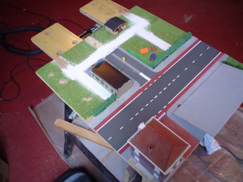

CiteerVoor de liefhebbers: de weg mét fietspaden is in totaal 10 cm breed. De 2 fietspaden zijn elk 1 cm breed en geschilderd met donkerrode verf (Humbrol 73). Het "asfalt" is met donkergrijze verf (Humbrol 67) geschilderd. De lijnen zijn 2 mm breed (afgeplakt met Scotch Magic Tape).
...en wat heb je voor de stoep gebruikt? Dat lijkt namelijk verdacht veel op Nederlandse trottoirtegels die ik ook graag voor mijn perrons zou gebruiken... We hebben het daar wel eens eerder over gehad, maar toen leek zoiets niet echt voorhanden te zijn.
Dit zijn platen van Auhagen. Op de platen zelf staat helaas geen artikelnummer.
Ik heb ze o.a. gekocht bij Kuijpers in Utrecht, Wentink in Arnhem en bij Conrad.

Volgens mij wordt bedoeld dat je ruim voor de weg van links (het gevaarpunt) al begint met de strepen dichter op elkaar te zetten. Dit geeft de weggebruiker aan dat zo'n gevaarpunt er aan komt en inhalen wat minder verstandig kan zijn ...
Re: Belijning op wegen
Ik vat hem :). In dat geval zal ik aan elke kant van de zijweg nog een lijntje van 1 cm tussen schilderen. Dan zou het goed moeten zijn.

Dit betekent dat een rijbaan normaal tussen de 2,50 en 3,75m breed is.
Dit is de maat tussen de strepen.
De brede rijbanen vindt je vooral op autosnelwegen en wegen met een toegestane snelheid van meer dan 80kmh.

CiteerDit betekent dat een rijbaan normaal tussen de 2,50 en 3,75m breed is.
Een weg kan verdeeld zijn in 2 of meer "rijbanen" al dan niet gescheiden door een middenrail.
De "rijbanen" kunnen dan weer gescheiden zijn door 1 of meer "rijstroken"
Jullie hebben het over de breedte van een rijstrook  :wink:
Groetjes Fulco  :mrgreen:

Ondertussen ben ik iets verder gekomen met de belijning. Commentaar (vooral van de deskundigen op het gebied van belijning) is welkom:
De weg linksboven is er bij gekomen en leidt naar de camping, waarvan je hier het eerste deel ziet.
(Voor de foto had ik er even het receptie-/kantoor-/kantinegebouw, 2 tentjes en een zomerhuisje neergezet. Alleen het zomerhuisje is klaar.)

Gerard,
Ziet er goed uit zo.
Ik zou alleen nog haaientanden aanbrengen op de weg vanaf de camping.
En misschien nog  fiets symbooltjes op de fietsstrook zetten?
gr. Charlie.

Citaat van: BR 41 op maandag 03 november 2008, 16:45:24
Charlie, omdat er bij de uitgang van de camping een "stopbord" komt te staan heb ik daar een onderbroken lijn geschilderd.
Fietssymbooltjes plak ik er zo gauw ik deze heb (ik moet nog wel "even" zoeken naar die dingen :)).

Afgelopen dagen ben ik verder gegaan met "lijntrekken". Hier de situatie bij het busstation in aanleg:
Op de voorgrond de doorgaande weg. Links is de ingang van het busstation en rechts de uitgang. Daartussen de 4 perrons waar de bussen halteren. Daar komen nog abri's op te staan en borden met daarop welke bussen bij welk perron (komen te) staan.
De rode stroken op de voorgrond en in het midden zijn fietspaden, de rode strook rechts in het midden is de uitgang van de taxistandplaats.
Het lichtgrijze deel is ook een bushalte voor 2 bussen, het perron daarvan komt te liggen tussen het lichtgrijze deel en de rode fietsstrook, op de lichtbruine strook. Rechts van het groen komt ook nog een abri te staan.
Linksboven zie je nog een stukje van het spoorviaduct en rechts een klein deel van het stationsgebouw.
Mochten er fouten in de belijning zitten dan hoor ik dat graag.

Hoi Gerard,
Een uitgang met een doorgetrokken streep lijkt mij niet logisch  :?
Ik neem aan dat je weg een doorgaande weg is ( voorrangsweg) dan zouden haaientanden bij de in en uitgang een logischer beeld zijn  :)
Groetjes Fulco

Ziet er keurig uit Gerard , doorgetrokken streep klopt wel als het terrein is afgesloten voor "normaal" verkeer. Alleen zou deze streep ook links nog geplaatst moeten worden , om een juist beeld te krijgen.
En een paar haaien tandjes zou beslist niet misstaan. :lol:
Maar nogmaals ,ziet er echt mooi uit.
Re:Belijning op wegen
Citeerdoorgetrokken streep klopt wel als het terrein is afgesloten voor "normaal" verkeer.
Nu heb ik natuurlijk niet alle wijsheid in pacht  :) maar ik ben nog niet eerder een situatie tegengekomen waarbij dat dan zo afgesloten is voor "ander"verkeer.
Volgens mij wordt in de praktijk de normale belijning gebruikt en wordt het kenbaar gemaakt door het bord gesloten voor al het verkeer met als onderbord uitgezonderd (lijn)bussen.
Groetjes Fulco

Citaat van: FV op vrijdag 11 december 2009, 01:33:50
Ook niet als stopstreep voor verkeerslichten (die nog geplaatst moeten worden)?
CiteerIk neem aan dat je weg een doorgaande weg is (voorrangsweg) dan zouden haaientanden bij de in en uitgang een logischer beeld zijn  :)
De doorgaande weg is inderdaad een voorrangsweg. Maar dan: haaientanden op de inrit van het busstation? Die zie toch alleen bij een uitrit of een weg naar een voorrangsweg?
Citaat van: FV op vrijdag 11 december 2009, 10:40:44
... maar ik ben nog niet eerder een situatie tegengekomen waarbij dat dan zo afgesloten is voor "ander"verkeer.
Mijn inspiratiebron, het busstation van Eindhoven, is alleen toegankelijk voor bussen en (service-)auto's van de busbedrijven.
CiteerVolgens mij wordt in de praktijk de normale belijning gebruikt en wordt het kenbaar gemaakt door het bord gesloten voor al het verkeer met als onderbord uitgezonderd (lijn)bussen.
Dat is een goeie, dat bord komt er nog. Ik zet er eentje aan beide zijden van de inrit.
Is trouwens de kreet "LIJNBUS" op het wegdek i.p.v. de borden ook voldoende? Of is dat een aanvulling op de verkeersborden?
Ik hoor graag waar ik denkfouten maak. Het kan nu nog aangepast worden.
