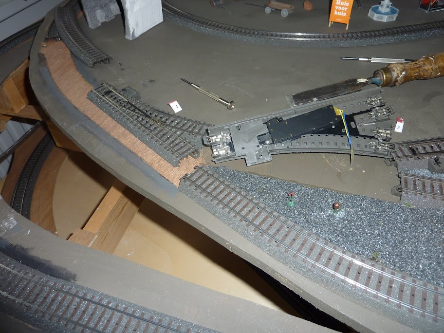

Re: de trein rijdt (wisselprobleem)
Ik had verwacht verder te kunnen gaan met opbouwen, helaas werd het tijd voor slopen.
Vandaag is ons neefje komen logeren.
Natuurlijk is al snel de gang naar de treinenzolder gemaakt. Naast het bewonderen van de laatste aanwinsten, tijd om te rijden.
Een rondje met de 220, nu wel voorzien van nieuwe banden, en de stofzuiger.
Om langs het perron te komen moest de wissel om gezet worden. Via het knoppensysteem lukte het niet. Gelukkig zat hier nog een hendel waardoor de trein toch bij het perron kon komen. De wissel terugzetten lukte wel.
Later zonder neefje alle aansluitingen nagelopen. Dit leverde niets op. Het is de eerste wissel die bij mij de geest geeft. Al ligt hij middel bij het station, wel goed te bereiken. Dan rest niets anders dan deze wissel uit te bouwen. GRRRRRR :-(
Gegeven het ballasten, dat ik op dit stuk klaar was,  had ik een beitel nodig.
Bij het demonteren zag ik niet wat er fout is.
Helaas heb ik geen reserve op voorraad.
Zoek maar eens op het artikelnummer van deze aandrijvingen ;) Vind je er genoeg over. Hij doet het weer als je de eindschakelaartjes overbrugd. Maar dan is er kans op doorbranding als je het knopje te lang indrukt.
Ik kan alleen maar beamen wat Weibe zegt, haal de schakelaartjes er maar uit en soldeer er draadjes voor in de plaats. Vroeg of laat zullen alle wissels de geest geven (of beter gezegt, de schakelaartjes) Dus als ik je was zou ik ze meteen overal uit halen.
