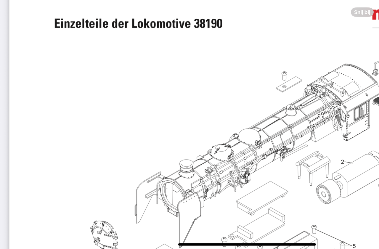

Oei, wat vervelend? Is de rookkamerdeur niet in z'n geheel als reserveonderdeel te bestellen?
Re: "Sachsenstolz"/BR 19/Märklin 38190.
Helaas niet. Tenminste niet volgens de explosietekening op de website van Märklin.
Vreemd. Volgens de explosietekening is de deur wel een los onderdeel. Er staat alleen geen nummer bij. Bij nader inzien: er staat bij geen enkel onderdeel een nummer...
Re: "Sachsenstolz"/BR 19.0/Märklin 38190.
 @citaat Als de nummers er niet bij staan, kun je ze ook niet als onderdeel bestellen.
Als je de explosie tekening bekijkt, dan kan je concluderen dat je op een trappetje en buffertje, wat schroefjes en veertjes na, geen enkel onderdeel meer kan bestellen.

Ik heb een reactie gehad van Märklin. Ondanks dat de centraal vergrendeling van de rookkamerdeur niet los bestelbaar is volgens de explosietekening kan Märklin blijkbaar - zo zegt men tenminste - toch een nieuwe centraal vergrendeling laten toekomen met de post. Nu is het aan jou hoe dat je het liefst handelt, je kunt de loc terug geven aan je verkoper, of opsturen naar Märklin. Echter de klus stelt volgens mij niet zo veel voor. Maar nogmaals jij beslist!
Je kunt als volgt te werk gaan:
Allereerst, het gaatje in de rookkamerdeur ten behoeve van de centraal vergrendeling is gelukkig een doorlopend gat en géén blind gat.
Het is zodoende mogelijk om het pinnetje, welke nog in de rookkamerdeur zit door te drukken met een naald/spitse pincet en vervolgens kun je de nieuwe centraal vergrendeling op zijn plek steken.
Mocht er bij jouw loc nog een stukje uitsteken dan kun je het eindje er uiteraard ook uit trekken met een pincet.
Daar ik tijdens het e-mail verkeer met Märklin nog geen reactie had gehad op mijn vraag of het een doorlopend gat of een blind gat betrof heb ik zelf eerst de ketel en het daaraan vastzittende machinistenhuis gedemonteerd door middel van het demonteren van de 4 schroefjes. Vervolgens heb ik met mijn pink (Ik heb geen dikke vingers.) de rookkamerdeur naar voor toe uit de ketel gedrukt, daar hoefde ik slechts licht voor te drukken.
Vervolgens had ik de rookkamerdeur los in mijn hand en kon ik met een naald/scherpe pincet het nog resterende pinnetje naar voor uit de rookkamerdeur drukken. Nu de nieuwe centraal vergrendeling in de rookkamer deur steken en vervolgens de boel weer in omgekeerde volgorde in elkaar monteren.
