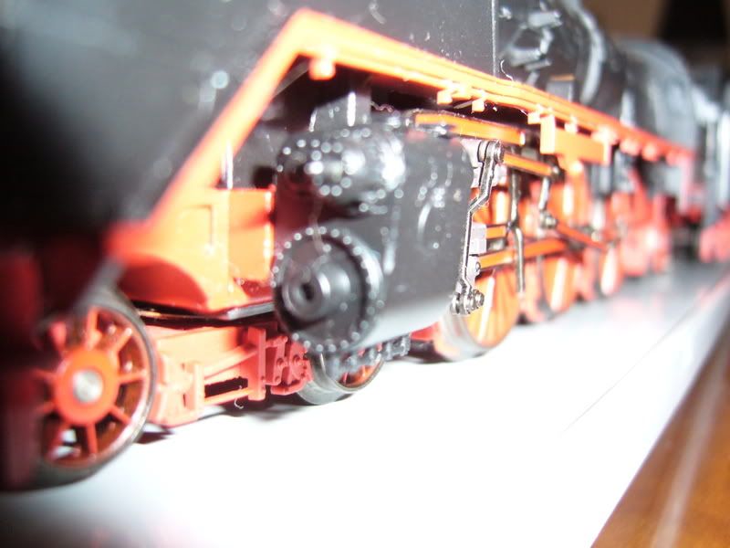

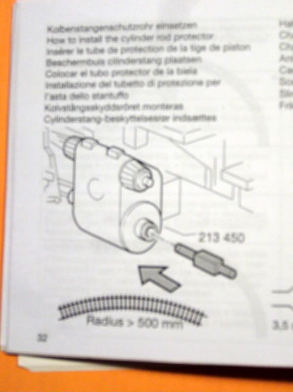

Ik heb een vraagje. tijdje geleden eens wat spullen opgeruimd en kwam nog iets tegen dat bij mij loc hoort. Nu heb ik eens in de handleiding gekeken waar het voor dient. Het hoort voor op de loc. Zie afbeelding.
Nu heb ik eens in de handleiding gekeken.
Als je die "staafjes" er op plaats wordt de minimum boogstraal veel groter. Nu is mijn vraag dan ook: Hoe te monteren (even geprobeerd maar lukte niet echt) en wat is het nut er van (zowel bij het model als in het echt)?

Hoi Mathijs,
Dit zijn de beschermhulzen voor de zuigerstangen die heen en weer bewegen.
In het echt zitten deze vast gemonteerd, maar omdat in H0 e bogen veel krapper zijn, kunnen deze alleen in de vitrine wordn toegepast.

Dus eigenlijk heeft het in H0 geen nut dit te monteren omdat je dan geen bochten meer kan berijden (afgezien van een absurd grote radius)

Het staat aangegeven op de blz die je hebt afgebeeld: Alleen monteren als je minimale boogstraal van je baan groter dan 500mm is.

Is dat niet iets van R4 of R5? oftewel niet vaak gebruikt in banen?
