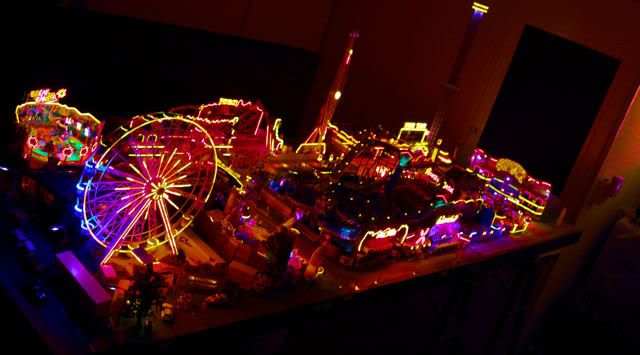

Op de beurs in Genk (Belgie) heb ik div leden gesproken  van het 3rail forum met de vraag om ook hier fotos te posten kwa bouw en verlichten van modellen..
niet zo snel bij gedacht mijn excuses
daarom snel een paar nieuwe foto's...

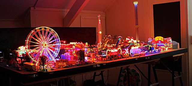

deze (nieuwe) verlichtemodellen komen op de module te staan.. dus een nieuwe opstelling voor 2010.
deze module is te boeken voor elk evenement voor groot en klein..
interesse pm of mail me maar
oke gaan we...

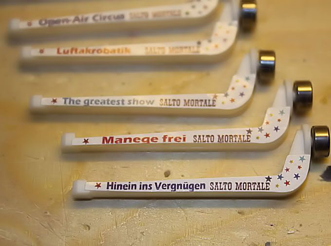

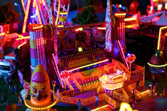

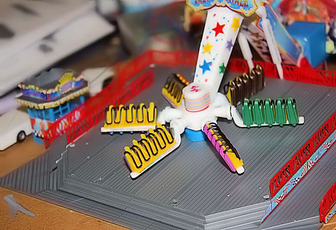

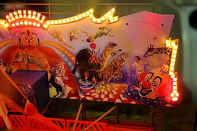

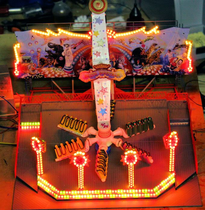

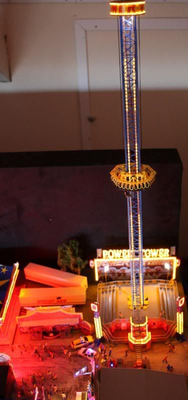

de bouw van de Salto Mortale
het belangrijkste onderdeel wat trouwens wel heel kwetsbaar is...
[imghttp://img.photobucket.com/albums/v335/Discotrain/salto03.jpg]http://[/img]

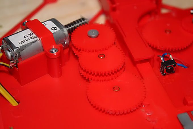

ik maak gebruik van een vrije val.. dwz geen standaard tandwielen wat faller in het model heeft gebruikt

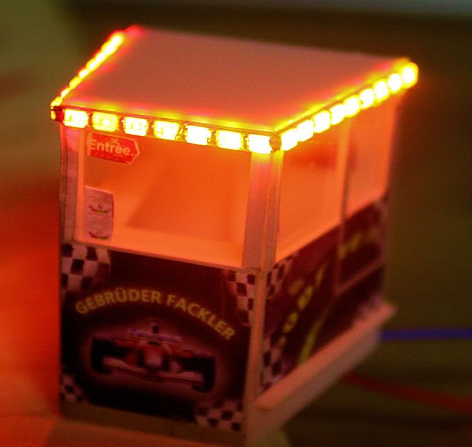

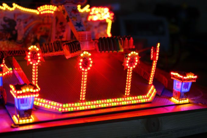

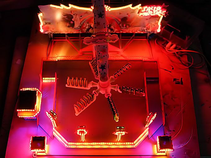

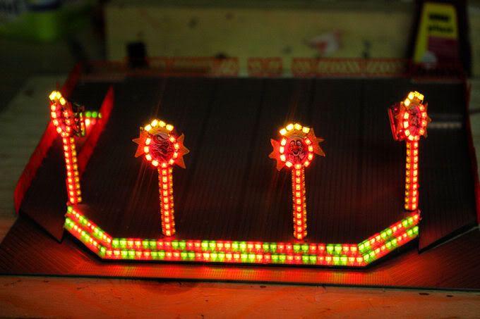

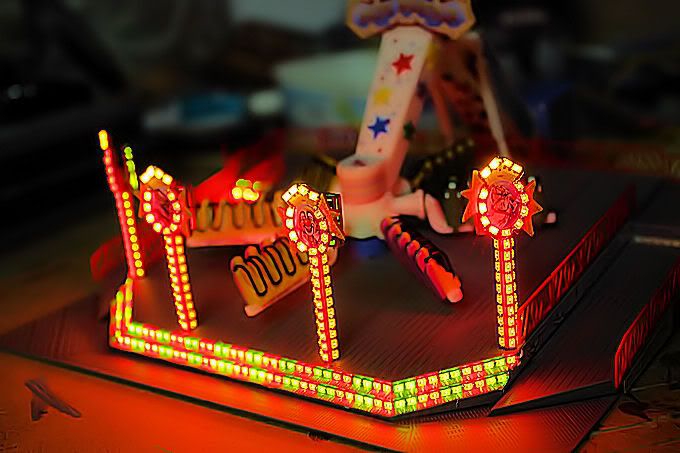

zo gaan wede smds monteren
achter wand
model heeft even aandacht nodig met bouwen ook klopt de beschrijving in het boekje niet helemaal.. maar na goedkijken  komt iedereen hier wel uit..
er moet nog een paar kleine dingen aan het model verlicht worden en dan is hij klaar..
hij draait trouwens met een besturing unit..

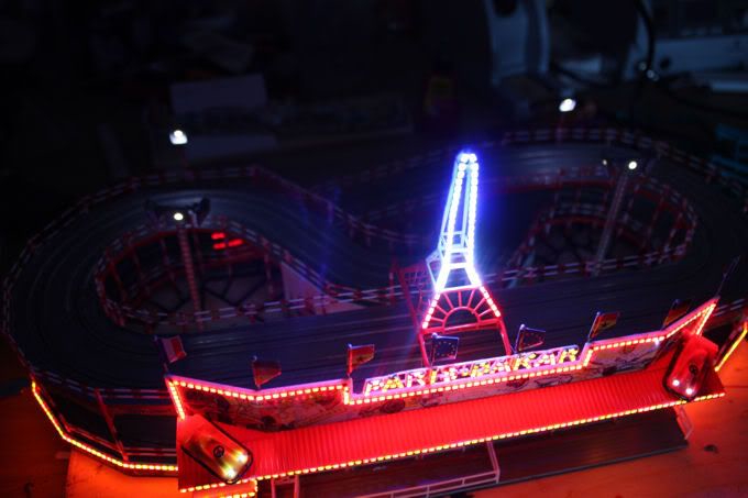

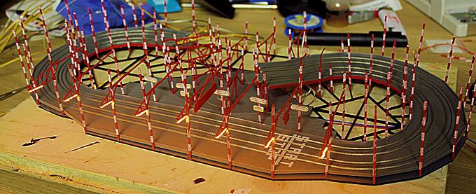

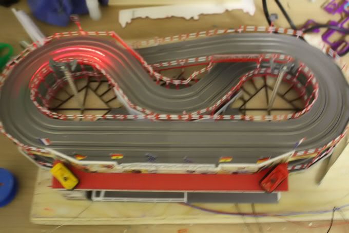

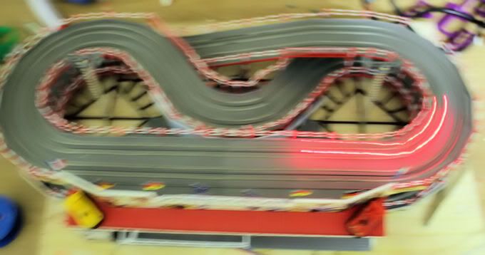

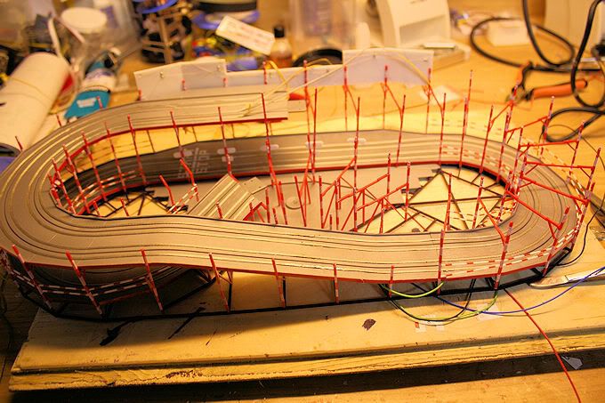

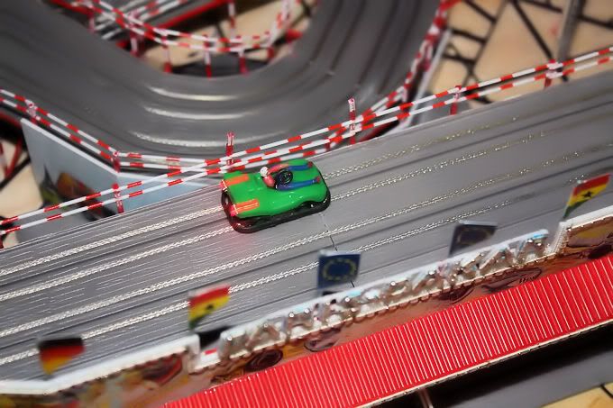

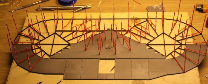

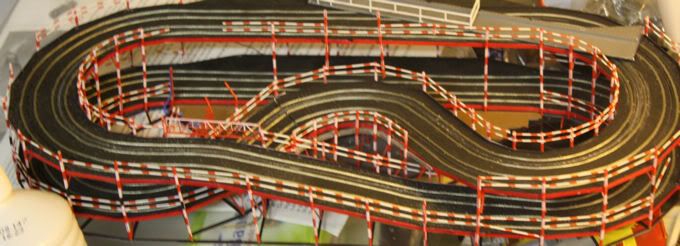

Ook hebben we de Go kart bahn van faller opnieuw gebouwt dat NU wel goed werkt..
kijkt U mee
oude versie wat niet meer goed werkte
dus tijd om een nieuwe te bouwen..

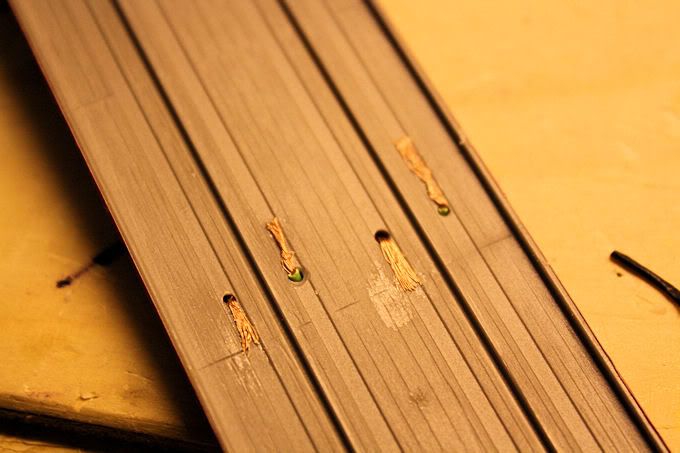

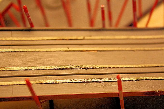

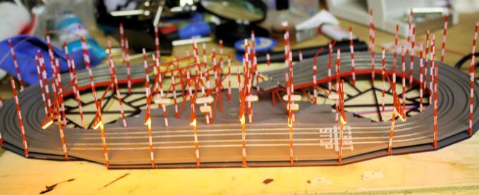

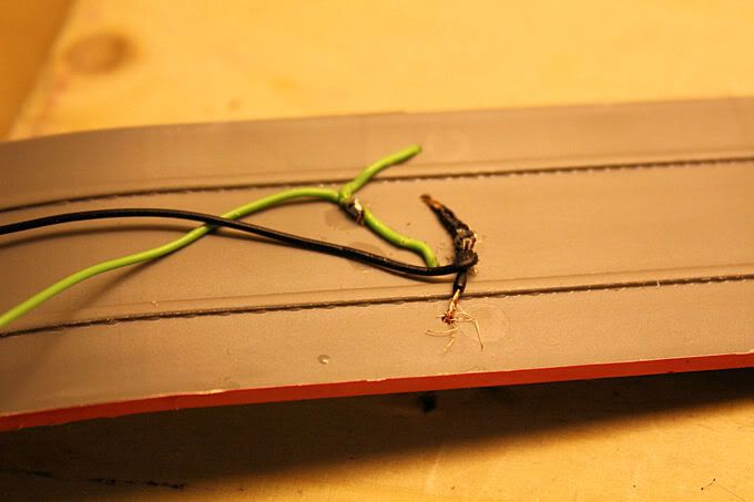

omdat het stroom niet voldoende rond komt gaan we dit aan passen door in het midden nog een nieuw stroompunt te maken..
ff testen.. en jawel..
draadjes netjes solderen en wegwerken..
ook de boven kant weer mooi glad maken zodat de karts er goed over heen kunnen rijden (crossen)

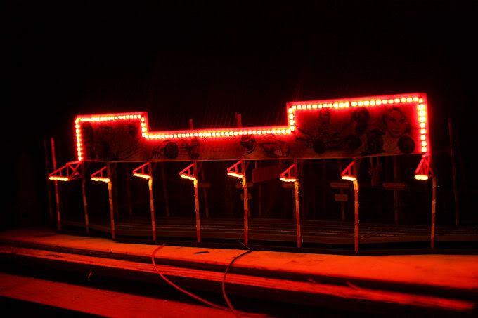

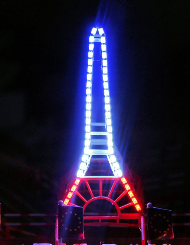

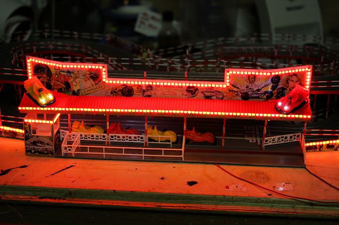

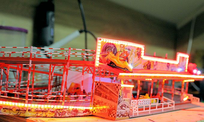

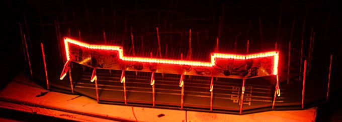

Toren verlichten...
en als laats leuk detail de karts voorzien van lampjes..

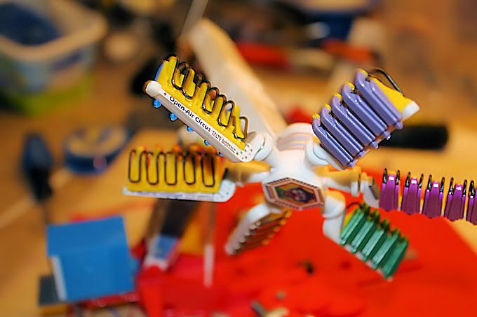

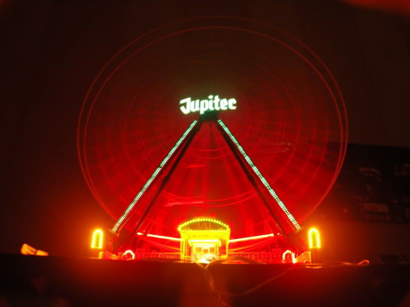

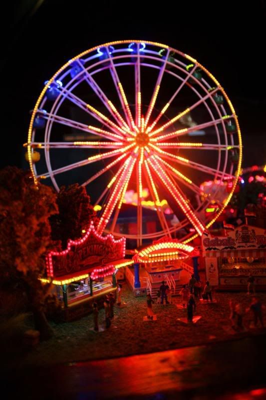

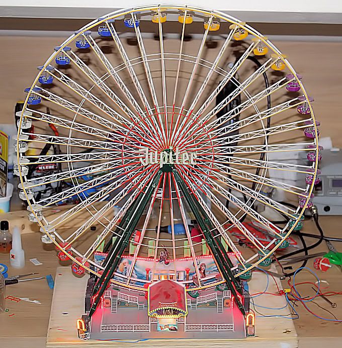

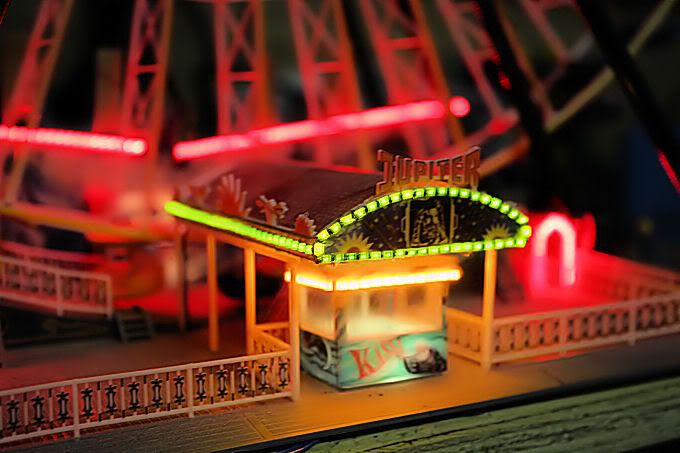

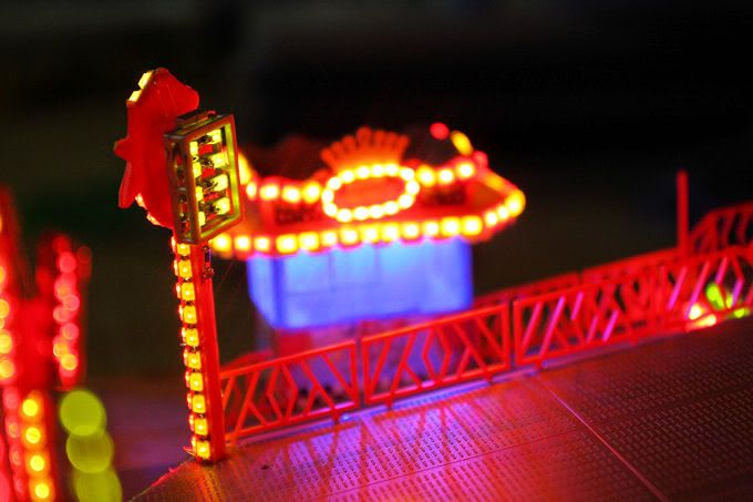

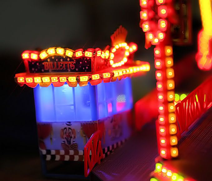

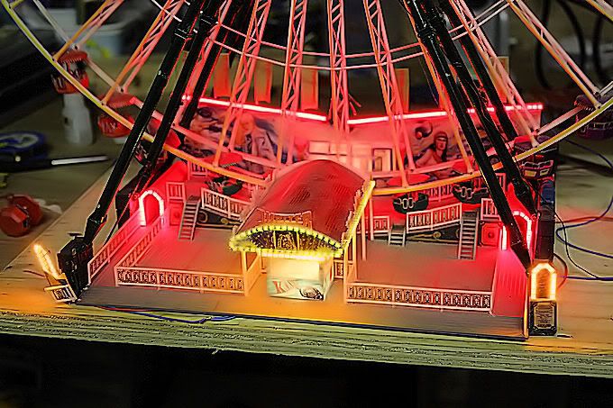

gaan we verder met het Jupiter rad deze heb ik ooit eens Half gebouwd maar door omstandig heden is het hier bij gebleven.. deze week maar eens weer voor de dag gehaald en alles nagekeken.. en nieuwe onderdelen besteld bij Faller...
het rad wordt kompleet verlicht..
was er al aan begonnen...
gondels zijn opnieuw gebouwd en hangen nu vrij ook bij het draaien van het rad hangen ze zich niet meer vast.. (groot probleem bij dit rad)
