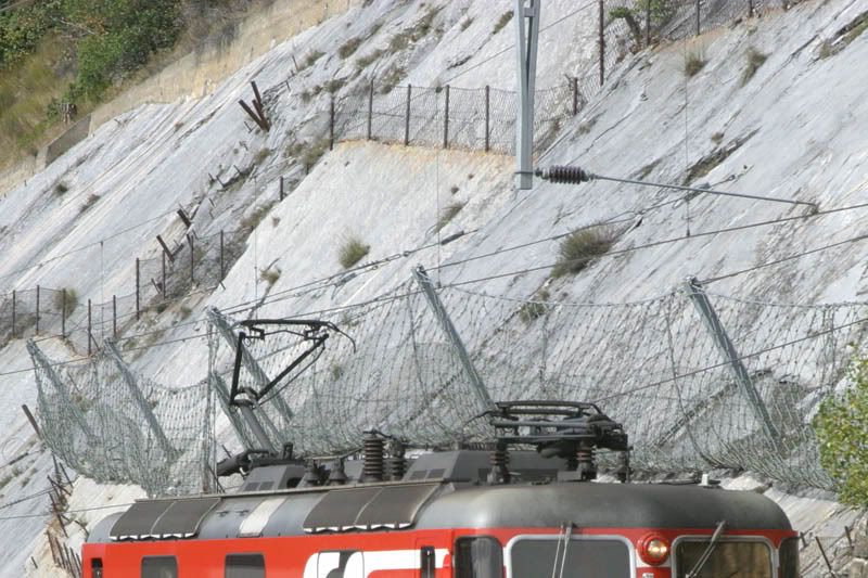

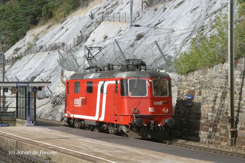

Voor netten zoeken jullie niet goed op mijn site dus doe ik het maar weer  :mrgreen:
foto-1
foto-2
foto-3
foto-4
Ik zal binnenkort in het archief zoeken of ik nog betere foto's kan vinden.
Mvg, Johan

Die jij beschrijft zijn niet langs het BLS traject te vinden. Dus die van mijn foto's zijn  langs het traject gemaakt en de enige juiste  :wink:
Maar Bas heeft toch al een beetje fantasie BLS baan dus kunnen zulke netten er wel bij  :mrgreen:
Mvg, Johan

johan wat een mooie foto,s heb je weer.
inderdaad in deze richting bedoel ik
en wat namelesse zij met die stalen pinnen in de rots en daaraan de netten .
maar deze netten zullen vast en zeker mooi staan langs het trace.
bedankt voor de foto,s
groetjes bas

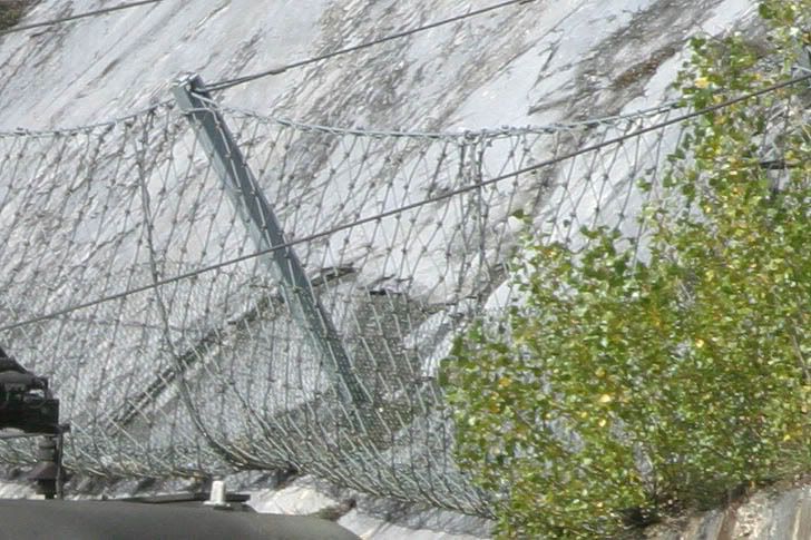

Ha die Bas, ik ben voor je nog even in mijn foto archief gedoken en heb een fotootje gevonden, schaar gepakt en ook nog even wat details voor je geknipt. Ik hoop dat je hier iets mee kunt  8)
Mvg, Johan

zodeju johan
hier kan ik zeker wat mee
helemaal toppie :D

Zij die rotsen nou echt zo vlak of zijn ze bedekt met beton?
Gr Arnout.
Re:maatregel tegen vallend gesteente
het lijkt er op dat de rotsen met beton zijn opgevuld om los komen te voorkomen.
soms zie je ook van de grote ankers in het beton er in zetten ik weet nog als je vanaf basel naar bern of luzern rijd in iedergeval voor dat knooppunt dan zie je ze goed vanaf de snelweg.
