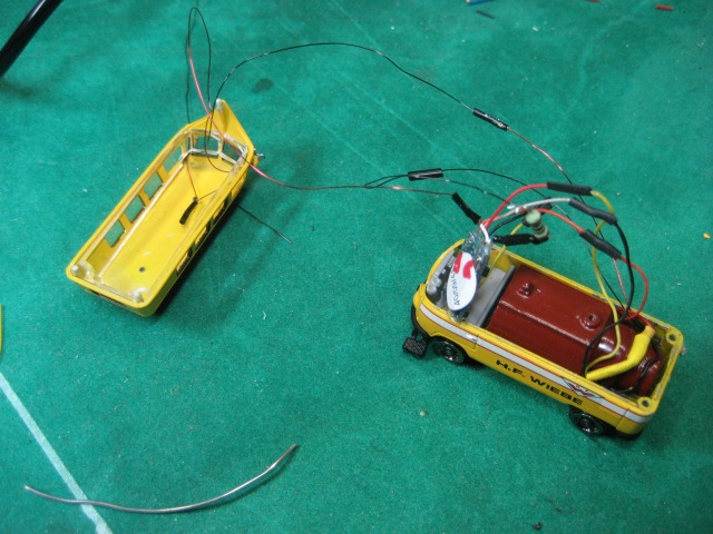

even terug naar de ombouw van de brekina VW.
Ik vond dat er nog iets mankeerde, nl. licht dus hebben we dit maar zitten inbouwen
Ziehier het verslag:
Draadjes naar decoder
Inbouw koplampen
Inbouw achterlicht
Wat overzichtfoto's
Koplampen
Achterlicht
Light by night
Hier is dan ook nog een filmpje:
De fijne afregeling volgt nog
Hier meer ombouw info
Graag jullie mening
Marc

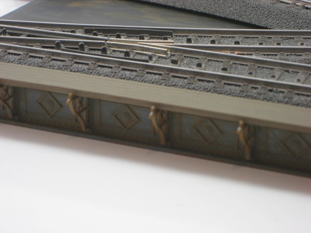

Re:Maleupen - Baan van treinbeginner: ruwbouw en baanplan wijzigingen kopstation
Nog aan het kopstation liggen sleutelen.
Het hele kopstation helden af, en dit is nu verholpen.
Het oog wil ook wat.
Foto's:
Van links naar rechts:
Spoor naar brug, 3 kopsporen (kopstation), 2 goederensporen
Idem
Zicht op spoor naar brug
3 achterste sporen in proefopstelling (zal waarschijnlijk nog wijzigen)
Idem
Uiterste spoor rechts, spoor naar locaal baan via de 3 bruggen
Opstelling waar de gebouwen komen
