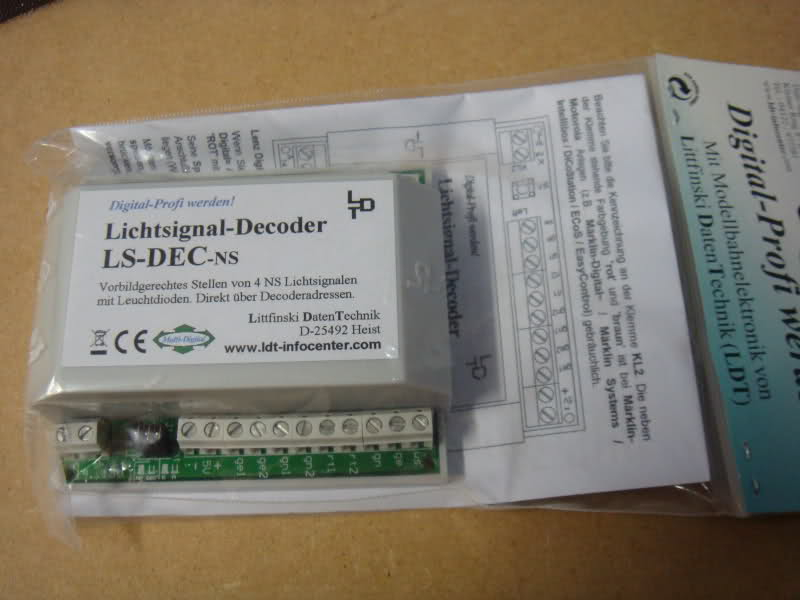

Vandaag ben ik naar de beurs in Houten geweest om weer spullen voor mijn baan te kopen.
Zoals julllie gelezen hebben zou ik gaan kijken naar seinen en decoders hiervoor.
Omdat ik een Nederlandse baan aan het bouwen ben moesten het dus Nederlandse seinen worden.
Ik ben begonnen met 3 stuks voor mijn station, voor de decoder heb ik een
litffinski gekocht die maximaal 4 seinen kan aansturen en speciaal voor de Nederlandse seinen gemaakt is.
Hier wil ik morgen mee aan de slag en zal hiervan een verslag maken.

Hoi Peter.
Deze seinen met decoder heb ik al eens op een Nederlandse baan in werking gezien.
Geeft bijzonder mooi en realistisch beeld! 8)
Succes met al je nieuwe aanwinsten! (dat wordt weer werken geblazen! :mrgreen:)

Fraaie aanwinsten Peter. 8)
Kunnen we de seinen binnenkort in een filmpje bewonderen :?:

hey waar kan ik deze kopen of bestellen

Omdat ik toch benieuwd was gauw de soldeerbout aangezet.
Het sein heeft erg dunne draadjes, deze waren zeer kort dus er moest een kabeltje aan vast gesoldeerd worden, natuurlijk geisoleerd met een stukje krimpkous.
Nadat alle 4 de draden aangesloten waren was het tijd voor de decoder.
Hiervoor gebruik ik de Littfinski LS-DEC-NS
Ik had de Nederlandse gebruiksaanwijzing uitgeprint en begon de 4 draden van het sein op de decoder aan te sluiten.
Hierna de baanspanning aangebracht.
De ECoS aan gezet en een seinbeeld in de ECoS aangemaakt.
Nu moest het adres in de decoder gezet worden, lijkt makelijk maar................
Wat ik ook probeer ik krijg het niet voor elkaar, je moet het schakelaartje een keer indrukken het sein gaat dan tussen 2 leds knipperen.
Dit werkt, vervolgens moet je vanuit de ECoS een seincomando geven zodat de decoder weet op welk adres hij moet gaan werken ( als bevestiging zouden de leds iets sneller gaan knipperen en dan weer terug in het oude ritme.
Hierna nog een keer drukken om eventueel de andere seinen te adresseren en tot slot nog een keer drukken ter bevestiging.
Wat ik ook doe ik krijg het niet voor elkaar om het sein vanuit de ECoS te bedienen, daar wordt je toch gek van.
WAT DOE IK FOUT
Alle hulp is welkom.

Re:De baan van een geluidsman / ROOD licht
Hallo Peter,
Staat het data formaat wel gelijk? Die LTD decoder, werkt in in DCC of in Motorola?
Heb je daar na gekeken? ECoS kan beide aan maar dan moet je hem dat wel vertellen in welk dataformaat gebabbeld moet worden  :wink:

Dag Johan,
Op de decoder zitten 3 jumpers.
Om het Marklin dataformaat te gebruiken moet jumper 2 plaatsen ( deze zit erop ).
Als ik het adres van het seinbeeld even verlaag naar 1 gaat mijn eerste wissel om dus er wordt data verstuurd.
Ik het het adres van sein 1 ingesteld op adres 50 van de Ecos, deze stuurd weg via het Motorola formaat.
Toch gaat er iets fout.
Kan ik nog ergens anders iets instellen.
Alvast bedankt,
Hallo Peter,
Bij de ECoS het juiste adres en format ingeven.
Lees van het sein de handleiding Inleren van het decoderadres:
Let op jumper J3.
Zie ook Seinen aansluiten: vooral het gebruik van J1.
ooohhhhh, lekker suf van me . alles lekker doorlezen en onder mijn neus gewoon een mooie actie.
pffffffffffffffffffffff :(
Citaat van: Freak op zondag 13 december 2009, 21:25:08
Hallo Peter,
Let op jumper J3.
Peter, ik gebruik seinen van NZH deze gebruiken de kathode als min.
Juper 1 moet dan op de print zitten.
Ik heb net ook de ECoS een DCC formaat laten sturen en dan was jumper 2 verwijderd.
Soms lijkt het of er een comando binnenkomt want de leds knipperen dan een korte tijd iets sneller.
Ik denk dat er meer aan de hand is, net ging de gele led branden rood en groen knipperde om de beurd.
Volgens de gebruiks aanwijzing zou dit niet voor kunnen komen.
Ik snap er echt niets meer van.
Als je nog een tip hebt graag.

Ronald,
Deze decoders kosten 57 euro in de gebouwde uitvoering.
Het werkt op dit moment nog niet maar ik heb een tip gekregen om de baanspanning van het programeer spoor te halen.
Dit ga ik zo testen.
Uiteraard hou ik jullie op de hoogte.
Rieske en Peter lees even deze link
Daar schrijf ik over "vuile digitale spanning"
Daar zijn deze decoders van LTD ook gevoelig voor.
Met programeerspanning heb je idd schone spanning. Ik heb zelf een kleine Power-2 booster voor schone digitale spanning t.b.v. de wissels op de ECoS staan.
Mvg, Johan
Citaat van: degeluidsman op maandag 14 december 2009, 19:06:20Het werkt op dit moment nog niet maar ik heb een tip gekregen om de baanspanning van het programeer spoor te halen.
Programmeren van (lok)decoders doe je bij de CS en ECos middels het programmeerspoor.
