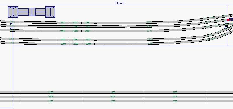

Geachte medeforummers,
Zo, maar eens de stoute schoenen aangetrokken om iets te vertellen over mijn baanplan.
Ik heb in mijn leven reeds honderden plannen ontworpen, maar nu eindelijk heb ik een plan in ontwikkeling, dat haalbaar is (niet te ingewikkeld qua lagen, want daarvoor ontbreekt mij de tijd, voldoend aan diverse eisen en bereikbaar qua nog aan te schaffen rails).
Als uitgangspunten hanteer ik:
  • Een dubbelsporige hoofdbaan zonder hinderlijke snelheidsbeprkingen, dus geen aftakkende wissels in de hoofdbaan
  • Ruime boogstralen
  • Slanke wissels in de hoofdbaan
  • Gebruik van flexrails om een star spoorverloop te onderbreken
  • Geschikt voor lange passagierstreinen en goederen-bloktreinen
  • Eenvoudige opzet van het station, met vloeiende lijnen
  • Aan beide zijden van het station een aftakkende zijlijn
  • Eenvoudig schaduwstation
Voor mij is rangeren niet zo belangrijk; wel beschouw ik mijn baan als rijdende expositie van mijn materieel. Daarom heb ik het ontwerp bewust eenvoudig gehouden: rondje rijden, stationnetje en een schaduwstation. Het enige rangeerwerk dat zal plaatsvinden is het omlopen van een loc in het station of het verwisselen van loc in het station (bedrijf als grensstation). Daarom zijn er nog enkele sporen voorzien waarop ik enkele locs kan wegzetten.

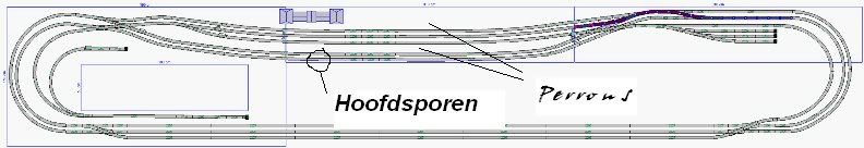

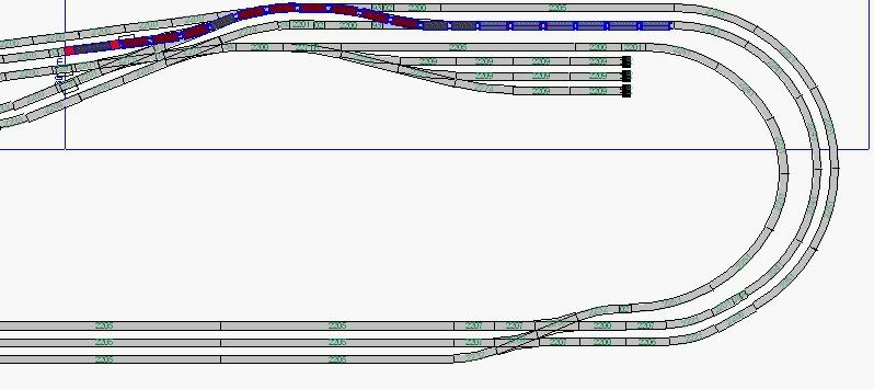

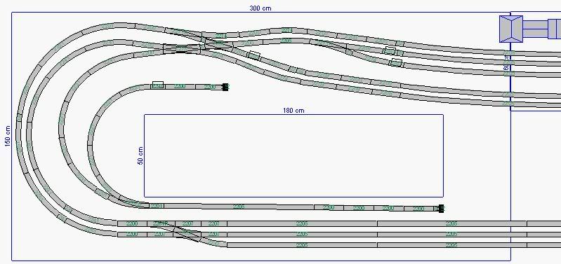

Vanwege de lengte van de baan (9 meter)heb ik het Wintrack ontwerp in stukken geknipt.
Eerst een overzicht:
Linkerdeel:
Middendeel:
Rechterdeel:
Het gedeelte aan de onderzijde van de baan behoeft nog enig schaafwerk, dit is puur ingevuld om het baanplan compleet te maken.
In een latere bijlage mijnerzijds zal ik terugkomen op de na te bootsen werkelijkheid, ofwel wat wil ik met mijn plan uitbeelden.
Nu ga ik even afsluiten, het is morgen weer vroeg dag.
ECos/k-rail/NS-Railion-Internationaal

Ronald,
Even wat vragen:
- Welk tijdperk rijdje en met welke 2 landen rijdtje ? (je spreekt namelijk over een grensstation).
Citaat
- Waar komt je schaduwstation ?
- Kun je om de baan heen lopen of zit er ergens een muur ?
- Waar slaan de uithaal sporen links op als je alleen met locs om gaat lopen ?
- Je gaat met 3 sporen rechts de bocht in, waar is het binnenste spoor voor nodig ?
Wat aanmerkingen:
- Prachtige vloeiend station !
- Ik zou de locspoortjes rechts toch wat meer schuin leggen of wat ruimte ertussen zodat het niet te strak wordt.
- Ik zou onderin voor elk spoor een inhaal spoor maken (is extra ruimte en scheelt 3 engelse wissels)...
- Je geeft zelf al dat je een grensstation wilt maken, zou je niet een extra goederen spoor aanleggen omdat daar toch de meeste locs moeten wisselen ?
Succes & ik hoor het wel !
Robbert.

Robbert,
Bedankt voor je reactie.
Het schaduwstation bestaat in feite uit de sporen die aan de onderzijde van het plan zijn getekend. Dit deel is nog niet klaar. Het woord schaduw is ook misleidend want het geheel komt in zicht :?
Ik kan niet om de baan heenlopen maar kom er juist middenin te staan; de baan is dus rondlopend.
De uithaalsporen links zijn nog niet geheel uitgewerkt; wel is het de bedoeling dat bij het uithalen de hoofdbaan vrij blijft, vandaar het uithaalspoor. Bovendien zou hier een zijlijn moeten starten.
Het binnenste spoor rechts is de aanzet tot een zijlijn, ik ben daar nog niet uit. Eigenlijk zouden de sporen verder uiteen moeten liggen om dit effect geloofwaardiger te maken.
Met betrekking tot de locspoortjes rechts heb je gelijk, dit oogt wat star.
Een goederenspoor is reeds voorzien: het middelste van de bovenste drie sporen in het station kan worden gebruikt voor bijvoorbeeld een goederentrein (dit spoor grenst niet aan een perron). Overigens rijden diverse goederentreinen met diesels, dus die hoeven niet te wisselen.
Tot zover even mijn aanvulling.
Het heeft even geduurd ivm drukte, maar ik heb de locspoortjes inderdaad een paar graden schuin gelegd, dat ziet er veel natuurlijker uit. :D
Op het 3D plaatje is het enigzins te zien. Daarnaast krijg je een beetje een beeld van de vloeiende lijn van het spoor en de wisselstraat. 8)
Die wisselstraat hou ik juist graag zo in tact, vanwege het vloeiende verloop van de treinbewegingen, ongeacht van welk spoor ze gaan en komen. Bovendien mis ik voldoende breedte in mijn ruimte om nog een omloopspoor aan te brengen. :cry:

misschien heb ik het gemist, maar hoe breed is je zolder? En waar zit je ingang tot de zolder?
rorail
  • Dieselpower
Re: Baanontwerp voor mijn oh zo lange maar o zo smalle zolder
« Reactie #17 Gepost op: zaterdag 12 juli 2008, 11:25:08 »
Bart,
Mijn zolder is welliswaar heel lang  :D maar slechts 1,5 m breed (althans op de hoogte waar de baan gebouwd wordt. Op vloerniveau wordt het bijna 2 m, dit vanwege de schuine kap. Een baan op een vloer is echter niet fijn ivm de bekabeling en het stof. De hoogte die ik nu heb gekozen is voldoende om onder de tafel verhuisdozen met niet dagelijks benodigde "rommel" te kunnen plaatsen.
De trap komt midden in de zolder uit, ik zal dus een luik of zo over het trapgat moeten leggen om veilig aan de treinbaar te werken; het trapgat is zo breed als het pad tussen de tafels is. 8)
