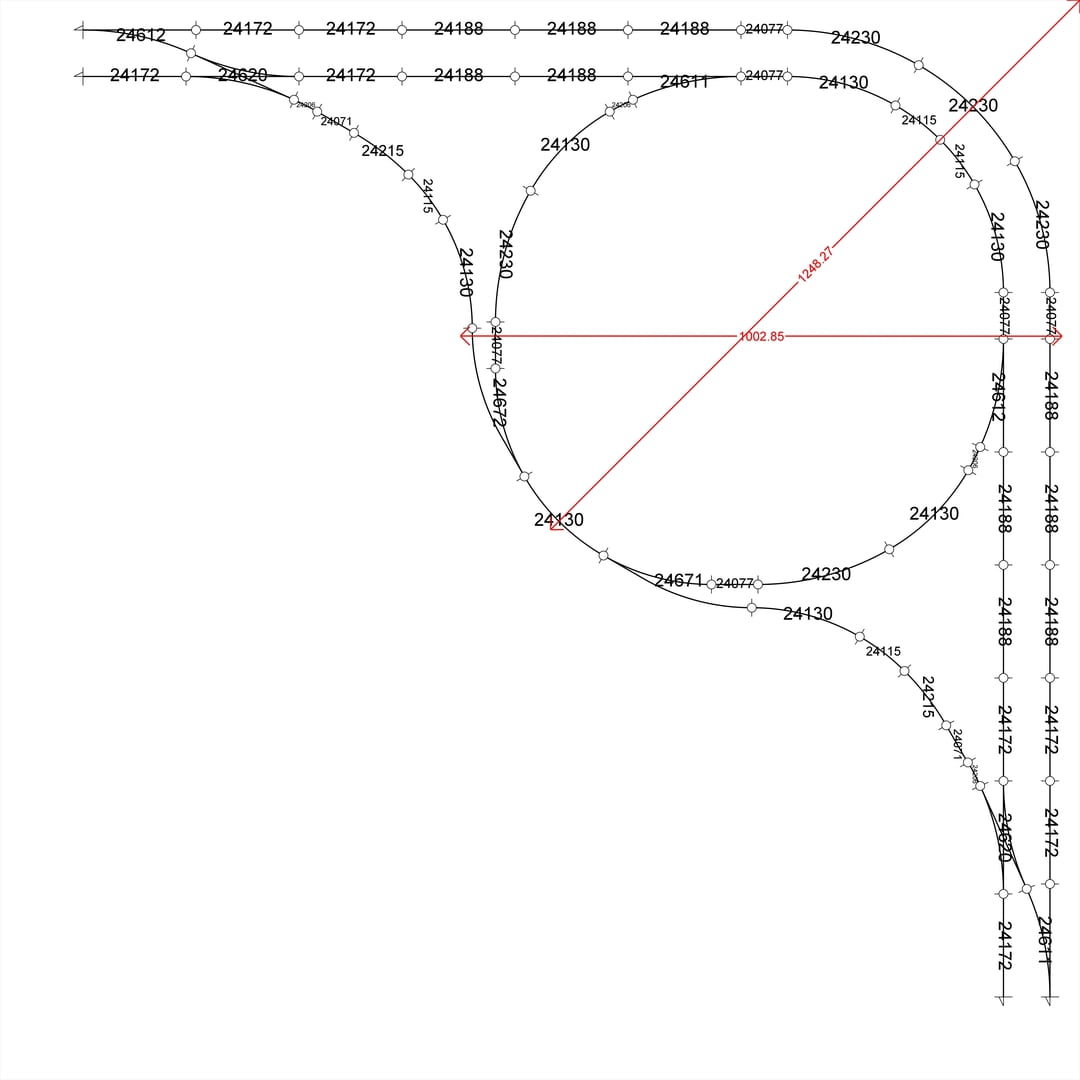

ik heb dit net even gemaakt zo ver.
de tekening staat in de bijlage
ik krijg link boven de bocht niet aan die twee wissel
hoe moet ik dit doen of kan mis iemand dat doen voor mijn
wie heeft er tips
Groet Luuk
14 jaar

Dat je de bocht er niet aan krijgt heeft te maken met de geometrie van de Märklin c-rail. Je gebruikt de bogen 24330 en 24440. Om deze te kunnen gebruiken ben je de slanke wissels 24711/24712 nodig. Daarnaast moet je aan de takken ook nog eens de 24071 maken, want deze heeft een uitneembaar deel. Dit is nodig, omdat de takken van de wissel niet ver genoeg uit elkaar liggen. Dit kun je helaas in tekenprogramma's niet zien en dan lijkt het alsof het wel kan.
In jouw geval kun je het beste voor de buitenboog de 24330 gebruiken en in de binnenboog de 24230. Dan wil het wel. Kijk maar in de bijlage, daar heb ik de boog linksboven aangepast. u vrom baan(1).any

Luuk,
Ik heb het baanplan zichtbaar gemaakt via: het AnyRail bestand exporteren naar plaatje, zie onderstaande afbeelding.
En dit plaatje via bijlagen en andere opties heb ik ingevoegd in het bericht om het zichtbaar te maken voor een ieder die geen AnyRail hebben.

@Luuk: Ik zie dat je ook de bochtwissel 24771 en 24772 hebt gebruikt. Deze moeten om dezelfde reden aan de takken een 24315 hebben.
Realiseer je ook goed, dat de wissels 24711/24712 en 24771/24772 - door al die extra's - meer dan 2 keer zo duur zijn dan de 24611/24612 en 24671/24672

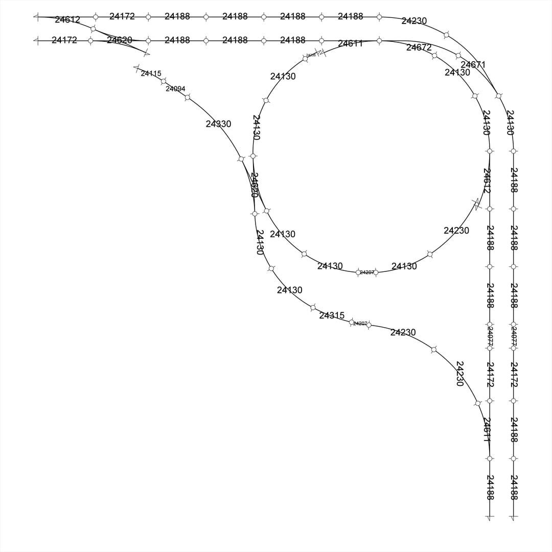

ik bedoel deze
iemand heeft die linker bocht net voor me gemaakt maar nu ik ik nog niet verder    :-)

Ik begrijp, wat je bedoelt. Märklin heeft met de c-rail een behoorlijk goed doordachte geometrie ontwikkeld. Dit met als basis om het plug&play te houden.
Bijgevoegd heb ik het banenplan, wat ik in reactie 38 heb laten zien.
Neem de buitenste dubbele sporen eens als basis en brei daar mee verder. Als je die hartlijnen niet wil, dan bij Tonen klikken op Rails. Door met je muis alles te selecteren kun je mijn tekening 90 graden draaien met de klok mee, als je dat prettiger vindt.

- Is het mogelijk om in het plan van DB69 de bochtenwissels zo te leggen, zodat de laatste buitenbocht links onder R2 is? In dat geval kan hier namelijk een rechterwissel gebruiken worden (samen met een 24206 geloof ik) om het korte opstelspoor te maken. Dan is die S-bocht er ook uit.
- Wat is de gedachte achter de wissels net voor (of na) de brug?
Voor de rest lijkt me dit best een leuk plan wat aan de wensen voldoet. Eventueel zou je het station een paar cm hoger kunnen leggen dan het rangeerterrein, om zo wat meer "afstand" tussen beide gebieden te creëren?

Voordat dit te ver ontspoort: DB69 heeft mijn .any uit reactie 38 geëxporteerd als een afbeelding. Hiervoor heeft hij de instellingen veranderd van hartlijn naar Gedetailleerd. Mijn schets was meer een vingeroefening voor Luuk om te laten zien, dat in dit plan een deel van zijn wensen zit, namelijk één of twee hoofdbanen met enkele inhaalsporen (Zit er nog niet in), doorgaand station (gerealiseerd), stoptrein lijkt mee mooi (kopspoortje naar station, ergens zou dan nog een halteplaats gemaakt kunnen worden), meerder rangeersporen (gerealiseerd), locomotievenloods(en) met meerdere sporen (toe te voegen bij draaischijf) en een draaischijf (gerealiseerd).
Deze .any heeft Luuk en het afwachten wat/of hij daarmee (wat) gaat doen.
@Laenderbahn027: Dat kan zeker en is een goede suggestie voor dit plan.
@flyerman: Ik vermoed, dat Luuk daar niet mee bezig is, maar met de klok mee het meest waarschijnlijk ook al is het even lastig vanuit rangeergebied. Je zou dan kunnen overwegen het onderste rangeerspoor doorgaand te maken met een Engels wissel op het binnenspoor aan te sluiten.

Cor,
Correct me if I'm wrong maar volgens mij moet jouw ontwerp alleen gespiegeld worden, want de smalle poot zit links en de brede poot zit rechts. Ik heb Luuk via de mail ook al wat suggesties gedaan. Inmiddels heeft hij Anyrail aangeschaft, dus kan hij zelf ook lekker puzzelen en leren. Uiteraard is het daarbij handig om de suggesties en uitleg hier op het forum mee te nemen. Deze .any heb ik hem ook gestuurd.

Citaat van: Cor op woensdag 05 augustus 2026, 11:38:52@citaat  en  @citaat  @citaat
Klopt helemaal. Ik heb dat gedaan zodat een ieder die geen AnyRail heeft precies kan zien hoe e.e.a. er uit komt te zien.
Alles wat ik in AnyrRail maak doe ik in de "gedetailleerd" modus want zo leg je ook je rails.
Dus het is een idee van Cor en niet die van mij.

Citaat van: Luuk BR01-1075 op woensdag 05 augustus 2026, 22:07:25...ander opmerkingen of tips?
Je hebt met de gebogen wissels 3 keer, dat je van het buitenspoor naar het binnenspoor kan en maar 1 keer andersom.
Heb je daar een reden voor?
Re: baanplan ontwerp
Volgens mij kloppen er enkele routes nog niet helemaal... ;) Dat kun je testen door met bijvoorbeeld je vinger de route van een denkbeeldige trein te volgen.
Beeld je bijvoorbeeld een rechts rijdende trein in, die in dit geval dus tegen de klok in rijd en via de bochtwissels links boven van het buitenste naar het binnenste spoor gaat. Als je nu de route van deze trein blijft volgen tot deze weer naar het buitenste spoor kan, dan zal je opvallen dat dat pas bij de bochtwissels rechts boven kan.
Dit zelfde is van toepassing op een rechts rijdende trein (Nu met de klok mee), die van het binnenste spoor via de bochtwissels links onder naar het buitenste spoor gaat. Als je daarna de route blijft volgen tot die trein terug kan, zul je merken dat dat ook pas kan bij de bochtwissels rechts boven.
Met dit in het achterhoofd, zul je zien dat elke andere route van treinen ditzelfde effect heeft. En dat je dus de bochtwissels rechts onder eigenlijk nooit zult gebruiken, tenzij je de wissel richting omdraait zodat deze gelijk is aan de wissel combinatie links onder (Of links onder aanpast aan rechts onder, dat is uiteraard om het even). ;)
En zoals @ermindewinkel ook al zei: Volg ook even de routes vanuit je keerlus. Want eens die een keer bereden te hebben, kun je daar nooit meer komen zonder kop te maken op het station. Let op: Dat is niet per definitie erg, mits het maar zo bedoeld is! ;)
Edit Hierbij nog een voorbeeldje van hoe je een dubbele keerlus zou kunnen inpassen op jouw oppervlak in de hoek rechtsboven. ;)

Ik vind dit soort oplossingen altijd creatief en teken het dan na in Anyrail voor mijn eigen archief. In Anyrail gebruik ik de kleinste toleranties voor afstand en hoek, namelijk 1 mm en 1 graad.
Als ik jouw idee overteken, dan krijg ik het volgende:
Aangezien je moet werken met hele kleine afstanden, denk ik niet dat je de drie openingen in het echt goed gesloten krijgt zonder veel te wringen. Ik denk, dat hiervan de basis ligt in het feit, dat je twee verschillende radii door elkaar gebruikt, voornamelijk R1 en R2. De gebogen wissels zijn in de afbuigende boog (binnenkant) R1, namelijk 24130. In de doorgaande boog (buitenkant) is het een 24064 en 24130, dus ook R1. De wissels 24611/24612 zijn met de 24206 R2, namelijk 24230. Het Engels wissel zijn twee 24224 met de ruggen tegen elkaar aan. De 24224 is R2.
Maar het is wel een uitdaging om te kijken hoe je deze constructie zo klein mogelijk kunt maken zonder veel te wringen.  :D
Lid sinds: 2025
Als je commentaar hebt, moet je ook leveren. Hieronder mijn kleinst mogelijke constructie. Niet ideaal, maar wel klein. :D
Hierbij is de bedding 30 mm van de wand en de punten van de horizontale pijl wijst van buitenkant bedding naar buitenkant bedding. De andere pijl vanuit de hoek naar buitenkant bedding.
Oh ja, ik moest wel 2 mm wringen!

Cor, dat kan kleiner als je de meegebogen wissels vervangt door rechte wissels.
Ik heb iets soortgelijks al eens voor mezelf ontworpen. Ja, daar valt ook vanalles op aan te merken, maar ook hier: gebruik het als inspiratiebron.
Lid sinds: 2025
Veel opties geprobeerd, maar moet tenminste 4 mm wringen en kom even groot uit. Misschien heb je de railnummers erbij?
