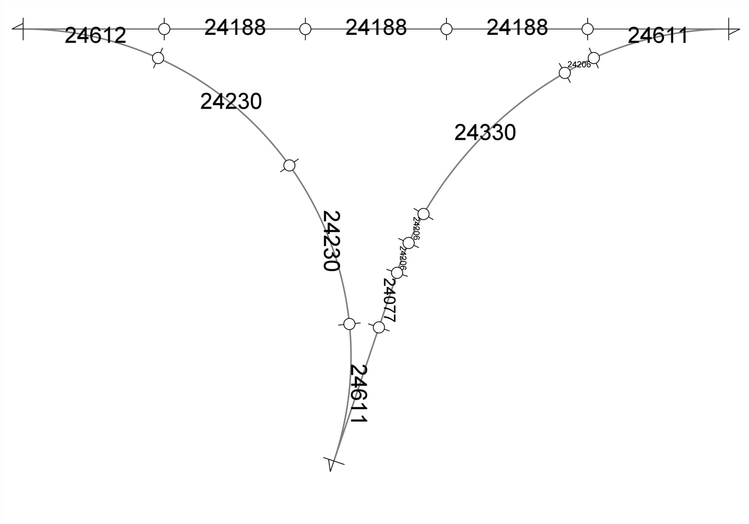

Ik wil toch nog even laten zien waarom een plan dat nagetekend wordt (in een ander of zelfs in hetzelfde tekenprogramma) niet altijd overeenkomt met het origineel.
Als je tekent zonder veel na te denken en je gebruikt de combinatie slanke wissels 24711/24712 in combinatie met een gewone kruising 24640 en je begint te tekenen vanaf daar maak je een fout.
Dat zie je in deze tekening, links is een 24188 tussengevoegd en rechts een 24640 die exact even lang is en toch komt het niet uit...
Het lijkt alsof de 24188 niet lang genoeg is, wat onzin is natuurlijk.
Zo klopt het wel perfect:
Het verschil?
De 2de tekening is getekend zonder wissel rechts, met andere woorden, als je dat wissel rechts intekent en vanaf daar tekent naar links lopen de sporen niet evenwijdig!
Hoe komt dat?
Wel, een kruising heeft een hoek van 24,3° en een slank wissel niet exact de helft maar 12,1°, met andere woorden, er is een hoekfout van 0,1°.
Daar merk je in de praktijk niks van, maar over een paar meter scheelt dat in een tekenprogramma dat exact werkt direct een paar milimeter en als je dat dan nog moet opvangen met een tussenrail onder een hoek van 12,1° kom je inderdaad centimeters te kort, op papier toch...
Tekenen met een tekenprogramma is mooi maar je moet wel heel goed weten waar je mee bezig bent als je in de details geïnteresseerd bent...
