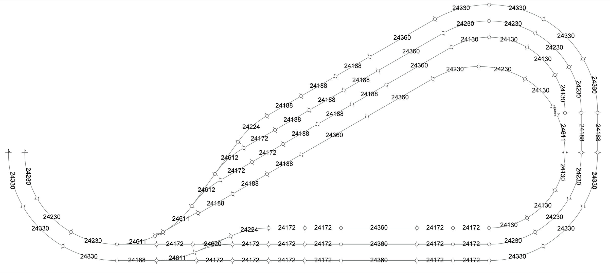

Vooraf: Ik weet niet zeker of dit geheel voor je past qua hoogtes, maar mijn vermoeden is dat het moet lukken.
Ik zat eens naar je schaduwstation te kijken, en het viel me op dat dat best wel "geforceerd" aanvoelde. Met als gevolg dat je zoals je zelf ook al bemerkte maar heel weinig opstel ruimte over zou houden...
Zodoende ben ik eens met wintrack gaan spelen, en zou zoiets niet een betere optie zijn? Dan kun je misschien ook weer met iets langere treinen rijden. ;)
En ook je bovenbaan zou je best veel in kunnen winnen, door rechts toch voor een bochtwissel te kiezen.

Wow! Dit waardeer ik echt enorm!
Dank je wel zeg. Ik ben nog zeer onervaren dus ik kan alle hulp gebruiken. Dit lijkt mij echt een enorme verbetering.
Ik heb de rails besteld voor mijn testbaan en als ik daarmee heb gestoeid moet ik nog bijkopen voor het schaduw station - dus ik kan jou optie nog steeds meenemen.
Zeer bedankt!

Citaat van: Rosbrik op donderdag 21 mei 2026, 22:29:57...maar ik heb zelf een ontwerp gemaakt...
Iedere modelbaanbouwer zal zijn eigen baan bouwen. Dat is prima. Wat ik aandroeg, is wat eenvoudiger om te automatiseren, maar dat is bij jou een twijfelpunt. Niet erg.
Het is ook niet mijn bedoeling jouw ontwerp af te kraken, maar meer om te laten zien dat er ook andere mogelijkheden zijn. Temeer, omdat je ook aangaf 'groen' in de materie te zijn.
Ik ga wel van het veld af en weer op de tribune. No hard feelings.

Citaat van: Giant op donderdag 21 mei 2026, 23:06:26...Zodoende ben ik eens met wintrack gaan spelen, en zou zoiets niet een betere optie zijn?
In het voorgaande is aangegeven minder 'passtukken' te gebruiken vanwege de kosten. In jouw ontwerp zijn er veel nodig.
Het kan ook op deze manier en dan zijn er maar 2 passtukjes nodig. Wel zal het binnenste spoor wat moeten wringen, maar door de lengte zal het geen problemen opleveren:

Hi Cor,  Kom alsjeblieft van je tribune af! Alle commentaar is welkom hoor. Ik waardeer dat je meedenkt - het houdt mij kritisch.
Ik heb allang door dat het bouwen van een kleine baan zo zijn beperkingen en consequenties heeft. Het zal op enig moment toch wat "vol"overkomen. Dat is niet helemaal te voorkomen. Als ik naar mijn baan kijk en ik zie hoeveel landschap ik moet bouwen dan denk ik vanuit die positie dat het een heel groot project is. Ook daar moet ik mee leren om te gaan. Het bouwen van zoiets is een meerjarenplan en een process dat constant bijsturing vraagt.
Als ik zie hoe ik gevaren ben van mijn eerste post naar wat ik nu heb ben ik blij dat ik zoveel feedback heb gekregen!!
Groet!
Roger

Top Cor! deze neem ik mee!
Re: Mijn eerste baan - Roger
Giant & Cor, beide een verbetering voor je schaduwstation. Je ziet zelf soms bepaalde dingen niet goed en door zo hulp van andere zie je soms meer mogelijkheden dan je zelf kon bedenken. Zo ga je zeker en vast plaats hebben voor paar treinen te plaatsen & de lengte ga je ook kunnen in spelen.
Je basis ziet er heel dergelijk uit en dat beloofd naar meer! Dit komt zeker en vast inorde
