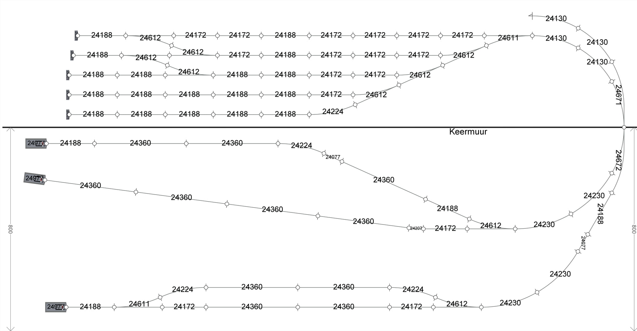

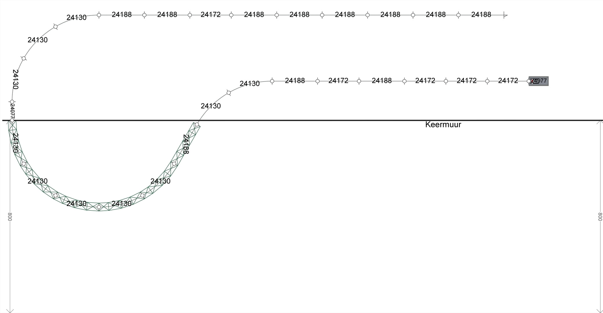

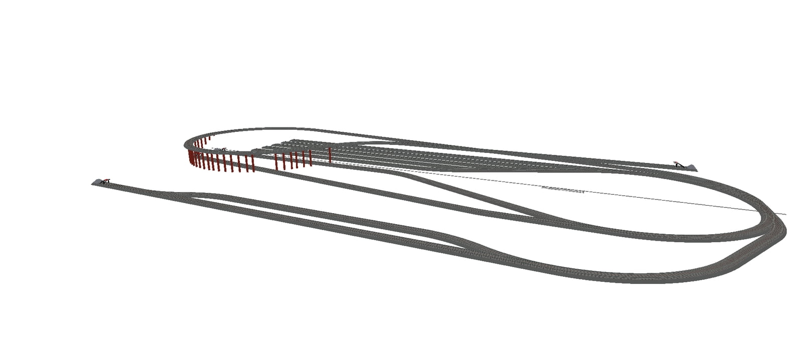

Ik ben weer wat verder met mijn ontwerp. Omdat ik meer ruimte nodig heb tussen schaduw station (op 77 cm), heb ik dus een dubbele helix nodig om 23 cm naar het maaiveld te gaan op 100 cm.
Toen bedacht ik mij dat ik dan ook meteen een ruimer schduwstation kon ontwerpen. Deze dient ook als keerlus.
Als laatste heb ik een kleine afgeleide gemaakt van het ontwerp waar ik mee kan starten.
En verder staat mijn initiële idee om alles handbediend te maken op losse schroeven. Ik denk nu toch na over digitalisering. Ik kan dat misschien mooi leren met mijn testbaan.
Hieronder mijn uiteindelijke ontwerp: 2 lagen met helix, keerlus en schaduwstation.
En daaronder de baan waarmee ik ga starten om e.e.a. uit te proberen.
Ik denk dat ik zo het meeste haal uit mijn tafel van 280 x 130, zonder het te overdrijven (less is more)
Roger

Roger, dank voor de opheldering. Jij zit dus waar ik 10 jaar geleden ook was. Enthousiast en de bergen kunnen niet hoog genoeg zijn. Wissels handbediend te laten is goed te doen, als je met twee treinen tegelijk rijdt. Dat is te overzien.
Leuk om te zien, dat voortschrijdend inzicht je wel naar een ander plan tilt.
Punt 1.: Mede door de feedback dat mijn eerste ontwerpen alleen maar toelieten om rondjes te rijden wil ik nu wel een baan met een schaduwstation en keerlus, hoe klein ook.
Ook met een schaduwstation en helix blijft het rondjes rijden. Dat is bij een modelspoorbaan onvermijdelijk. Met een helix verleng je het rondje en met een schaduwstation geef je jezelf de mogelijkheid om 'van trein te wisselen'.
Punt 2.: En ik wilt toch kijken of automatiseren leuk is.
Het is goed, dat je jezelf de mogelijkheid geeft om te zien of automatiseren leuk is. Feit is wel, dat je er erg veel tijd in kwijt kunt.
Je gaf aan in eerste instantie landschapsbouw erg leuk te vinden. Dat vind ik in je huidig ontwerp niet erg terug. Het ligt best wel vol met rails. Veel ruimte wordt opgeslokt door bogen en dat beperkt de ruimte voor landschapsbouw.
Misschien eens overwegen of je beide toch kunt combineren. Hierbij denk ik aan je tafel ergens op 80 cm in de lengte te voorzien van een rechtopstaande plaat, die je kunt vermommen als een keermuur. Achter deze keermuur een opstelstation voor een aantal treinen, die dan links of rechts door een tunnel naar de voorkant kunnen rijden naar een rangeerterrein. Boven de keermuur zou je dan iets van een dorp kunnen maken. Ook zou je vanuit het opstelstation kunnen stijgen naar het dorp om daar een halteplaats te maken voor een treinbus oid. De boog ernaar toe zou je dan over het rangeerterrein kunnen laten gaan als brug.
Je rijdt dan geen rondjes meer, maar kunt wel variëren met treinen, rangeren en werken met landschapsbouw. Ook is het automatiseren goed mogelijk in combinatie met handmatig rijden.
Bovenstaand is gewoon maar een idee van buiten de kaders denken, maar wat het bouwen betreft, goed te doen.
Bijvoorbeeld zoiets:
Tafel:
Boven op keermuur:
3D-weergave:
Hierbij heb ik zoveel mogelijk de gemakkelijk verkrijgbare rails 24188 en 24172 gebruikt en een aantal 24077. In het rangeergedeelte voor de leut een 24207. Je ziet ook de 24360, maar dat is de combinatie van een 24188 en een 24172.
In het zichtbare gedeelte kun je op het onderste spoor met een loc omlopen en in het opstelstation op drie sporen.

Citaat van: Cor op woensdag 20 mei 2026, 12:27:53Roger, dank voor de opheldering. Jij zit dus waar ik 10 jaar geleden ook was. Enthousiast en de bergen kunnen niet hoog genoeg zijn. Wissels handbediend te laten is goed te doen, als je met twee treinen tegelijk rijdt. Dat is te overzien.
3D-weergave:
Dank Cor! voor het delen van je ideeen. Ik moet dit effe laten bezinken. Dit is wezenlijk anders dan waar ik mij door heb laten inspireren. Zie onder, deze foto is voor mij een belangrijk uitgangspunt geweest. Er zijn veel mogenlijkheden naar mijn idee om mooie scenery te maken.
Dit toont ook het belang van mijn testbaan: ik ben dalijk als de boel hier echt staat veel beter in staat te beoordelen of ik blij wordt van mijn ontwerp en het ook daadwerkelijk wil uitvoeren.
Maar als gezegd - ik laat het zeker even bezinken - dank voor de inspiratie!

Citaat van: Rosbrik op woensdag 20 mei 2026, 20:52:58Dit is wezenlijk anders dan waar ik mij door heb laten inspireren. Zie onder, deze foto is voor mij een belangrijk uitgangspunt geweest.
De voorbeeldbanen van Märklin zijn gemaakt om zoveel mogelijk rails en wissels te kunnen verkopen. Dus commercieel. Elke vierkante centimeter waar rails en wissels op kunnen, worden uitgemolken.
Ik zeg hiermee niet, dat je een dergelijke baan niet moet bouwen, maar probeer aan te geven, dat er meer wegen naar Rome gaan. Iedere liefhebber van modelspoorbanen kan daar zaken uithalen.
Aan de andere kant kun je ook mooie voorbeelden halen uit het groot spoorbedrijf. In mijn ontwerp heb ik een vrije interpretatie opgenomen van het oude spooremplacement van Roodeschool en het spooremplacement van museumspoor Haselünne (D). Ik heb ook veel gekeken in Frankrijk, waar ook leuke spooremplacementen zijn te vinden, maar vond daar niets van mijn gading.
Je zegt bezig te zijn met de modulebakken en er vier te willen maken. De maatvoering die je aangeeft is 130x70 cm. Je hebt 16 wielen, dus 4 wielen per bak. Realiseer je wel, dat je met deze constructie jezelf voor een probleem plaatst als je een helix met schaduwstation wil gaan maken. Dat vraagt dan om een ingrijpende verandering van tenminste twee modulebakken en je moet nadenken hoe je dan de helix en schaduwstation gaat monteren. Deze zullen dan moeten hangen aan de tafel om hem wel verrijdbaar te houden.
