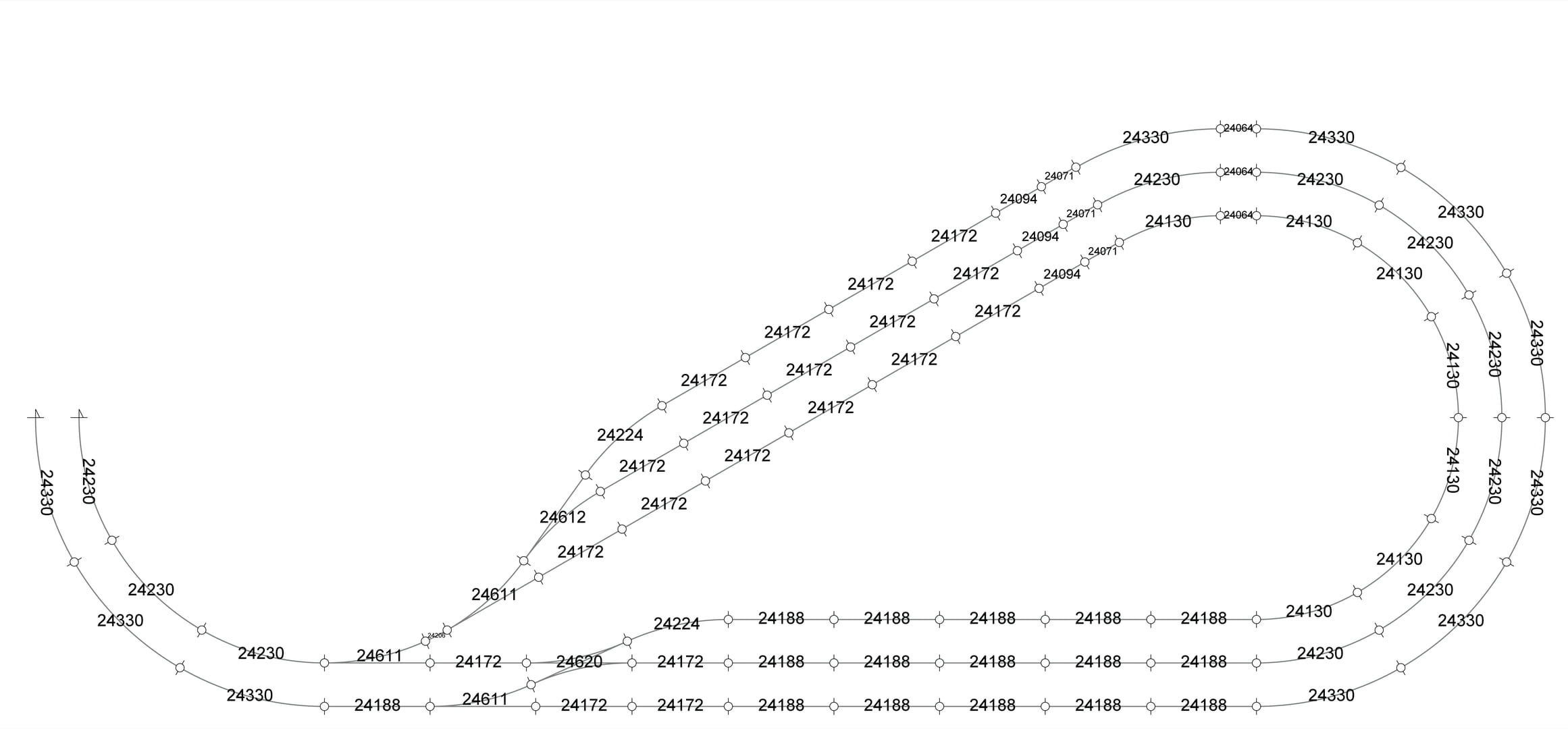

Vooraf: Ik weet niet zeker of dit geheel voor je past qua hoogtes, maar mijn vermoeden is dat het moet lukken.
Ik zat eens naar je schaduwstation te kijken, en het viel me op dat dat best wel "geforceerd" aanvoelde. Met als gevolg dat je zoals je zelf ook al bemerkte maar heel weinig opstel ruimte over zou houden...
Zodoende ben ik eens met wintrack gaan spelen, en zou zoiets niet een betere optie zijn? Dan kun je misschien ook weer met iets langere treinen rijden. ;)
En ook je bovenbaan zou je best veel in kunnen winnen, door rechts toch voor een bochtwissel te kiezen.

 @citaat  @citaat
Wow! Dit waardeer ik echt enorm!
Dank je wel zeg. Ik ben nog zeer onervaren dus ik kan alle hulp gebruiken. Dit lijkt mij echt een enorme verbetering.
Ik heb de rails besteld voor mijn testbaan en als ik daarmee heb gestoeid moet ik nog bijkopen voor het schaduw station - dus ik kan jou optie nog steeds meenemen.
Zeer bedankt!
Roger

Citaat van: Giant op donderdag 21 mei 2026, 23:06:26...Zodoende ben ik eens met wintrack gaan spelen, en zou zoiets niet een betere optie zijn?
In het voorgaande is aangegeven minder 'passtukken' te gebruiken vanwege de kosten. In jouw ontwerp zijn er veel nodig.
Het kan ook op deze manier en dan zijn er maar 2 passtukjes nodig. Wel zal het binnenste spoor wat moeten wringen, maar door de lengte zal het geen problemen opleveren:

Citaat van: Cor op vrijdag 22 mei 2026, 07:38:32
Citaat van: Rosbrik op donderdag 21 mei 2026, 22:29:57...maar ik heb zelf een ontwerp gemaakt...
Iedere modelbaanbouwer zal zijn eigen baan bouwen. Dat is prima. Wat ik aandroeg, is wat eenvoudiger om te automatiseren, maar dat is bij jou een twijfelpunt. Niet erg.
Het is ook niet mijn bedoeling jouw ontwerp af te kraken, maar meer om te laten zien dat er ook andere mogelijkheden zijn. Temeer, omdat je ook aangaf 'groen' in de materie te zijn.
Ik ga wel van het veld af en weer op de tribune. No hard feelings.
Hi Cor,  Kom alsjeblieft van je tribune af! Alle commentaar is welkom hoor. Ik waardeer dat je meedenkt - het houdt mij kritisch.
Ik heb allang door dat het bouwen van een kleine baan zo zijn beperkingen en consequenties heeft. Het zal op enig moment toch wat "vol"overkomen. Dat is niet helemaal te voorkomen. Als ik naar mijn baan kijk en ik zie hoeveel landschap ik moet bouwen dan denk ik vanuit die positie dat het een heel groot project is. Ook daar moet ik mee leren om te gaan. Het bouwen van zoiets is een meerjarenplan en een process dat constant bijsturing vraagt.
Als ik zie hoe ik gevaren ben van mijn eerste post naar wat ik nu heb ben ik blij dat ik zoveel feedback heb gekregen!!
Groet!
Roger

Citaat van: Cor op vrijdag 22 mei 2026, 08:25:10
Top Cor! deze neem ik mee!
Re: Mijn eerste baan - Roger
Giant & Cor, beide een verbetering voor je schaduwstation. Je ziet zelf soms bepaalde dingen niet goed en door zo hulp van andere zie je soms meer mogelijkheden dan je zelf kon bedenken. Zo ga je zeker en vast plaats hebben voor paar treinen te plaatsen & de lengte ga je ook kunnen in spelen.
Je basis ziet er heel dergelijk uit en dat beloofd naar meer! Dit komt zeker en vast inorde

Weer druk geweest met maar weer de volgende versie van mijn ontwerp. Ik heb nu gekeken naar het landschap en de hoogteverschillen tussen de verschillende baanstukken.
Wat ik heb veranderd is dat het spoor dat links om het rangeerterrein loopt (net als het Marklin ontwerp), een niveautje daalt en rechtsonder in een berg verdwijnt. Rechtsboven komt dit spoor samen met het andere spoor dat vanuit het station komt, uit deze berg. Dat geeft wat meer rust in het ontwerp en de berg kan ik mooi gebruiken voor bijvoorbeeld een steengroeve. Of misschien laat ik het zijspoor weg en maak ik een dorp tegen de heuvel. Deze verandering levert rechts onder ook ruimte op voor een fabriekje of loods (net als bij het Marklin ontwerp).
Wat ik heb kunnen behouden (en wat het Marklin ontwerp niet heeft) is het dubbele spoor aan de bovenzijde. Linksboven duikt dit spoor dus de klimspiraal in. Ik weet het! Het is misschien een kort stukje en ik moet zeker kijken hoe ik de afstand zo groot mogenlijk kan maken - maar het levert wel een mooi beeld op. Ik vind de hoeveelheid spoor van het Marklin ontwerp namelijk wel erg karig. Er moet ook wat te beleven zijn.
Ik heb ook de afstanden, hoogteverschillen en stijgingspercentages ruwweg berekend. De uitgang van de klimspiraal is het nul niveau. Alles valt ruim binnen de marge.
Nou, weer veel te lang bezig geweest.....

Citaat van: Giant op donderdag 04 juni 2026, 11:36:46Dat ziet er leuk uit Roger!
Maar let wel op dat jouw plan niet uit gaat komen bij het meegebogen wissel... Zo te zien heb jij namelijk de slanke (R3) variant gebruikt (24772) en daar moet je dus met 24315 werken (Of met een dremel aan de gang) om de bocht goed te kunnen maken... Bij gebruik van de R1 versie (24672) is dat allemaal niet nodig,
Dank voor je enthusiaste reactie, ik vind zelf ook dat het ontwerp van mijn baantje steeds veelbelovender wordt. Als je een kleine baan bouwt is het schipperen met de ruimte en moet je concessies doen - maar ik denk dat ik de juiste balans aan het vinden ben.
En wat fijn dat je meekijkt. Zeer gewaardeerd! Ik heb de wiki bekeken en die is inderdaad heel behulpzaam. Ik snap nu beter hoe de bochten en wissels bij elkaar passen en ik heb de boel dus weer aangepast om de 24672 te gebruiken. Het was een uitdaging maar ik denk dat het gelukt is. De hoek van de rails waaraan het station ligt t.o.v. de lengte van de tafel is nu iets steiler. Daarmee ben ik een klein beetje lengte van het perron kwijt. Maar het probleem van de slanke wissel is opgelost en links onder levert het ook iets meer ruimte op voor een weg naar het rangeerterrein en wat huisjes.
Ik ben nog niet uit dat losse spoortje rechtsboven. Ik vind een steengroeve, fabriekje of houtzagerij wel geinig, maar ik beslis dat pas later. Misschien is wat huisjes tegen de heuvel wat rustiger en kan ik hier kiezen om de baan wat minder vol te maken.
Ik verklaar mijn ontwerp nu voor de zoveelste keer als "FINAL" (maar ik ben bang dat ik toch weer aanpassingen ga maken)
Groet!
Roger

Zijn deze wijzigingen voor jou een idee?:
Je zou dan met de hoogtes en hellingspercentages hierop uitkomen:

Citaat van: Cor op vrijdag 05 juni 2026, 09:23:47Zijn deze wijzigingen voor jou een idee?
Hi Cor! Ik denk zeker een verbetering - dank!
Ik heb het bekeken, maar begrijp ik goed dat je twee voorstellen doet - of mis ik nog iets?:
1. de buitenbocht rechts is enigszins aangepast om de aansluiting te verbeteren.
2. en je stelt voor een 24620 te gebruiken zodat ik veel meer rangeerruimte heb. Dat lijkt mij inderdaadc een belangrijke verbetering.
Ik heb overigens ook mijn schaduwstation aangepakt. Jouw voorstel pastte net niet op 280 x 130, maar het inspireerde mij tot het onderstaande. Ik heb een extra engelse wissel toegevoegd zodat ik een volledige keerlus heb. Treinen die van een bepaald spoor komen kunnen vie datzelfde spoor weer naar buiten. Dat geeft extra opties.
Dank weer!

Citaat van: Rosbrik op vrijdag 05 juni 2026, 10:41:00Ik heb het bekeken, maar begrijp ik goed dat je twee voorstellen doet - of mis ik nog iets?:
Het is 1 voorstel. 1 met de railnummers en 1 met de hoogtes op de verbindingen (groen) plus de hellingspercentages (blauw)
De waarnemingen hieronder zijn.
1. de buitenbocht rechts is enigszins aangepast om de aansluiting te verbeteren. (Ik hou niet van wringen.  :D )
2. en je stelt voor een 24620 te gebruiken zodat ik veel meer rangeerruimte heb. Dat lijkt mij inderdaad een belangrijke verbetering. (Veel slingerbewegingen geeft teveel risico op ontsporingen}
Citaat van: Rosbrik op vrijdag 05 juni 2026, 10:41:00Ik heb overigens ook mijn schaduwstation aangepakt. Ik heb een extra Engels wissel toegevoegd zodat ik een volledige keerlus heb. Treinen die van een bepaald spoor komen kunnen vie datzelfde spoor weer naar buiten. Dat geeft extra opties.
Een volledig keerlus had je al. Daar verandert het Engels wissel niets aan. Wat een overweging zou kunnen zijn om dit wissel niet daar te plaatsen, maar een combinatie van twee keer een 24611 tegengesteld op niveau 0 direct na de helix. Dat scheelt een 'duur' Engels wissel en heeft hetzelfde doel. Daarnaast kun je dan nog steeds in de buitenste boog dalen en de binnenste omhoog. Op niveau 0 heb je dan de mogelijkheid om van spoor te wisselen.
PS: Ik bereken de hoogtes niet. Dat doet Anyrail voor me :)

Je schaduwstation zou ook zo kunnen:
Als je de combinatie 24094/24071 niet wil (ik heb hem gebruikt, omdat er dan maar 1 mm 'gewrongen' hoeft te worden), kun je ook een 24172 gebruiken. Dan zul je 6 mm moeten 'wringen'. Ik heb het schaduwstation aan de korte zijden wat ingekort, zodat je geen last hebt van de poten onder je tafel.

Top, dank je zeer!
En bij deze optie van jou zou ik dus een dubbele wissel vlak na de klimspiraal moeten plaatsen als ik treinen op dezelfde spoor retour wil sturen.
Bij mijn optie kan ik dat in het schaduwstation regelen. Maar jou suggestie is erg slim inderdaad. Wisselen op het bovenste niveau kan natuurlijk ook!
Ik ga dit weekend e.e.a. overnemen in mijn programma en eens kijken welke rails ik nu moet bijkopen.
Dank nogmaals en fijn weekend!

Citaat van: Rosbrik op donderdag 04 juni 2026, 23:38:25Daarmee ben ik een klein beetje lengte van het perron kwijt.
Als je daarmee doelt op het linker perron spoor: Dat kun je eventueel terug winnen door de 24230 te vervangen voor een 24612 (Wissel rechts afbuigend), met aan de rechter kant (Tegen het bochtwissel aan dus) een 24206. Met die 24206 maak je de afbuigende bocht een volwaardige 24230. Zoals jij in jouw oorspronkelijke aanpassing dus ook toepaste. :wink:
Als je daar met een 24230 uit de voeten kunt, kan dat dus ook ten alle tijden met een 24611 of 24612 (afhankelijk van de oriëntatie van de 24230) en een 24206.
Let op: De 24206 kun je ook aan de afbuigende zijde plaatsen, maar dan moet je je rangeerterrein daarna iets schuin leggen doordat je dan niet met een 24224 weer parallel kunt komen.

Dank je Thierry,
Ik heb het bekeken maar ik hou het toch bij de oude situatie. Het resultaat is inderdaad een iets langer perron, maar het rangeerterrein wordt links onder net weer wat breder en het gaat ook ten koste van de lengte van het enkele spoor dat naar linksonder loopt. Het oogt net allemaal weer wat drukker.
De recente discussies en de linkjes naar de wikis hebben veel inzicht gegeven - dank allemaal!

En we zijn maar weer eens begonnen met het veranderen van het baanplan......
En dat heeft alles te maken met het kijken van I-train en RocRail filmpjes op Youtube. Ik begrijp nu beter dat je opties moet creeren voor lokale pendeltreinen, sneltreinen, regionale lijnen, goederenvervoer en rangeren. En dat de lengte van je baanstukken en station bepalen hoe lang je treinen kunnen worden.
Natuurlijk ken ik de beperkingen van mijn relatief kleine baan en hele lange treinen zijn niet mogelijk. Maar ik heb wel zitten denken... Wat als ik mijn tafel 30 cm langer maak? geeft dat niet net wat extra mogelijkheden??
Ik denk dat ik met 30 cm extra lengte (tafel wordt dan 310 x 130) een mooie optie heb gemaakt: ik heb de aftakking nu verbonden met een perron van het station en via een verbindingsspoortje met het baanvak onder. Daarmee heb ik een soort kopstation gecreeerd voor een (goederen) pendeltrein met veel rangeer mogelijkheden. En met de bergen op het baanplan getekend vind ik het met de drukte wel meevalen. Ik kan natuurlijk het verbindingsspoortje laten vallen, maar ik denk dat het echt veel leuke extra mogenlijkheden geeft!
Hieronder dus de twee nieuwe opties: 1 zonder verbindingsspoor en 1 met. En bij die laatste heb ik ook de bergen ingetekend. Misschien niet helemaal 'less is more' maar wel verdedigbaar denk ik.
Ik hoor graag wat jullie ervan vinden!
Roger

Overweeg om de twee 24611 van het rangeergebied te vervangen door een 24620. Daarmee haal je een rare slinger weg en krijg je wat langere rangeersporen.
Het verbindingsspoor maakt een keerlus, die er voor zorgt, dat je via de binnenboog van de helix moet dalen als je hem naar links uitrijdt. In dat geval zou ik de 24612 bovenin ook vervangen door een 24620 en de 24612 dan daarop laten aansluiten in het bovenste spoor, zodat je daar dan weer naar de buitenste boog gaat om te dalen.
Mooier zou zijn als je het verbindingsspoor zodanig kunt maken dat het onderdeel wordt van de hoofdbaan. Met dat korte rangeerspoortje komen er wel hele korte treintjes op de verbinding terecht.

Hi Cor, dank voor het meedenken!
Ik moet zo werken, maar alvast een reactie en wat vragen:
- Die eerste die snap ik. Als ik de eerste 611 vervang voor een engelse wissel levert dat extra rangeerspoor op.
- Uit je tweede opmerking denk ik te begrijpen dat het de bedoeling is dat je altijd via het buitenste spoor van de helix daalt en via de binnenste stijgt. (en dat ik daarom bovenin moet kunnen wisselen van spoor). In mijn gedachte moet dalen en stijgen via binnen of buiten niet uitmaken: wat mij betreft kan het allebei want vlak voor ik het schaduwstation inrijdt kan ik van kant wisselen. Zie ontwerp schaduwstation: Ik heb daar een overstap gemaakt. => is er een reden dat ik vast moet houden aan een vaste daal- en stijg-kant?
- Je laatste opmerking snap ik niet helemaal. Het uitloopspoor naar rechts is inderdaad kort. Met een klein goederentreintje houdt het wel op. Ik heb behoorlijk wat lengte vanaf de afsplitsing vanaf de 611 (onder, links) omdat het ene spoor omlaag een tunnel in moet en het andere omhoog naar het niveau van het station. Ik snap niet goed wat je bedoelt met "het verbindingsspoor onderdeel maken van de hoofdbaan". Misschien zou ik de engelse wissel van je eerste opmerking 1 plekje naar links kunnen opschuiven zodat het uitloopspoor iets langer wordt. De verbinding naar de hoofdbaan wordt dan een uitdaging.
