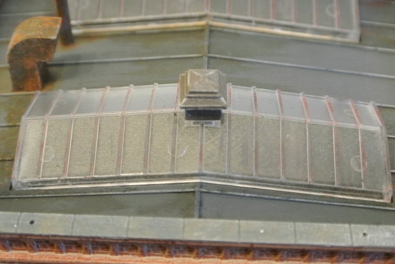

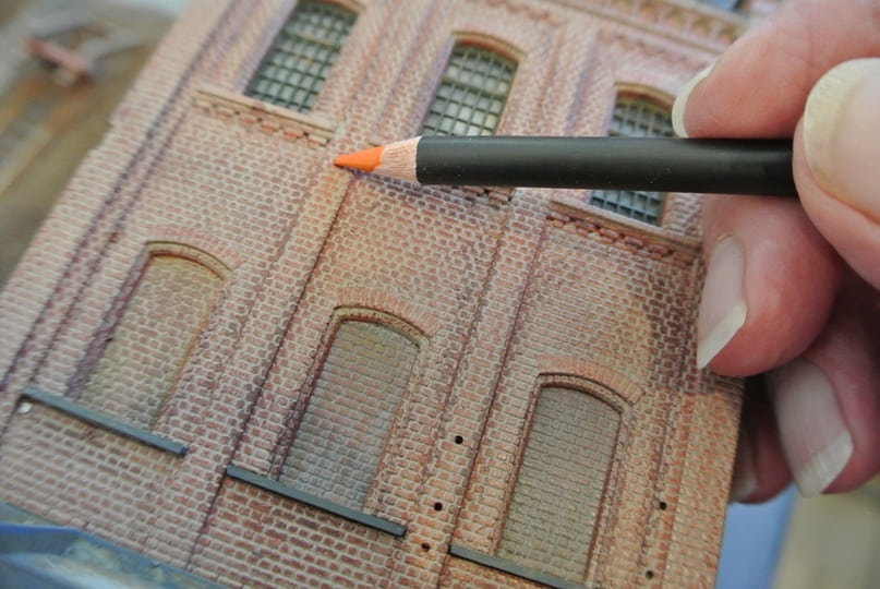

Citaat van: Wico op dinsdag 15 juli 2025, 09:07:40Volgens mij gebruikt @iTom deze potloden ook. Misschien dat hij nog advies voor je heeft.
Inderdaad die potloden gebruik ik al geruime tijd en naar volle tevredenheid.
Zorg er wel voor dat ze degelijk worden bewaard want na een val zal je merken dat de stift makkelijk breuken heeft.
Zorg ook altijd voor een scherpe punt dus een goede puntenslijper is zeker wel nodig.
Ik gebruik zo'n puntenslijper KLIKKIE DOEN maar zijn wellicht bij de Action ook te koop.
Je kan er vlakken mee kleuren.
maar met een scherpe punt kan je er ook kleine details mee accenturen.
Zelfs kan je met een nat kwastje bewerken. Dan vloeit het wat uit zoals hier op een ontluchtingskoker op een dak.
Beetje oefenen kan geen kwaad.
Dit bouwval is helemaal met de potloden bewerkt.
Wel later oppassen met aanraken want dan kan er wel eens wat meer aan je vingers zitten en minder op het bewerkte model.

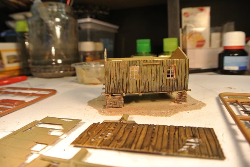

Okee. Zo'n setje heb ik ook liggen. Moet er nog mee aan de gang. Het is inderdaad een weatheringpotlood. Dit wordt veel gebruikt in de modelbouwwereld. Niet zo heelveel in de modelspoorwereld. Je kan het heel goed gebruiken voor het verweren. Goed, dit een linkje naar een filmpje:
Voor de rails: Gebruik standaard Tamiya-verf (XF-64 kleur). Wil je gaan testen met verweren. Ik heb dit eens gedaan op een gebouwtje: Verweren met krijt.
Je neemt een oud wagonnetje en je gaat uitproberen. Het is vooral doen, doen en nog eens doen. Dan kan het een en ander onder de knie krijgen. Niet te bang zijn om iets aan te passen. Dus koop / gebruik een oud wagonnetje of een oud huisje en ga aan het proberen.
