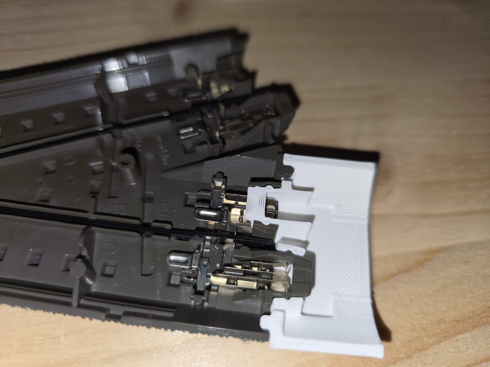

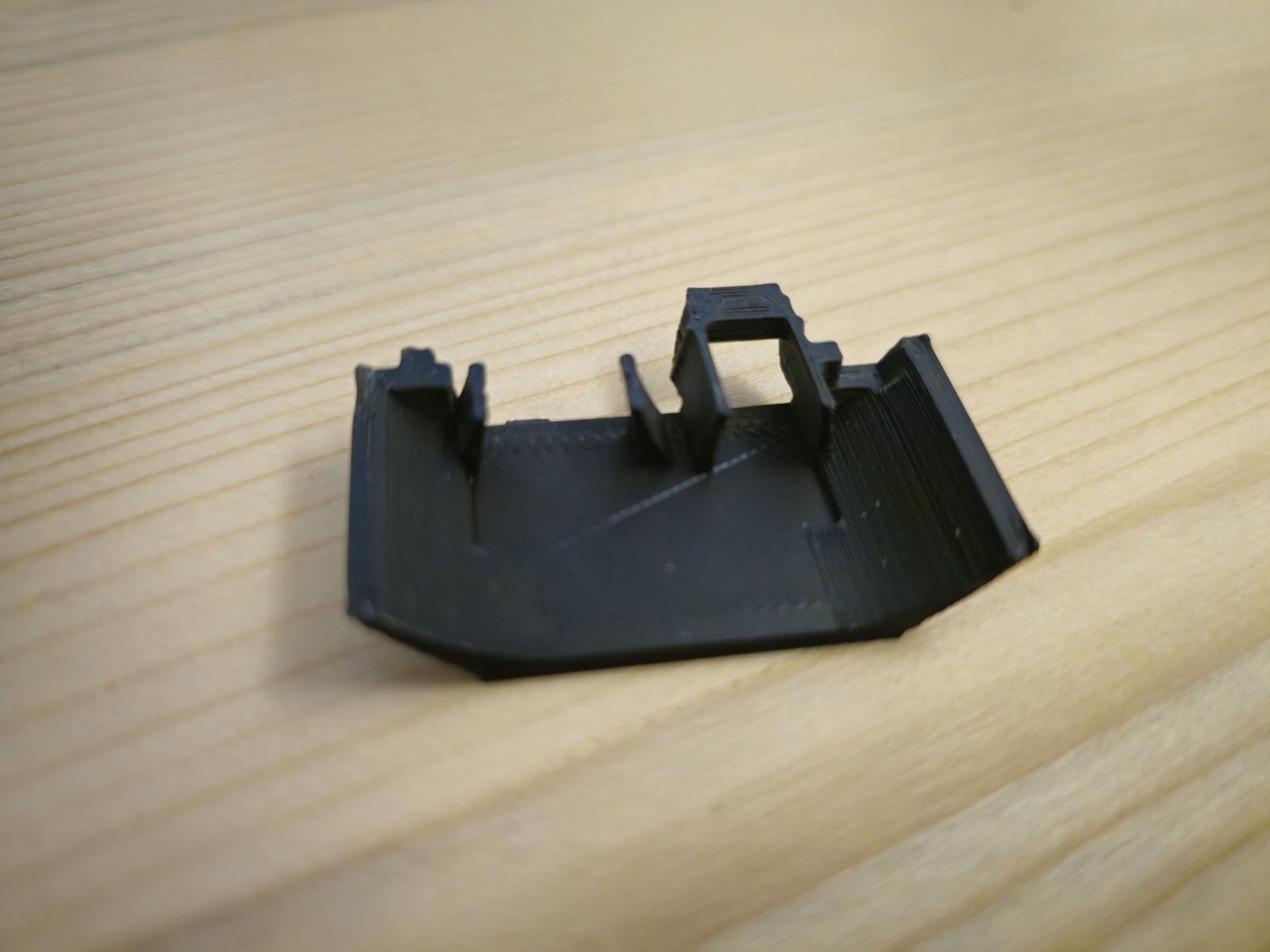

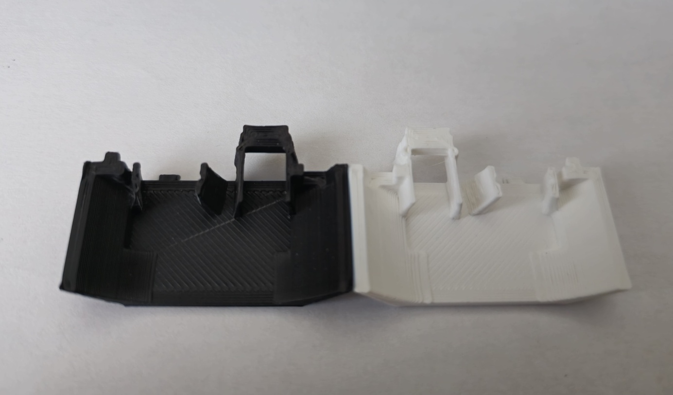

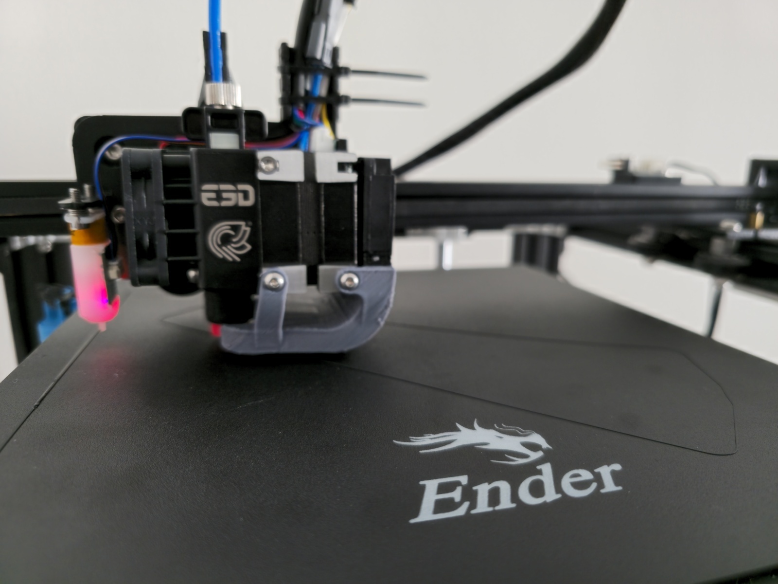

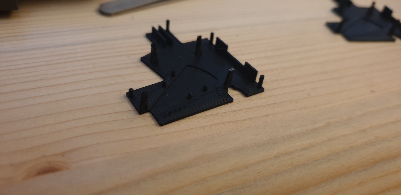

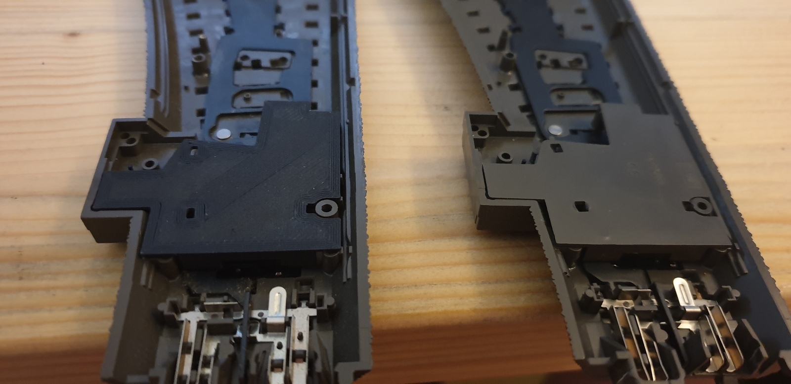

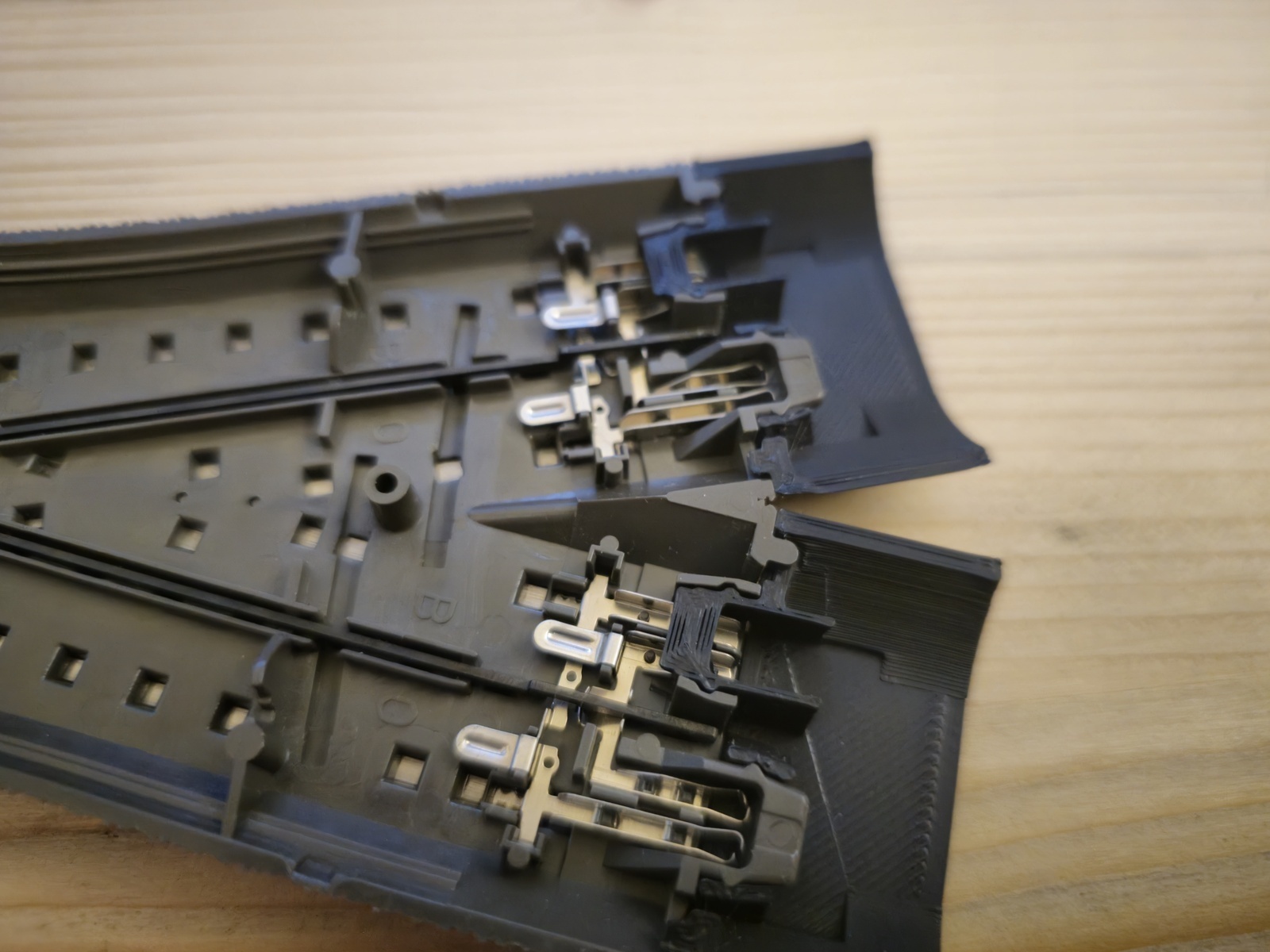

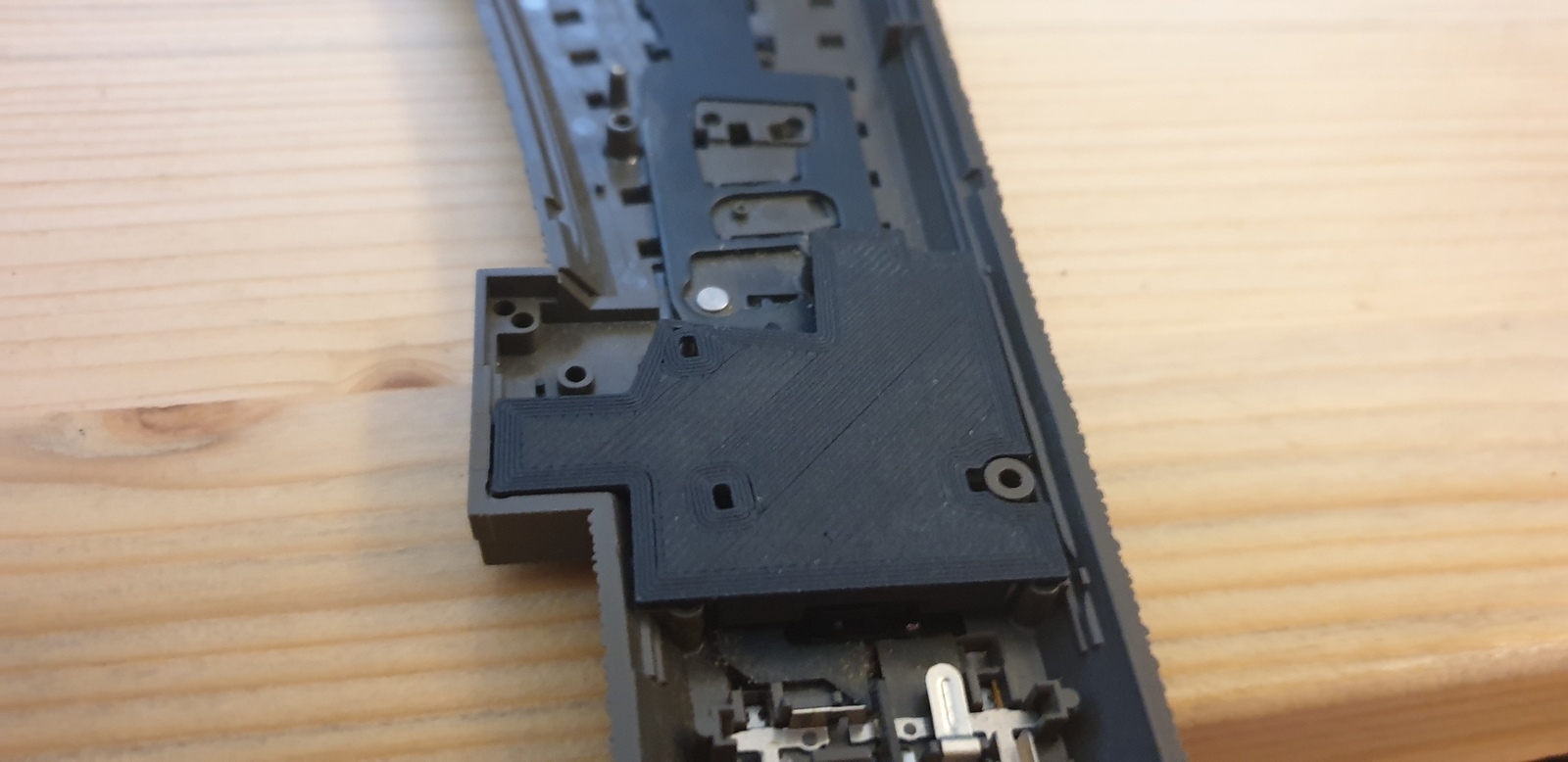

Als eerste nog even wat plaatjes van de bodemplaat, en voor de liefhebber zal ik hiervan ook de STL beschikbaar stellen. Let wel op: Dit is redelijk eenmalig monteren en daarna voorgoed van afblijven, want de pinnetjes breken terwijl je er naar kijkt!
1. Een origineel C-Rail wissel bodemplaatje.
2. Mijn 3D geprinte bodemplaatje.
3. Bodemplaatje gemonteerd in het (inmiddels dus niet meer) bodemloze wissel.
4. En nog even naast een wissel met een origineel bodemplaatje.
* De bodemplaat duwt het mechaniek als het ware terug in de bedding waardoor deze dus blijft zitten. Zonder de bodemplaat loopt het mechaniek gegarandeerd vast doordat het scheef zakt (Met name het deel onder de wissel hendel) na 1 a 2 keer omschakelen.

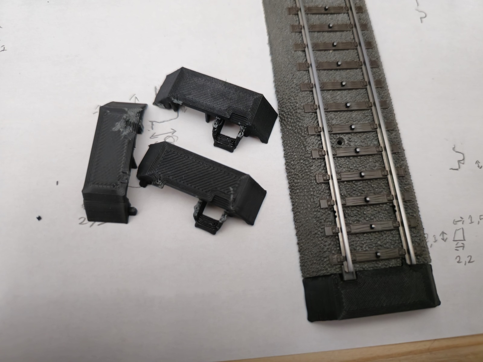

Omdat ik, zoals je waarschijnlijk wel zult begrijpen, nog niet echt ervaring heb in het ontwerpen van C-rail, maar wel zeker weet dat ik een standaard rechte rail prima moet kunnen maken. Heb ik logischerwijs gekozen om te beginnen met het ontwerpen van een... Trom geroffel.. linker wissel! :D Dit omdat ik wel wat validatie wil alvorens ik de stap maak naar het ontwikkelen van mijn eerste einddoel (Een Y-wissel), en voorzie dat dat met een model voor een Y-wissel gewoon een stuk lastiger zou gaan.
5. Maar eens beginnen met een printje ter validatie van de maten en boogstraal.
6. En dat blijkt best wel goed te passen! Al zal een oplettende kijker ongetwijfeld een iets later terugkerend probleem kunnen spotten.
Doordat dat eerste test printje dus zodanig goed lijkt te zijn qua maten, maar ik eerst zeker wil weten dat ik het wissel ook goed kan koppelen... Heb ik besloten om voor nu eerst verder te gaan met het prototypen van de C-rail connector. Dit omdat de printtijd van de gehele bedding +/- 2 uur zou kosten, terwijl puur een connector test stukje in een kleine 10 minuten is geprint. Oftewel: In de tijd van 1 volledige bedding, kan ik 12 connectoren printen, en daarmee is dat op kleine schaal prototypen dus niet ongunstig! :)

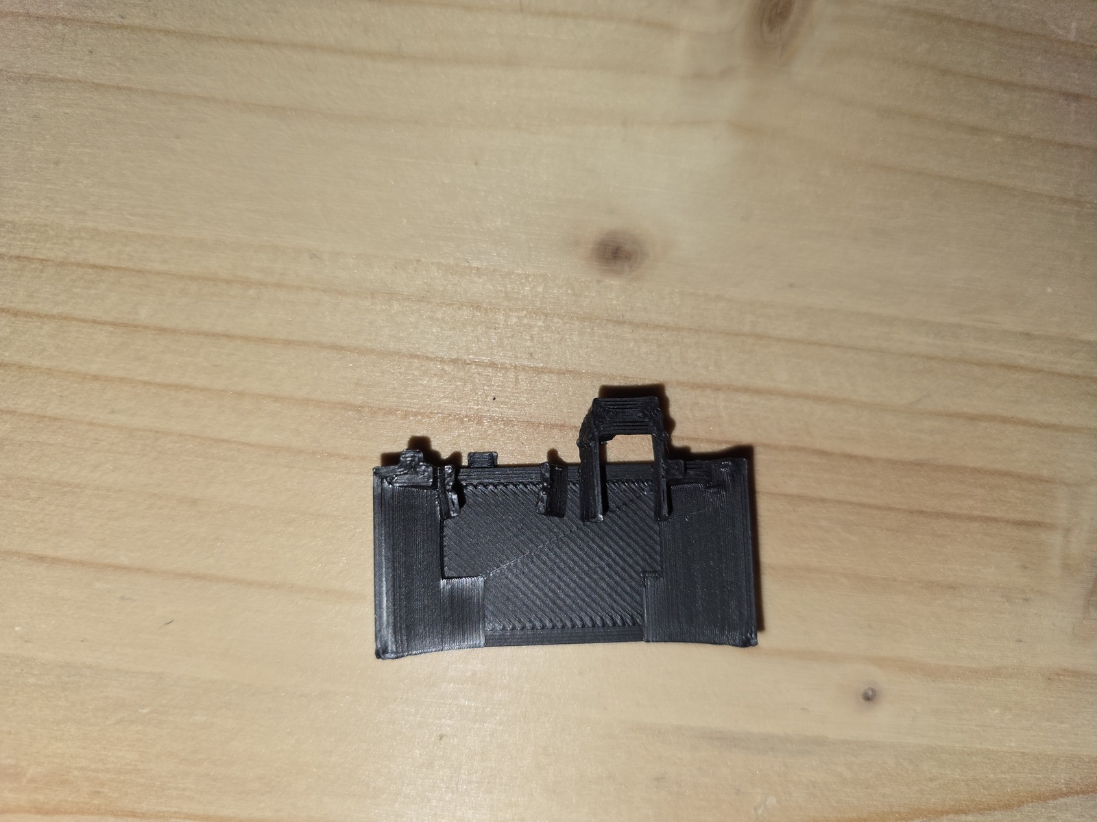

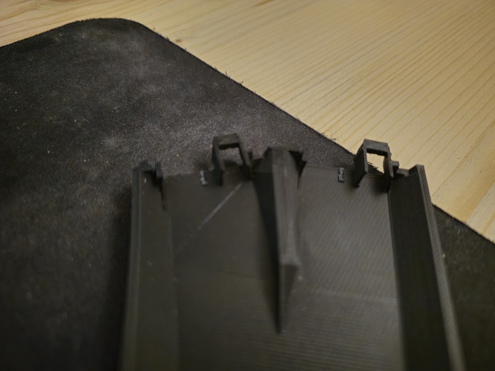

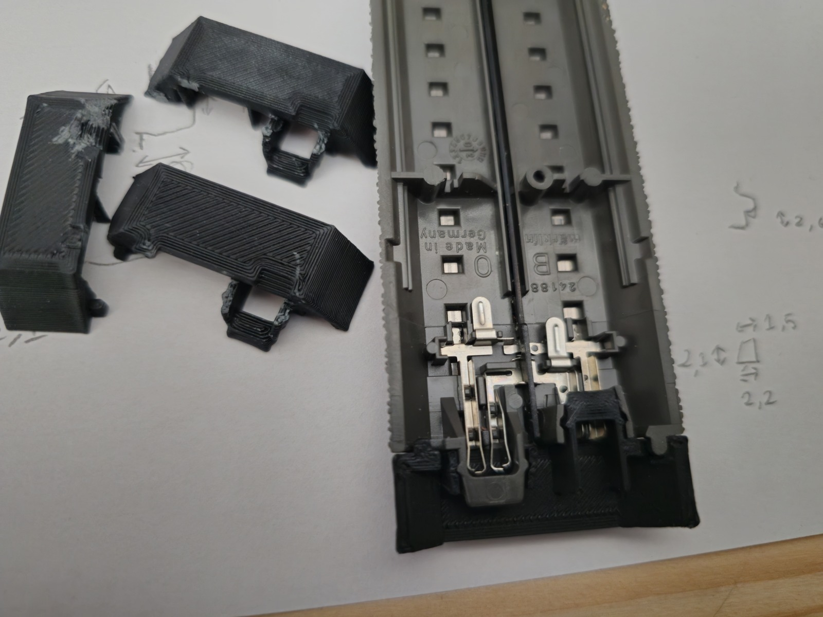

7. Een setje prototype connectoren, allen met de nodige gebreken die handmatig nabewerken vereisten. Let op dat ik ook de pre 2001 plastic rail heb geëmuleerd! :D
8. En de onderkant van het gekoppelde stukje op bovenstaande foto om te bewijzen dat deze echt gekoppeld zit.
9. Omdat ik echter met bovenstaande ontwerpen niet tevreden was: Want te fragiel, of te weinig kracht in het koppelen, of etc. etc. etc. Heb ik het ontwerp redelijk verfijnd, waarvan hier het resultaat.
10. En gekoppeld ziet dat er dan zo uit.

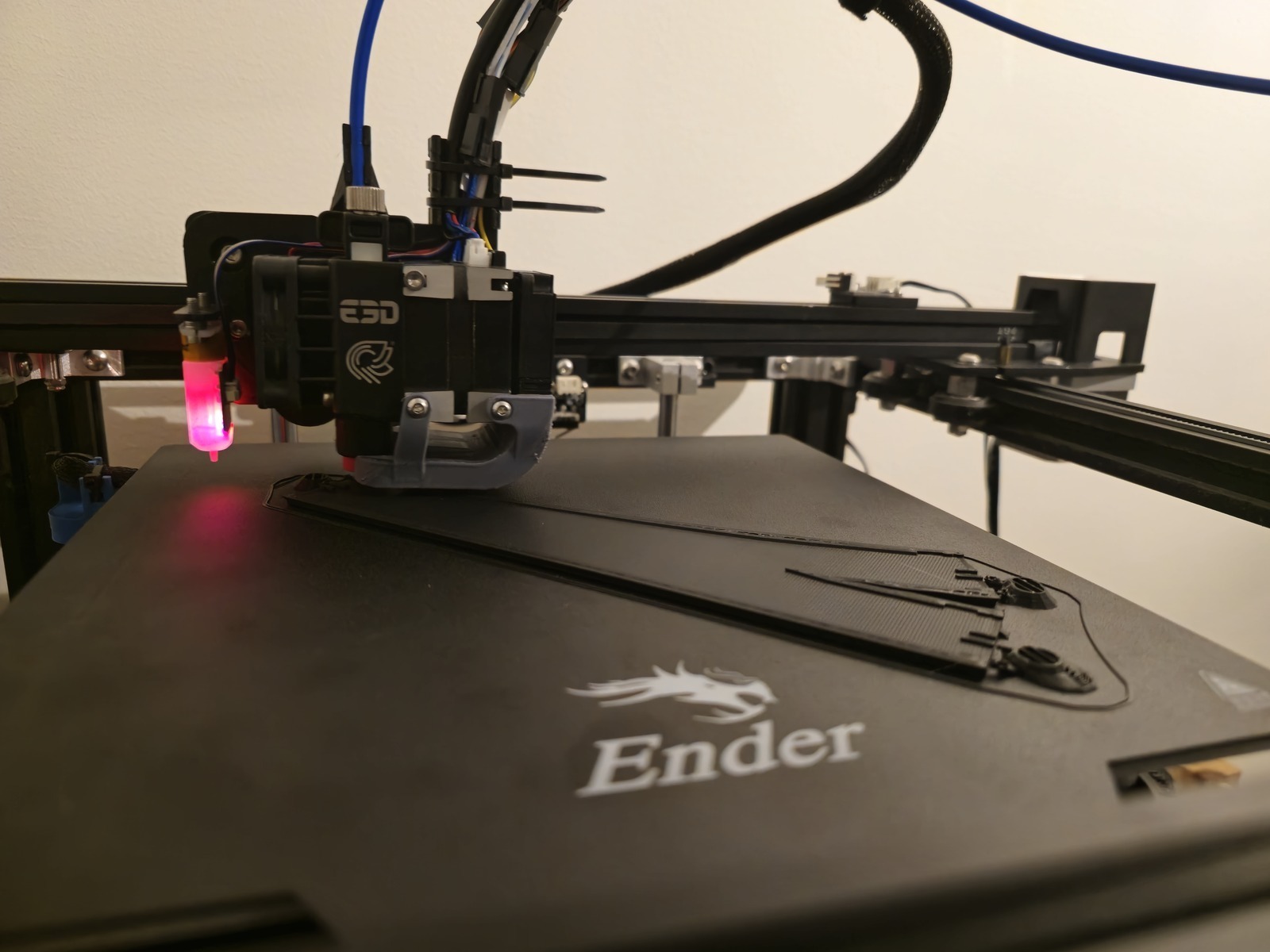

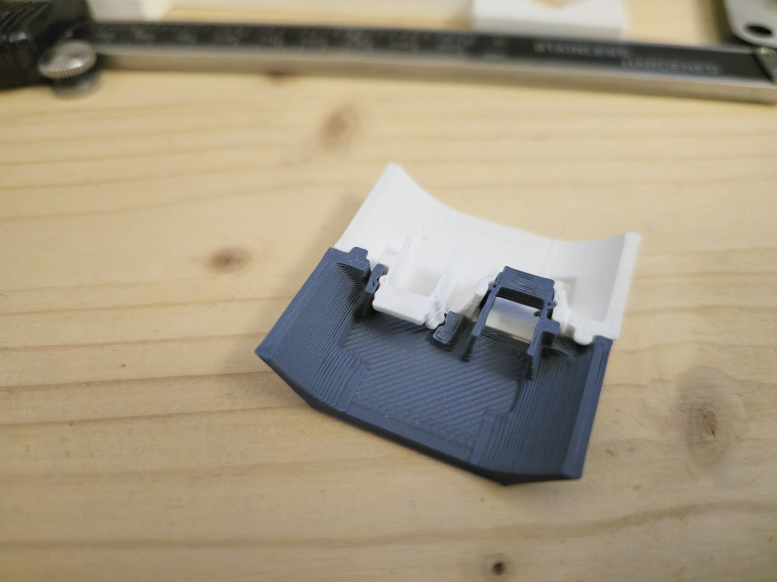

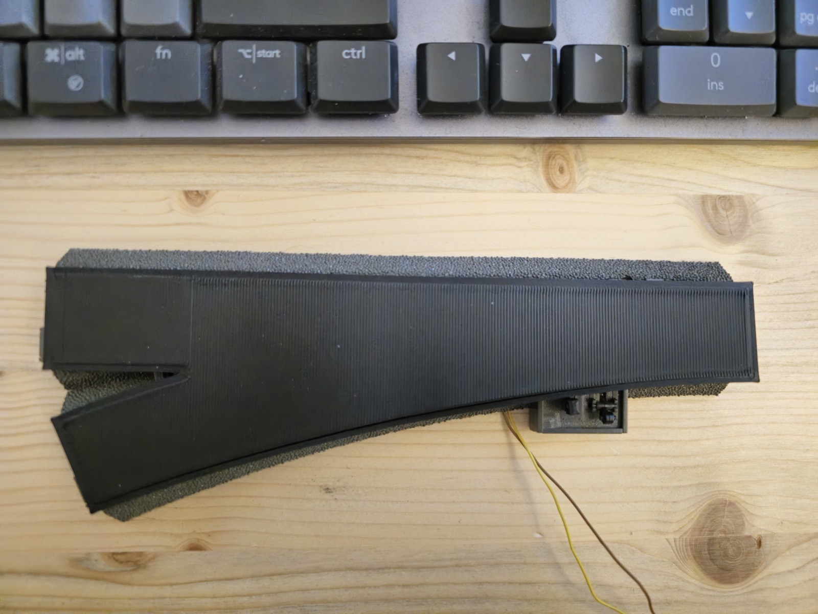

Goed, met redelijk succes bij de ruwe connector prototypes. Heb ik besloten om in te gaan zetten op een full scale testje voor de wissel bedding. Maar helaas liep dat toch nog niet helemaal zoals ik had gehoopt... :(

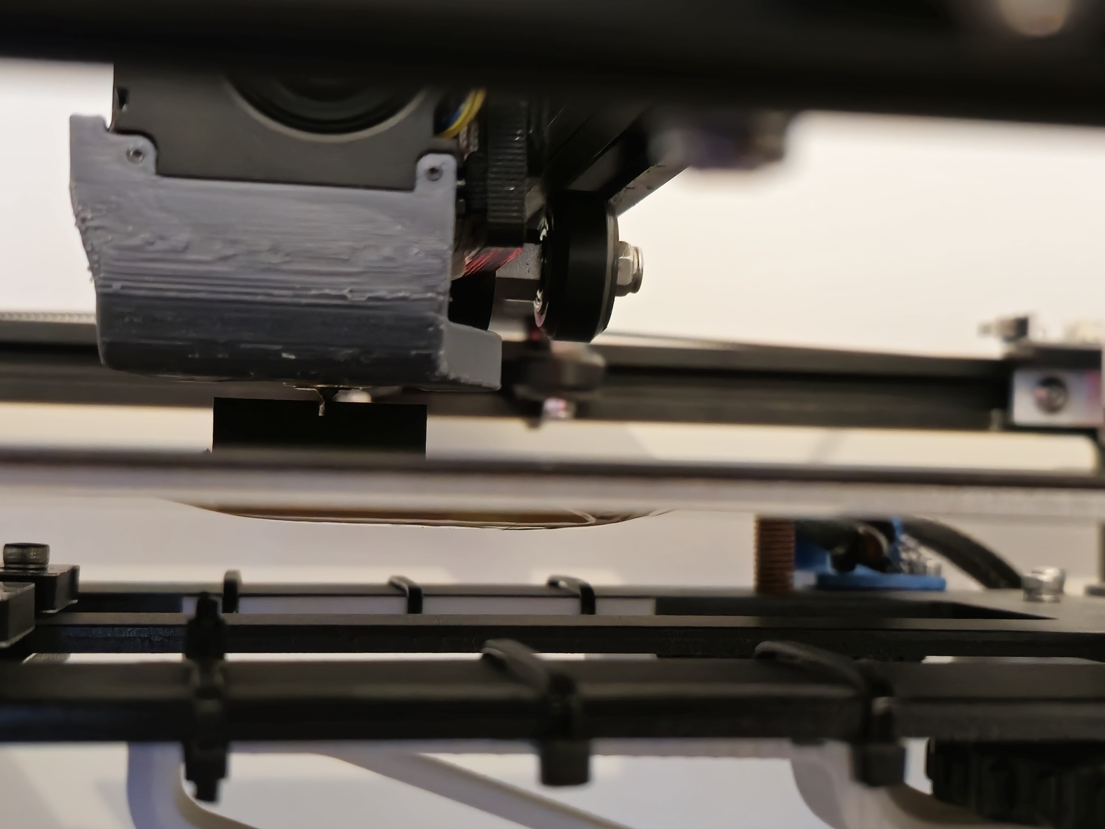

11. Printen maar!

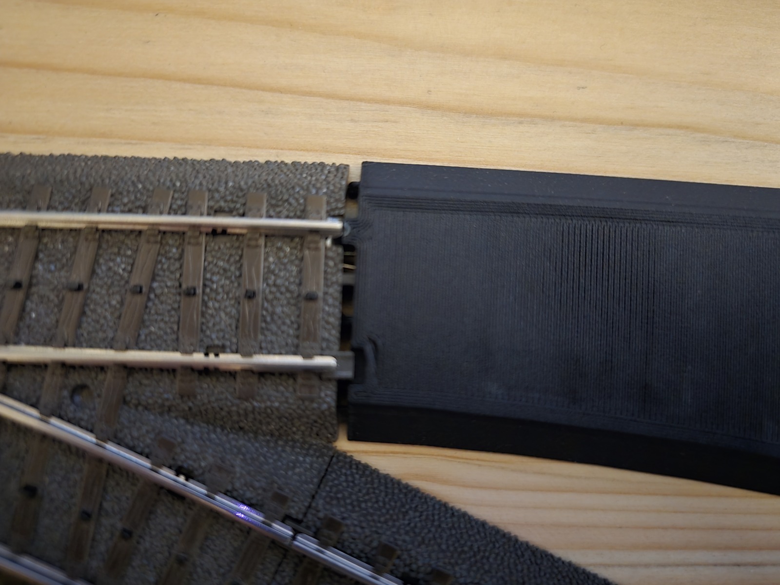

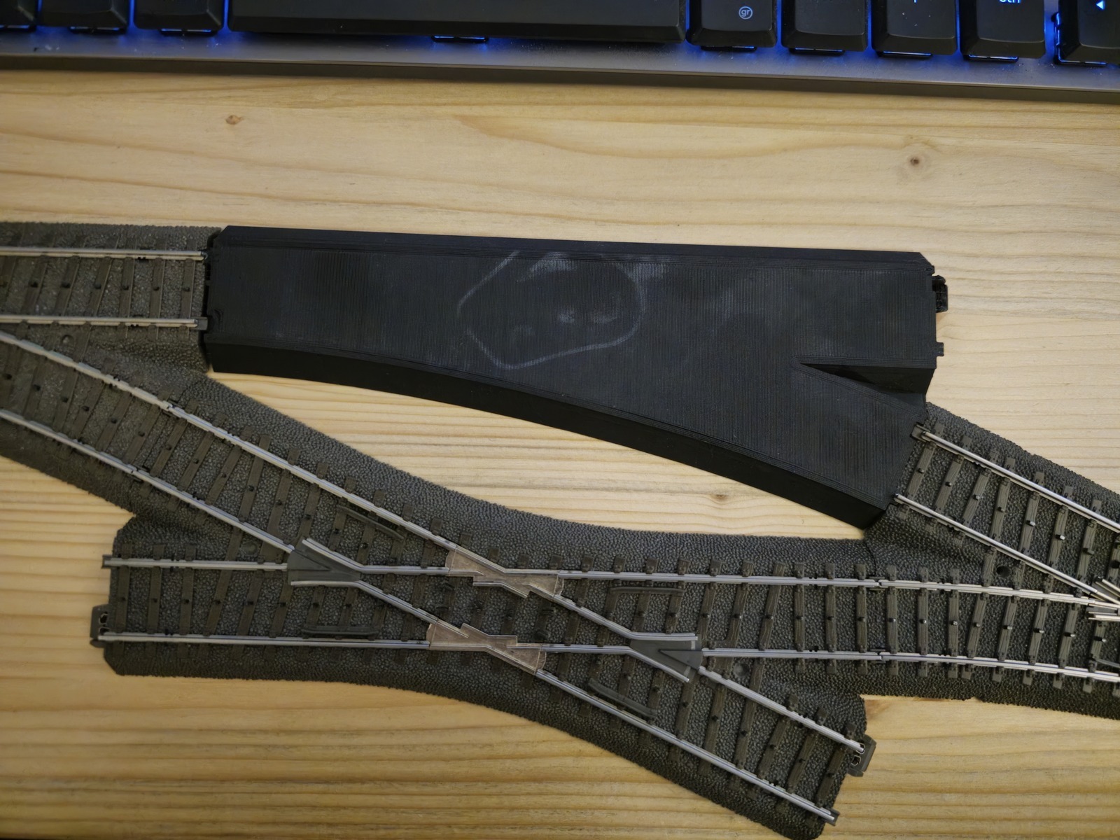

12. Ingepast lijkt het best goed te voldoen aan de standaard C-rail geometrie.
13. Maar schijn bedriegt helaas... :( Het wissel is namelijk net iets te kort.
14. Ook de connector zoals hier nog ontworpen blijkt helaas nog een zwakke plek te zijn.
15. En hoewel het prima koppelt direct op C-rail, is dat denk ik vooral doordat C-rail zo goed koppelt, want zoals te zien zitten er nog wel wat gebreken in onderling koppelen! :o)

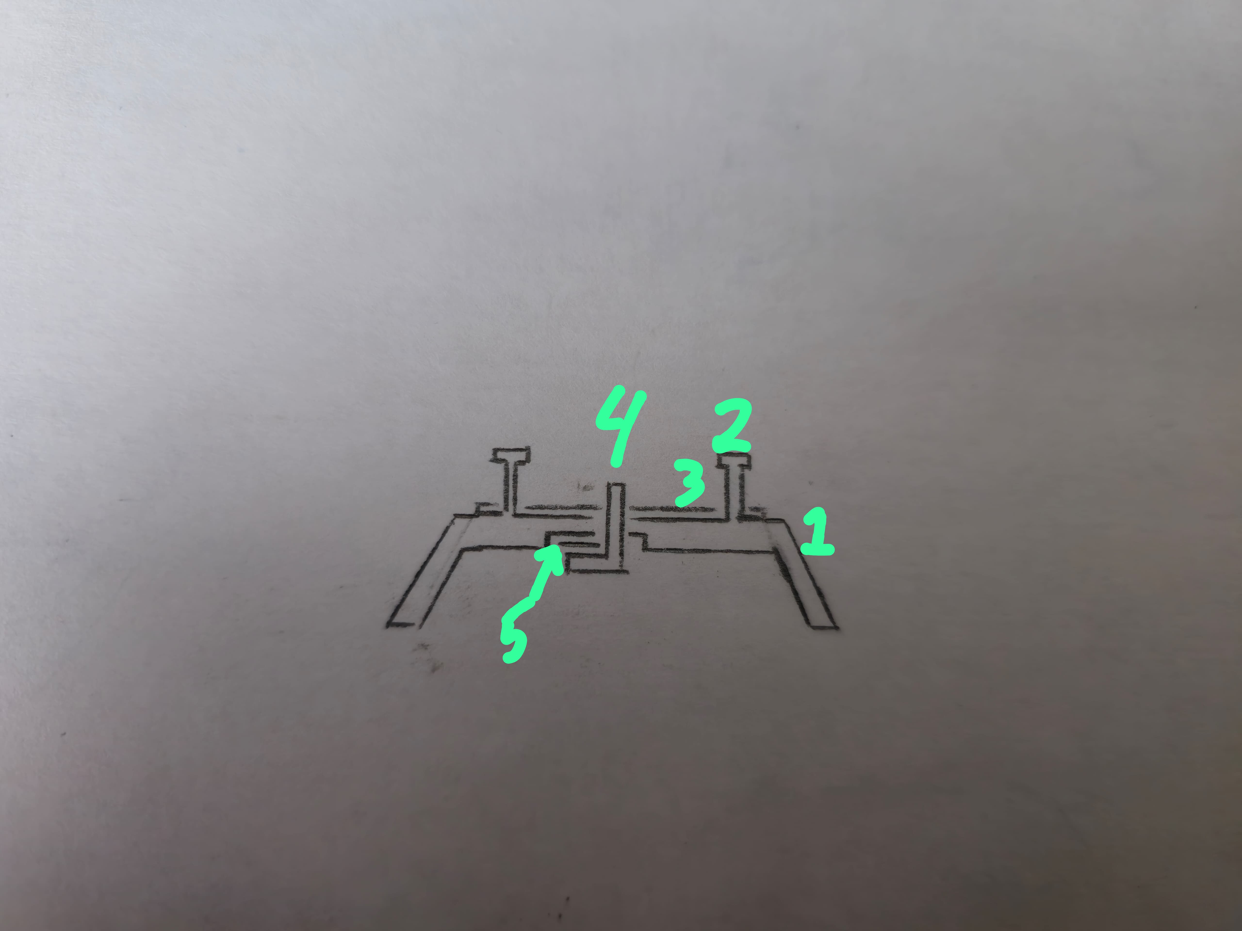

Over de puko's heb ik zeker al wel wat nagedacht, maar ik ben nog niet op een finaal idee/ontwerp uitgekomen. Wel weet ik vrij zeker dat het niet de puko's van Weichen Walter zullen worden, omdat ik eigenlijk die véél te duur vind voor wat je krijgt... Momenteel overweeg ik om onderstaande (Let op tekening is niet persee op schaal) te gaan toepassen voor de puko's, waarbij ik deze dus zelf zal maken van messing of iets dergelijks. Dit zal 1 van de weinige dingen zijn die ik niet kan printen, en het beetje handwerk dat dit op zou leveren ben ik niet echt bang voor gelukkig.
1 is uiteraard rail bedding;
2 is de railstaaf;
3 is de biels, die steekt iets boven de bedding uit maar zakt er voor het grootste deel in;
4 is de puko zelf, die zoals te zien een knik zou krijgen onder de bedding;
5 is een dun messing (oid) stripje dat door de hele rail zal lopen, maar iets verzonken ligt in de bedding. Hierop kan de puko worden gesoldeerd;
Hoe ik tot dusverre tot bovenstaande ben gekomen zal later in dit topic ongetwijfeld de revue nog wel eens passeren trouwens! Maar voor nu is dit topic daar verder nog niet echt aan toe, eerst volgende stap zal het goed krijgen van de connector zijn. :)

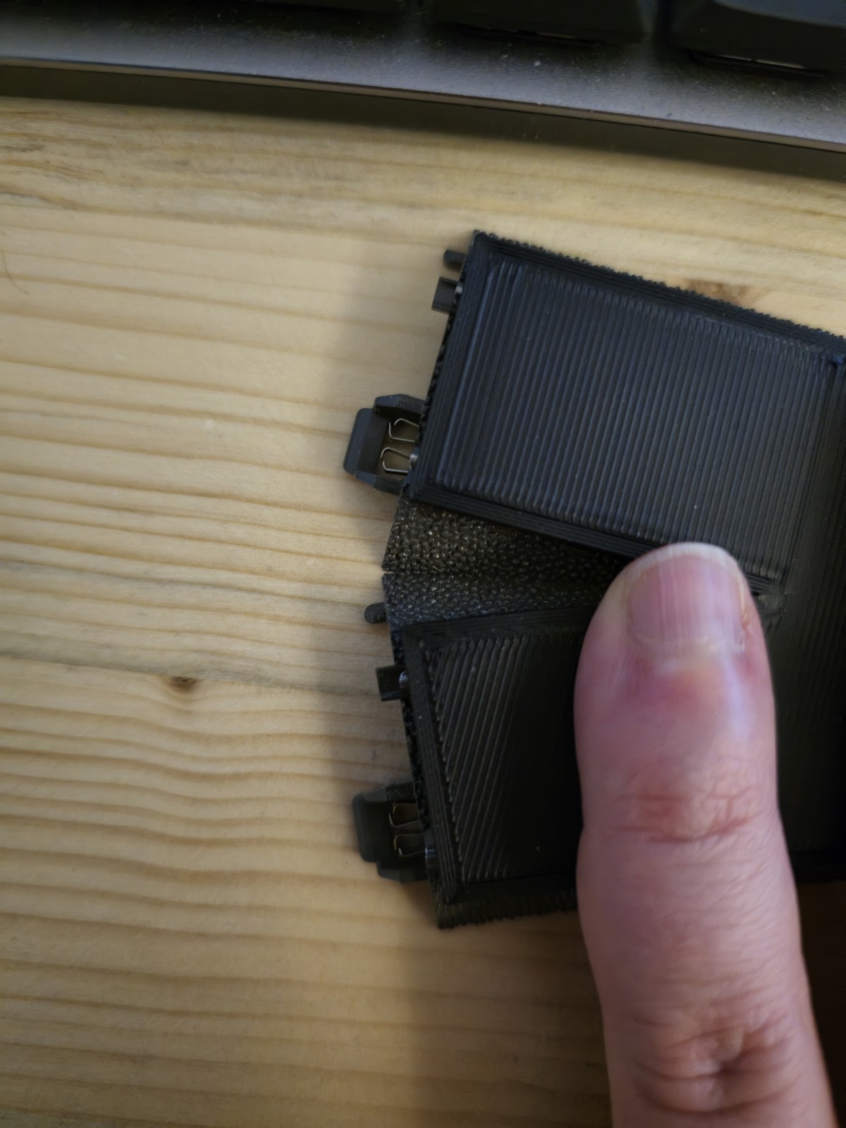

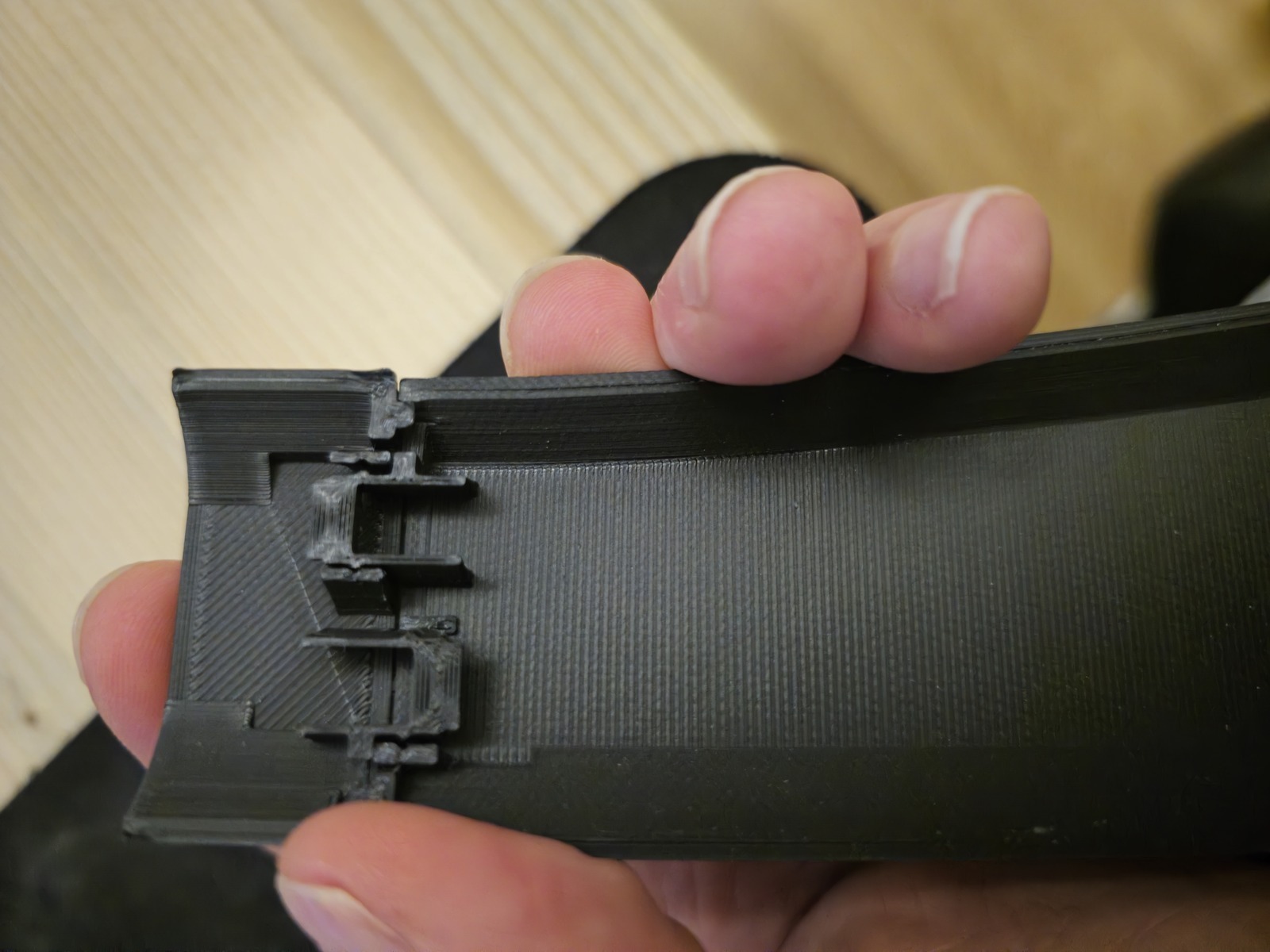

Goed zoals eerder vandaag belooft, ga ik voor nu eerst eens verder met het verbeteren van de connector. En dit is nodig ook, want zoals vorige keer bleek: Het huidige ontwerp koppelt niet goed op zichzelf, en dat is uiteraard wel van belang als ik meerdere custom rails achter elkaar zou willen leggen. En erger nog: Het is niet stevig genoeg, met als gevolg dat het erg veel weg heeft van de oude series C-rail. De koppelmechaniek deeltjes vliegen je letterlijk om de oren! :o)
Om te beginnen maar eens de stevigheid aanpakken, want zonder stevigheid gaat dit nooit werken... Het probleem van de ontbrekende stevigheid zit volledig in het ontvangende deel van de connector, want het uitstekende deel is verder prima stevig. Immers is deze nooit kapot gegaan, op de expres door mij gesloopte 2001 emulator rail (want het paste niet) na dan. Na wat analyseren bleek het grootste probleem dat de delen iets te dicht op elkaar zaten, en daarmee dus dusdanig krap waren dat de C-rail niet anders kon dan mijn connector ontwerp slopen...
Na dat aangepast te hebben, bleek het nog altijd een wat gevoelige plek te zijn. Maar in plaats van bij elke keer koppelen afbreken, is het inmiddels al verworden tot bij grove onhandigheid (Lees: Olifant in porselein kast achtig) afbreken... Wat gelukkig na toepassen van wat slimmigheidjes, zoals het iets dikker maken, en taps toe laten lopen van de buitenwand, ook volledig is opgelost.
16. Het ontwerp voor toepassen van de slimmigheidjes.
17. Het ontwerp na toepassen van de slimmigheidjes.
18. Een succesvol gekoppelde rail zonder dat hier een veiligheidsbril voor nodig is. :o)
19. En gekoppeld aan een 2e printje van het vernieuwde ontwerp, helaas nog altijd niet heel succesvol want zit niet vast. Een oplettende kijker zal opvallen dat ik hier ook het kleine knikje wat in de ontvangende delen van de echte connector zit heb toegepast

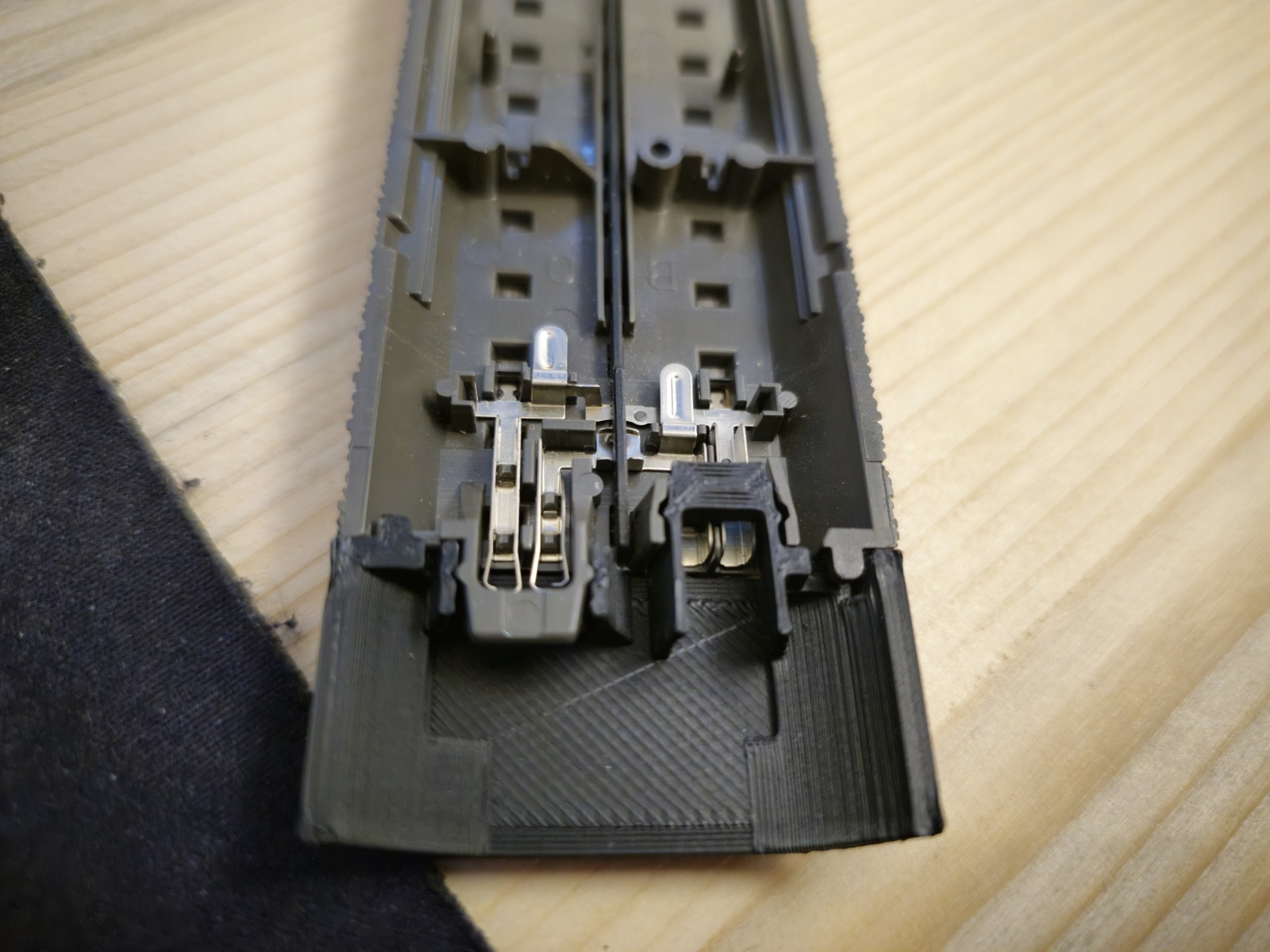

Goed, nu de connector zelf stevig is. Is het tijd om ook het probleem op te lossen waarbij alle kracht van koppelen uit de C-rail lijkt te komen. Deze conclusie trek ik omdat als dit niet het geval zou zijn, het onderling koppelen ook perfect zou werken. Iets wat dus helaas nog niet het geval is... Hierbij heb ik echter het vermoeden dat in tegenstelling tot de ontbrekende stevigheid, dit probleem juist in het uitstekende deel zit. Met als gevolg dat dit deel dus in zowel de echte C-rail, als in mijn koppeling variant, redelijk voor spek en bonen mee doet...
Dit oplossen was hoewel ik nu kan zeggen niet complex, wel heel tijdrovend. Zodoende maken we stiekem even een sprongetje naar vandaag, en slaan we een aantal andere al genomen tussenliggende stappen even over voor een later moment. Die hebben immers niets met de koppeling te maken! >:-D De reden dat dit tijdrovend was is trouwens simpel: Het uitstekende deel van de connector laat zich niet heel fijn opmeten, met als resultaat dat veel gok werk is. Maar erger nog: Die bevat een gemeen trucje, dat direct zorgt voor véél meer kracht in het koppelen! Dat trucje uitvogelen koste dus even wat tijd...

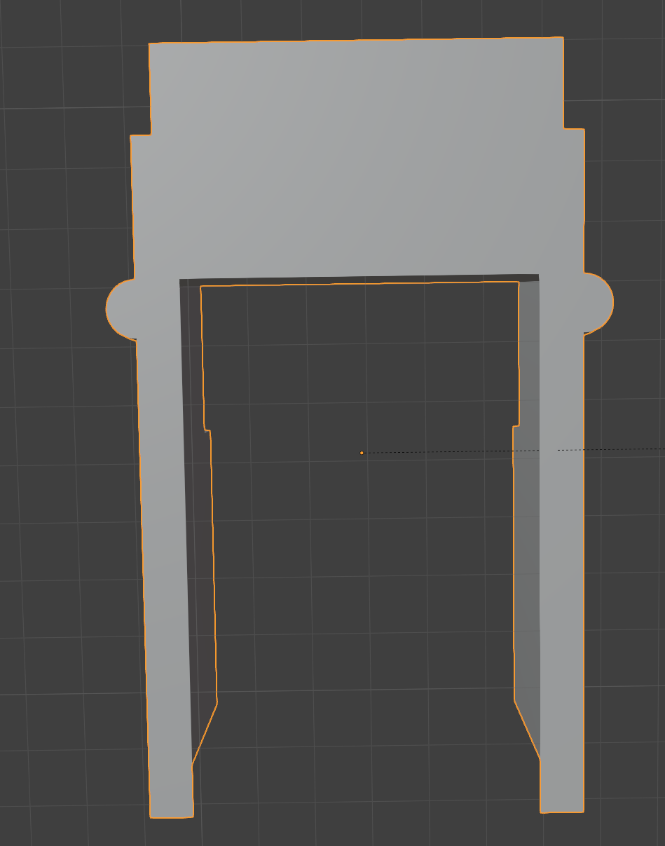

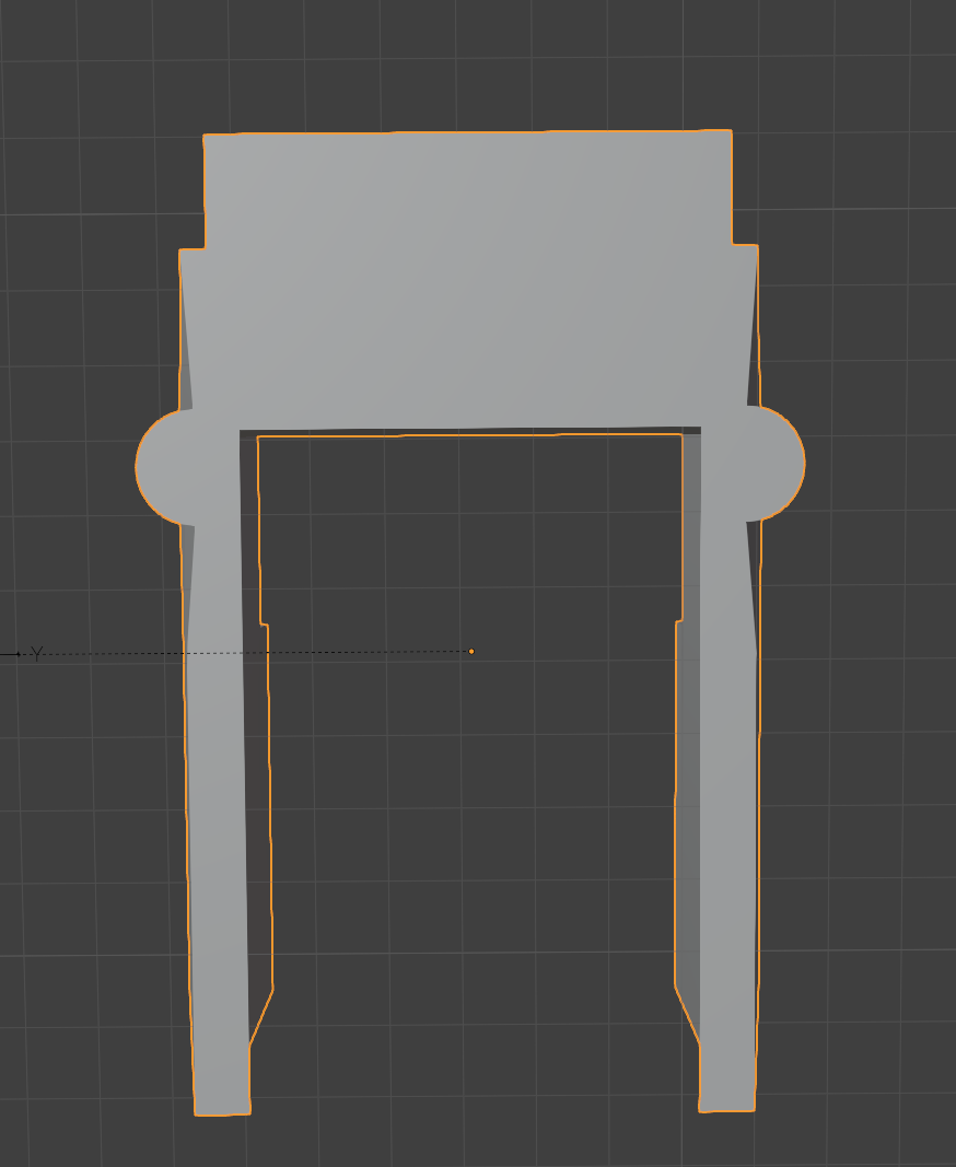

20. Het oude ontwerp van het uitstekende deel.
21. Het nieuwe ontwerp van het uitstekende deel (Zoek de verschillen).
22. En hier dus dat gemene trucje, wat alleen zichtbaar is als je héél goed naar het origineel kijkt. Maar hier hopelijk wél duidelijk te zien.
23. Ter vergelijking hier het oude ontwerp van de koppeling.
24. En hier het nieuwe.
25. Gekoppeld aan C-rail ziet dat er dan zo uit.
26. En belangrijker nog: Dit biedt zelfs enorm veel koppelingskracht met een (semi)defecte ontvanger!
27. Omdat dit ontwerp dus "ietsjes" sterker koppelt, heb ik ook de ontvangende kant nogmaals ietsjes verstevigd.
Ik durf van dit nieuwe ontwerp wel te stellen dat dit nu echt af is. Het koppelt dusdanig goed aan C-rail, dat er zelfs meer kracht in aanwezig is dan met C-rail op C-rail! En ook het onderling koppelen gaat nu uitstekend. Al met al dus: Eind goed al goed, nu snel terug in de tijd voor de volgende update! :o)

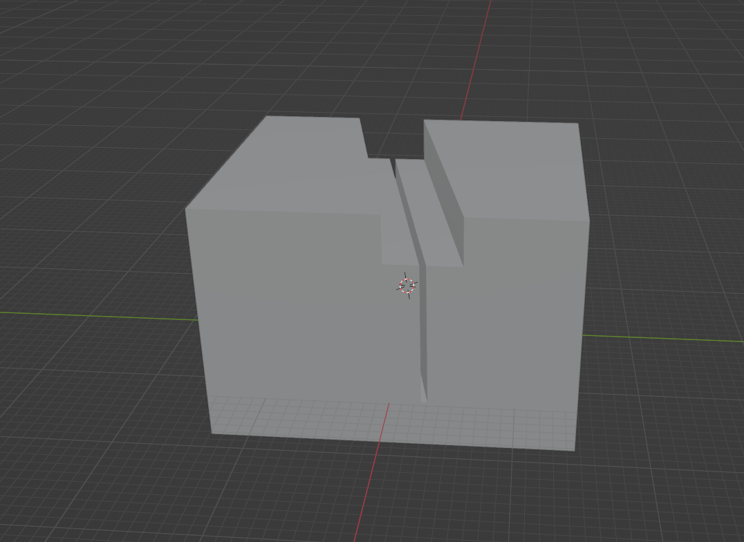

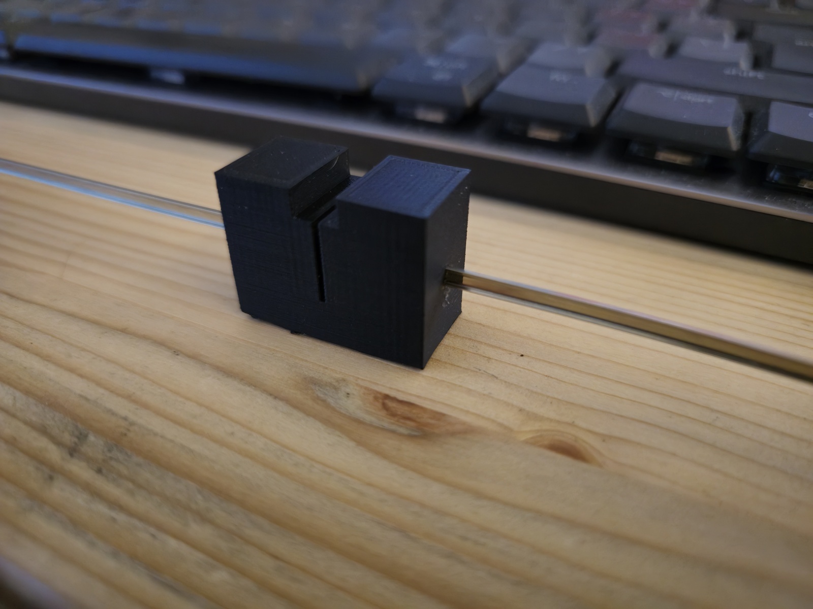

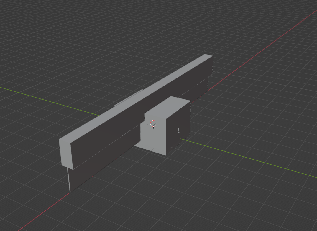

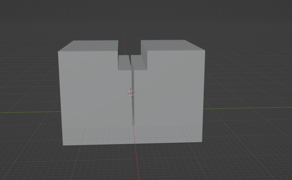

Omdat ik weet dat het goed recht zagen van rails doorgaans een beste uitdaging is, en zeker als je dat onder bepaalde hoeken wil doen. Heb ik een zaaghulpje ontworpen waarmee ik zeer eenvoudig rails met exact de juiste hoek die nodig is kan zagen. Dit doordat mijn ontwerp het toelaat vrij eenvoudig om hoeken van -85 tot +85 te creëren, waarmee dus alle hoeken in een boog van 170 graden gemaakt kunnen worden. Het idee hierachter is dat een railstaaf (Ik werk met Tillig code 100 rail) in het ontworpen hulpstukje gestoken wordt, waarna dit redelijk goed vast zit zodat de zaagsnede dus netjes blijft en niet de hele rail vernielt.
Nu vraag je je misschien af waarom -85 tot +85 en niet bijvoorbeeld 0 tot 170, of waarom niet gewoon 180 graden?! Maar dat is gelukkig vrij eenvoudig uit te leggen: Ik ga namelijk uit van dat een hoek van 0 graden exact haaks op de rails staat (Effectief 90 graden dus), waarmee je dus een negatieve en positieve hoek kunt creëren. Op te merken hierbij is dat het uiteraard prima mogelijk is om tot - of + 90 graden te gaan, alleen zou je de rails dan over lengte in tweeën zagen waar ik het nu niet zo van in zie... O:-D :o)
En voor geïnteresseerde in het zaaghulpje is hier de Blender file beschikbaar. ;)

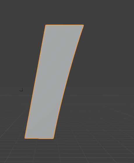

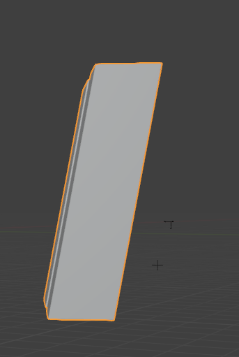

28. Het zaag hulpje stukje met een (extreem versimpeld) model van een Roco railzaagje.
29. Het hulpstukje met dus de uitsnede voor het zaagje.

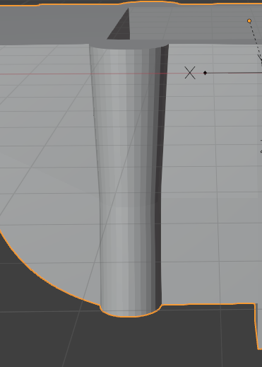

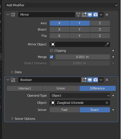

30. Door effectief gebruik te maken van de boolean modifier in Blender is het dus enorm eenvoudig om die zaagsnede aan te passen naar eender welke gewenste hoek.
31. Zoals dus een hoek van -12,2 graden zoals noodzakelijk voor de rails rond het puntstuk.

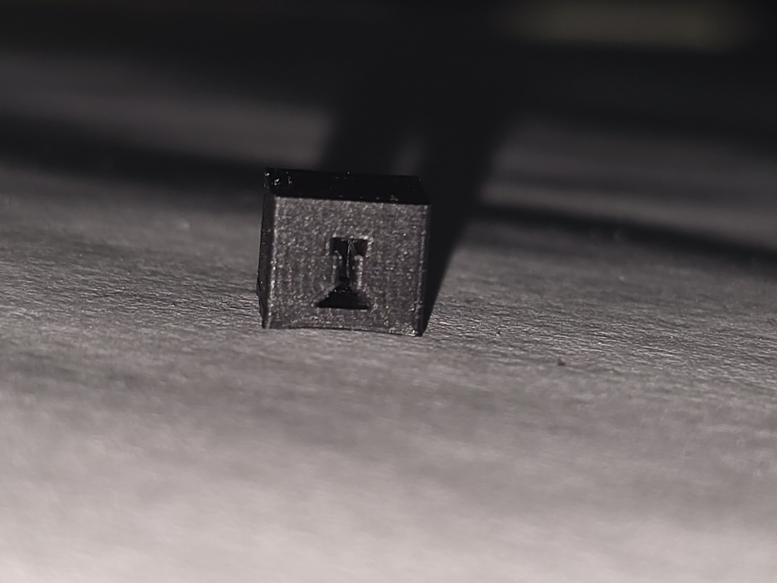

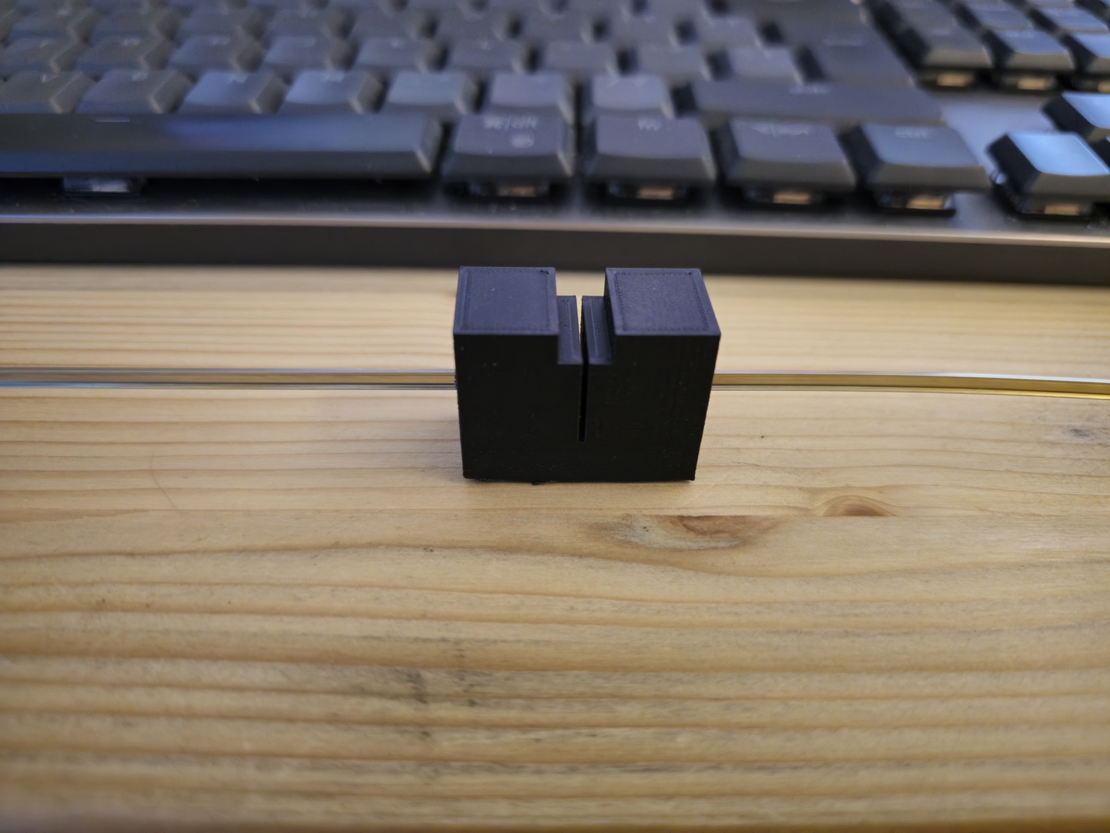

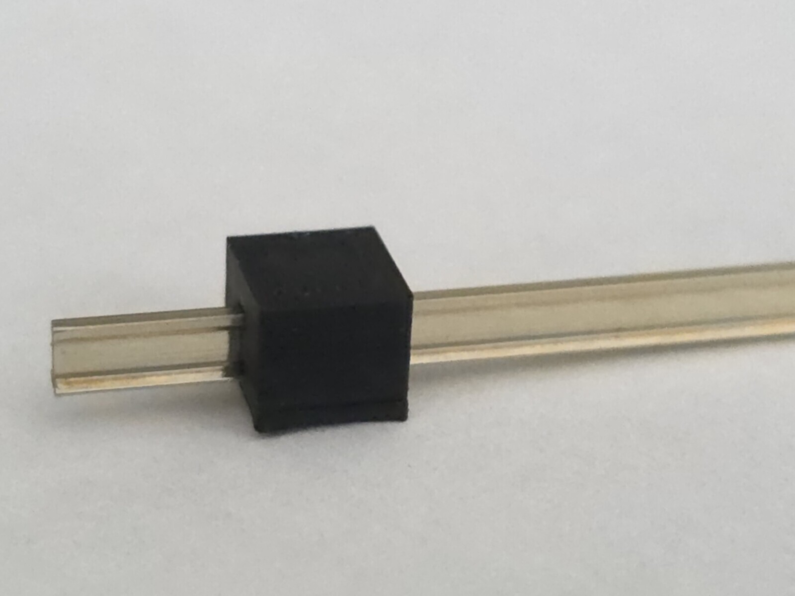

32. Een prototype blokje met duidelijk zichtbaar de ruimte voor de rails, ter validatie of dit uberhaubt zou kunnen passen, en zoja of dit strak genoeg zou zijn.
33. En het prototype blokje op een railstaaf geschoven.
34. Het eerste hulpstukje wordt geprint.
35. En na het printen ziet dat er dan zo uit op een railstaaf.

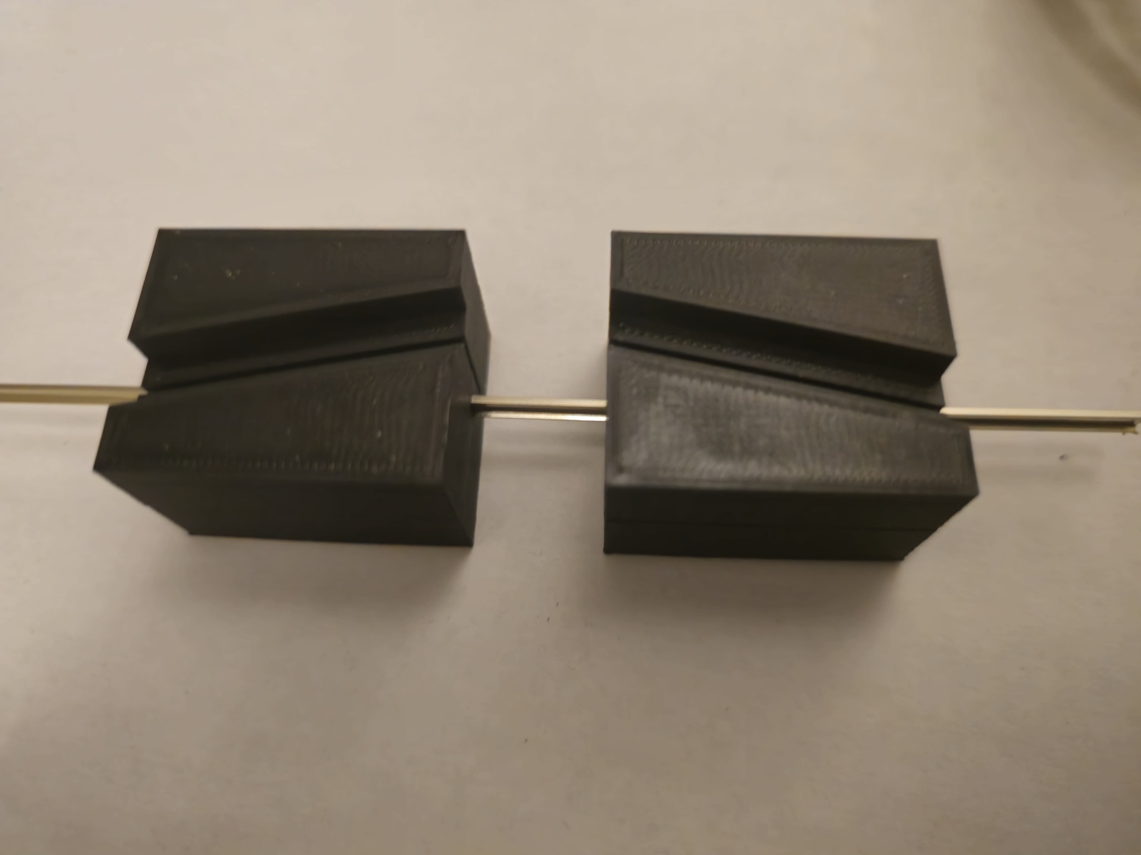

36. En ook voor het puntstuk zelf heb ik hulpstukjes geprint (Te weten: -78,4 en +78,4 graden).
