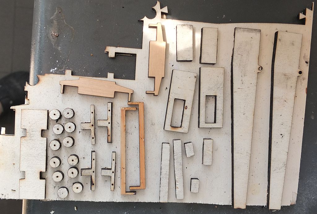

Eerst maar eens een schetsje maken in Inkscape en vervolgens uitsnijden met de lasercutter. Dat viel een beetje tegen, omdat het lichte triplex het fijne werk niet aankon. Maar ik had nog wat latjes beuken waar ik vrachtauto's van had gemaakt (#127). Daar zat nog voldoende in voor de onderdelen die ik voor de kraan nodig had.
Eerst maar eens de gesneden onderdelen, vers uit de cutter. De brandplekken zijn duidelijk te zien. En dan de uitgesneden delen los. De beukenplankjes hebben een iets andere kleur. Geeft niet, wordt toch geschilderd.
