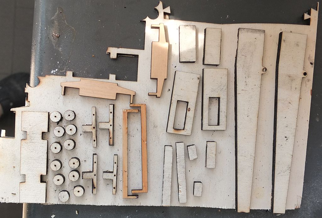

Eerst maar eens een schetsje maken in Inkscape en vervolgens uitsnijden met de lasercutter. Dat viel een beetje tegen, omdat het lichte triplex het fijne werk niet aankon. Maar ik had nog wat latjes beuken waar ik vrachtauto's van had gemaakt (#127). Daar zat nog voldoende in voor de onderdelen die ik voor de kraan nodig had.
Eerst maar eens de gesneden onderdelen, vers uit de cutter. De brandplekken zijn duidelijk te zien. En dan de uitgesneden delen los. De beukenplankjes hebben een iets andere kleur. Geeft niet, wordt toch geschilderd.

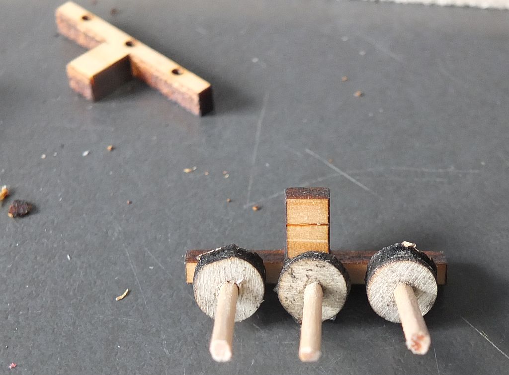

Vervolgens de wieltjes. Die moeten een gat krijgen voor de assen. Als as zijn cocktailprikkers (2 mm diameter) geschikt. Daarvan had ik nog wat stukjes liggen van project "blokhut" (#196). Wie wat bewaard die heeft wat. Die prikkers zijn al zo duur tegenwoordig....  :P
20260401 Gottwald kraan (4).JPG 20260401 Gottwald kraan (5).JPG 20260401 Gottwald kraan (6).JPG
Het wielstel, bogey zo je wilt, heeft dunnere gaatjes (1 mm diameter), maar dat past perfect omdat de prikkers taps zijn.
Zo moet het onderstel ongeveer worden. Maar eerst maar eens schilderen.

Van drie wielen zijn de assen ingekort. Een beetje peuterig werk, daarom doe ik het in delen.
