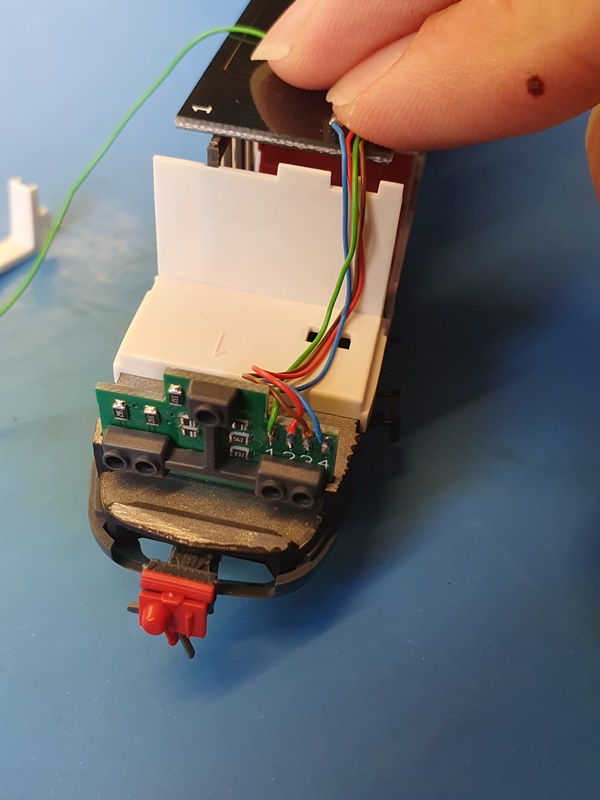

Deze wordt het uit frame getrokken, en de draden worden los gesoldeerd.

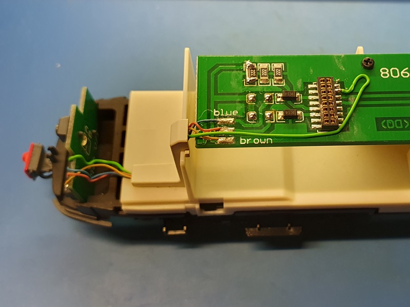

Dan is het nieuwe ledprintje te plaatsen, waarvoor een extra draad nodig is. De kabelgoot achter de cabine is ook omhoog te trekken, zodat de nieuwe draad straks ook daardoor kan lopen.
Op de achterkant van de nieuwe print is een soldeerbrug te leggen om te kiezen of het rangeersein de bovenste, of rechter pit van het A sein wordt.

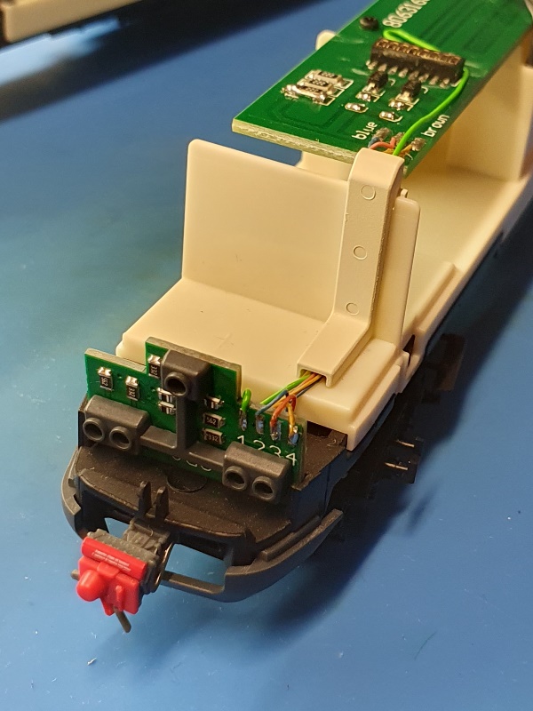

En dan is ook de lichtafdekking over te zetten van de oude print, naar de nieuwe.
Waarna het printje terug te plaatsen is, en de kabels op de plek geleid kunnen worden...
Zodat de kabelgoot weer dichtgeklikt kan worden.

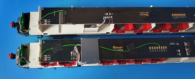

Draadje vast solderen aan de decoderuitgang, en wat instellingen in de decoder aanpassen.

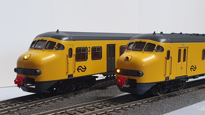

Wat het volgende resultaat oplevert.
Ik ben er zelf erg tevreden mee, vrij simpel te doen, maar toch leuk extraatje dat bij het indrukken van de rangeerstand de verlichting ook mee wisselt. Dat is dan ook de reden van het nieuwe printje, en waarom ik de originele print niet aangepast heb. Dan moet F0 uitgezet worden voordat het rangeersein zichtbaar is, en nu is inschakelen van de rangeerstand voldoende om de verlichting te laten veranderen. En na uitschakelen van de rangeerstand wisselt de verlichting dan weer naar normaal front-/sluitsein.

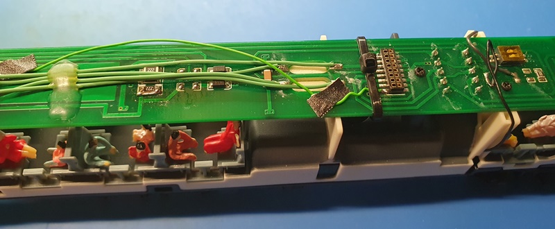

En ook in de oude versie is de nieuwe print in te bouwen.
Het is daar alleen van belang de weerstanden op de decoderprint te overbruggen en 2 diodes te verwijderen.
En datzelfde moet ook in de motorbak gebeuren ;)

Wat is eigenlijk de reden, dat de weerstanden overbrugd moeten worden en de diodes verwijderd?
Re: Roco Plan V in de ombouw - Rangeersein inbouwen
Weerstanden omdat er dan geen verschil in lichtsterkte komt tussen de stellen, danwel tussen frontsein en rangeersein (want op het nieuwe ledprintje zitten per led geschikte weerstanden).
De 2 diodes die ik heb weggehaald durf ik nu uit mijn hoofd niet meer te zeggen, daar is het te lang voor geleden, maar ik dacht dat het zeners betrof.
