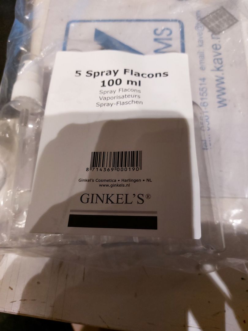

Spuitflacons:
Verkregen via www.ginkels.nl

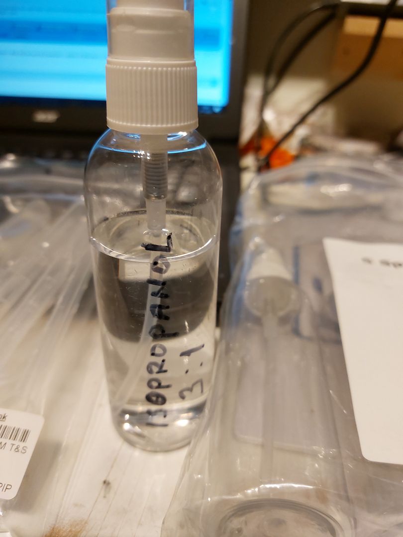

Isopropanol koop je per literfles via het www.
Flacon met deze Isopropanol gemixt met water in de verhouding 3(water) : 1(iso)

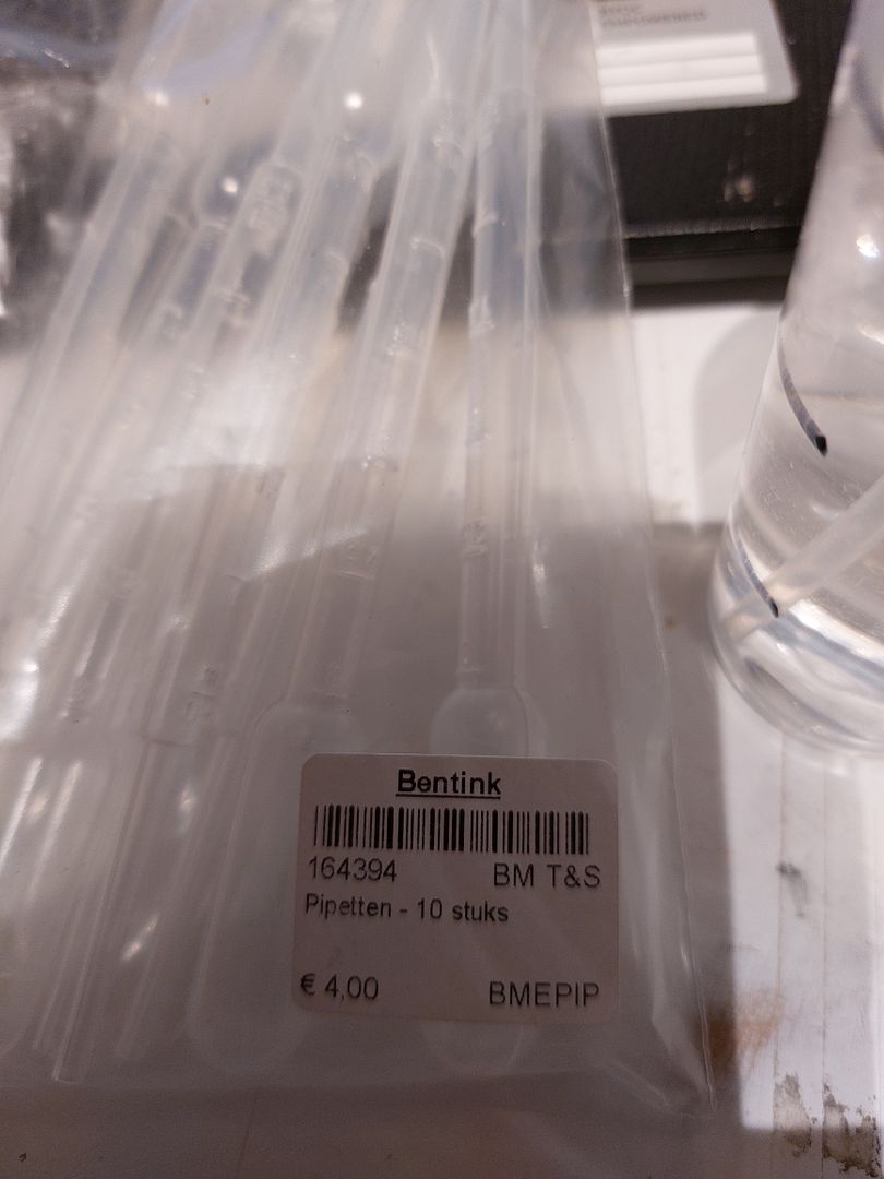

Pipetjes gekocht bij Bentink voor de gigaprijs van wel €4,-

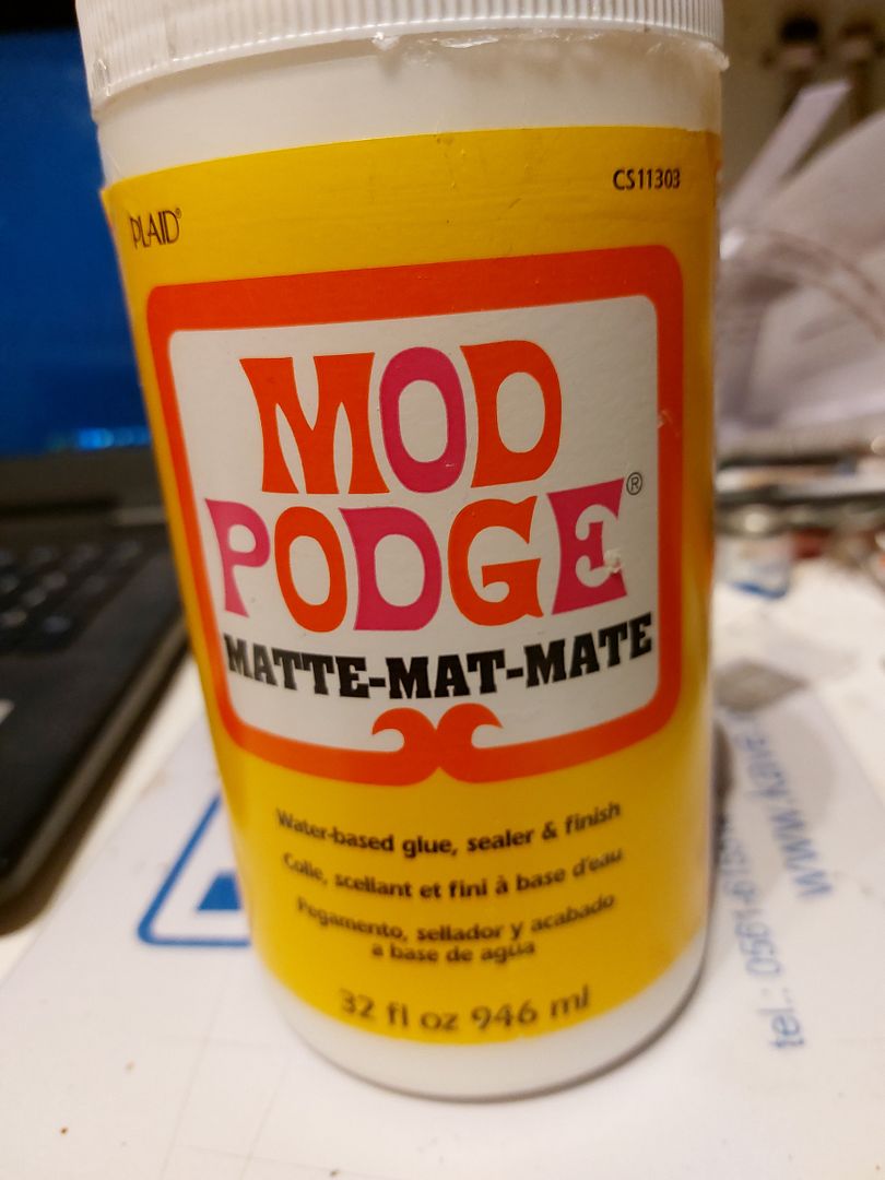

Ikzelf gebruik voor het verlijmen van de diverse strooisels deze pot Mod Podge. Waarom? Is in gebruik bij diverse goede modelbouwers en i.t.t. houtlijm blijft dit spul vrij lang vloeibaar zonder een vlies te vormen.(houtlijm)
Verdunnen doe je deze Mod Podge in de verhouding 3(water):1(Mod Podge) en zodanig dat het eruit ziet als dunne yoghurt.

Citaat van: DB69 op vrijdag 27 januari 2023, 18:58:33Pipetjes gekocht bij Bentink voor de gigaprijs van wel €4,-
Dat is inderdaad een gigaprijs. Je koopt ze per honderd voor nog niet de helft van die 4€. Ja inderdaad bij Ali.
Ideaal om verf te mengen, lijm in te druppelen en nog heel veel meer dingen.
Re: Water op ballast aanbrengen
Henk,
Dat klopt. Maar reactie moest je ook lezen met een knipoog. Als je ze direct nodig hebt of je bent toevallig in de zaak aanwezig dan neem je ze voor die prijs mee. Achteraf valt de prijs reuze mee, vind ik.
