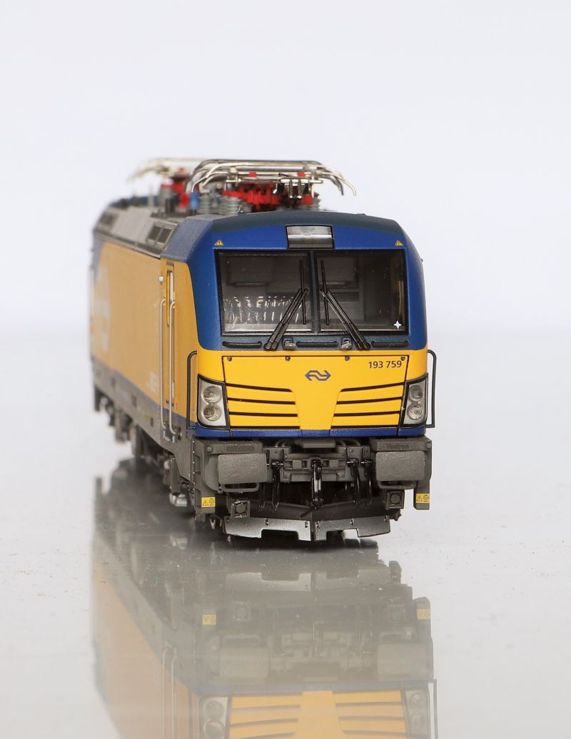

Sinds kort ben ik in het bezit van dit fraaie model.
Pluspunten: de loc rijdt vrijwel geruisloos en zet zich zeer soepel zonder enige schok in beweging. Ook het geluid klinkt goed. Ik kan overigens niet beoordelen of het klopt. De loc heeft cabineverlichting en kan verschillende front/sluit/rangeer/gevaarseinen tonen. Een van de stroomafnemers is conform het grote voorbeeld bedoeld voor gebruik op het Nederlandse net. De loc heeft de nieuwe lage Märklin kortkoppeling en kortkoppelmechaniek. De totaalindruk is goed.
Minpunten: het lijkt erop dat de kap van de loc niet gespoten is maar zijn kleuren heeft gekregen door digitaldruck. Ook de opschriften lijken op deze manier te zijn aangebracht, en zijn voor Märklin begrippen tamelijk onscherp.
Probleem: nadat het rijgeluid is uitgeschakeld en vervolgens (binnen circa 30 seconden) weer wordt ingeschakeld, stokt soms de inschakelcyclus. De locomotief reageert dan ook niet meer op rijbevelen. Het enige wat dan helpt is de loc met ingeschakelde rijgeluidfunctie even van het spoor te halen of de spanning van de baan te halen. Het ligt niet aan MFx, want ook onder Motorola treedt dit probleem op. De vraag is of alle modellen dit probleem hebben, of dat ik gewoon een slecht exemplaar heb. Graag jullie ervaringen.

Citaat van: mDDM op maandag 21 april 1975, 19:51:51Probleem: nadat het rijgeluid is uitgeschakeld en vervolgens (binnen circa 30 seconden) weer wordt ingeschakeld, stokt soms de inschakelcyclus. De locomotief reageert dan ook niet meer op rijbevelen. Het enige wat dan helpt is de loc met ingeschakelde rijgeluidfunctie even van het spoor te halen of de spanning van de baan te halen.
Ik heb het niet na kunnen doen. Wel iets wat misschien vergelijkbaar is.
Als je het geluid aanzet en binnen een paar seconde (voor het compressor geluid start) de rijrichting omschakelt dan wil de loc niet meer rijden. Andere functies zijn nog wel te bedienen.

Na even de spanning eraf te hebben gehad en er weer op te zetten zal de loc wel weer rijden (MS2 op 'Stop'). Dit wetende kan ik er rekening mee houden. Geluid kan ik aan laten staan en als het geluid volledig gestart is kan je wel zonder problemen van richting wisselen.
Ik had verwacht dat met geluid aan en spanningsonderbrekingen door slecht contact van de baan er misschien ook problemen zouden ontstaan, maar dat lijkt gelukkig niet zo te zijn.
Wat ik niet getest heb en misschien ook van invloed kan zijn is de speelwereld? Je krijgt een beetje hetzelfde idee als een treinstel dat met geopende deuren niet weg kan rijden.

Citaat van: NL-modelspoor op zondag 15 januari 2023, 19:26:02Na even de spanning eraf te hebben gehad en er weer op te zetten zal de loc wel weer rijden (MS2 op 'Stop'). Dit wetende kan ik er rekening mee houden. Geluid kan ik aan laten staan en als het geluid volledig gestart is kan je wel zonder problemen van richting wisselen.
Speelwereld heeft geen invloed. Het probleem dat ik beschreven heb is zelfs precies hetzelfde in speelwereld modus.

Vorige week mijn loc weer opgehaald. Volgens de reparatiebon heeft Märklin de decoder vervangen. Thuis de loc getest. Het probleem blijkt niet verholpen te zijn. Dus misschien toch een serie dingetje. Maar dan zou iedereen er last van moeten hebben.

Loc meldde zich inderdaad opnieuw aan.

Hallo, De mijne heeft ook hetzelfde probleem, als je het rijgeluid uit zet en het weer binnen 30 seconden  aanzet. Maar ik kan er niet mee zitten, want normaal doe ik dit nooit, dus niks om je druk over te maken lijkt mij. Voor de rest een prima locomotief, waar ik veel plezier mee heb.

Als de lok bij Märklin op een testbaan heeft gestaan meldt ie zich ook alweer opnieuw aan. Als jij de lok meeneemt naar een vriend die een 6021 heeft en daarna weer thuis rijdt doet ie dat ook. Dat zegt dus helemaal niets.

Inmiddels heeft Märklin de loc onder garantie omgeruild (wegens transportschade). Echter ook de nieuwe loc heeft het probleem. Mijn conclusie is dat het een serie probleem is, en wel een fout in de programmering van de decoder.
Zolang je na het uitzetten van de functie "rijgeluid" deze niet weer binnen 30 seconden inschakelt, is er niks aan de hand. Doe je dat wel en wil de loc niet gaan rijden, dan is de oplossing: even de spanning uitschakelen (met de noodknop) en weer inschakelen.
Re: Märklin 39335 Vectron NS
Ik moet zeggen dat veel Märklin locs met een "beperkte" decoder dit euvel hebben.
Ik heb een stuk of zes locs met deze decoder en 4 ervan hebben dit probleem. Zelfs mijn TeeR Ram heeft dit heel af en toe.
Het gebeurd namelijk ook (af en toe) wanneer er een noodstop is geweest en je schakelt de spanning weer in.
