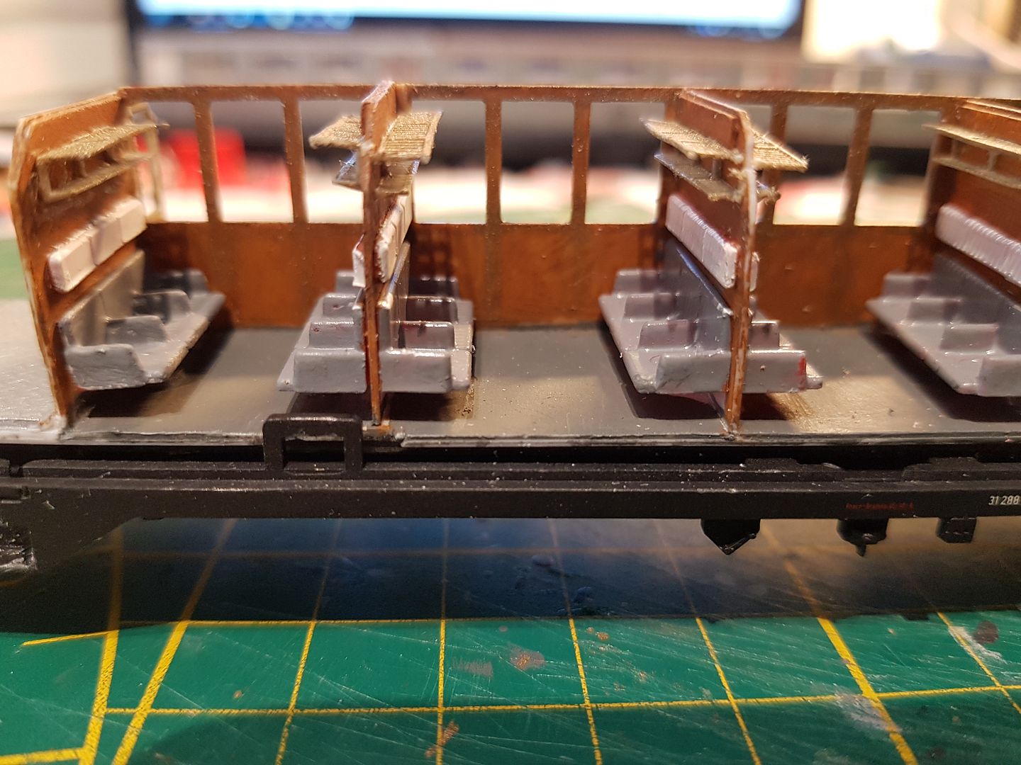

Styreen op lengte gemaakt, coupéwand op de juiste plek gelijmd en tussenwand geplaatst. Boven de rijtuigbak is het oude interieur en het verschil in banken tussen 1e Klasse en 2e Klasse en bagagerekken te zien.
Het rechter 2e Klasse compartiment is op het schilderen na gereed. Aan de rechterkant de wand van het balkon met daarachter het toilet. Links is het andere balkon te zien met traanplaat immitatievloer.

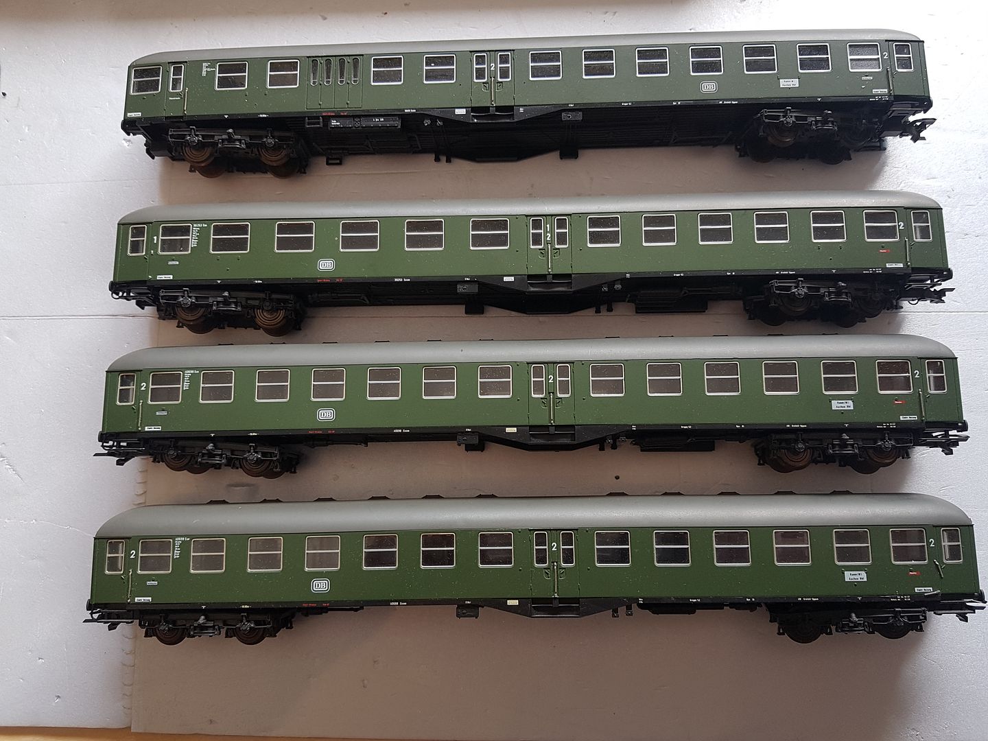

Tijd voor nieuwe slachtoffers, dit keer de Mitteleinstiegswagen B4ym(b)-51, AB4ym(b)-51 en Bpw4ymgf-51. Eerst even uitleggen wat al deze letters precies betekenen volgens schema hieronder en uitgebreid, zie link ==>>UIC-Bauart-Bezeichnungssystem für Reisezugwagen:

De genoemde slachtoffers, van boven naar beneden: Roco 44682, 44681 en 2 x 44680 1:87/303mm. Goed is te zien de in de tekst genoemde enkele middeninstap en enkele deuren op de koppen in tegenstelling tot de "Silberlinge" met dubbele instap.

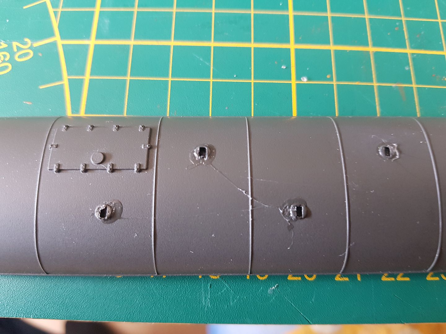

O jee, de persoon waarvan ik ze heb gekocht is nogal scheutig geweest met een of andere lijmsoort. De onderdelen moesten kennelijk goed vast zitten.
Bleek een of andere hotglue te zijn geweest en na rustig de overtollige lijm verwijderd te hebben ziet het er nu zo uit.
Na de schilderbeurt met Humbrol 67(panzergrau) zie je er(bijna) niks meer van.
Drybrushen met Humbrol 53(Gunmetal) en ben tevreden met het resultaat.

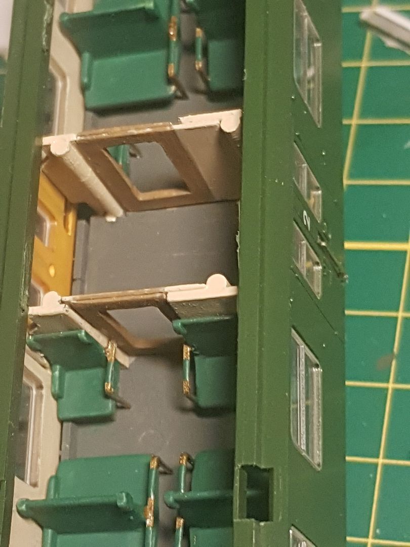

Interieur laat zich makkelijk verwijderen wat we van Roco al kennen.(Mitteleinstiegswagen)
Interieur aangepast zoals ze in het echt hebben gereden. Dus met 2 coupés(roken/niet roken) gescheiden door een deur. Ook de deuren naar de balkons zijn gemaakt.

Het volgende rijtuig uit de serie, de AB4yswe-30/55 1./2. Klasse Eilzugwagen van Roco 44547.
Hetzelfde principe weer, kap los maken van het onderstel, banken en gangwand eruit, styreen erin prutsen enz....
En dit is het resultaat na de schilderbeurt.

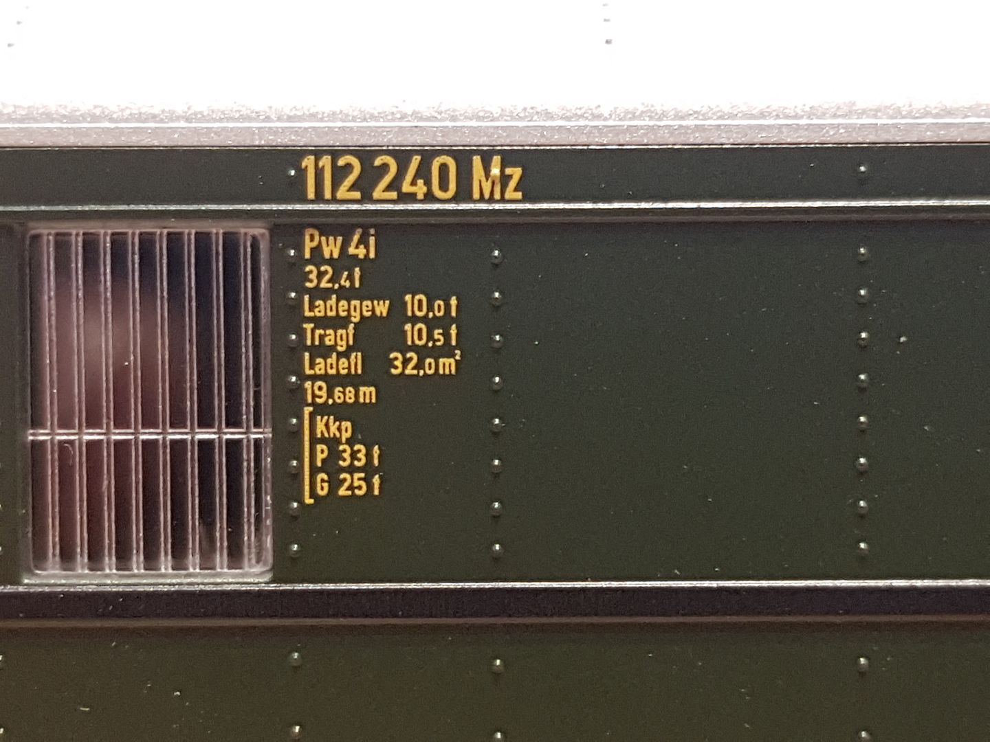

De volgende uit de serie, Pw4i-31 Gepäckwagen van Roco 64568. Deze is zonder "Dachkanzel" en vouwbalgen omdat ze in dienst zijn gekomen met open overgangen, de "i" in het rijtuignummer. Ook de ladders op de kopse kanten zitten er daardoor op.
Kap losmaken van het onderstel, en dan de schilderskwast hanteren. Duidelijk is te zien hoe Roco de stroomafname voor de verlichting heeft aangebracht.
Volgende keer verder.........

Verder met de Roco rijtuigen, wederom laat ik van 1 rijtuig de ombouw zien.
Interieur laat zich gemakkelijk losmaken van de bodemplaat. Te zien is dat er banken met bedden en zonder bedden zijn.
De schilderskwast gehanteerd.
Zicht van bovenaf, het dak heeft de schilder al gezien.
Kleine vergelijking, Lima links en Roco rechts.

En toen was het 1./2.Klasse rijtuig ook binnengekomen, Lima 309467 AB4üwe-35-54 1./2.Klasse Schnellzugwagen.
Zoals gewoonlijk gaat alles heel gemakkelijk, kap eraf, interieur schilderen, dak schilderen/drybrushen en daarna de boel weer in elkaar zetten. Met decals van Gaßner is er een ander nummer op het rijtuig aangebracht.
Samen met onderstaande rijtuigen gaan ze de baan op als E 1795 Frankfurt/M - Hagen
Quizvraag: weet iemand wat voor rijtuigen het zijn die boven het bagagerijtuig staan? Schijnen alleen door 2 fabrikanten op de markt gebracht zijn. Hint: tot 1965 hebben alleen zij tezamen dienst gedaan in diverse Eilzüge. Als enige overgebleven van hun serie.
